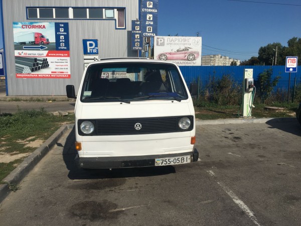

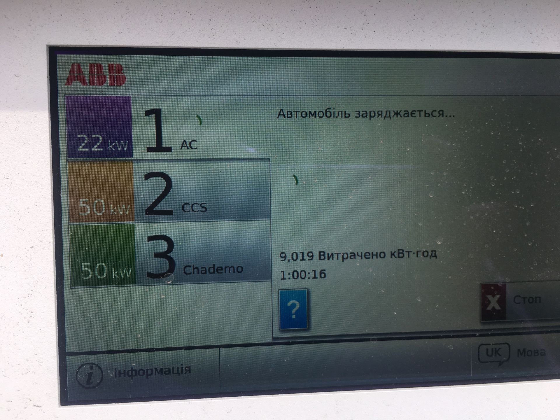

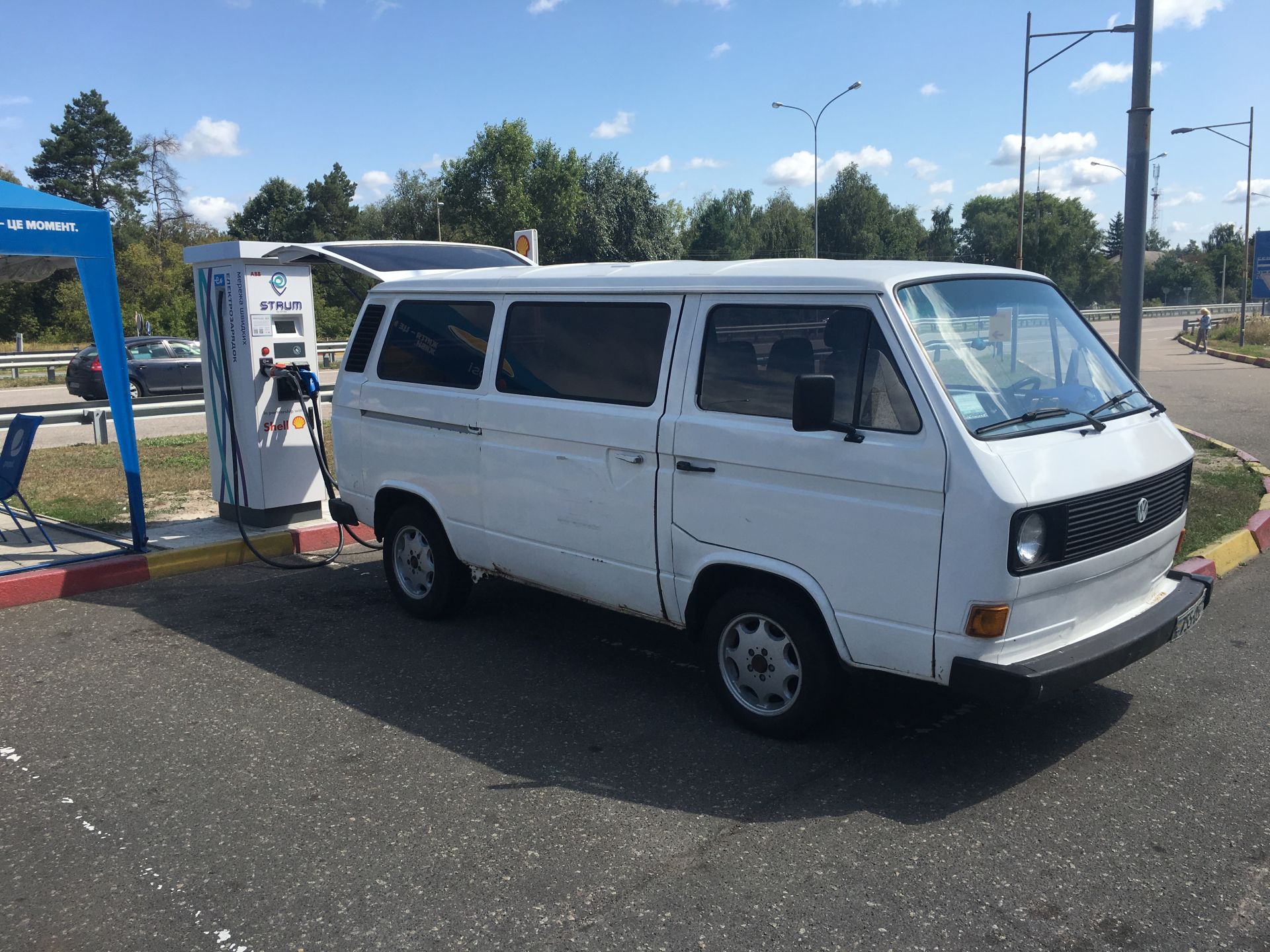

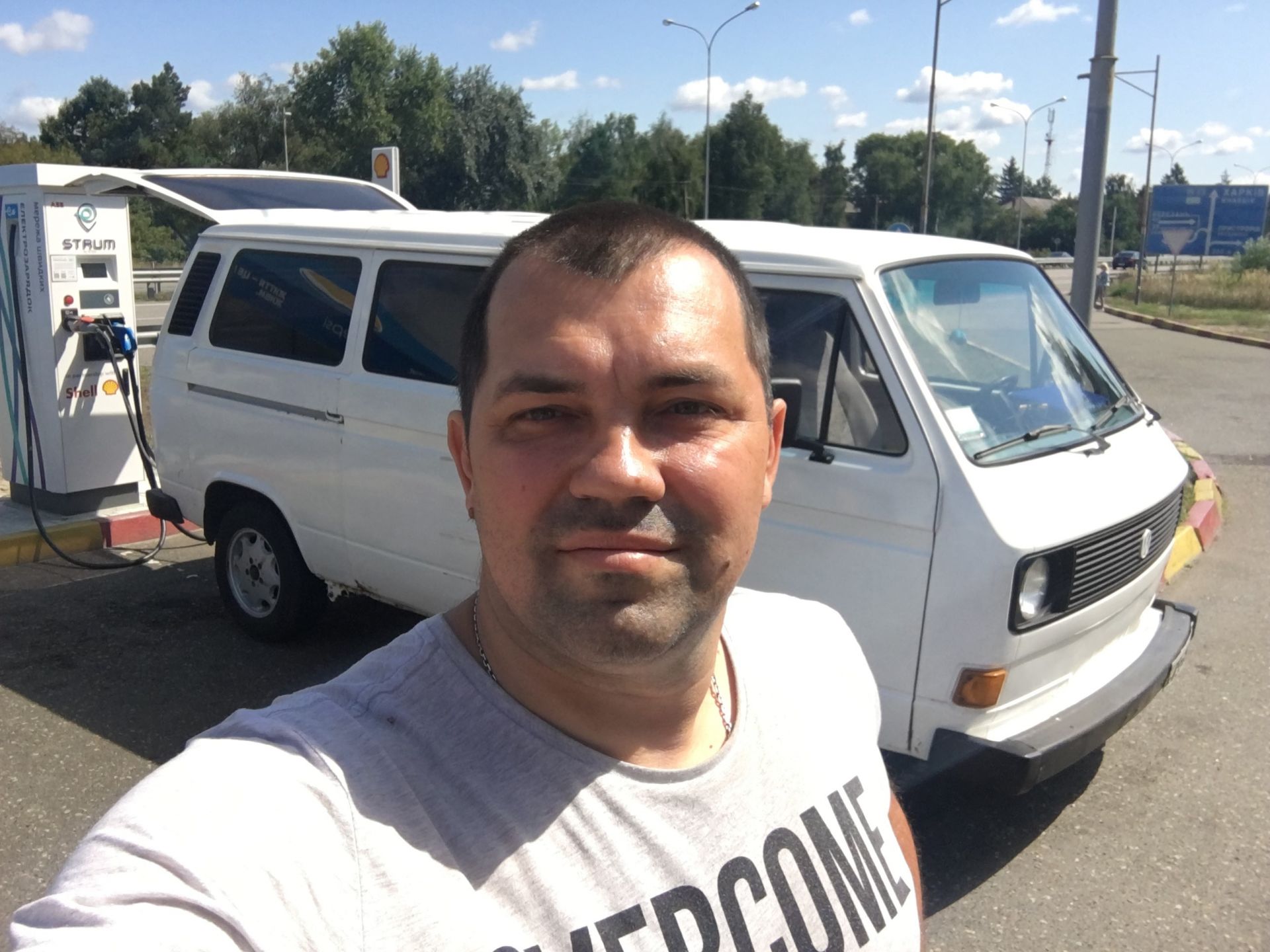

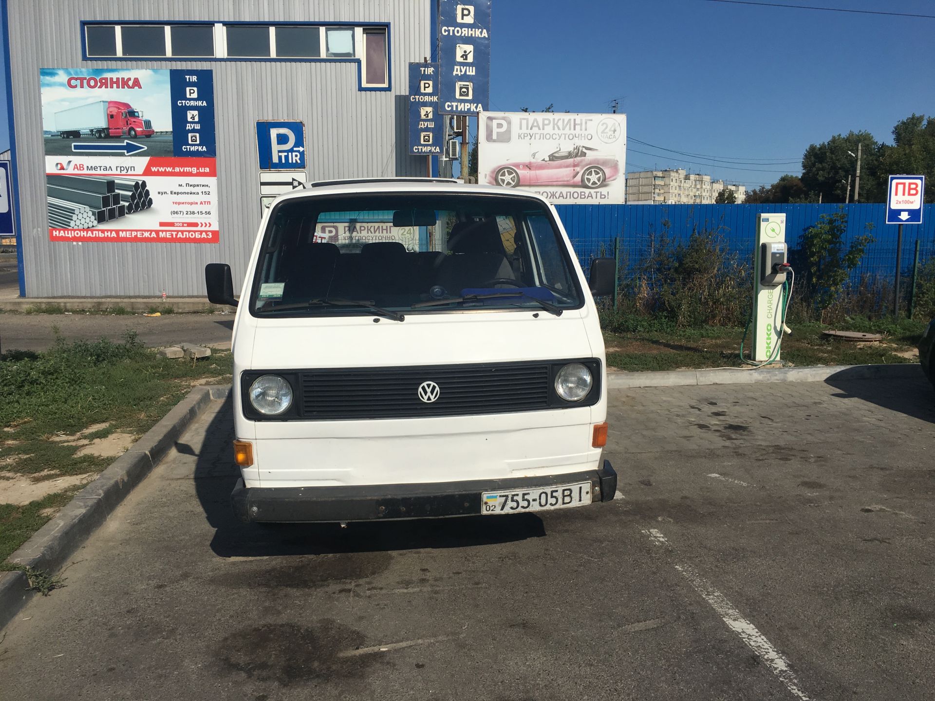

видосики монтируются. {O_0}
Коментарій до файлу: пирятин
IMG_0239.JPG [ 469.31 КБ | Переглядів: 17042 ]
IMG_0244.PNG [ 95.93 КБ | Переглядів: 17042 ]
IMG_0245.JPG [ 531.55 КБ | Переглядів: 17042 ]
Коментарій до файлу: березань заправка шел, столбик струм
IMG_0249.JPG [ 459.43 КБ | Переглядів: 17042 ]
IMG_0250.JPG [ 287.17 КБ | Переглядів: 17042 ]
IMG_0256.JPG [ 450.14 КБ | Переглядів: 17042 ]
IMG_0257.JPG [ 343.81 КБ | Переглядів: 17042 ]

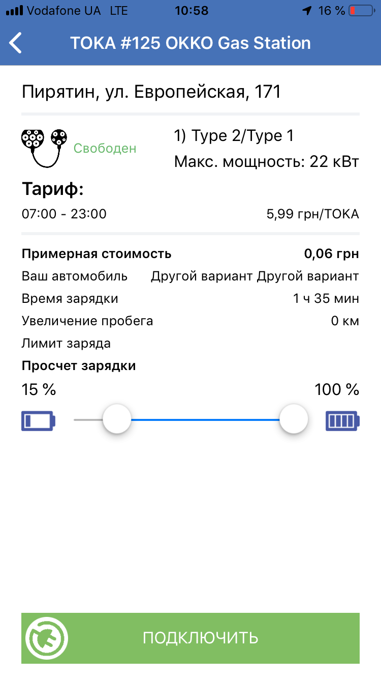

Объясните пожалуйста как подключаться к этим зарядным станциям и что за приложение на смартфоне. В общих чертах)
Заранее спасибо!
Востаннє редагувалось Jekabes 18 серп 2019, 20:38, редаговано 1 раз.
 Заголовок повідомлення: Re: Электро-бусик T2 (andy210)
#88761Повідомлення 18 серп 2019, 20:36
Для каждого оператора столбика своя программа!
Ничего сложного!
В плагшере находишь станцию возле себя! Смотришь чтоб тип розетки тебе подходил, в описании находишь название и за частую там ссылка для плеймаркета на скачивание программы.
Качаешь прогу, регестрируешься, пополняешь свой аккаунт(я по 100 грн покидал на те операторы, что на пути у меня были)
Подключил, через приложение включил станцию и вуаля, пошло денежки качать {O_0}
#88762Повідомлення 18 серп 2019, 20:41
Звідки: Дніпро, Україна
Ну я так и думал, что всё с plugshare связано. 5 минут назад зарегистрировался))
Так чем(сколько штук) бусик заряжается на станциях?
Много много дельт?))
#88770Повідомлення 18 серп 2019, 22:39
Трёх тебе хватит, каждый на фазу отдельную запитай и на общепромовский разъём! У Алекс Днепр закажи переходник с общепрома на тайп 2.
И будет тебе счастье! :mrgreen:
Я в основном только тайп2 заряжался! В отеле общепром подключил на одну фазу и спать пошёл!
J1772-это лифовский! (Лоховской) одна фаза і 3 кВт. На нормальный станциях где можно быстро затарится электричеством таких розеток нет, лифоводы себе кабеля варганять переходные, чтоб потом можно было с тайп2 хоть от одной фазы заряжаться.
Сколько ампер может выдать одна твоя зарядка?
У льва мы такими как у тебя заряжали тремя, каждая на своей фазе, 6-7 кВт вливали!
У меня заряди спартанские, 4инвертора сварочных и конденсатор на 400в {zzz}
#88775Повідомлення 19 серп 2019, 05:59
J1772 в основном на 32а, а лифоводы делают переходник нат тип2 для возможности зарядки от любой розетки.
