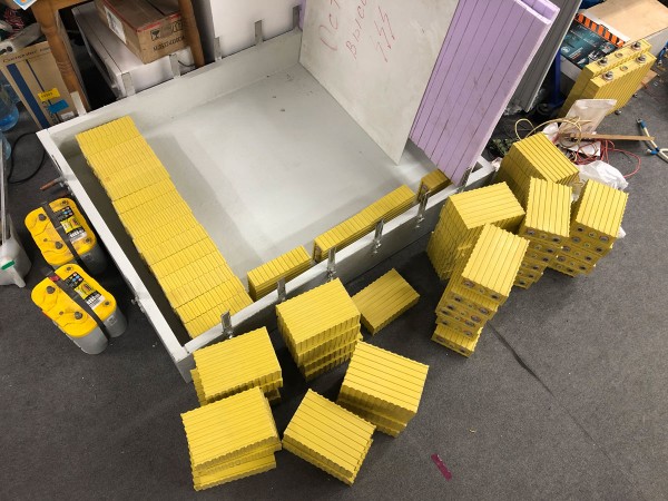

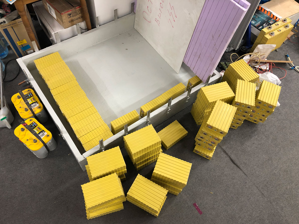

По итогам.
Будем ставить пару 100-к звезда/классика намотанных на 60 вольт.
Изготовлен термостатический бокс для батарей.
Наших 90 ач элементов влезает 80 штук легко.
После НГ будем собирать в кузов.
Коментарій до файлу: Производство
0d7b7720-dd58-476d-b323-93adf037b76c.JPG [ 84.86 КБ | Переглядів: 11823 ]
Коментарій до файлу: примерка ячеек
IMG_1601.jpg [ 274.22 КБ | Переглядів: 11821 ]

А что контакты ячеек будут в бок? Это же неудобно для сборки и обслуживания.
#71659Повідомлення 16 груд 2018, 18:31
Звідки: Minsk, Great Litva
Я так меркую ячейки на бок по соображениям габаритов.
Но вот почему снова классика на 60 вольт, а как же лучшие результаты тестов совмещенных обмоток?
