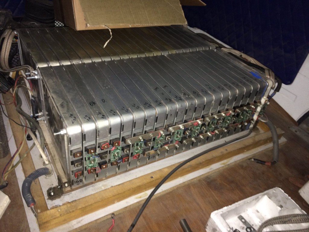

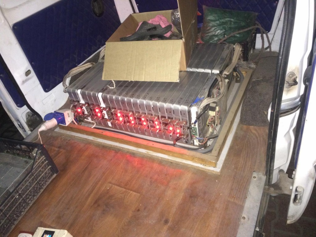

Goga65 писав(ла):
,балансиры ... не срабатывали
Это значит, что их как-бы небыло.
После замены банок все работает,только пары с новыми АКБ пока не балансируются(ниже по напряжению) :?
изображение_viber_2020-12-08_15-18-59.jpg [ 171.21 КБ | Переглядів: 10268 ]
изображение_viber_2020-12-11_18-13-37.jpg [ 175.44 КБ | Переглядів: 10268 ]
 Заголовок повідомлення: Re: FAW 6371 в "электричку"
#113134Повідомлення 12 груд 2020, 10:39
Нужно проверить балансиры которые были на "мертвых" банках - возможно вышли из строя.
Ну и видео как все было....
