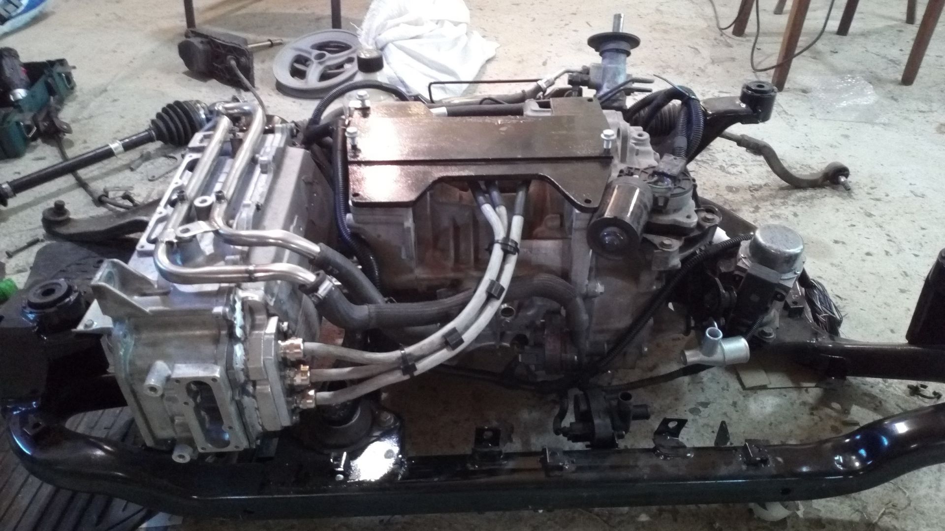

работы потихоньку идут,покраска заканчивается,скоро будет сборка...
подрамник у меня полностью готов,на нем уже даже стоят намертво рейка с насосом)на днях должны покрасить подкапотку,и будем ставить авто на колеса и красить кузов...

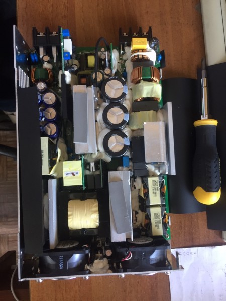

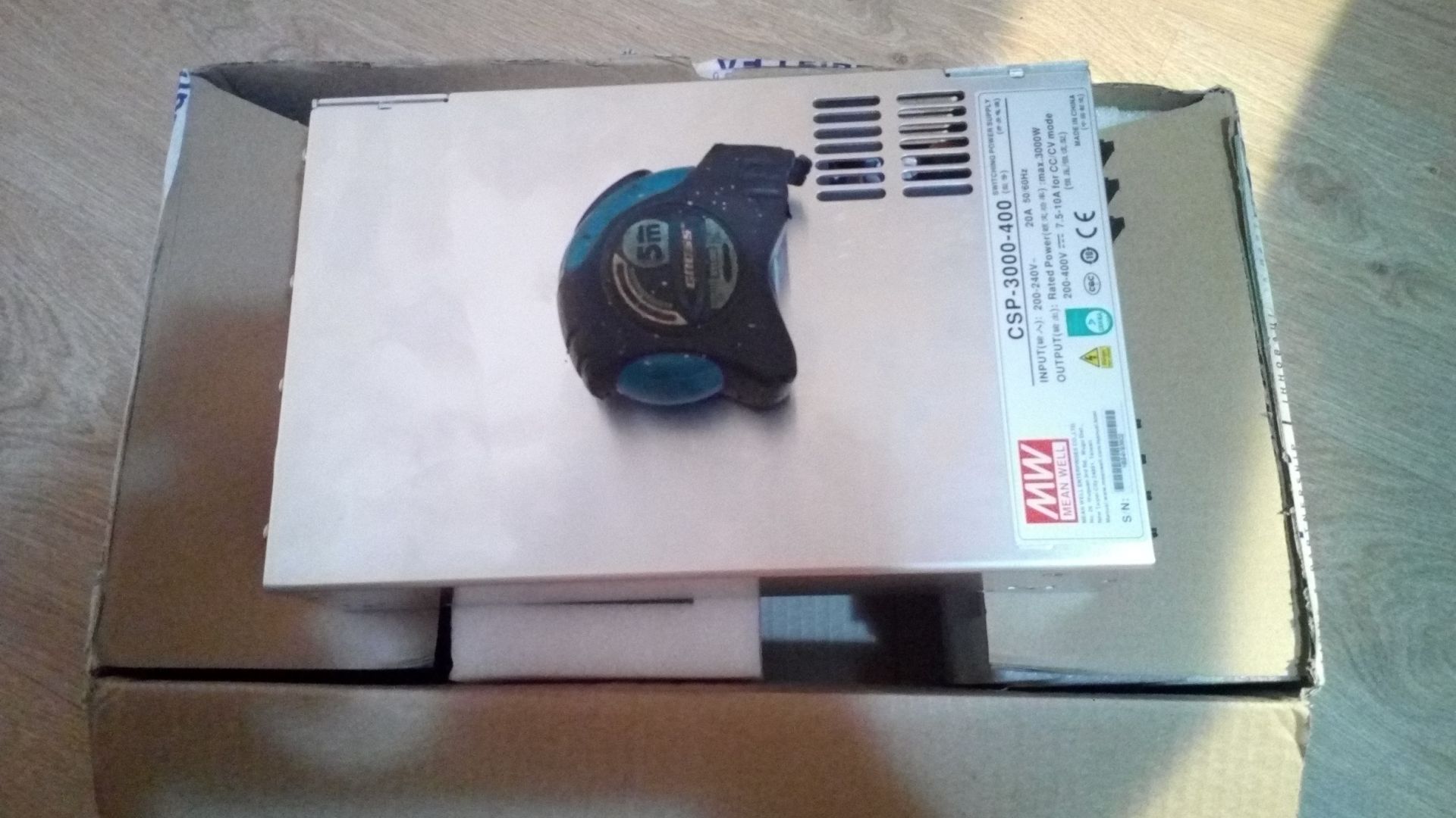

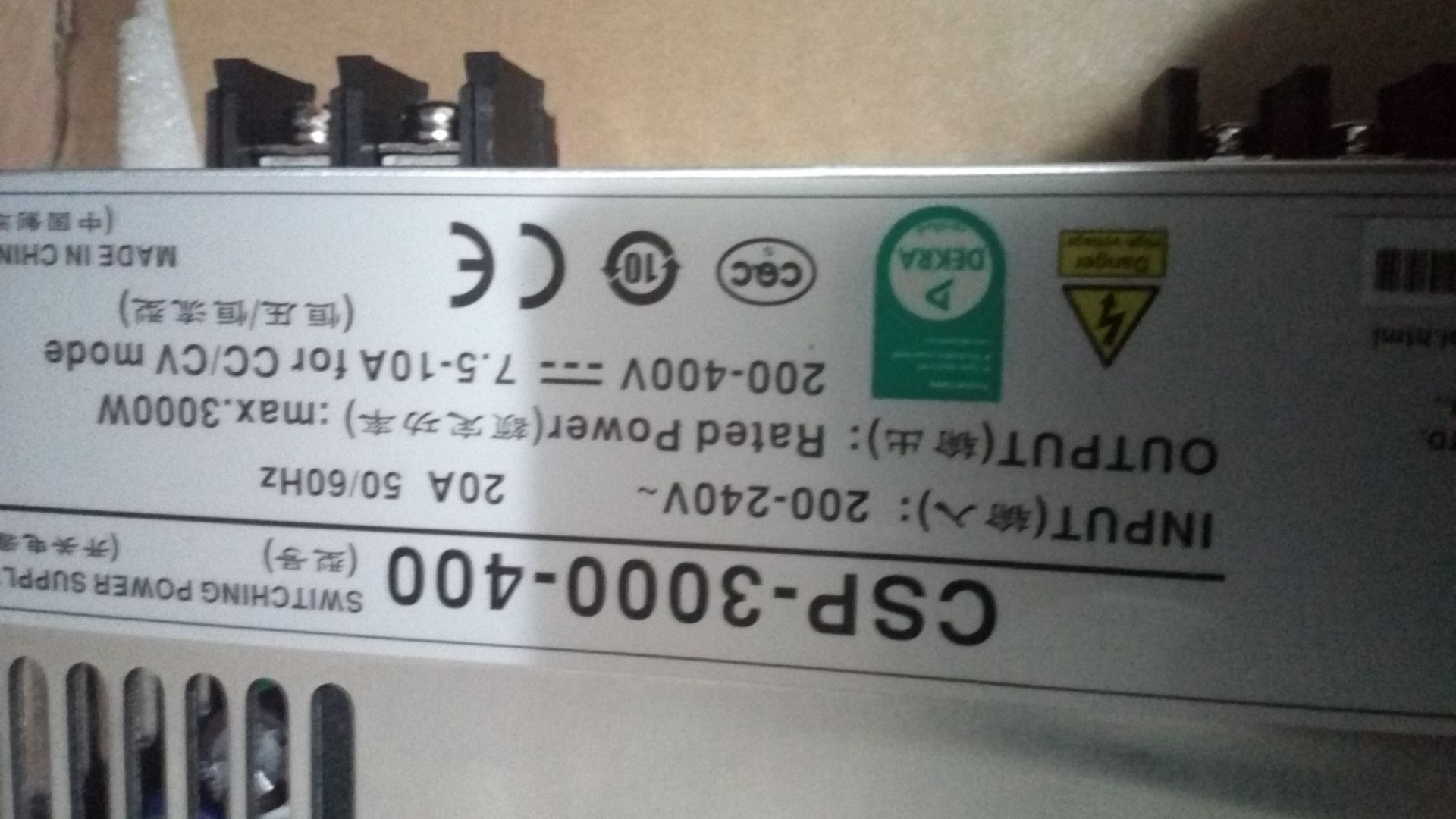

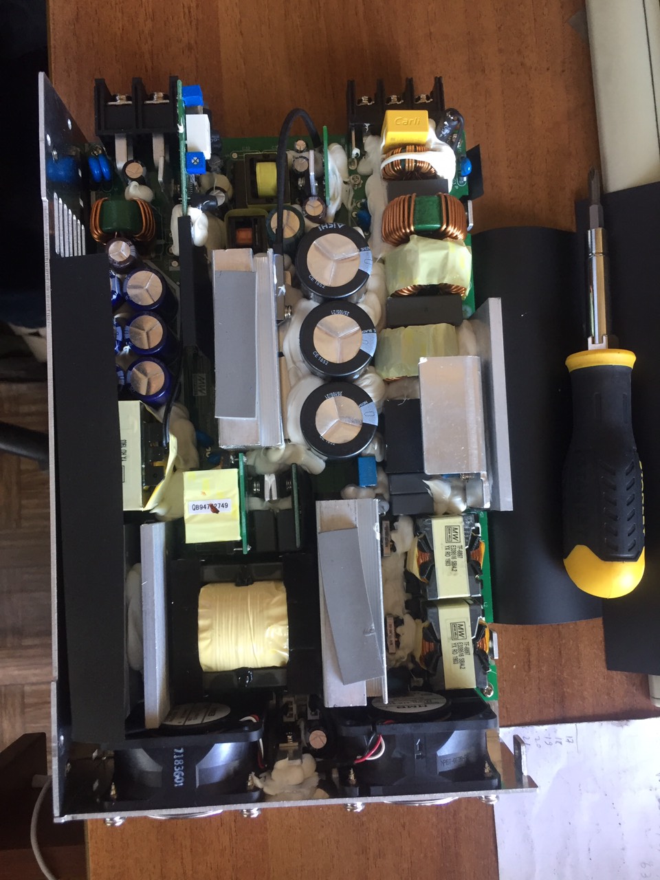

приехала зарядка,взяли попробовать)
IMG_20190627_222138.jpg [ 225.03 КБ | Переглядів: 22980 ]
IMG-83614ec551d201a8182d480fc043f082-V.jpg [ 203.08 КБ | Переглядів: 22980 ]
IMG-12f12d42abde49e725617a46ec11af20-V.jpg [ 238.1 КБ | Переглядів: 22980 ]
раскрутил глянул,большие компоненты даже компаундом закреплены)

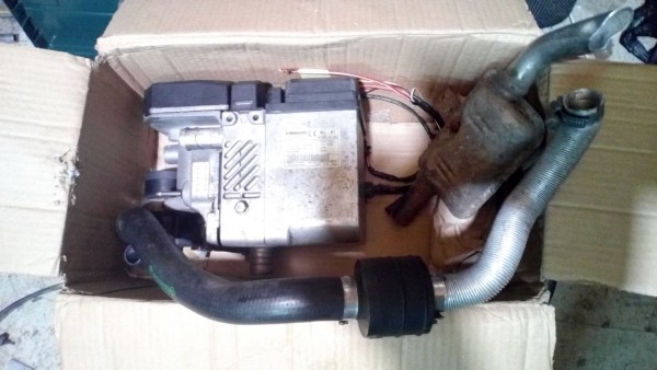

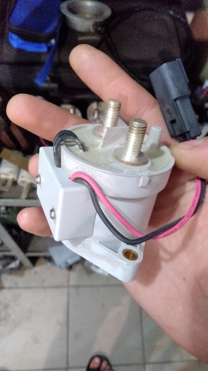

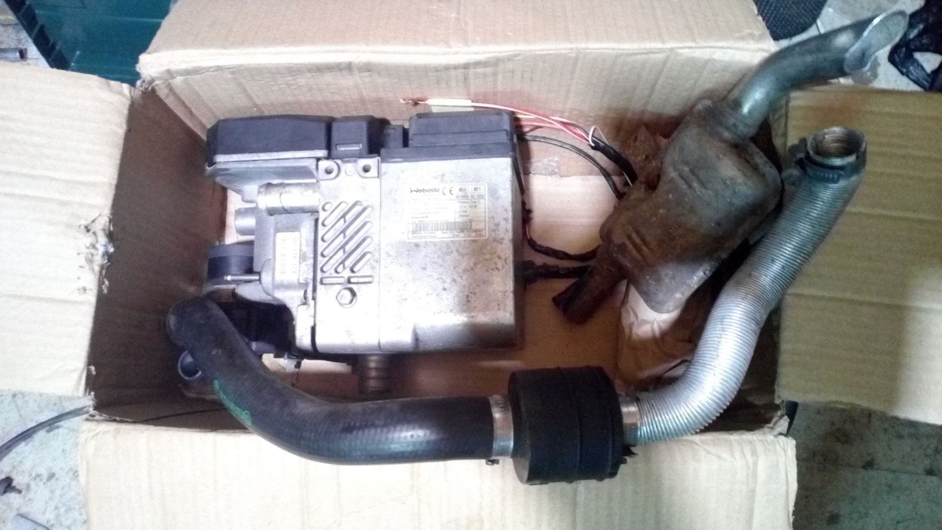

приехала печка))))))) обменял на трабиковскую дуйку...
IMG_20190627_214009.jpg [ 240.49 КБ | Переглядів: 22980 ]

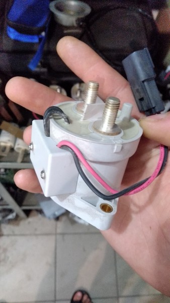

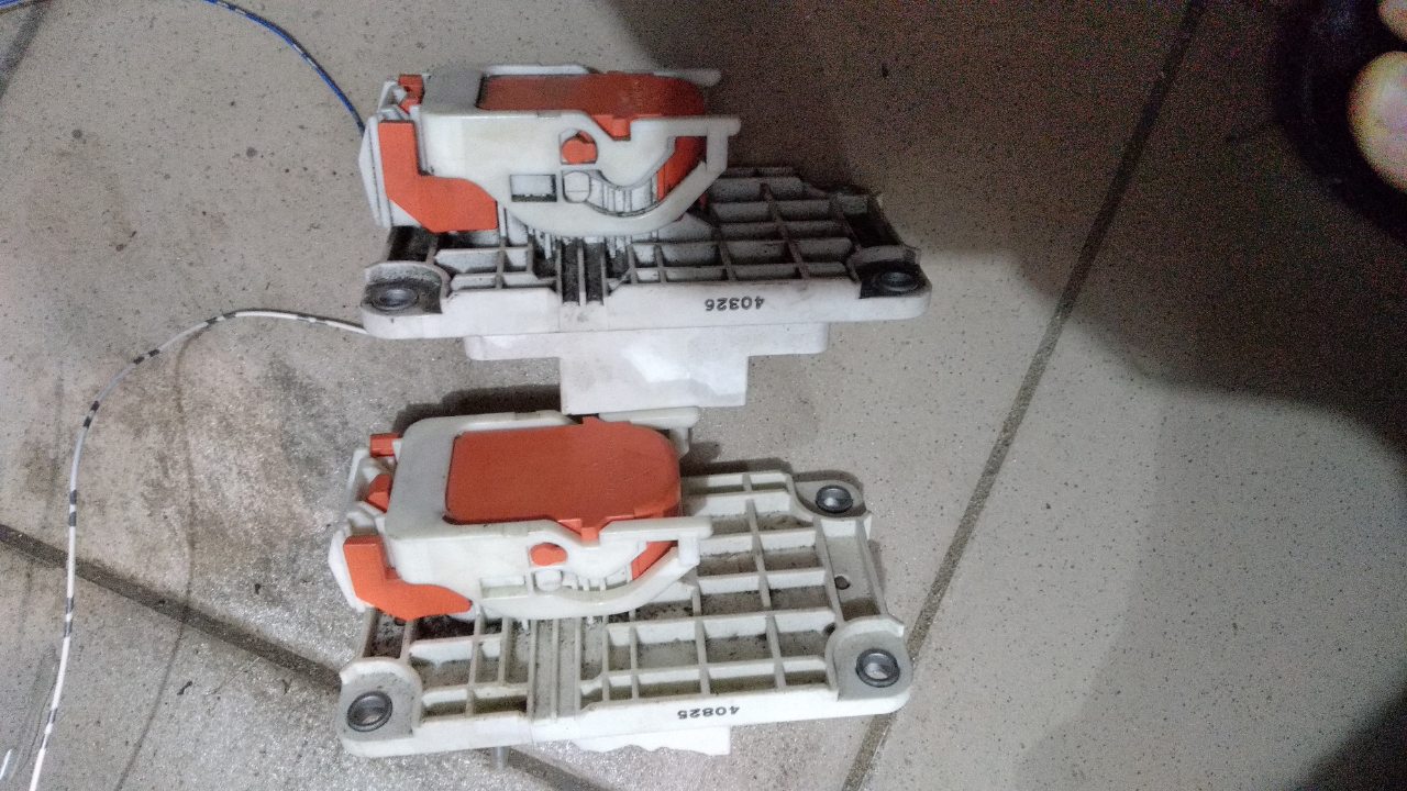

еще купил два контактора,и две чеки,то есть в каждом ящике будет стоять комплект контактор плюс чека)))))
спасибо Григорию)
вот такие новости)))))

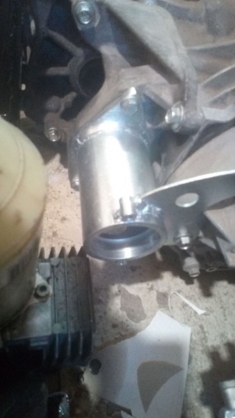

ну сделал еще механизм селектора режимов,и по мелочи...все это отдал пока в оцинковку)

Это с лифа чеки? Типа механический рубильник?

ну да лифовские штучки, фара не горит пока) их после радиаторов ставить.а радиаторы после мотора) а мотор после того как авто будет полностью выкрашено)

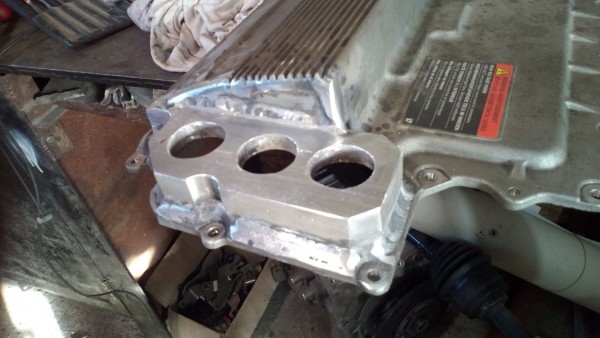

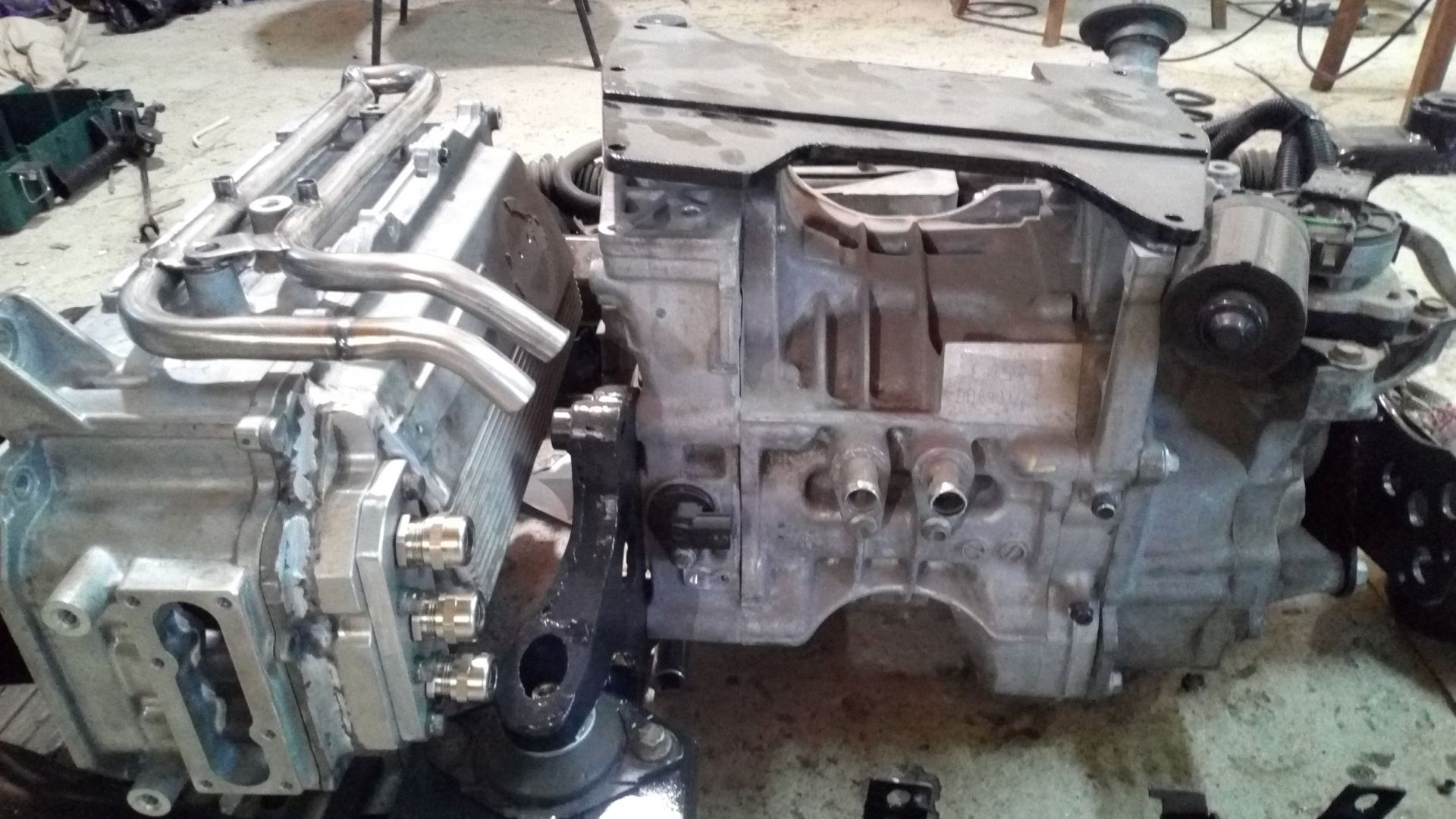

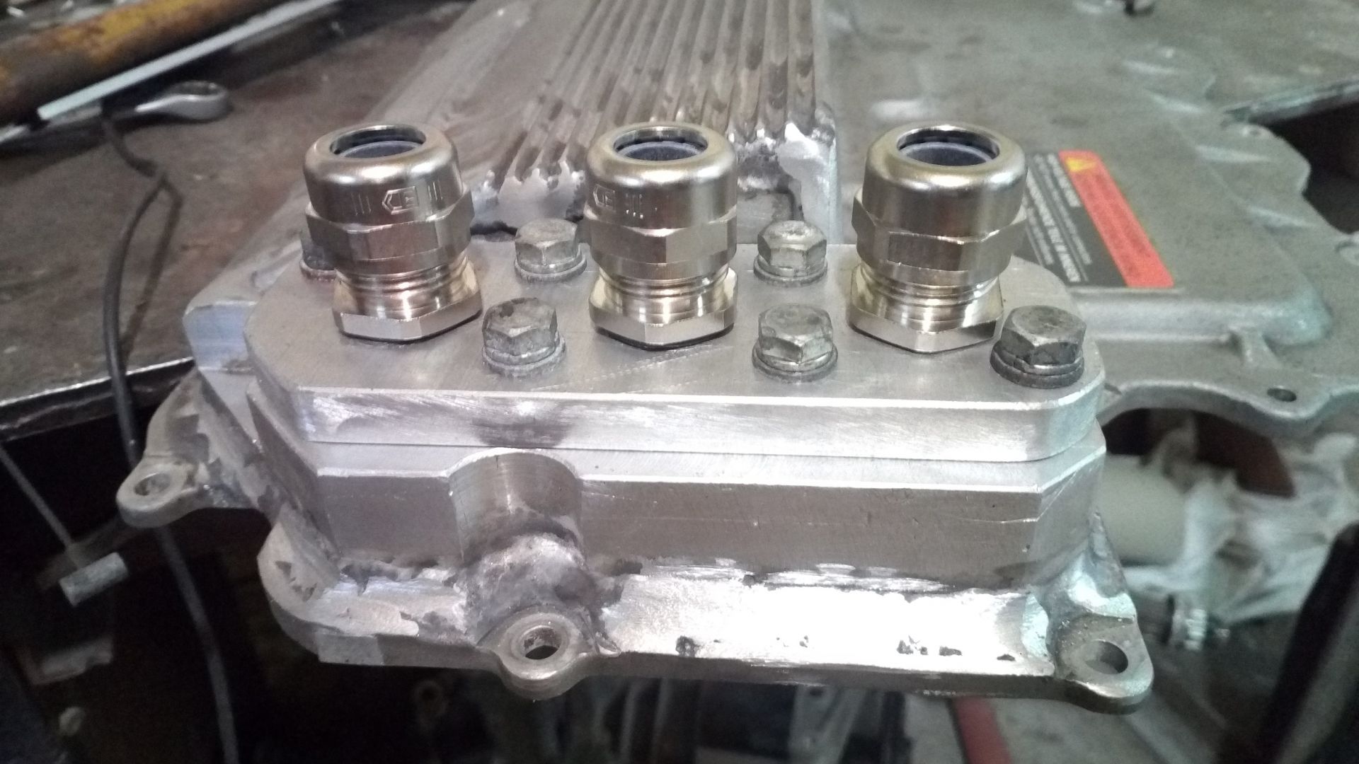

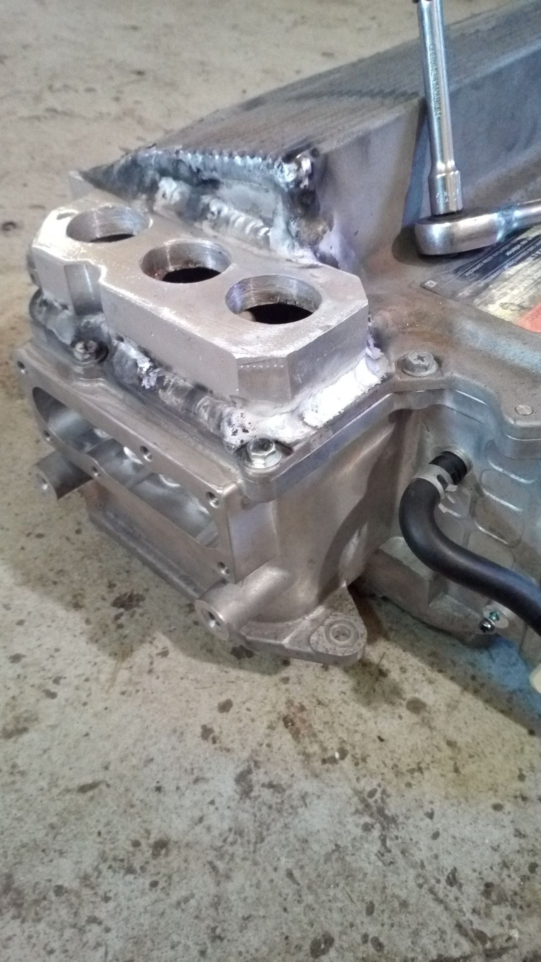

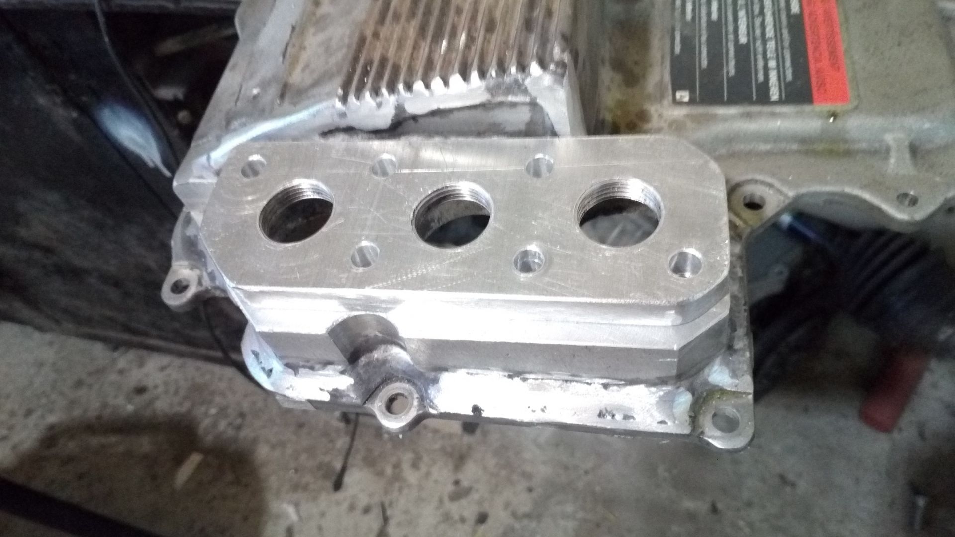

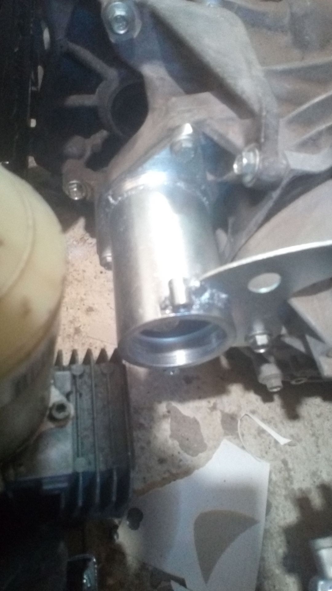

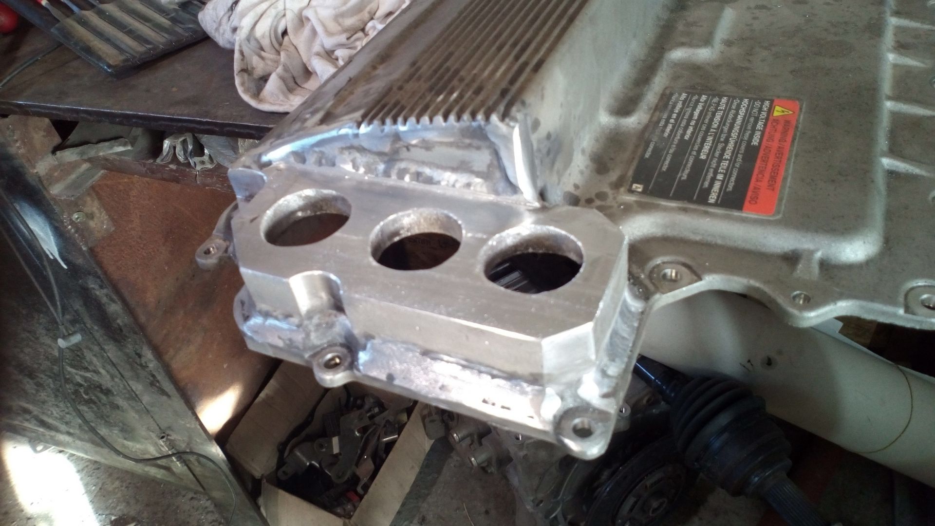

сегодня наконец-то заварил крышку контроллера!,ну и сделал все остальные штучки чтобы вывести фазные провода не вниз(у меня в бок) корпуса,а вверх.. а то если выводить как в стоке,то провода удлиняются приблизно на 400мм(это почти вдвое)..ну и не очень аккуратно получается,а так все красиво,ни чего лишнего)
IMG_20190630_175322.jpg [ 262.25 КБ | Переглядів: 22881 ]
варил прямо на корпусе,прикрутил крышку,чтобы меньше увело... ну кстати вариант сработал,крышка получилась почти ровная,в одном месте получился выступ на примыкающей плоскости.я его напильником за пять минут и убрал)
IMG_20190630_184918.jpg [ 242.98 КБ | Переглядів: 22881 ]

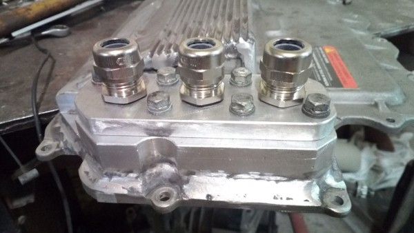

потом фрезернул плоскость,и подчистил швы)
IMG_20190630_195523.jpg [ 223.33 КБ | Переглядів: 22881 ]
IMG_20190630_200527.jpg [ 234.67 КБ | Переглядів: 22881 ]

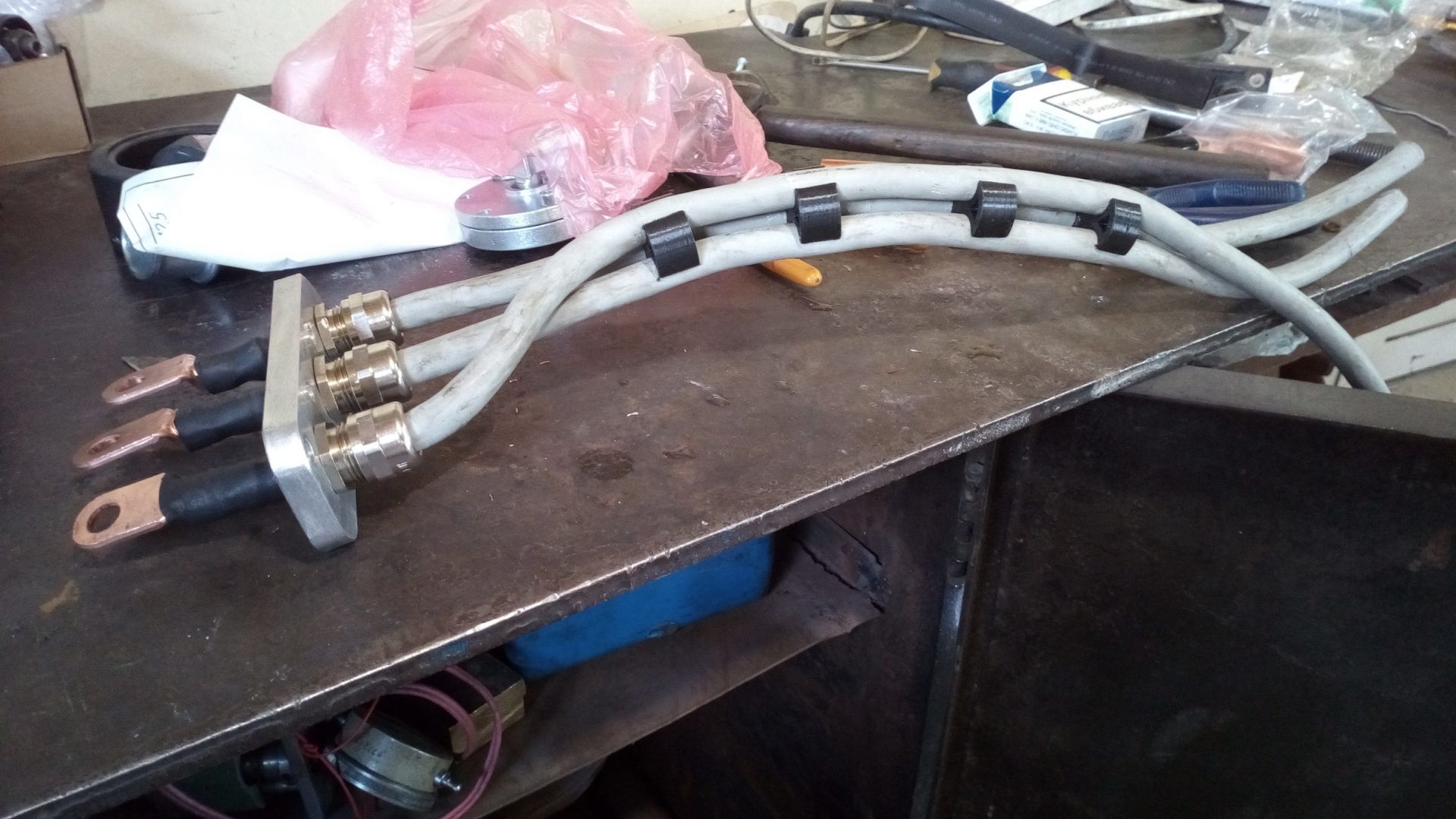

сделал пластинку с гермовводами,думаю крепить ее к корпусу через прокладку...
ну и поставил на подрамник примерить...осталось сделать провода...

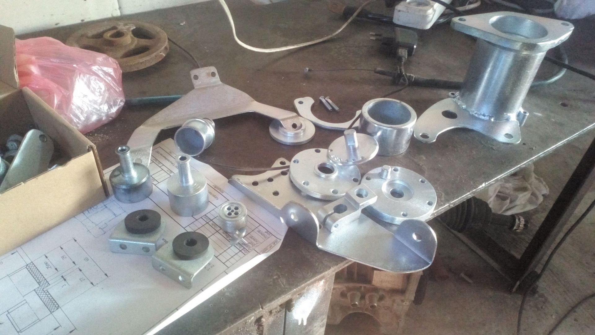

#86244Повідомлення 04 лип 2019, 20:53

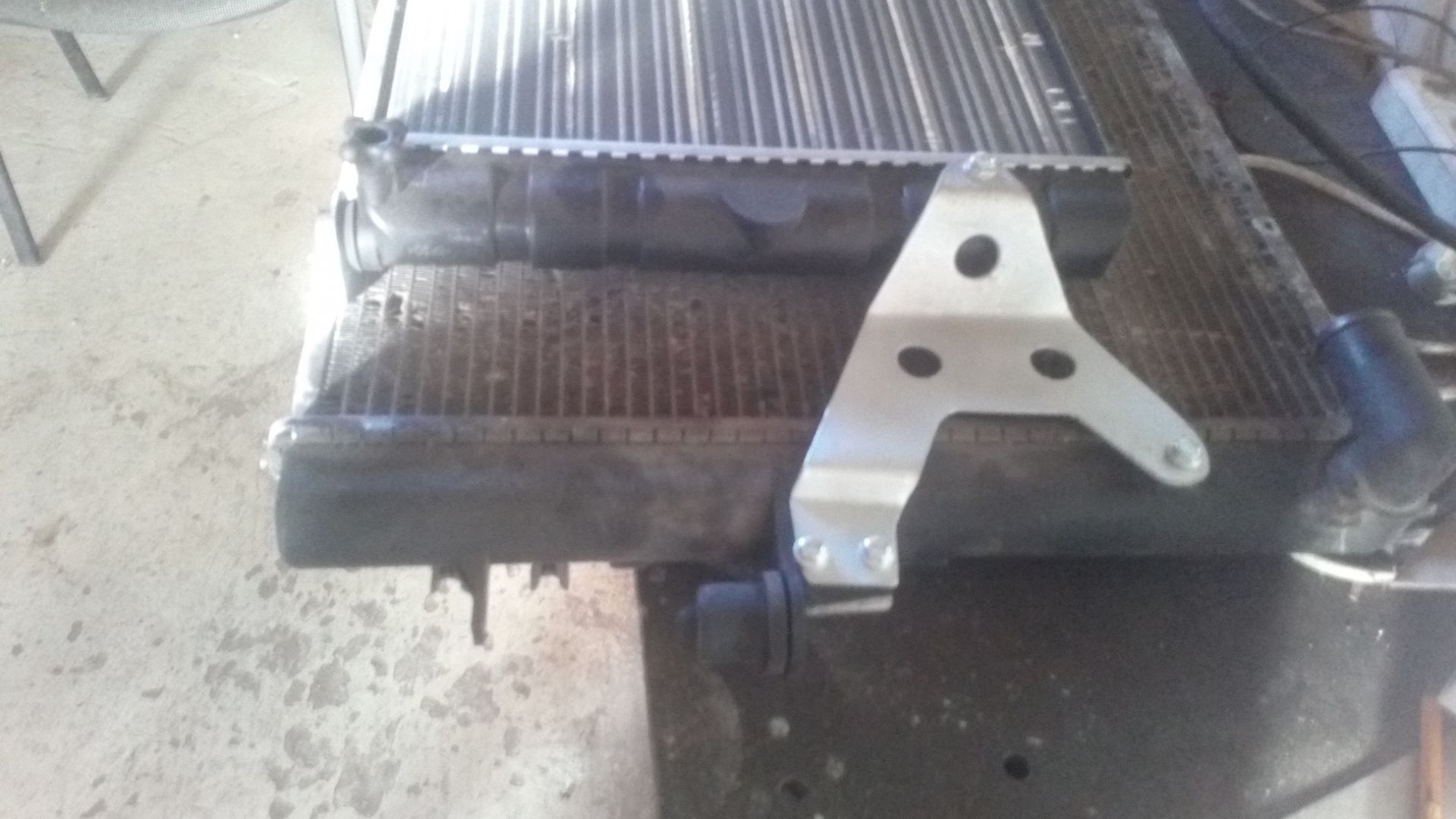

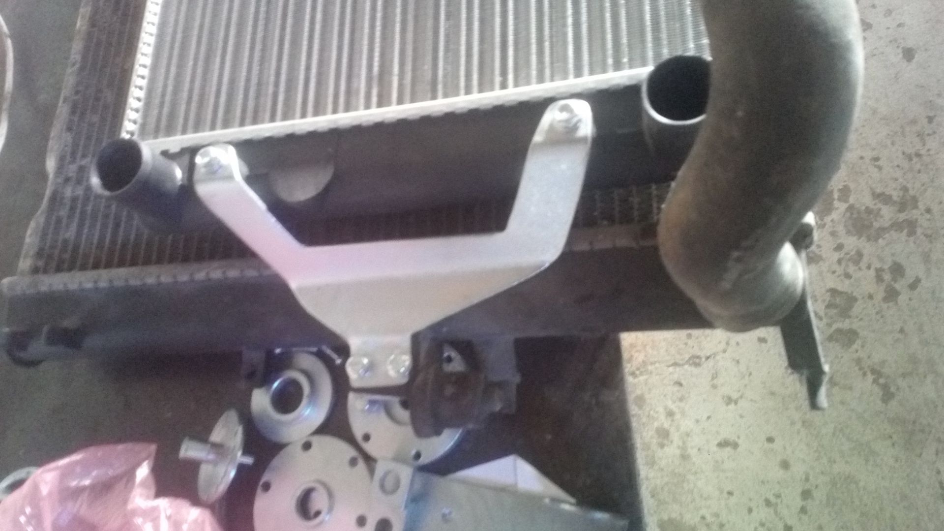

забрал железки из оцинковки,не удержался, и некоторые даже прикрутил........новыми болтиками)))

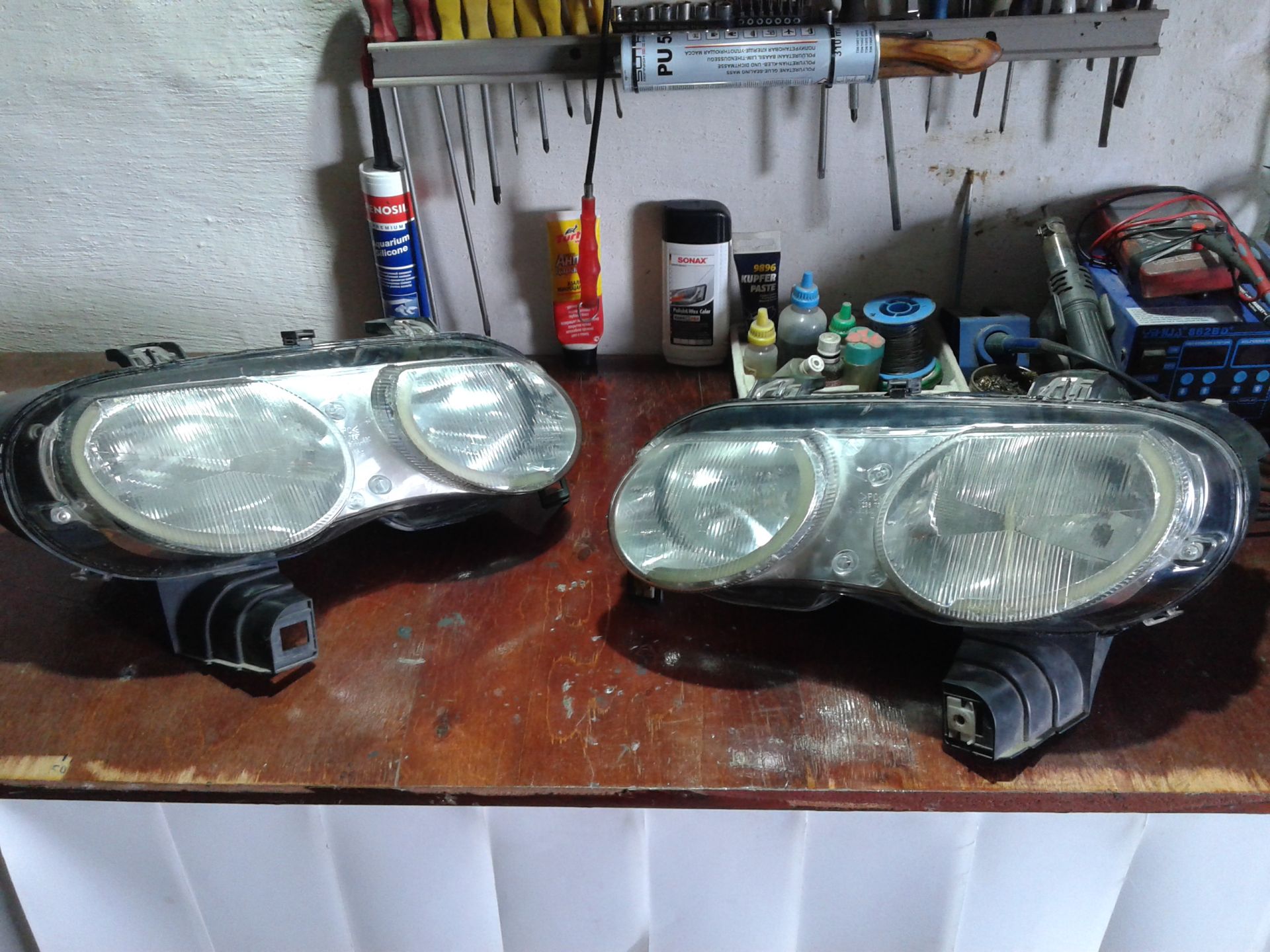

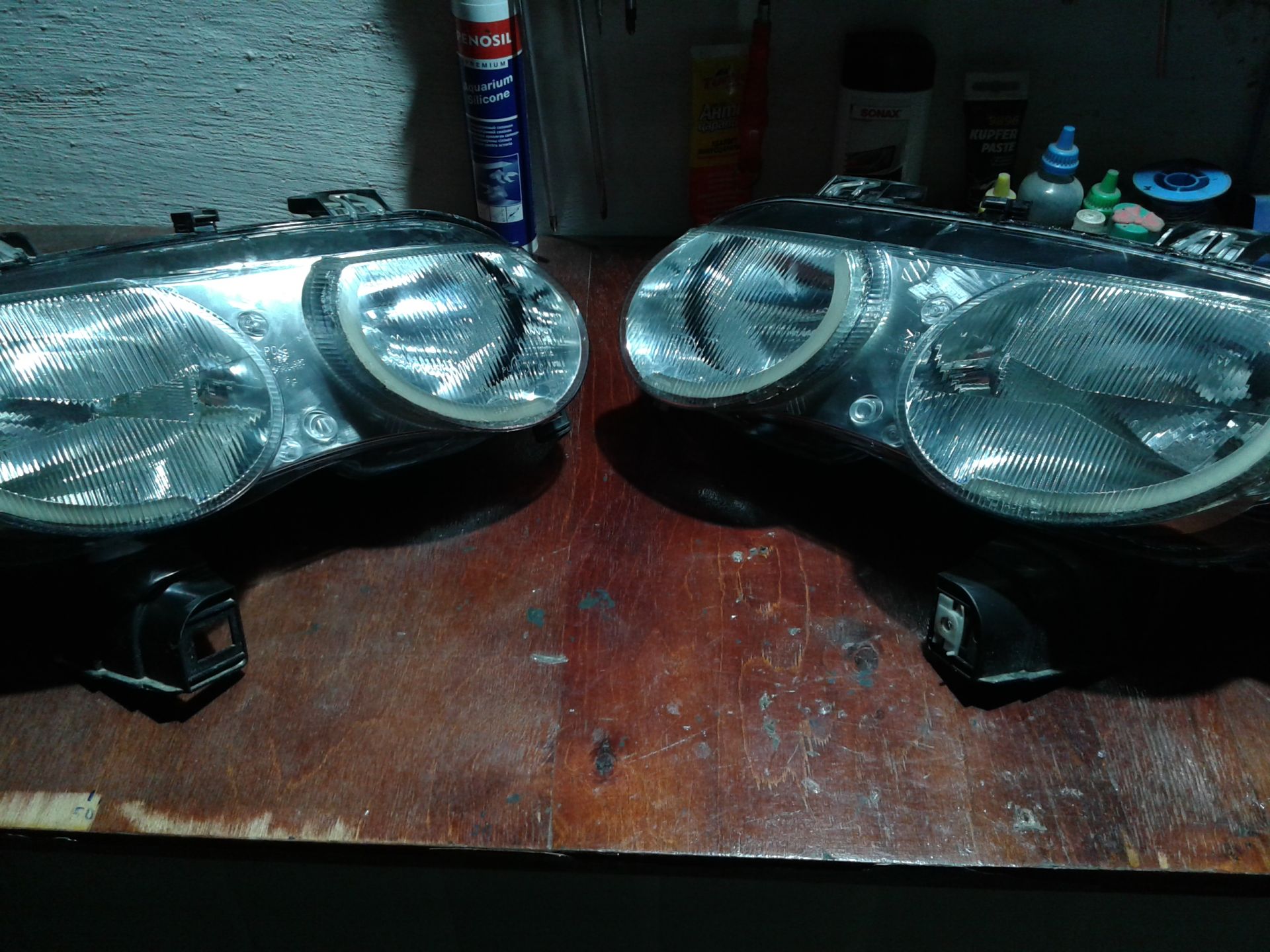

Фары на ровер готовы. Перепаковал, протёр изнутри, добавил бутилового герметика, собрал обратно. Дальше перешкурил, убрал сколы и желтизну, полирнул пастой, поклеил полиуретановую антигравийную плёнку SunTek PPF TopCoated, двухслойная производства США.
Теперь фары будут блестеть долго. Гарантия на плёнку от производителя 10 лет.
Коментарій до файлу: ДО
20190706_145539.jpg [ 366.79 КБ | Переглядів: 22748 ]
Коментарій до файлу: ПОСЛЕ
20190707_020517.jpg [ 369.19 КБ | Переглядів: 22748 ]
#86361Повідомлення 07 лип 2019, 17:00
Жека а посоветуй как защитить пластиковые плафоны фонарей от царапин и выгорания на солнце.
ГАЗ 24 "Волга електро"
А091 "Богдан електро"
ХТЗ Е25 "Едісон"

Покупают периодически прозрачные рассеиватели на таврические поворотники. Смотрятся хорошо пока новые. Хватает на сезон, потом становятся мутные и желто-зеленые.

...отличная работа! Надо все таки и свои завезти :D в конце концов...
#86379Повідомлення 07 лип 2019, 20:46
спасибо за фары! вроде были не плохие)))) но после полировки просто огонь!

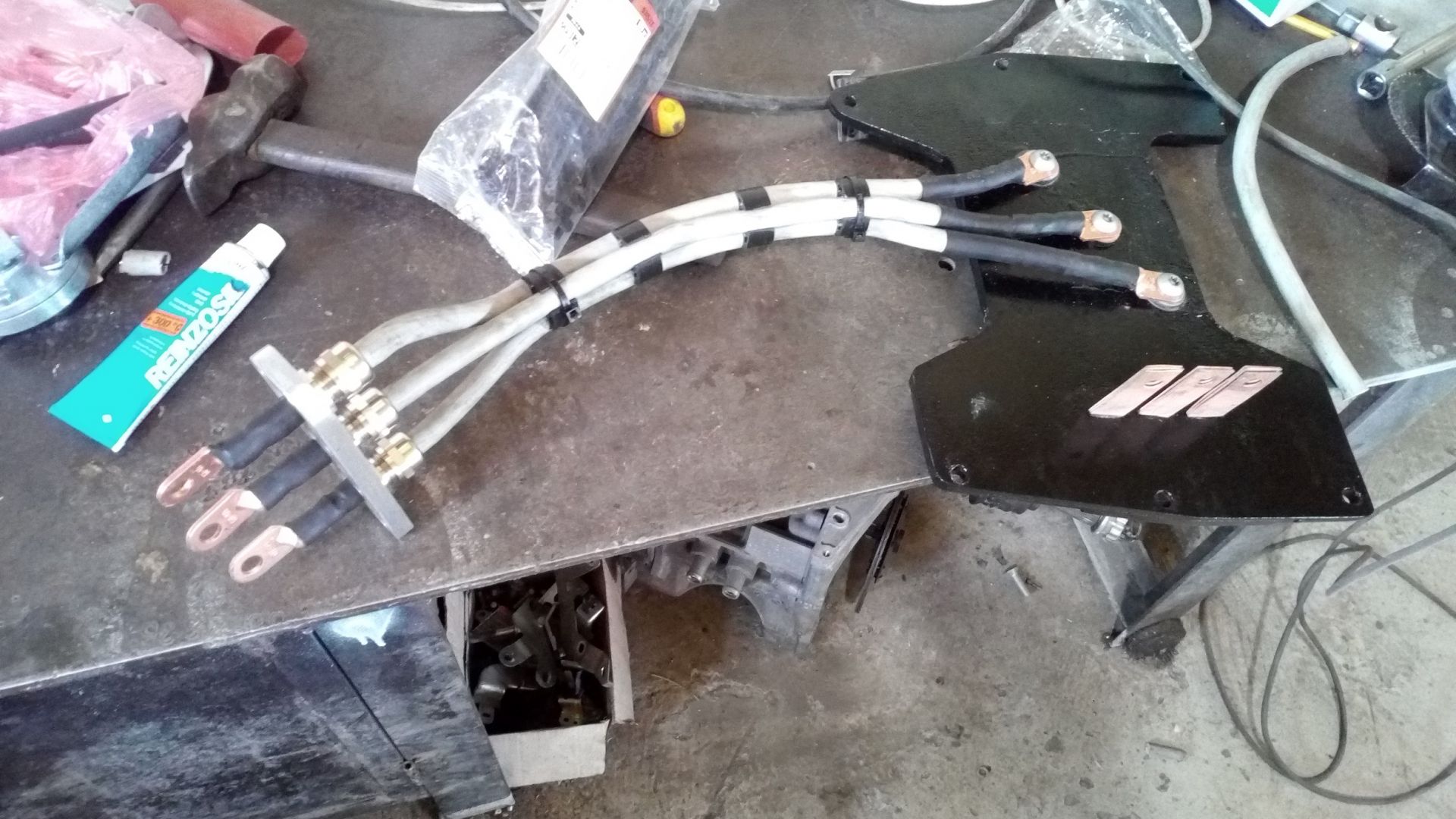

сегодня удалось поковыряться с электрикой... сделал силовые (фазные ) провода,и сделал косу от контроллера ко всем устройствам..

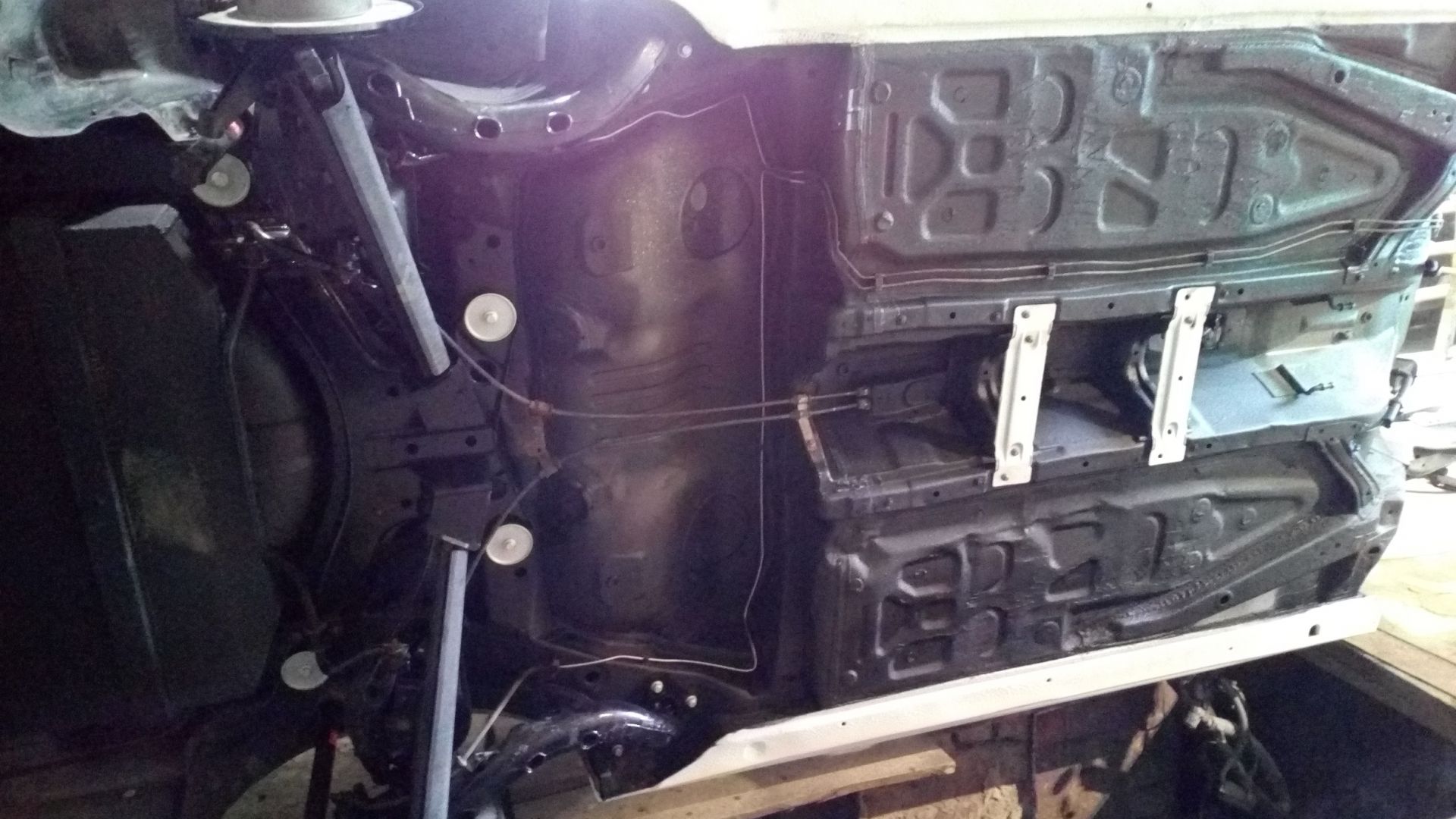

потихоньку продвигается кузов)хотелось бы побыстрее)))) но слава богу можно уже начинать собирать.ставить подвески.трубки провода...
IMG_20190724_125514.jpg [ 213.68 КБ | Переглядів: 22540 ]
IMG_20190724_125500.jpg [ 249.5 КБ | Переглядів: 22540 ]

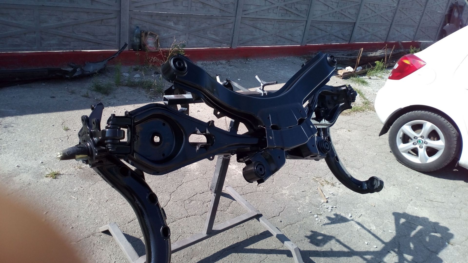

сегодня поработал,собрал заднюю подвеску,и установил ее на авто...до этого она была частично разобрана,отпескоструена и покрашена...
подключил и настроил ручник,и сделал новые тормозные трубки,а то старые были ржавые в районе бака...

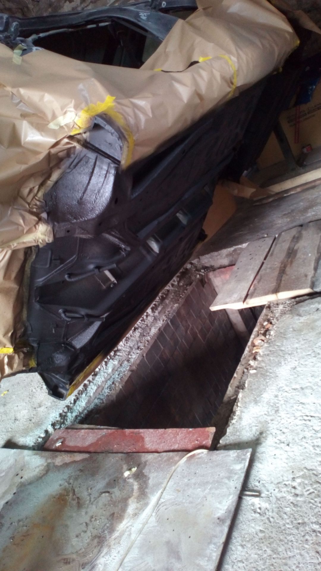

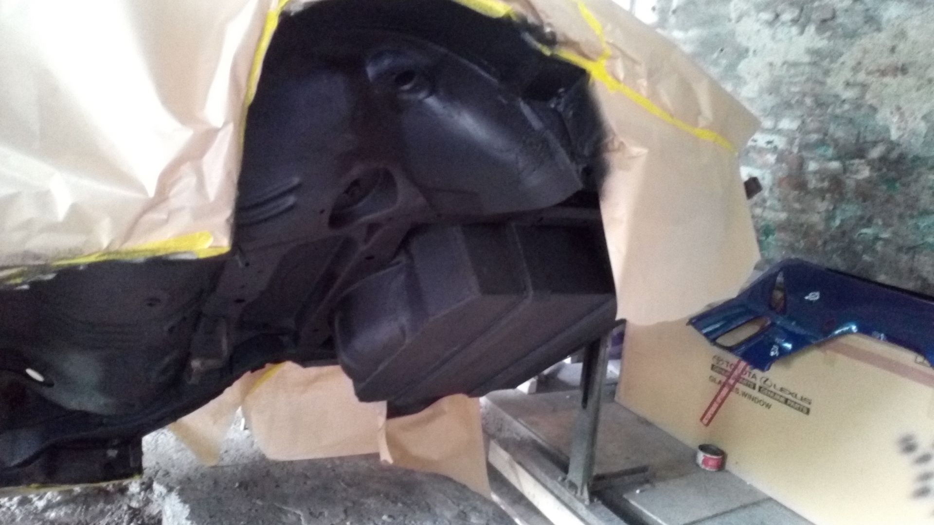

#87618Повідомлення 31 лип 2019, 18:31

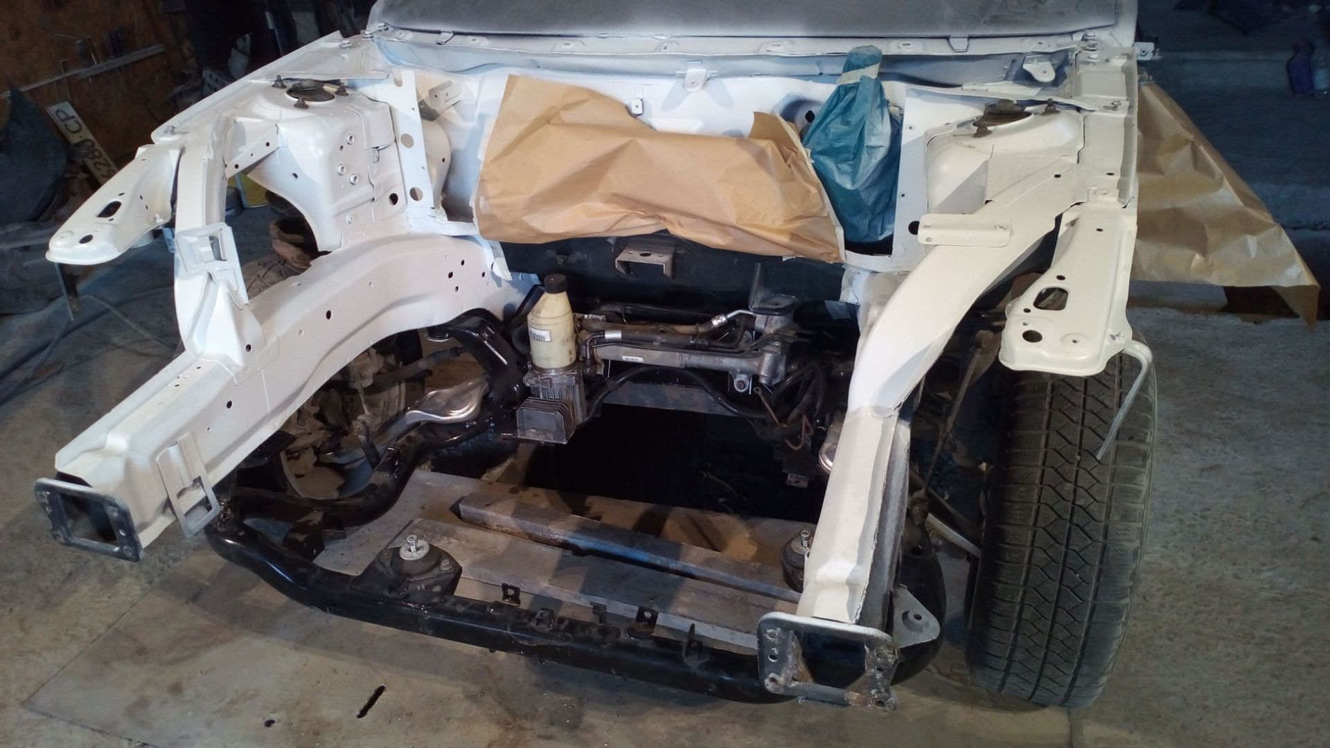

еще немного.и авто едет на покраску...все поварено,обработано,выведены все плоскости...
