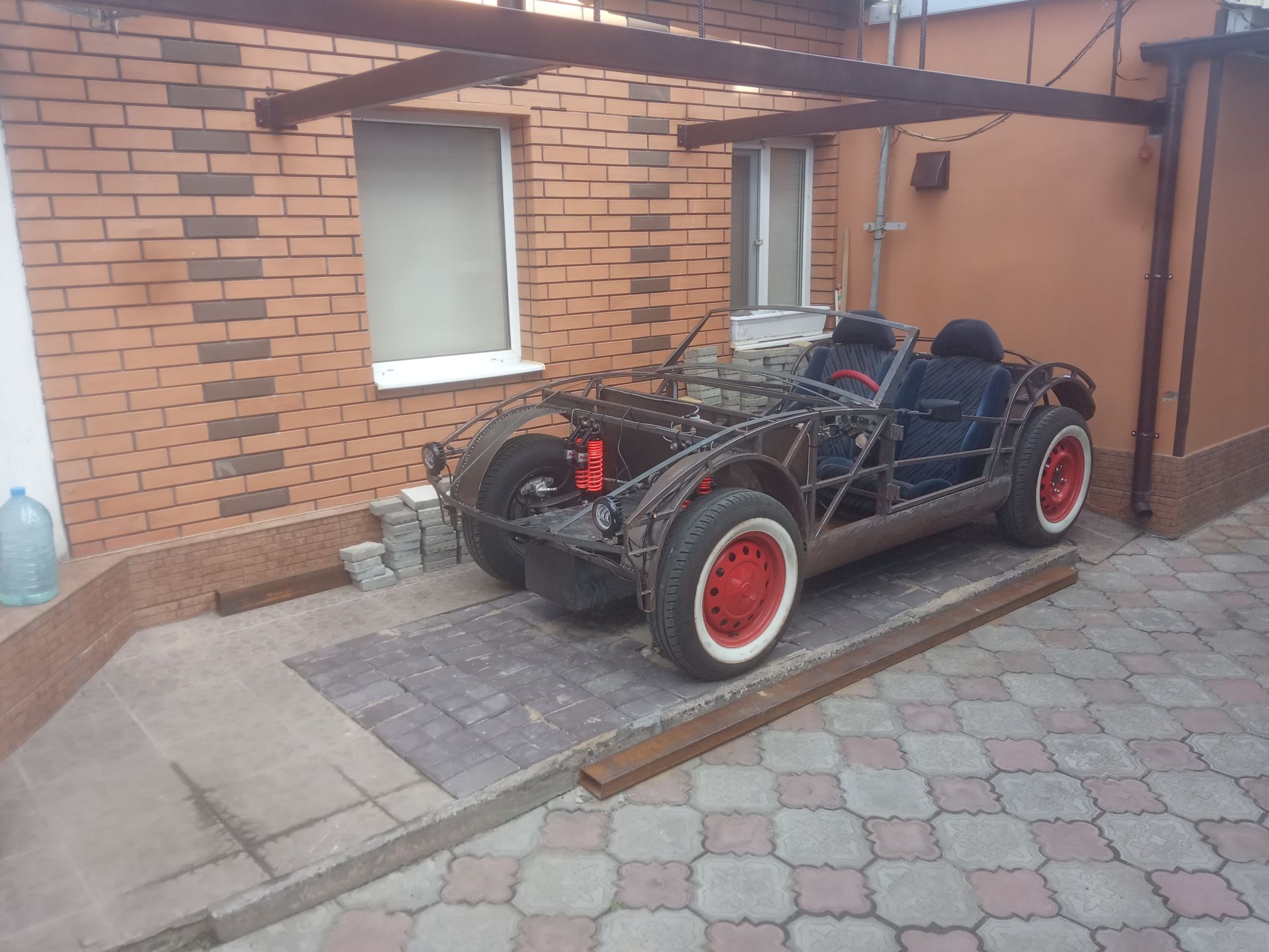

Сегодня впервые приехал на спорткаре домой и поставил его на специально построенное для него место.
IMG_20220921_121711.jpg [ 308.56 КБ | Переглядів: 15437 ]

Скорее всего внимание было сосредоточено на самой машине, её поведении на дороге и реакции на разные виды неровностей. Сегодня занимался сидениями, надо было срезать снизу много ненужного ТК сидения не регулируемые, они плотно вставляются в отведенные им места. После доработки они наконец встали как надо и перестали шевелиться. Пятая точка водителя и пассажира находится на 80 мм ниже порога двери, как и в многих породистых спорткарах)

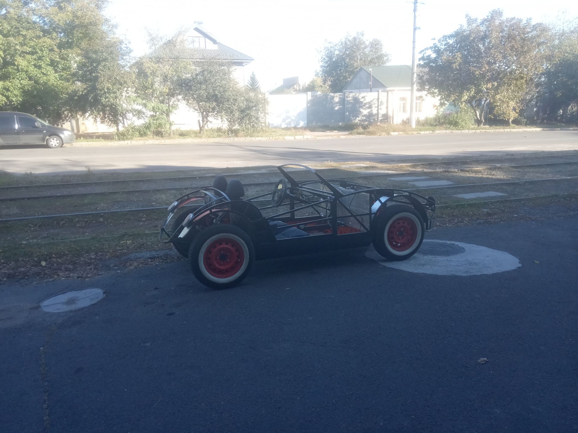

#128862Повідомлення 01 жовт 2022, 16:03
Вся машина прогермечена в местах стыков листового металла с каркасом, прогрунтована и покрашена, полностью функционирует вся электрика и светотехника. Завтра поставлю колеса, сделаю небольшой тест драйв и приступим к созданию кузова.
IMG_20221001_150728.jpg [ 268.39 КБ | Переглядів: 15191 ]

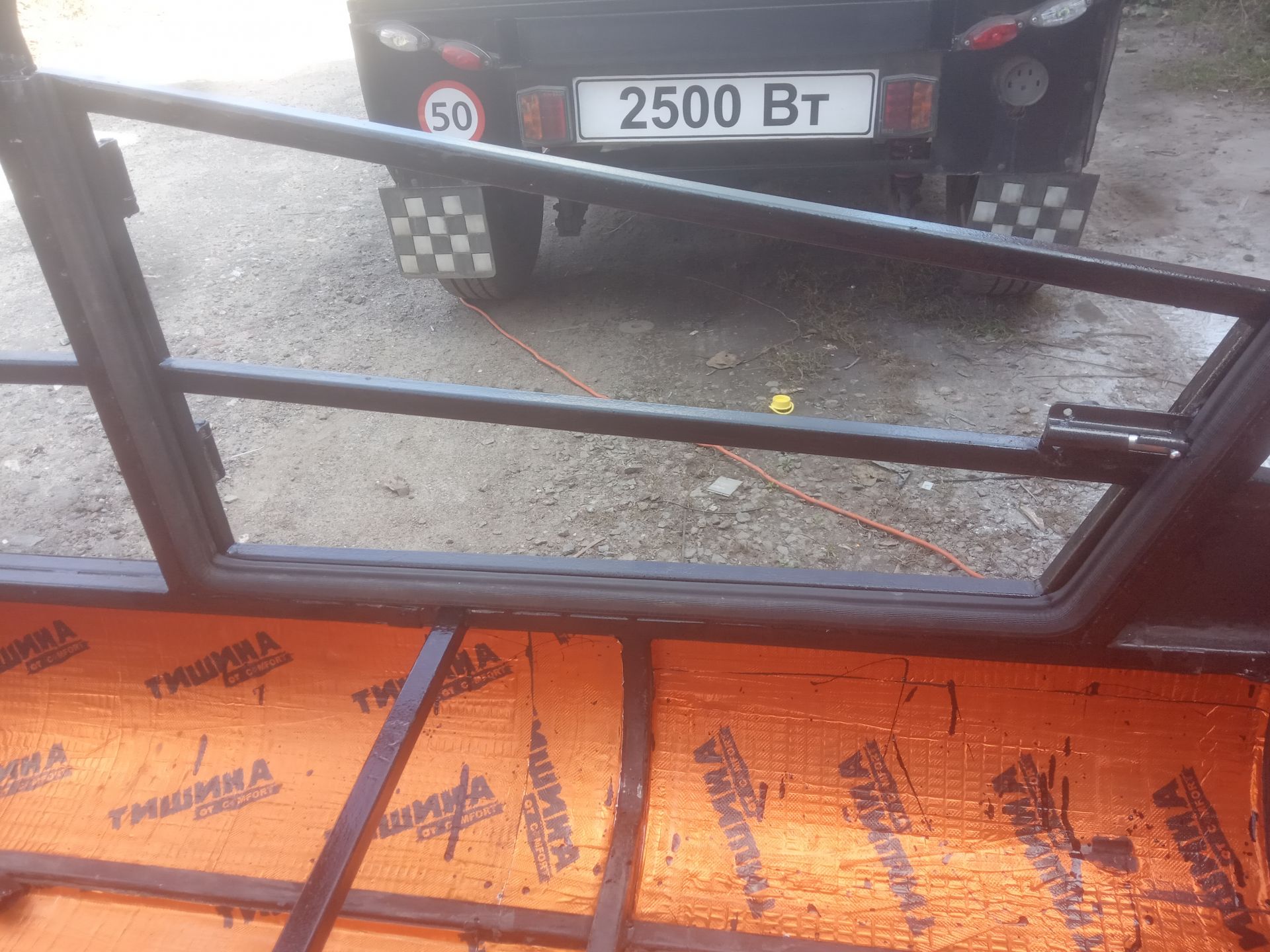

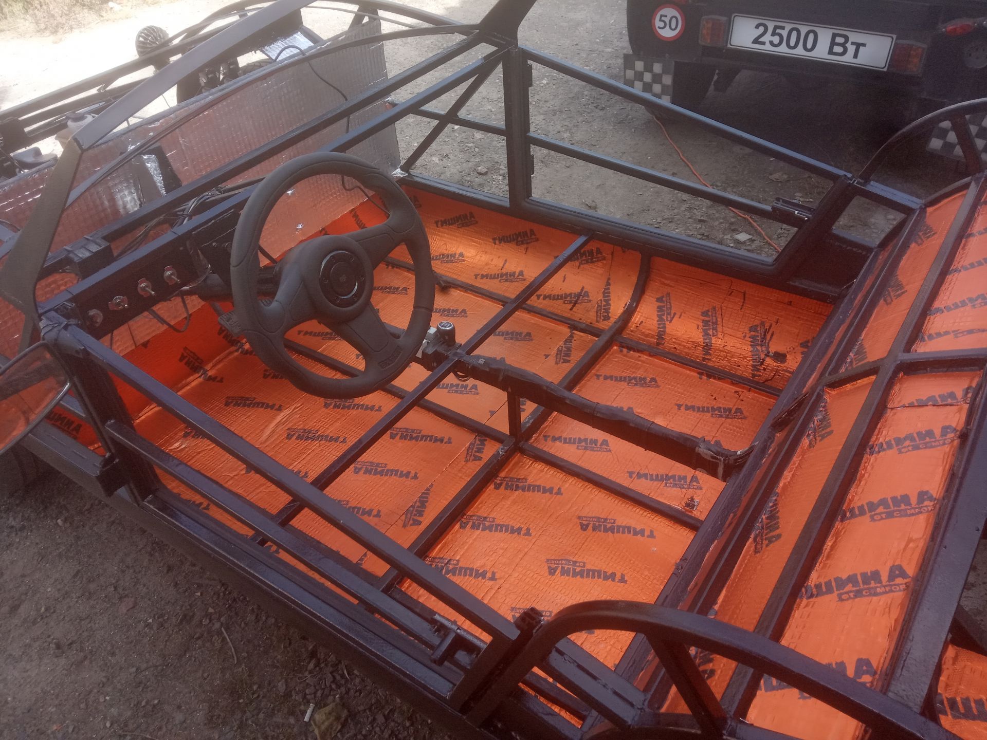

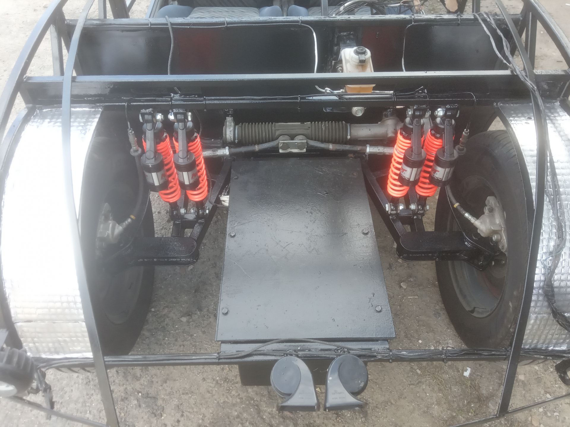

В ожидании необхимого для создания формы кузова ПВХ делаю сопутствующие работы, вся поверхность пассажирского отсека изнутри оклеена битумной шумоизоляцией общим весом 18 кг. В ближайшее время поставлю замок в пассажирскую дверь изготовлю и установлю на дверные проемы планки для крепления уплотнительной резинки и надену ее. После оклейки шумкой машина стала тихая как седан премиум класса. Сегодня покатал жену, реакция была как у Генри Форда второго в фильме Форд против Феррари, она в восторге, это совершенно несравнимое ощущение по сравнению со всем, что мы строили раньше. Скорость прохождения поворотов и боковые нагрузки очень высоки, я пока не достиг предела, всё кажется вот-вот сорвётся в юз, но пока держится. Необходимо подстроить контроллеры, немного не оптимальный режим, скорость в ущерб моменту, надо сместить в сторону момента в ущерб скорости.
IMG_20221009_174433.jpg [ 248.86 КБ | Переглядів: 15104 ]

Ветровое стекло/окно имеет острые углы на периметре рамки по верхним углам (нет плавного скругления). Это чревато травмами, особенно лица.
#128999Повідомлення 09 жовт 2022, 19:20
Ничего, его, плавного скругления, нет в большинстве аналогичных родстеров, в том числе и у послужившего прототипом Остина. Углы не напротив лица. Да и в современных кабриолетах при снятой/сложенной крыше углы острые.
#129010Повідомлення 10 жовт 2022, 10:16
Звідки: Тернопіль
Дякував (ла) 0 Подякували 32
Я имею ввиду когда на сидении везешь сумку а потом выйдя из машины наклоняешься чтобы взять ее в руки и при невнимательности обеспечена в лучшем случае шишка на лбу. Да и гололед никто не отменял зимой.
Второе. Логичнее по всему периметру лобового стекла сделать поручень из трубы. Посадка в машине еизкая и встать/сесть - не за что держаться. А то что во всяких остинах/родстерах - так то не панацея на которую надо равняться.
#129011Повідомлення 10 жовт 2022, 11:10
Я строю машину для себя, в стиле родстеров 50-60 х годов, которыми восхищаюсь, как признанными шедеврами мирового автомобилестроения эпохи его расцвета. Поэтому она такая как есть.

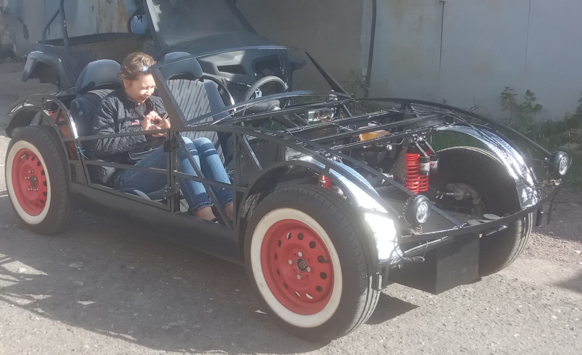

Установили планки под уплотнительную резинку на дверные проемы, загерметили, покрасили, чуть раньше были установлены замки, простейшие штыковые замки на один ригель, как были на камазе и курьере. Всё подогнали, настроили, закрывается идеально. Машина уже оклеена шумоизоляцией, на очереди вклейка стекла и покрытия на пол, попутно ожидаем ПВХ для начала производства кузова. Проехал несколько километров, впечатляет, очень доволен, тишина и приятные ощущения как в авто премиум класса. Вот бы Эдуарда Григорьевича покатать, чтобы он хоть почувствовал как должно быть.
IMG_20221014_115720.jpg [ 410.03 КБ | Переглядів: 14968 ]
IMG_20221014_115745.jpg [ 375.42 КБ | Переглядів: 14968 ]
IMG_20221014_124607.jpg [ 338.78 КБ | Переглядів: 14968 ]

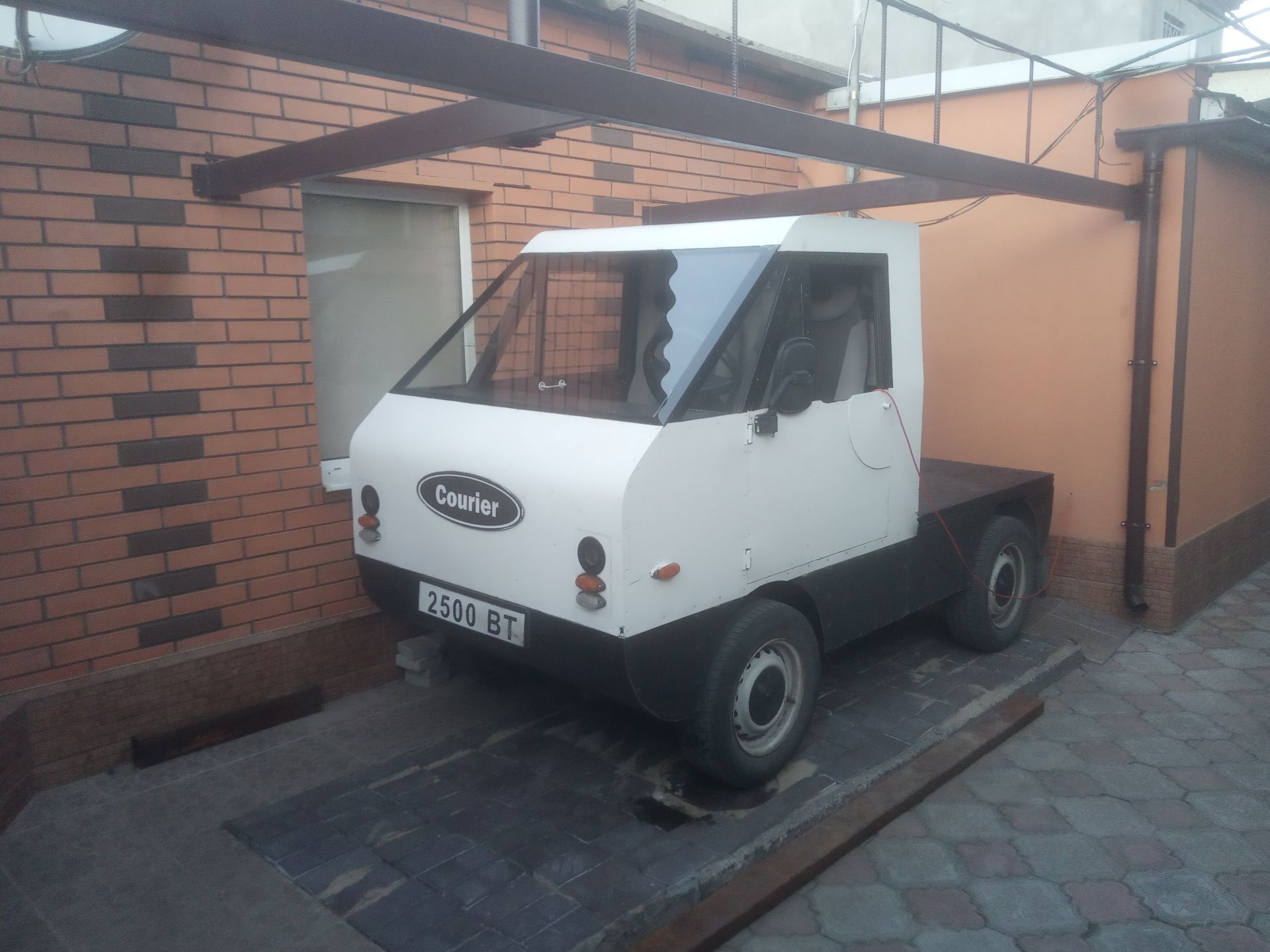

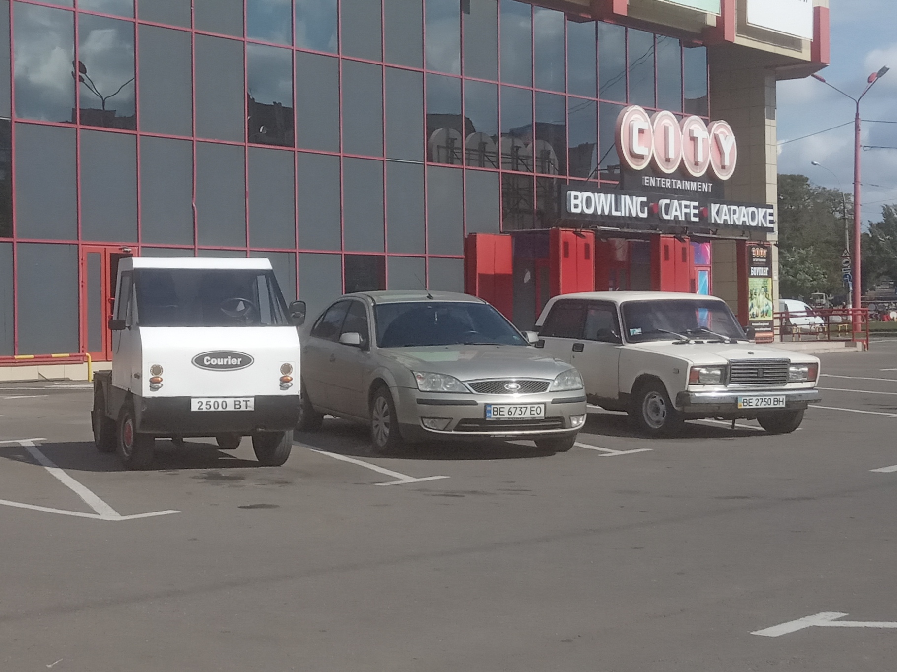

Для сравнения, на одном и том же месте, электромобиль для доставки Курьер длиной 2800 мм и будущий родстер длиной 3000 мм при одинаковой ширине.
IMG_20221011_181658.jpg [ 268.94 КБ | Переглядів: 14961 ]
IMG_20220921_121711.jpg [ 308.56 КБ | Переглядів: 14961 ]
