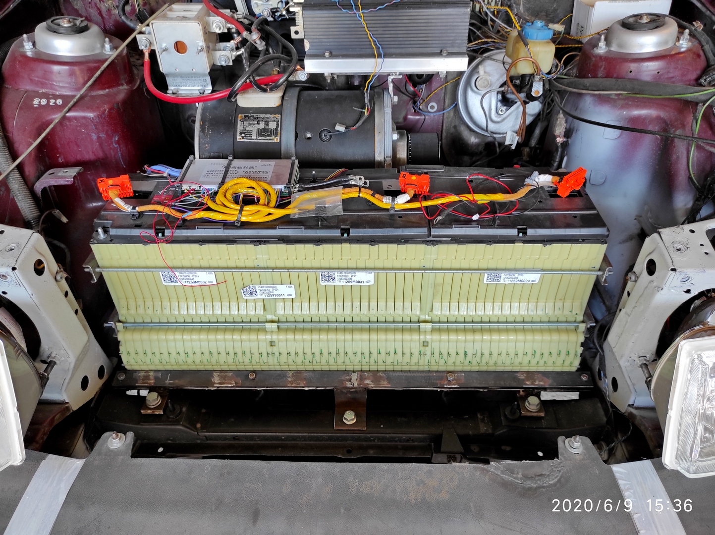

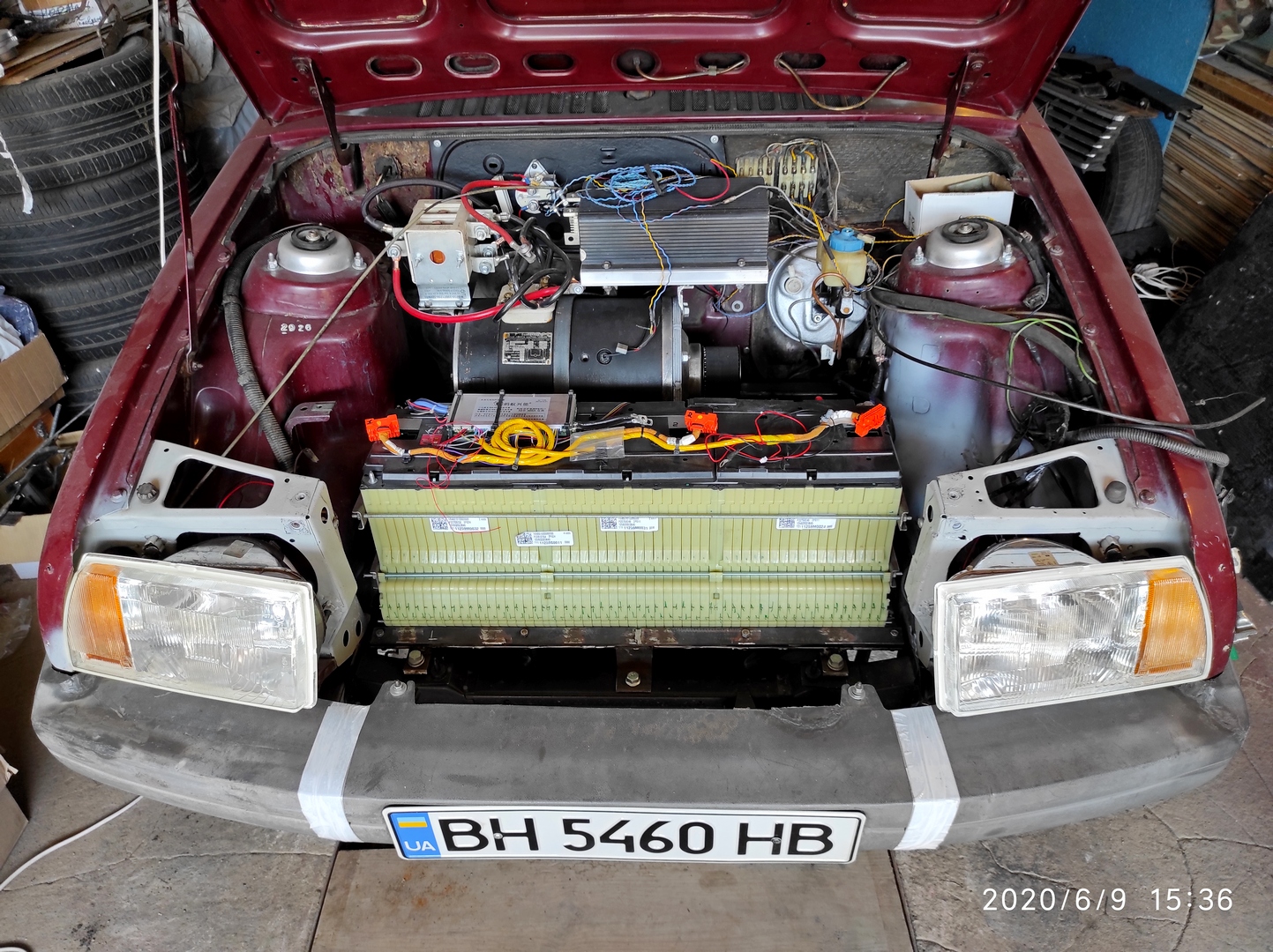

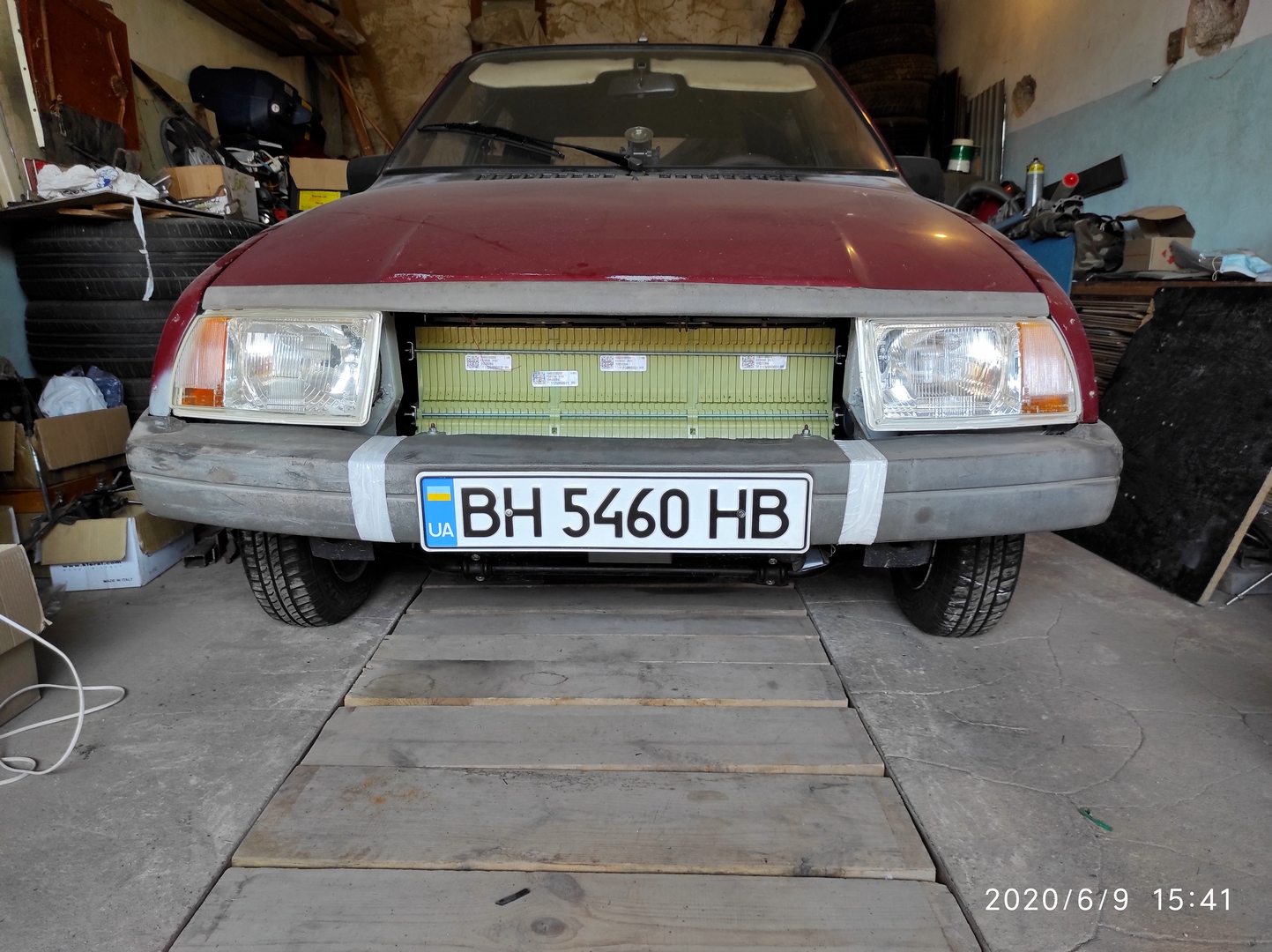

где-то я уже писал выше, батарея в багажнике не вариант...
передок получился слишком легкий, передняя подвеска не выжимается полностью, от чего стойки имеют положительный развал, да и рулится тоже не очень, особенно на скорости..
батарею буду переносить в переднюю часть, приступил к изготовлению рамы.
что бы поместилась батарея, пришлось срезать подставку под штатную АКБ.
раму делаю из полосы 5*60, с усилением профильной трубой снизу.
попутно купил
амперметр постоянного тока М42301 на 200А
шунт измерительный 75ШСММЗ-200-0.5
вентилятор-улитку BOSCH для обдува двигателя
терморегулятор W1209 для вкл/выкл вентилятора.
сегодня 09-06-2020 закончил раму, установил и закрепил батарею.
передок, как и ожидал, присел. стойки вроде стали ровно.
перетяну проводку из багажника, сделаю пробный выезд.
посмотрю, как машина ведет себя после переделки.
после чего нужно будет поехать на регулировку развала/схождения, ну а после уже займусь установкой элкектровентилятора

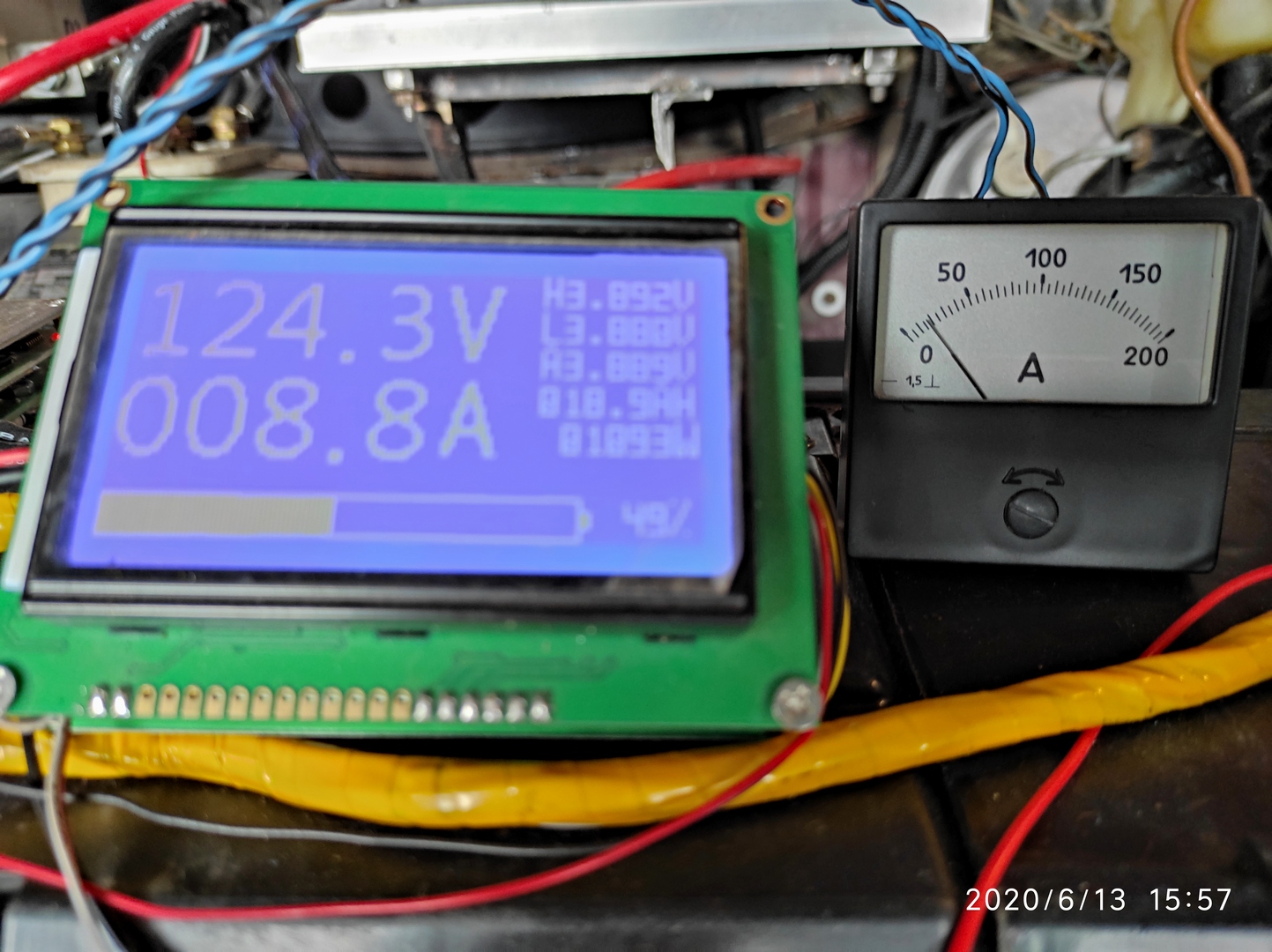

сегодня установил шунт амперметра в разрыв "+" го провода между мотором (коллектор) и контроллером.
БМС стоит на батарее, в разрыве "-" провода.
поддомкратил передок, зафиксировал педаль газа в положении малый газ (примерно 1,3В управляющего напряжения на контроллер)
показания обоих приборов отличаются почти в 2 раза.
в чем может быть причина? какой-то прибор дает не верные показания?
Амперметр М42301 новый, шунт измерительный 75ШСММЗ-200-0.5 тоже новый
20200613_155753.jpg [ 558 КБ | Переглядів: 15485 ]
 Заголовок повідомлення: Re: Citroen Visa (Одесса)
#106585Повідомлення 14 черв 2020, 07:20
Звідки: Сумы
Дякував (ла) 64 Подякували 50

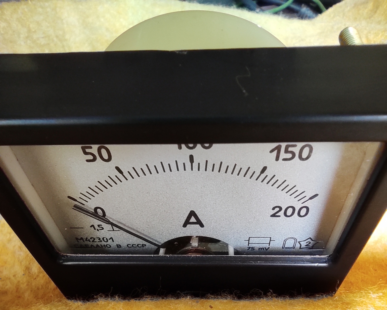

У Вас оба измерительных прибора сидять на одном шунте? Если да, то так не верно.
Если у каждого свой шунт, то возможно что М42301 не на 75 мВ. Они бываю на 60, 75, 100 и 150 мВ.
На шкале головки не увидел напряжения полного отклонения стрелки
#106589Повідомлення 14 черв 2020, 11:01
У каждого свой шунт.
На амперметре действительно нет никаких обозначений, ни спереди, ни сзади.
Спросил у продавца, но он не знает. Интересно, каким-то образом можно определить, на сколько мВ этот прибор?
Может быть 1,5 на шкале прибора - это и есть 150 мВ?
#106591Повідомлення 14 черв 2020, 12:03
полтора процента это точность...
померяйте прибором (мультиметром) напряжение приложенное к головке,ну и прикиньте по шкале сколько должно быть милливольт для полного отклонения стрелки...простое уравнение)))))))
#106592Повідомлення 14 черв 2020, 12:12
Звідки: Сумы
1,5 это класс точности 1,5%.
На шунте есть 0,5 класс точности
Чтоб узнать напряжение максимального отклонения стрелки необходим цифровой мультиметр и лабораторный блок питания сплавной регулировкой от 0 Вольт. К блоку питания подключается головка (без шунта) и плавно плавно от 0 Вольт увеличивается напряжение при 75 мВ стрелка будет на делении 200 А
Если такого блока питания нет то брется любой блок питания даже зарядка от мобилки и через обычный делитель напряжения вверху от + резистор 5-10 кОм внизу многооборотный подстроечный резистор на 50-100 Ом.
подбираем по мультиметру напряжение на средней точке 75 мВ и подключаем изм головку
Удачи

поставьте амперметр на батарейную сторону...на стороне мотора,врятли получится снять адекватные показания этим прибором.там импульсы ШИМ идут.на батарейной стороне они тоже есть,но сглаживаются аккумами и кондерами на входе контроллера,да и батарейный ток как-то по моему правильнее брать...

Женя посоветовал поставить шунт максимально близко к мотору, я так и сделал. После разброса показаний у меня тоже были такие мысли, переставить шунт на батарею, там где и БМС. по всей видимости завтра так и сделаю.
кстати, амперметр оказался на 75 мВ, надо было заглянуть ниже, там все написано.
заодно проверил его лабораторником на 38 мВ и 76 мВ, показания стрелки соответствуют 100А и 200А.
так что с амперметром все в порядке, как оказалось..

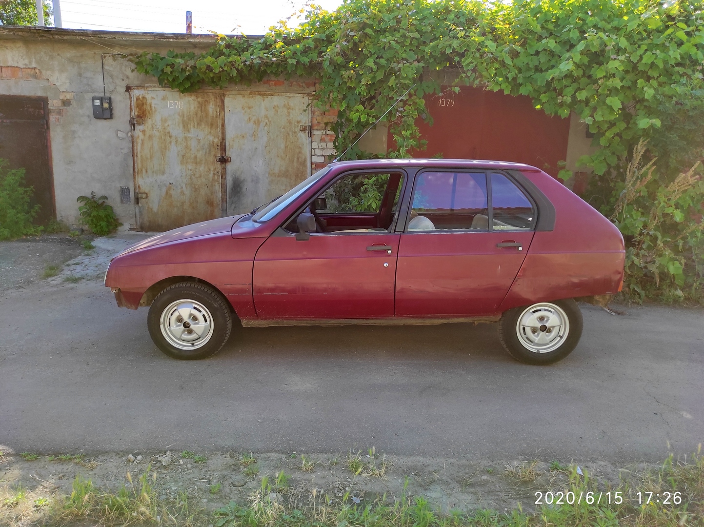

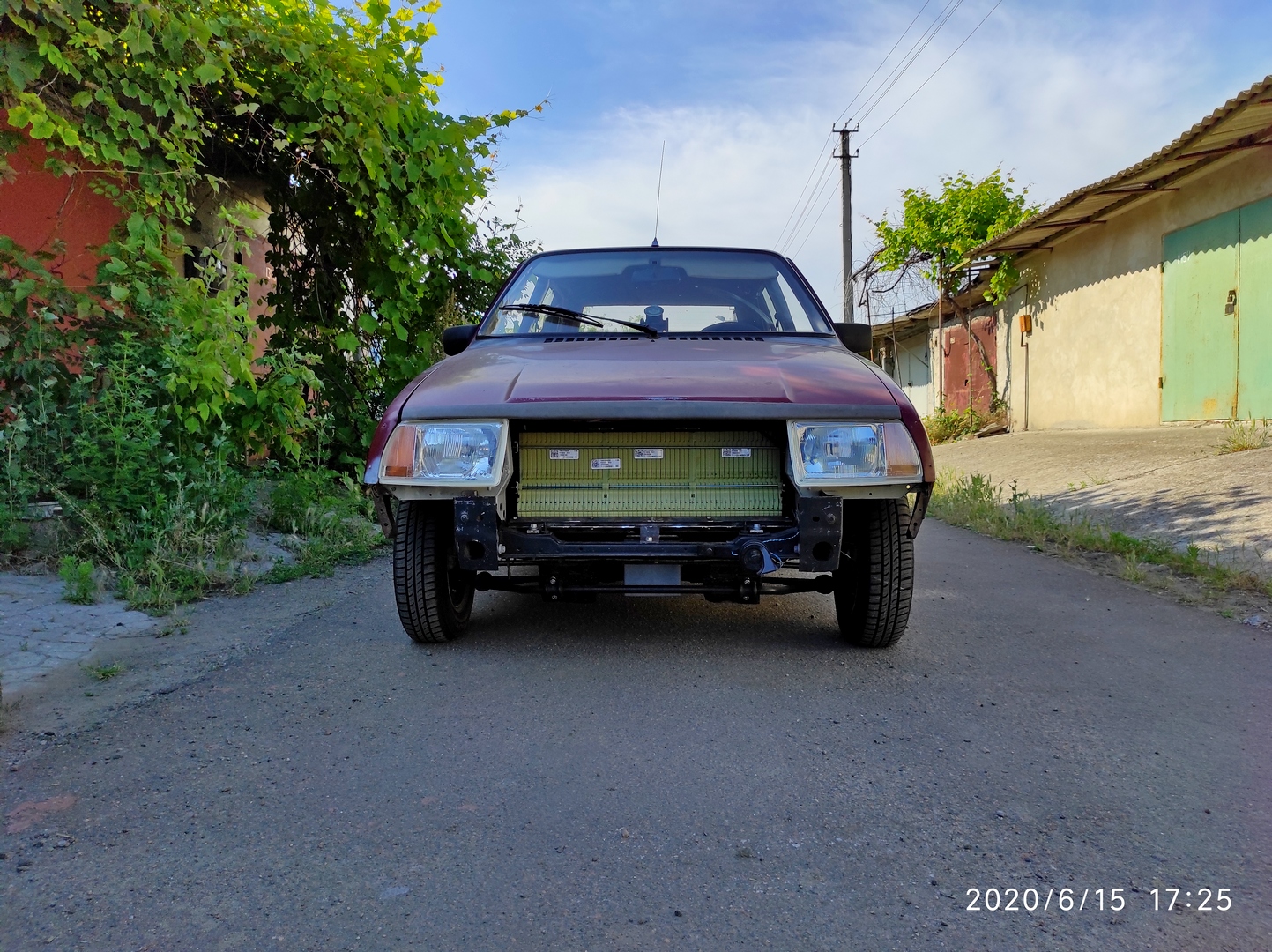

теперь про перенос батареи вперед. сделал пару кругов по гаражам - вот теперь мне очень понравилось, как отрабатывает подвеска! и рулится по другому! стуки аммортизаторов пропали, а стойки стали ровно
