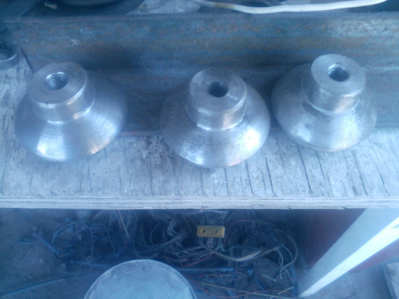

оооо! ура!!! молодца! теперь осталось самое сложное-все доделать! причем советую доделать,а потом начинать кататься,а то когда уже катаешся, некогда доделывать!
страшные звуки сзади,это сайленты рычагов,либо рессора на рычаг давит не через резинку,а непосредственно.у меня крепления рычагов были все разорванные,
а рычаги крепились сквозняком через днище))))) пришлось точить и приваривать новые...и места на рычагах,куда вставляются резинки тоже некоторые были разорванные, точил кольца и вваривал в рычаги,а то те восстановить было не реально...это все из за того,что все пытаются использовать неправильные резинки с камаза они не правильно работают,и рвут все вокруг себя...

Лев писав(ла):
Спасибо! Доделки это да.... А на счёт резинок какие посоветуешь, где ж родные сейчас взять?)
...То, что мощности этого мотора хватит, не сомневаюсь. Трабанту для езды хватит 3- 5 квт, и для старта, спурта и в горку - втрое четверо- тоже, кратковременно хватит. Но, при условии доведения привода до оптимальности. ( хотя бы не сразу) . Да, потянет и без доводки, но , с удвоенным расходом и нагревом............
Массовая ошибка, когда желаемую мощность и скорость, получают увеличением напряжения батареи, увеличивая , при этом потери, и на батарее и на скважности ШИМа., сокращая пробег, и с одного заряда, и общий с ресурса батареи..........
Что бы мог получить дельные советы, сразу замерь токи и напряжение ХХ, и под нагрузкой, под токами скорости 50кмч.
В моем трабанте ещё много чего надо доводить до оптимальности) На ХХ это как правильно сделать? Под нагрузкой будет PowerWatcher всё показывать.

http://www.ldm-tuning.de/en/trabant_601/ вот есть все что нужно
конкретно резинки на задние рычаги вот http://www.ldm-tuning.de/en/artikel-7293.htm
я себе не стал покупать,просто выточил из резины, дело не хитрое.
точили по месту,подгоняли размеры с учетом зажима и все такое,так что чертежей не делал...а зря....ну это часто)))) процесс то творческий)
если дадите резину,и сделаете чертеж,я могу выточить...

Лев писав(ла):
до ходовой спереди и сзади доберусь когда потеплеет. А какую резину лучше использовать? У меня пару сайлентблоков от Ford Transit с передних рычагов есть. Может под них переделать. Вообще уже куплен комплект задних тормозов со ступицей от ВАЗ-2108, но пока не зарегистрирую в электромобиль в МРЭО, не хочу вносить никаких конструктивных изменений. Потом уже буду и ступицы переделывать, заодно буду смотреть и перетряхивать всю ходовку, рессоры перебирать. Работы хватит с этим. Пока что хочу выполнить основной план по электрической части: BMS, зарядники, PowerWatcher.

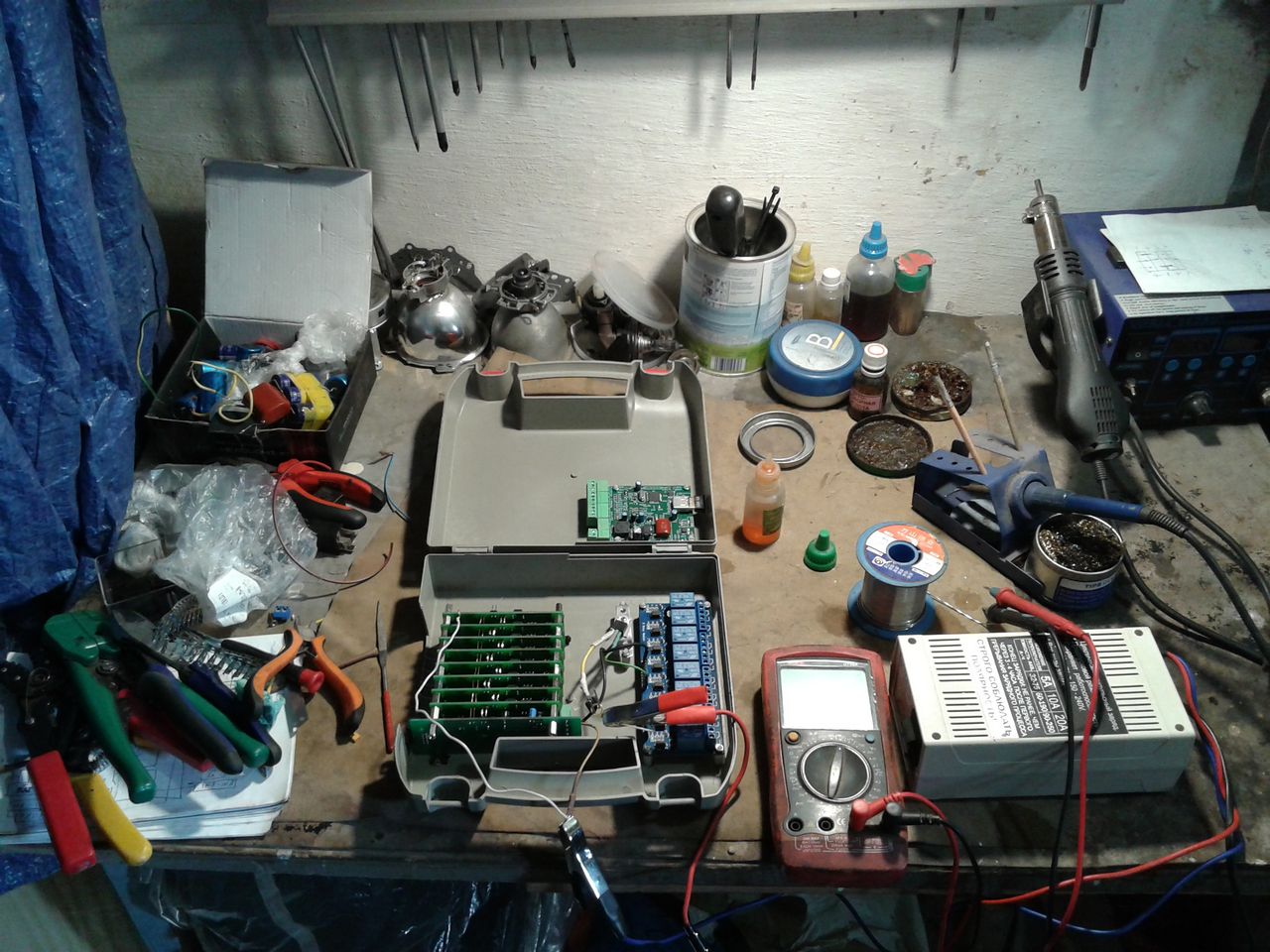

Сегодня начал монтировать BMS и PowerWatcher в корпус. 4 реле будут включать/выключать зарядники по команде BMS, остальные 4 релюх пока свободные. Управление минусом, можно приспособить на управление от микроконтроллера: охлаждение батарей, мотора и т.д.

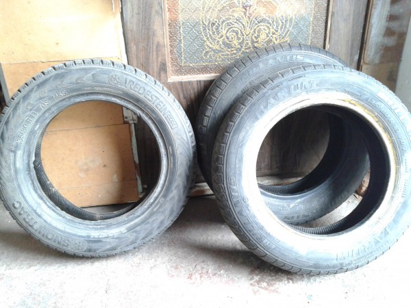

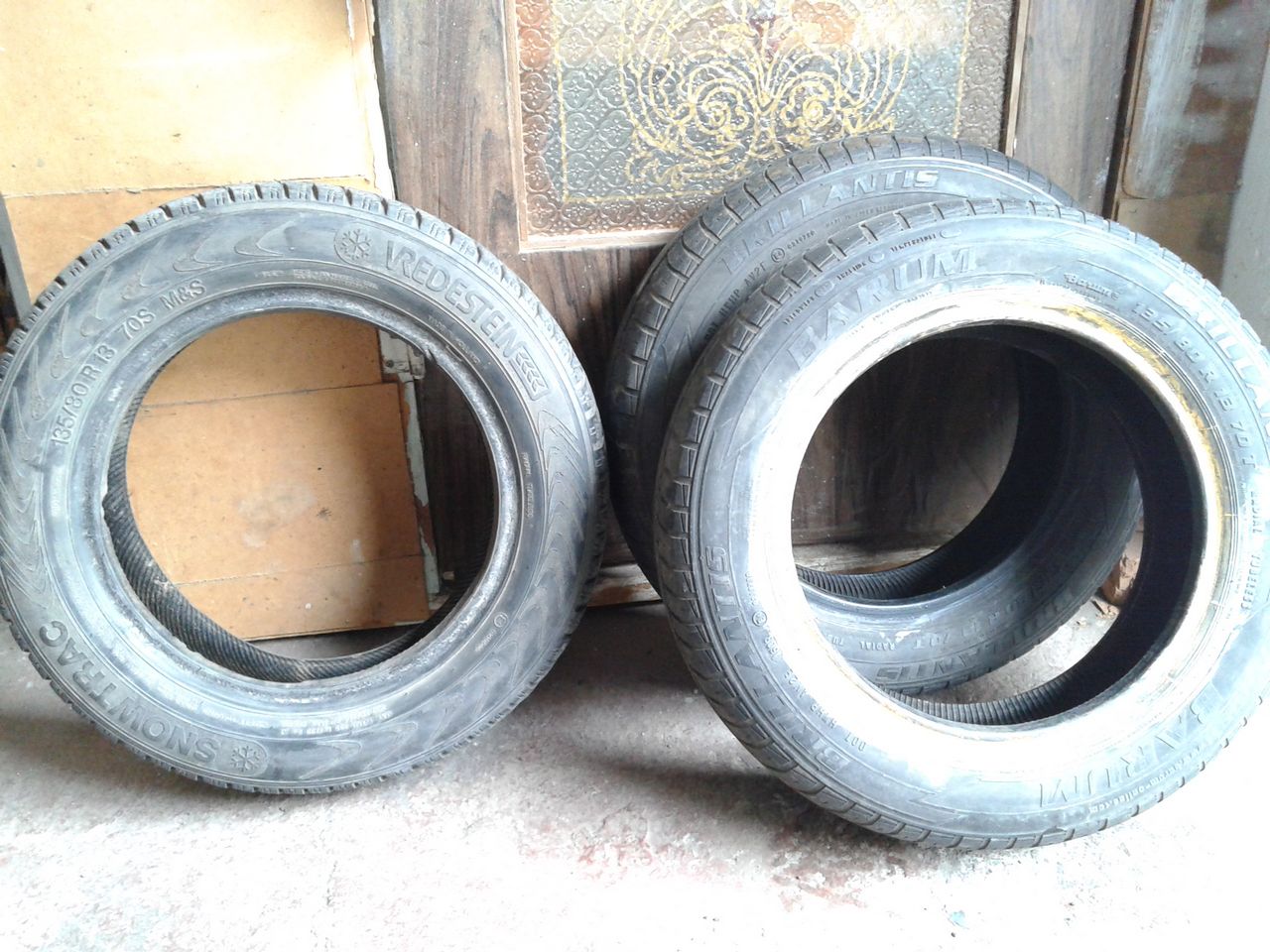

Прикупил б/у шины в идеальном для моего электромобиля размере 135/80 R13.
3шт. потому, что только одна покрышка rosava bc-27 из четырёх что сейчас на авто живая, остальные в адских трещинах, но что самое интересное не спускают.
Новые в таком размере Barum Brillantis стоят около 1000грн за 1шт.
Протектор остался 3,5мм на barum, и 5мм на vredestein(зима). А тут всё с доставкой вышло 660грн. Экономия однако)) покупал у двух разных людей.
20180308_120214.jpg [ 1.81 МБ | Переглядів: 10810 ]

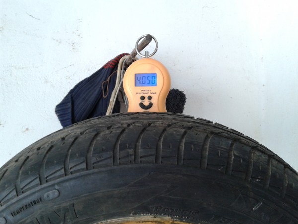

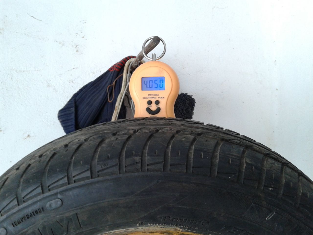

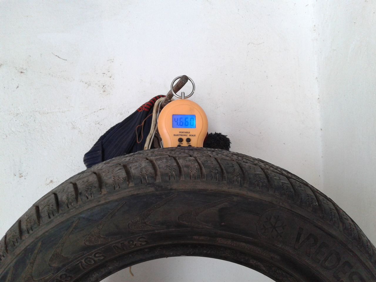

Решил ещё за одно и взвесить покрышки ради интереса.
Barum 4кг, Vredestein 4,7кг.
Коментарій до файлу: Вес шины Vredestein 135/80 R13
20180308_120316.jpg [ 1.31 МБ | Переглядів: 10810 ]
Коментарій до файлу: Вес шины Barum Brillantis 135/80 R13

Одинаковые и лёгкие barum пойдут на передок, а разные rosava и vredestein на задок.
За одно на б/у шинах посмотрю как сильно будет жрать протектор.
На новых эксперементировать как-то не охота.

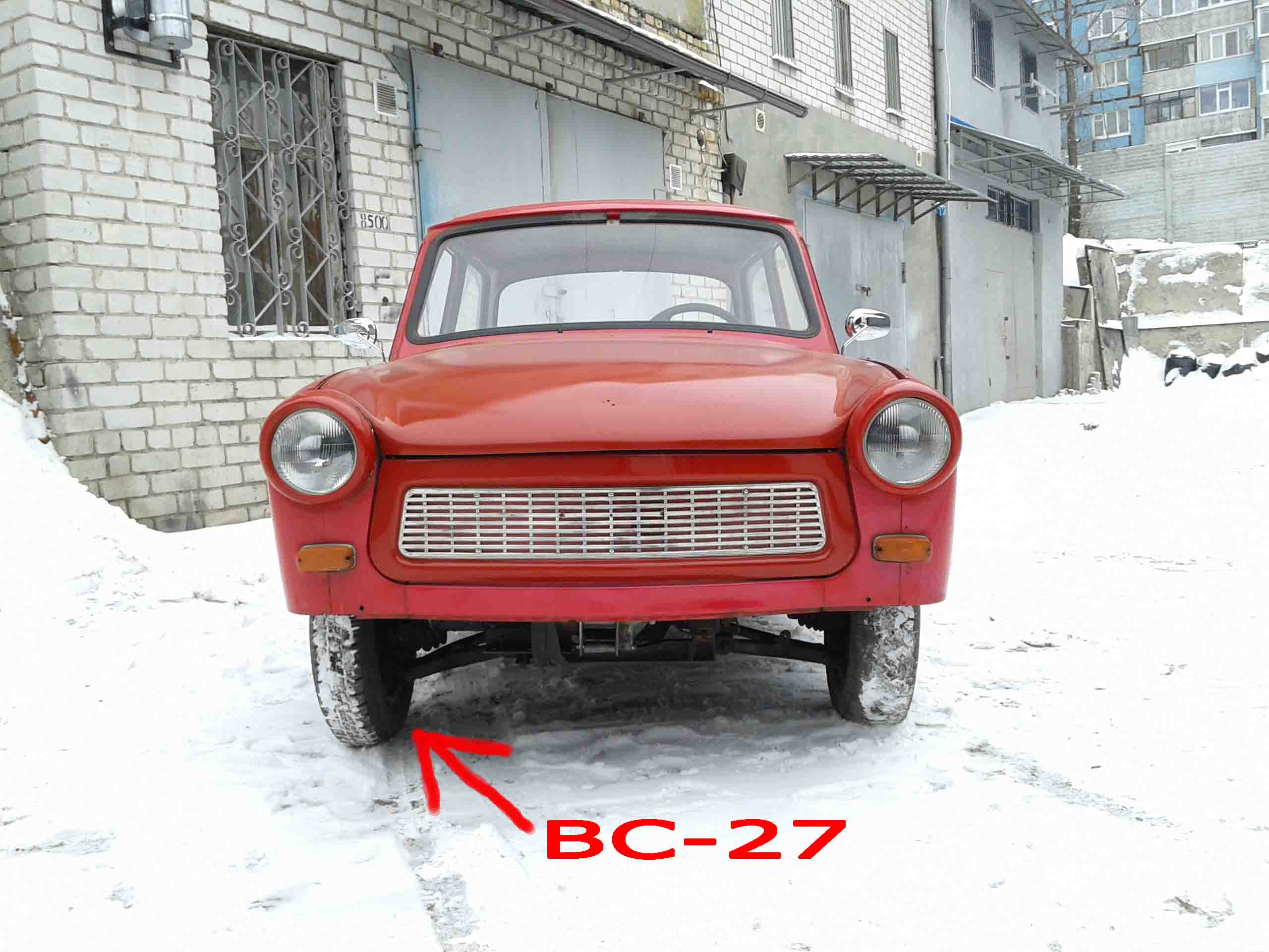

Я немного в замешательстве.
Может описка но rosava bc-27 это 155/80
http://autorevo.com.ua/Shiny-Rosava-Bc- ... 13/p45544/
Или на сайте ошибка?
Но мне помнится самые маленькие у Росавы были 155 всегда...
Подозреваю что ты думал что твоя росава 135/80
Ввел и меня в оману и заставил попрошайничать :lachtot:
Поздравляю с хорошей покупкой. Говорил же наш размер на бушке (в отличии от новых) дешевле других.
Нужно только подождать-поохотится. Со временем вторую пару найдешь. И будет у тебя комплект с запаской.
Только росаву и вердстен ставить на одну ось не стоит.
Не только разные колеса (что запрещено) но и размер что будет бросаться в глаза и небезопасно.

SerNeo писав(ла):
Хорошо бы узнать вес с диском какой получится?
Около 9-10кг, но сделаю потом точные замеры:)

Alex Dnepr писав(ла):
хе-хе, сделаю специально для тебя фото и штангелем замеряю)) но там даже на глаз видно, что 135мм
Вот ещё доказательства что росава бц-27 существует, правда наверно до 2000-х годов))
http://carrida.ru/shiny-rosava-bc-27-135-80-r13-p-leto.html
https://www.drom.ru/shina/rosava/135/80/r13/

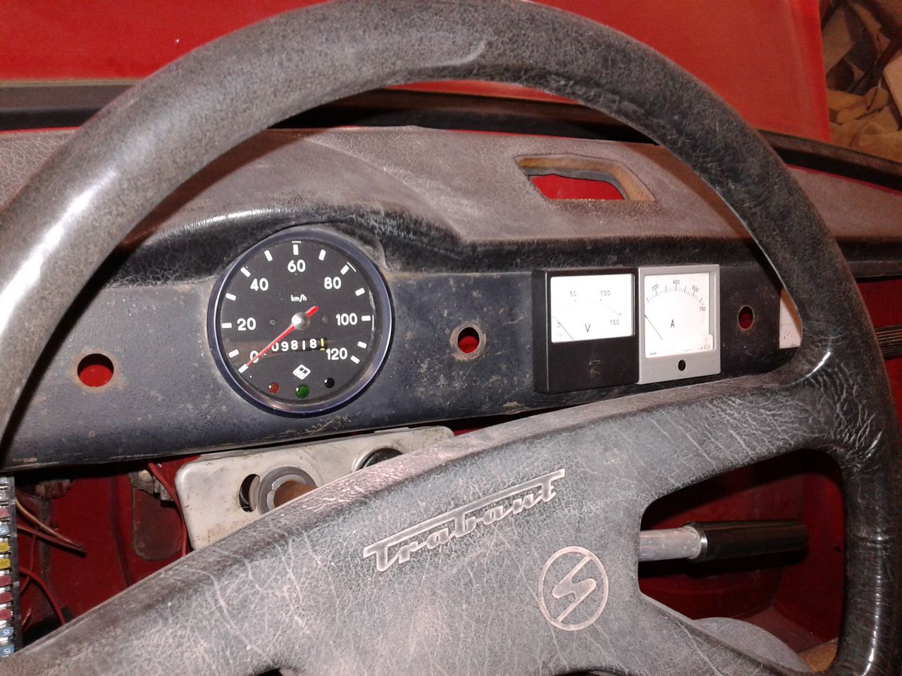

Ну и сегодня проверил моторчик дворников на 6В, запустил 2 режима через 6 последовательных диодов от 12В. Буду юзать без реле дворников, вкл/выкл 2 режима.
Ну и заодно наконец-то врезал в торпеду стрелочные вольтметр и амперметр 90х годов новые.
А когда подключу PowerWatcher, то буду юзать его на 5" смартфоне.
На этом пока всё, хочу подтянуть хвосты и по теплу уже ехать в МРЕО на завершение перерегистрации в электромобиль.

Проект продвигается - самый главный + :bravo:
Сначала вопросы: - есть ли разница в езде с дросселем и без?
- Удобно ли для того,что бы вкл. зарядку нужно "массу" включить?
И если позволите совет - применить вольтметр с растянутой шкалой.
в вашем случае от 105в(16 х 6,6) до 135в(16 х 8,32) - это и будет у вас "топливный бак" - я так пользуюсь,очень удобно.
И поставьте тахометр на обороты ДС-ника.
 Заголовок повідомлення: Re: Trabant 601 EV "Slow&Happy" (Jekabes, Днепр)

Goga65 писав(ла):
Я толком и не ездил, успел выехать до снегов) Без дросселя не пробовал, так что пока ничего сравнить не могу.
Удобно, безопасность вроде как никак, та и лишних тумблеров натыкивать не хотелось.
У меня будет PowerWatcher точно всё мерять и показывать, а стрелочники больше для ретро-электро стиля, если можно так выразиться.
