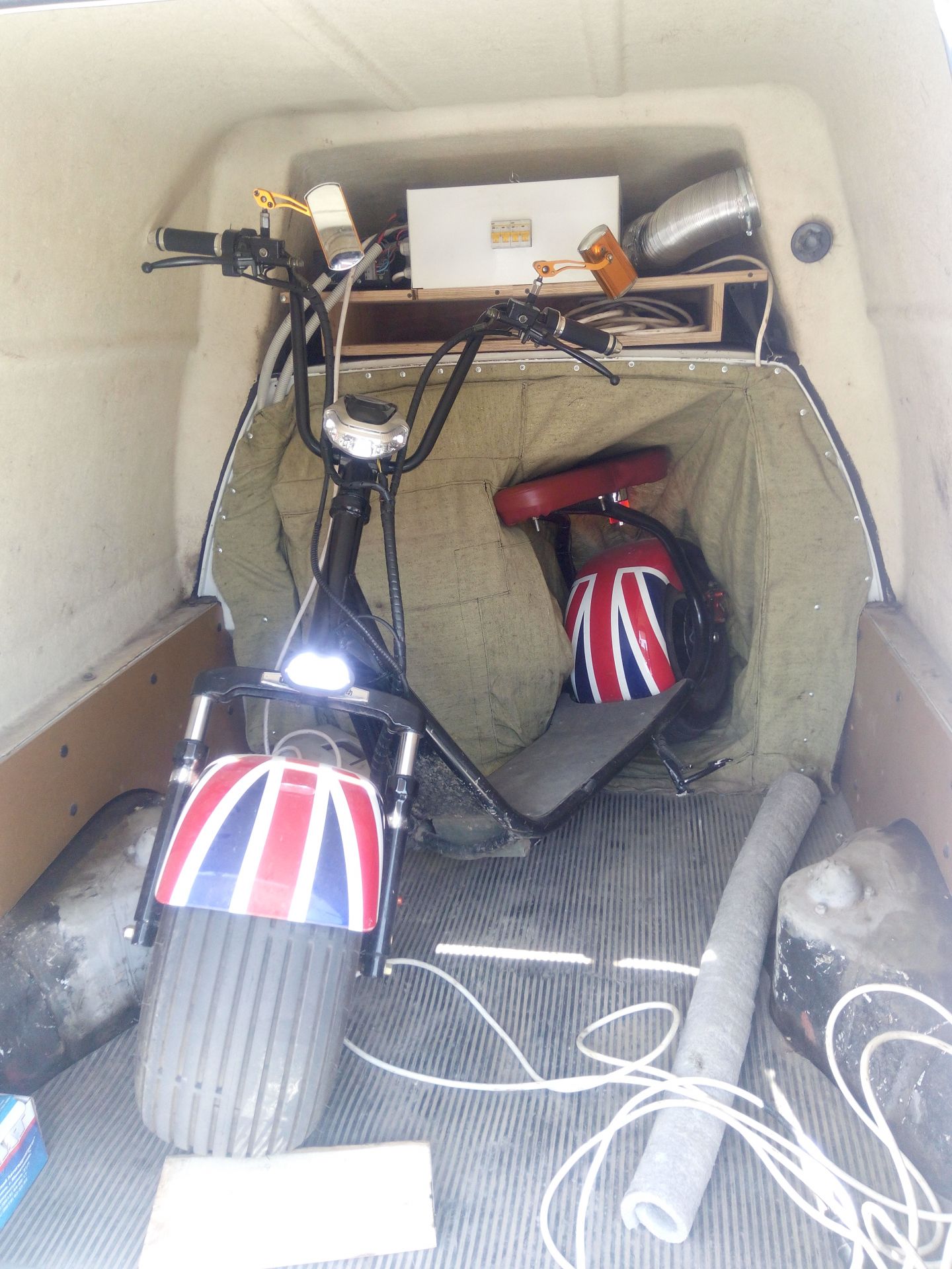

Вот и разменяли 10000 км. За весь пробег не возникло никаких неисправностей электропривода и вспомогательных систем.
В кузов пикапа идеально помещается электроскутер))

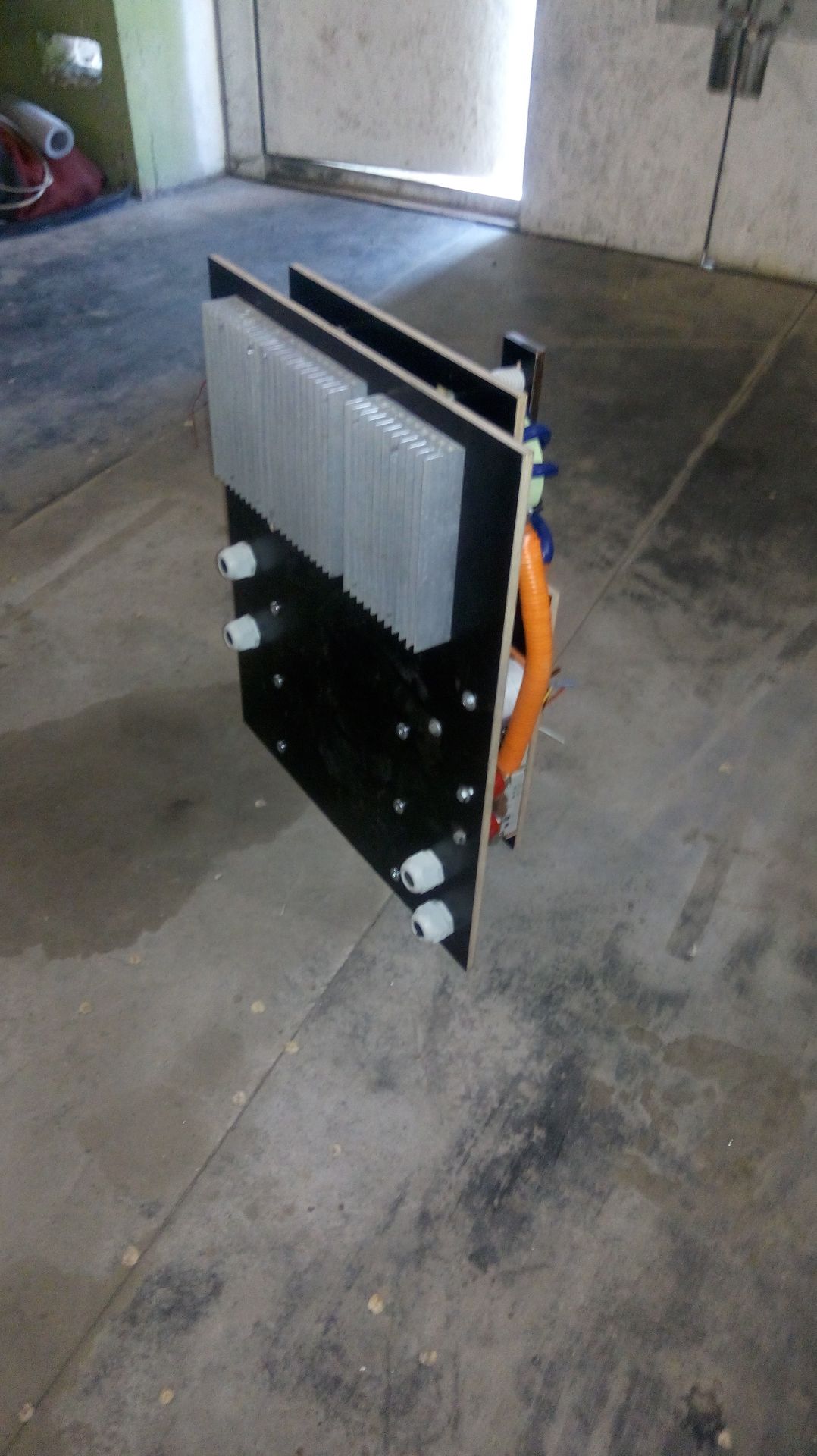

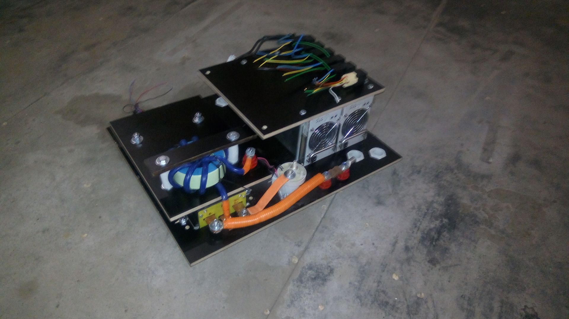

Пока руки не доходят. Ездит себе и ездит. Сделаем ревизию когда будем менять мотор на ДС 6.3, через неделю-две. Сейчас заняты следующим проектом.
Фото силовой установки для Таврии.
IMG-7b92b8ad956986eb19b113a536ca23f7-V.jpg [ 241.13 КБ | Переглядів: 9072 ]
IMG-eee7778c35f33f7d63c78ff98976f808-V.jpg [ 220.21 КБ | Переглядів: 9072 ]

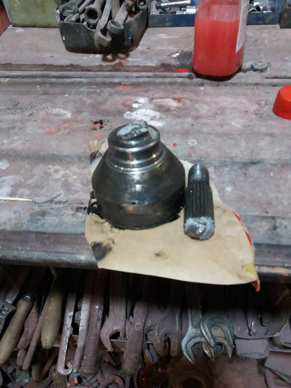

Случилась первая "серьезная" поломка))
IMG-53cc221ed7c34bb3d78a624843783b65-V.jpg [ 99.85 КБ | Переглядів: 9072 ]
косвенно связанная с электроприводом. Устранена на пол дня))

Алексей В писав(ла):
Не вижу силового предохранителя и токового шунта(без них вроде ни как :? )
 Заголовок повідомлення: Re: Таврия Электро Смарт Пикап (Днепр)
#85101Повідомлення 15 черв 2019, 21:16
силовой предохранитель скорее всего в батарее.а шунт нафиг не нужен.цифровой датчик тока там же где и предохранитель.дабы под капотом не мок и не пылился...я бы и контактор в батарею засунул бы.
#85115Повідомлення 15 черв 2019, 23:32
Силовой предохранитель видно на фото между двух изоляторов sm25. Датчик тока будет в батарее.
