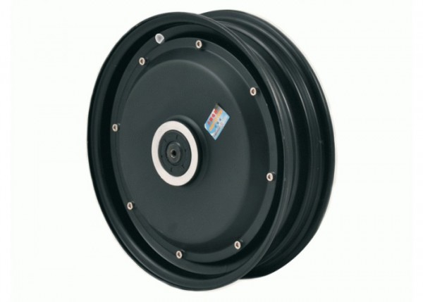

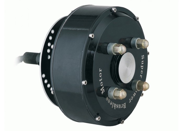

А как вам автомобильное МК вот вариант с болтами и с ободом. И резину можно широкую поставить для хорошего контакта с дорогой.

AwakaN писав(ла):
Таких МК до 3квт не бывает. А мне нужно до 3квт, это одно из основных требований.
