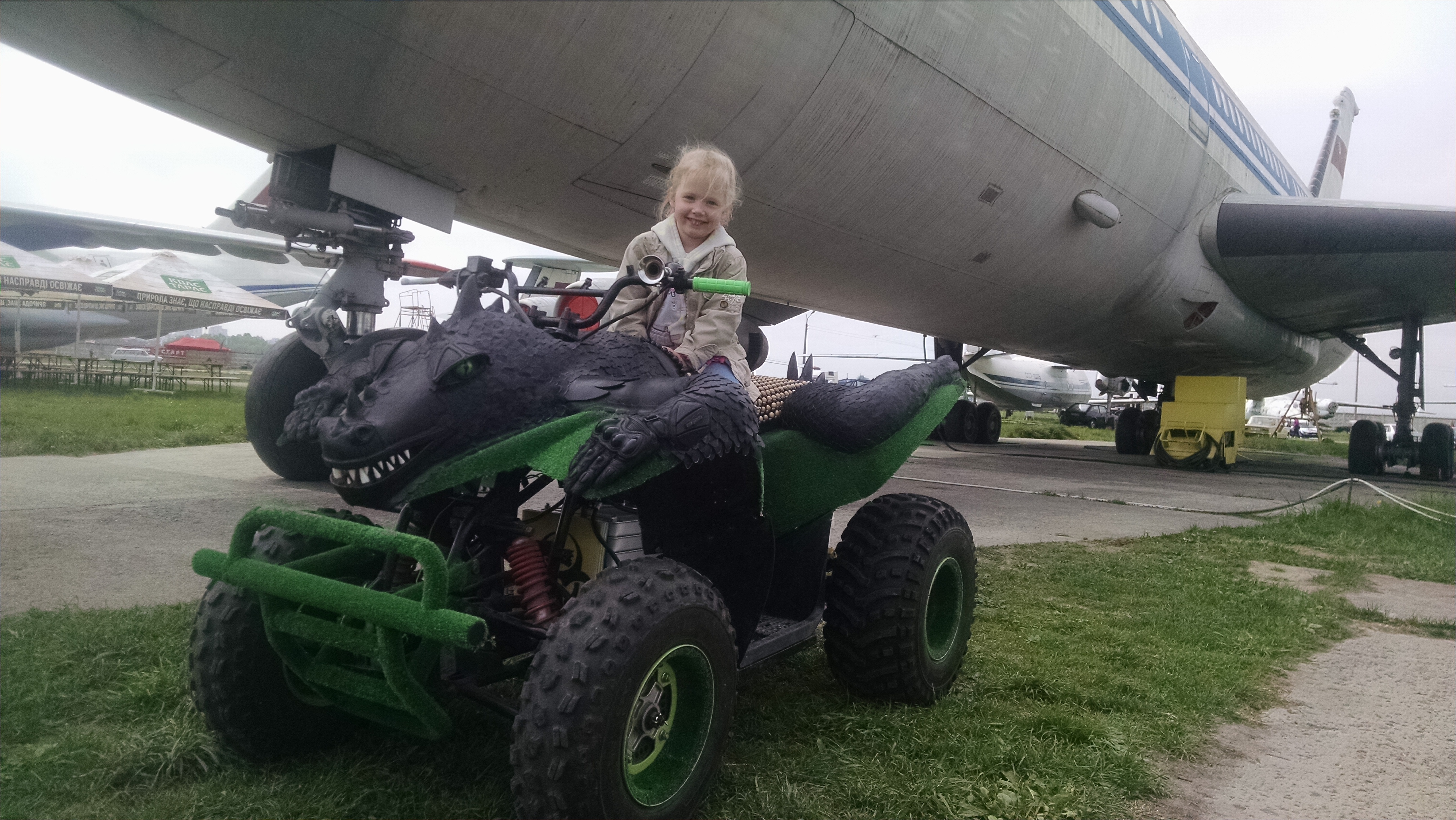

Oldcarland 2017
IMG_20170501_114429501.jpg [ 3.32 МБ | Переглядів: 11309 ]
