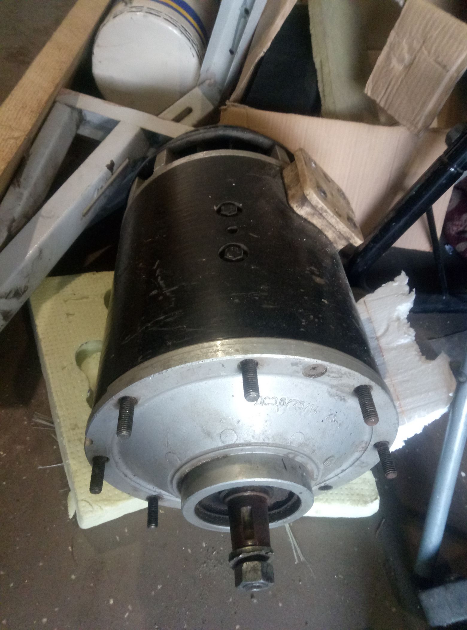

Благодаря бдительности Димы Липко купил правильный двигатель довольно бюджетно
P70524-200511.jpg [ 3.68 МБ | Переглядів: 16995 ]

Итак... За 1,5 месяца было выкинуто старый 2х литровый двигатель от субарика и поставлено ДС 3,6. Стыковка сделана очень грамотно, фрезеровалась переходная плита из АМГ6 на ЧПУ фрезере. Муфта стыковочная с первичным валом выточена из Сталь45, а так же через демпфер на диске сцепления. Контроллер Романтика. Батарея лифер 32650, почти 6кВт, напряжение 131В максимум.
