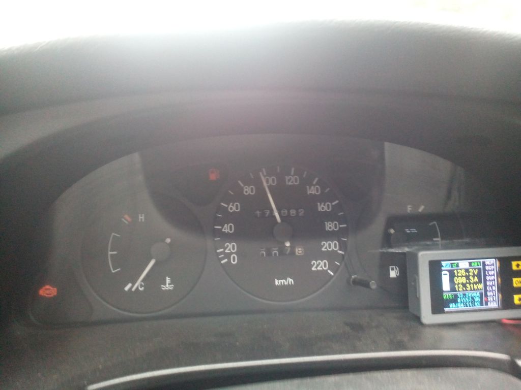

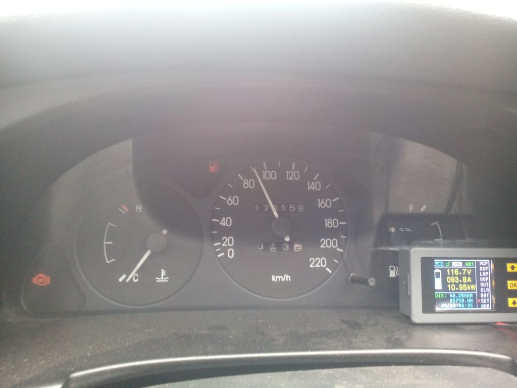

Расход на максимольной скорости при тапке в пол по хорошой дороге(Киев-Чоп) показания спидометра немного завышены GPS показывает на 5км/час ниже:
Коментарій до файлу: Свежо заряженый акум.
IMG_20170919_135522.jpg [ 69.18 КБ | Переглядів: 7936 ]
Коментарій до файлу: Тот же участок дорогы но в обратну сторону, батарея уже подсевша.
IMG_20170919_155106.jpg [ 65.29 КБ | Переглядів: 7936 ]

Kuriy_igor писав(ла):
DeLike писав(ла):
Оставлять ЭТС с ключем в первом положении, хммм... не хотелось бы. Может лучше уже запитать от постоянных +12В через тумблер напр...?
однозначно так и зделаю.
Разговаривал с одним форумчанином. На шунт надо подавать всегда 12В, на дисплей можно вместе с зажиганием, тогда никакие данные не пропадают, а дисплей не горит в заглушенном состоянии!
По поводу фотографий:
Судя по фоткам на 158-82=76км было потрачено 5750-1557=4193Втч или 48,28-12,4=35,88Ач, что дает следующие данные по расходу, а именно 4193Втч/76км=55,17Втч/км. Поправьте меня, может где подзарядка была? Или я чего то не понимаю)))

Подзарядки небыло а ватметр ошибочно онулил на отметке 44а/ч, тоесть сумарно потраченая емкость 44+36=80ач на 76км при средним напряжение 121в выходит 127вт/км ето при тапке в пол, бил вторник обед практически вся дорога была свободная.

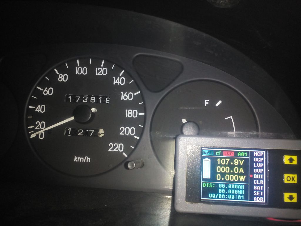

На днях установил еще один рекорд по пробегу на одной зарядке, ампер часы не засьок, но потрачено практически весь енергозарас а ето 14кВт на 127км получается 110вт/км основной маршрут проходил по трасе киев-чоп во львов и ообратно:
100км траса
15км город
остальное грунтовая дорога
ехать старался економно но не сильно медленно, балансировал между 70-80км/час с расходом 7-9квт/час, очень помагает попутная фура за ней можна ехать и 90км/час с расходом 8-10кВт/час.
