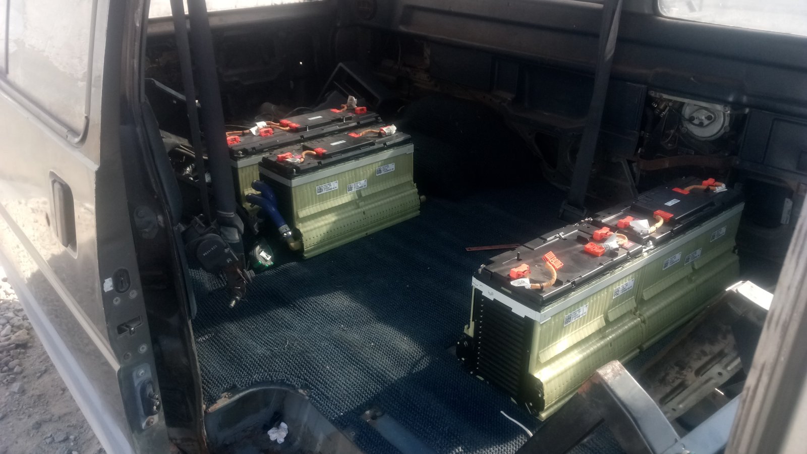

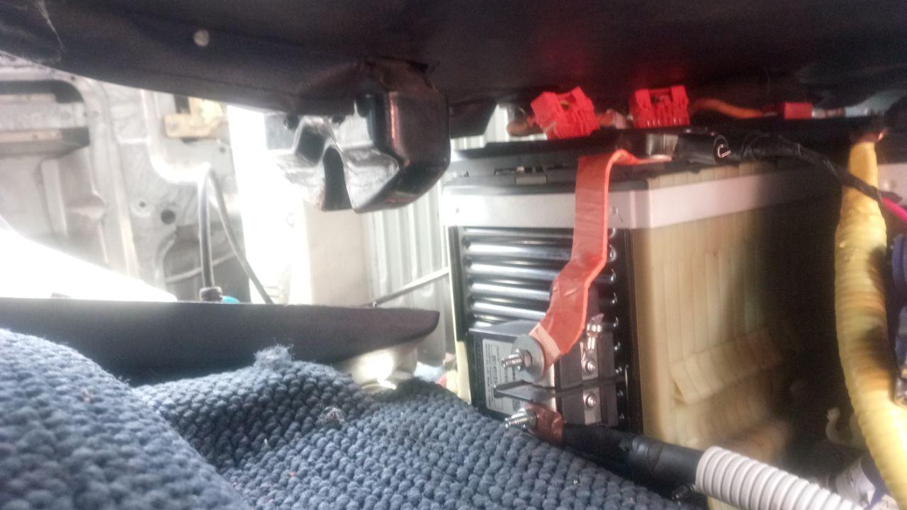

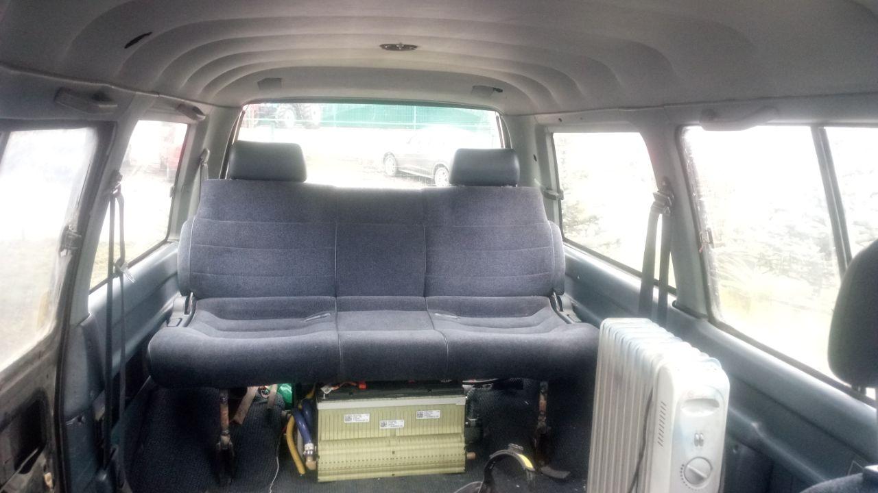

Коментарій до файлу: Секции батарей на своих местах
ваав.jpg [ 201.38 КБ | Переглядів: 21573 ]

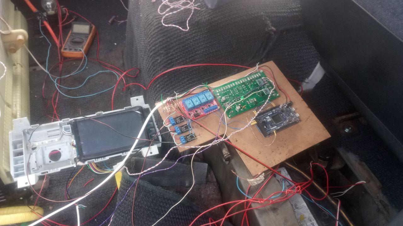

Доделывается уже основная плата управления, которая будет включать батарею и питания на двигатель, зарядник и тд. Пока до полного не заряжал, так как на одном из блоков 5 модулей перезаряжены на 0.15 в, а бмс-ки еще не подключены. Максимум заряжал до 385 вольт, это 4.02 на ячейку, где то 80 процентов, зарядка пока так же от двух фаз через диодный мост и камин на 2.2 квт, где то 4.5-5 ампер на батарею.

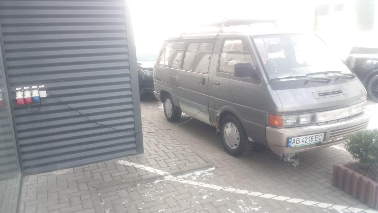

Коментарій до файлу: Зарядка от двух фаз
photo_2020-02-15_23-06-35.jpg [ 84.32 КБ | Переглядів: 21573 ]

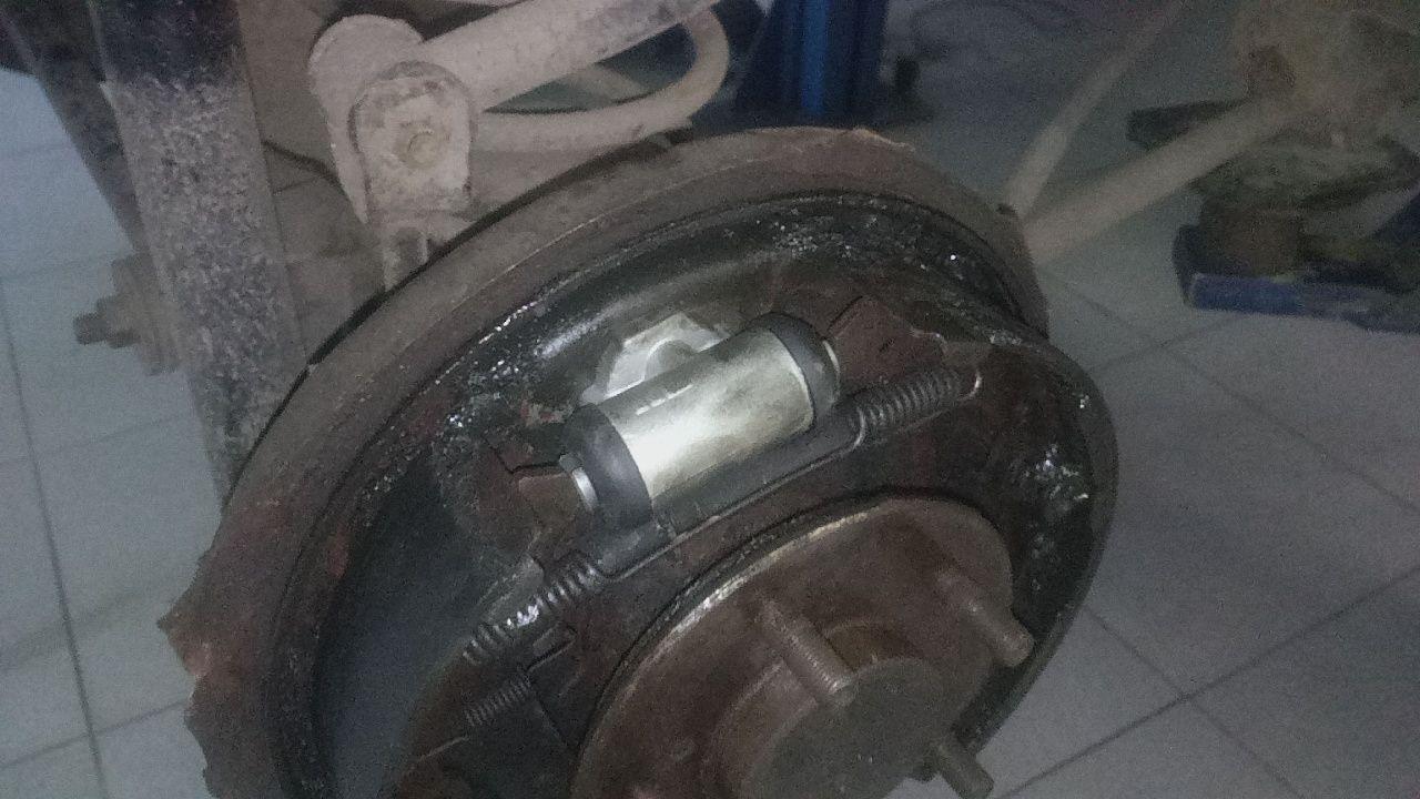

Что еще считаю для себя победой это востановление тормозной системы. Задний правый барабан был заглушен так как владелец пытался расклинить цилиндрик и тот лоп. От жигулей по размерах отлично подходил, но вот на посадочное место не сел.
Коментарій до файлу: Новый тормозной цилиндрик
photo_2020-02-10_18-18-06.jpg [ 128.84 КБ | Переглядів: 21573 ]
Заказал в интернете за 8$ аналог, пришол, поставил, как родной, прокачал и колесо начало тормозить, правда там все в масле и оно не особо эффективно , так что понемногу все делается, прилагаю несколько фото)

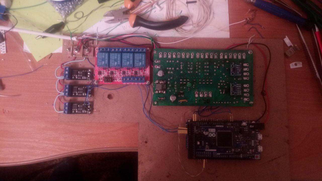

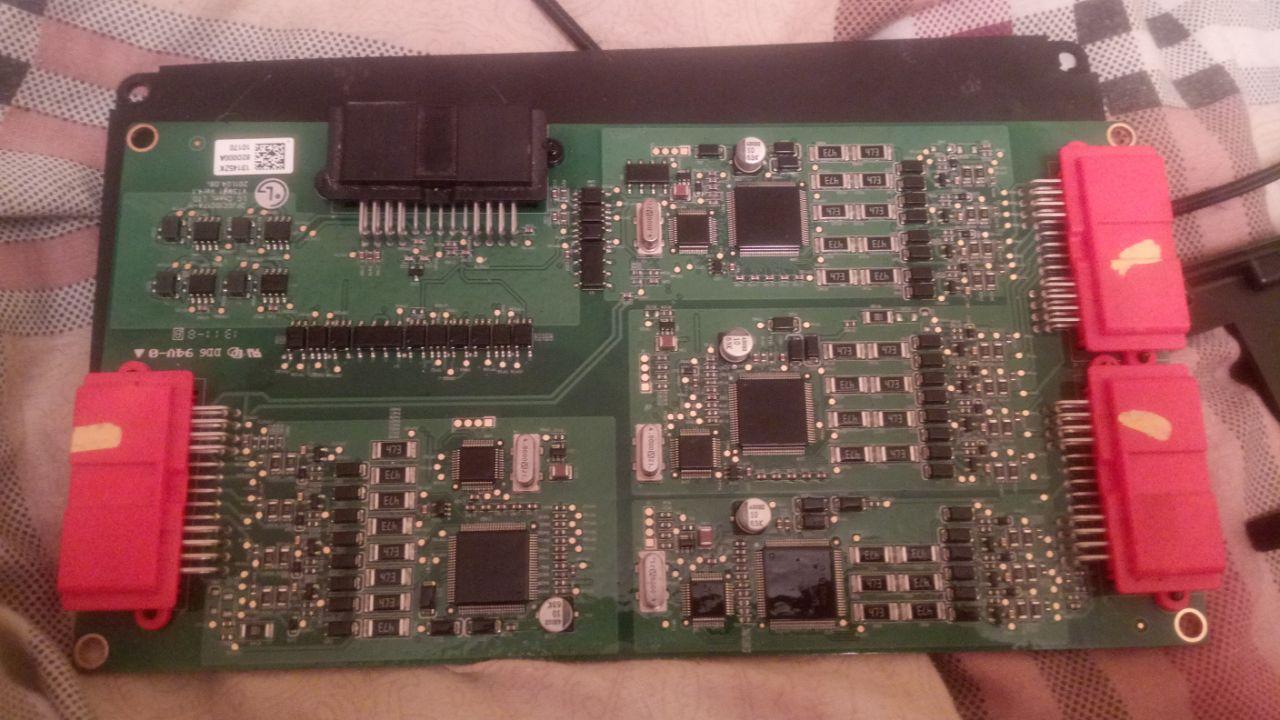

Коментарій до файлу: Плата управления машиной
photo_2020-02-15_21-57-47.jpg [ 99.34 КБ | Переглядів: 21573 ]

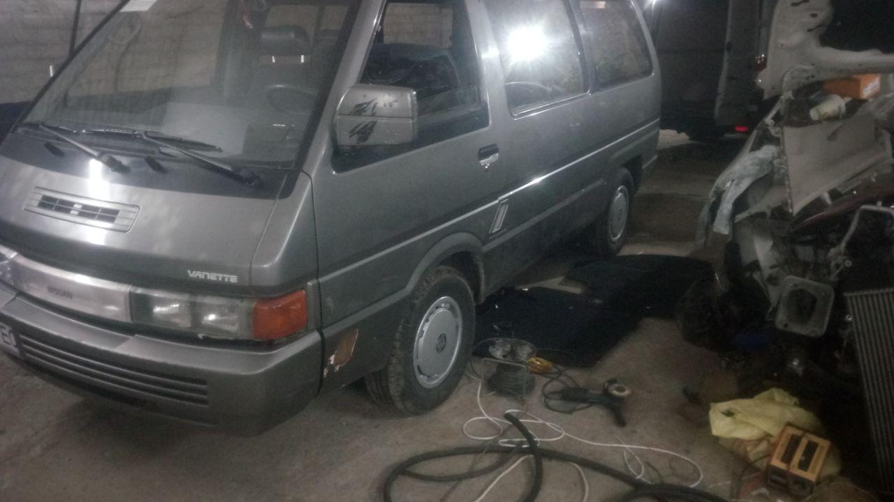

Коментарій до файлу: Две (почти)одинаковые машины но в разных корпусах)
photo_2020-02-15_14-11-14.jpg [ 92.14 КБ | Переглядів: 21573 ]

Компоновка вышла такая что секции батарей попрячутся под сиденья, уже установил один ряд, немного высоковато, глаза как раз на уровне верхушки окна, но голова об потолок не лупится (рост 175)
Ну во первых очень приятно увидеть инфу от САМОДЕЛЬЩИКОВ :bravo: ,а то в последнее время никто ничего...
А почему АКБ лежа не поставить?Я тоже первоначально планировал стоя,потом "положил" - им то все равно :?

Установил контакторы, подключил реле предзаряда, через лампочки по 100 вт, и к плате управления, теперь оно само включается и выключается, кнопочку нажал с тормозом, и машина сама все включила, кнопочку нажал- выключила.
Коментарій до файлу: Подключил "блок управления" к машине
photo_2020-02-23_23-26-11.jpg [ 120.21 КБ | Переглядів: 21441 ]

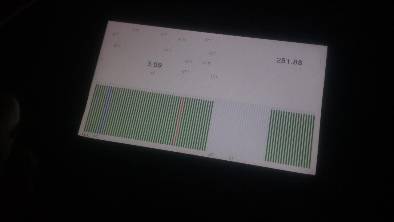

Коментарій до файлу: Данные от БМС-ок отображаются на приборной панеле (один блок не подключен)
photo_2020-02-23_23-26-09 (2).jpg [ 46.97 КБ | Переглядів: 21441 ]

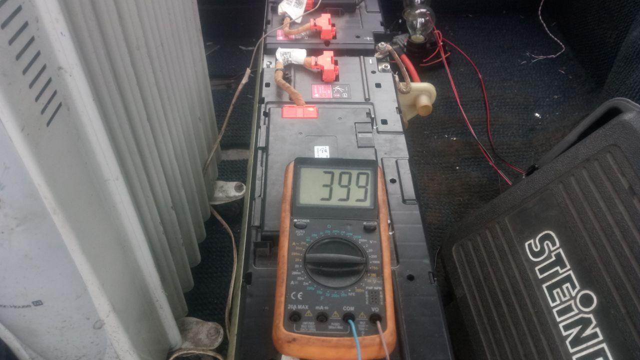

Подзарядив батарейку где то на 85% , а это 4.15 в среднем на ячейку, так как одна все же дошла раньше до 4.19В, не доглядел, слишком долго лампочками и так игрался, решил протестировать , проехаться по делам в город, а это на минуточку первая такая поездка по городу, по трассе уже попробовал ,теперь в город. Тормоза, они как бы есть но иногда нету, нужно еще прокачать , и доставить вакуум, приезжала Renault Kangoo Z.E на замену вакуумного насоса, я пользуясь моментом подкинул насос себе, как же было класно когда педаль была мягкая) Ну а так едем тестить)

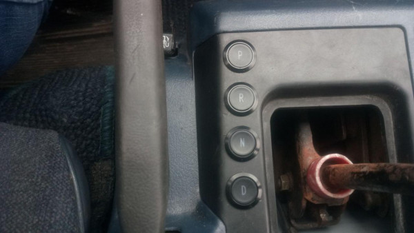

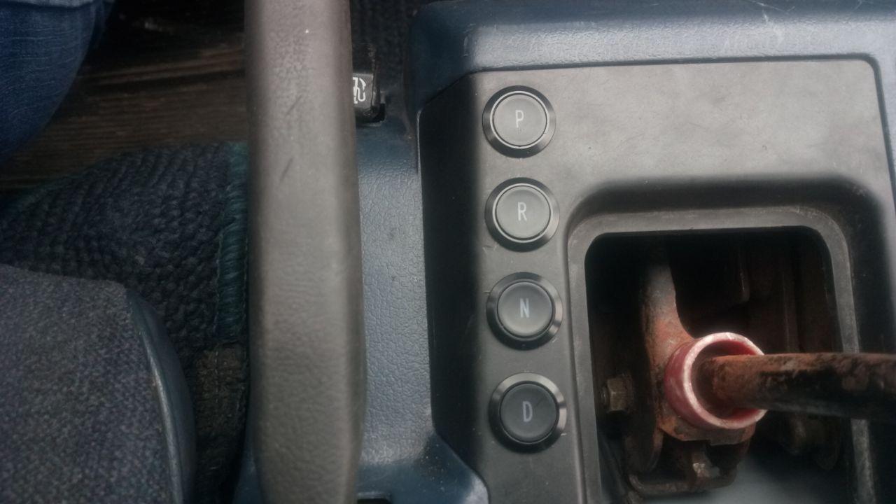

Коментарій до файлу: Кнопки выбора режима движения
photo_2020-02-23_23-26-12.jpg [ 84.16 КБ | Переглядів: 21441 ]

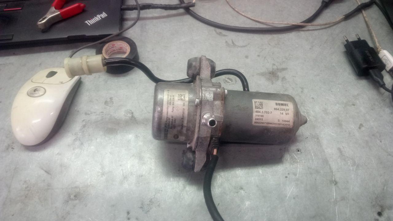

Коментарій до файлу: Вакуумный насос от рено кенго
photo_2020-02-23_23-37-39 (2).jpg [ 91.19 КБ | Переглядів: 21441 ]
Коментарій до файлу: Зарядились до 4.15 В
photo_2020-02-23_23-26-10.jpg [ 96.99 КБ | Переглядів: 21441 ]

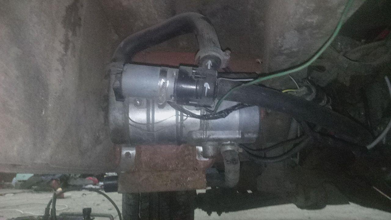

Что бы не писать в пустую сегодня напишу о отоплении, осень уже пришла, теплые деньки прошли и не столько в машине стало холодно как начали сильно потеть окна, как не включай обдув отпотевает туго, да и холодно стает на максимальном обдуве. Ранее еще летом, пока сильно не поднялись цены задумался о приобретении отопителя, вариант с электро обогревом отпал сразу в связи с большим потреблением, сейчас на одной зарядки на 16-ти киловаттах машина по трассе выезжает 135 км, если перемудрить печку от лифа 13-19 модельных годов, а это 6-ти киловаттный тэн то сразу минус километров 40 а то и 50, по городу стоя в пробках будет больно. Потому стал вопрос какой отопитель выбрать, посмотрев кучу всяких обзоров и отзывов о планарах, лунфеях, вебасто и эбершпрехерах выбор пал на последнего. Вопрос стал мокрый или сухой, обдумав и посмотрев что да как понял что только мокрый, так как сухой будет просто некуда впихнуть так как машина безкапотник это раз. да и еще й установлено с завода две печки, для водителя и пассажиров второго и третьего ряда, из мокрых эберов было два варианта Hydronic D5WS, который является изначально автономным отопителем и Hydronic D5WZ который является догревателем . Пролистав много всяких объявлений нашелся вариант за 5500 грн (15000 руб) (200$),приобрев его захотелось сразу запустить на столе, и после тестов на столике балкона , напуганных соседей и сожжённого окна выхлопной трубой стало понятно что эберу немного плохо, а именно он работает семь минут а дальше выключается и пока не остынет не включится. Пролистав стопитсот страниц по ремонту выяснилось что у них часто лопает припой от перегрева внутри блока управления. Два дня разборки, день ремонт и вот опять я жгу окно на балконе. На сей раз эбер нагрел воду до 95 градусов и стал просто качать ее по кольцу, охладив до 70-ти опять завелся и подогрел. Что ж готово, осталось впихнуть в машину.
***спустя 4 месяца***

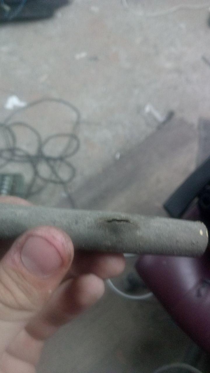

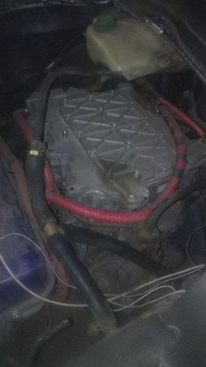

Стукнули холода, вспомнилось что нужно ставить котел в машину, заехав на яму приглянулось место . за передним левым колесом, при помощи сварочного аппарата внедрилось 4 шпильки на 6 и котел закрепился, во время осмотра была найдена разорванная трубка к задней печки, роздуло от замерзшей воды...
Трубку срезал, вместо нее вставил кусок шланга. Далее вопрос стал о точках подключения, от двигателя у меня осталось два шланга "Верхний", он же теплый и "Нижний" он же холодный. Решил не заморачиваться и врезать котла на место мотора, дабы не нарушать систему, расширительный бачек остался родным, только для него пришлось вставить 1 штуцер с 20 мм на 6 мм и тройник, а это плюс шесть хомутов)
Электрика
В плане подключения электрического после переделки с догревателя на автономку (Писать тут не буду в интернете полно обьяснений, там просто машинации с проводками) все просто, масса постоянная, плюс на акум через предохранитель и плюс активация самого котла. Плюс активации закорочен вместе с помпой, для прокачки так как D5WZ не умеет управлять помпой в отличии от D5WS.
Прокачка и пуск
Решено было для начала залить воды и проверить не течет ли че то где то, отключил разъем от блока управления котлом что б он не включился, дал плюс на помпу и начал лить воду, на удивление нигде мои соединения не потекли, воздух в бачек выходил вода уходила и как только воздух перестал выходить я заметил что уровень стремительно падает, прыгнул под машину, обнаружил капли из боковины... Текла задняя печка то ли кран то ли радиатор не известно, точно не шланги, скорее всего предыдущий владелец залив воду убил не только японский латунный шланг но и задний радиатор печки, так как он получается самая нижняя точка. Доливая воду в бачек и наблюдая за лужей я упорно смотрел на передний радиатор, но он так и не потек, значит все хорошо. Котла нет смысла запускать пока в системе есть течь, потому на днях рознесу всю будку и буду искать причину.
Топливный бак
В данном случае печка досталась без выхлопной и топливного бака, так как мы те еще жлобы то смастерить как то . В случае с выхлопной пол метра карниза и все прекрасно, а от с баком нужно было заморочиться, места особо не много потому бюджет это 10 литров. Советская канистра, штуцер от велосипеда, герметик бензо масло стойкий и готово. Временно бак будет жить под задним сиденьем, для удобства заливки солярки, если найду место в боковине то запрячу его туда, а от него уже шланг на 6 мм пойдет к насосу возле котла, главное условие- бак выше самого котла.
На данный момент пока занялся печкой, так же обесшумил моторный отсек виброизоляцией и 4-х миллиметровой шумоизоляцией. Это даст плюс не только к снижению шумов но и к удержанию тепла в салоне. Касательно тепла так же заменил боковую выдвижную дверь. Она не закрывалась на оба замка, она была кривая и дождем через нее лилась вода в салон. Найденная дверь за 1500 грн (55$) (4000 руб )в идеальном состоянии успешно установлена и прилягает идеально к уплотнителям, с заменой двери ушли сквозняки, осталось заменить ляду так как она тоже сгнила...
Прилагаю несколько фото по работах, позже уже отпишусь о изменениях касательных движения и бортовых систем )
Коментарій до файлу: Печка на месте
photo_2020-10-12_01-27-11.jpg [ 122.24 КБ | Переглядів: 18304 ]

Коментарій до файлу: кусочек лопшей трубки
photo_2020-10-12_01-27-12 (2).jpg [ 60.11 КБ | Переглядів: 18304 ]

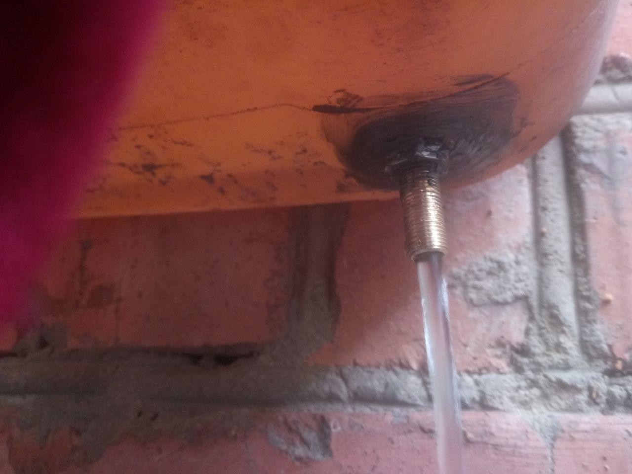

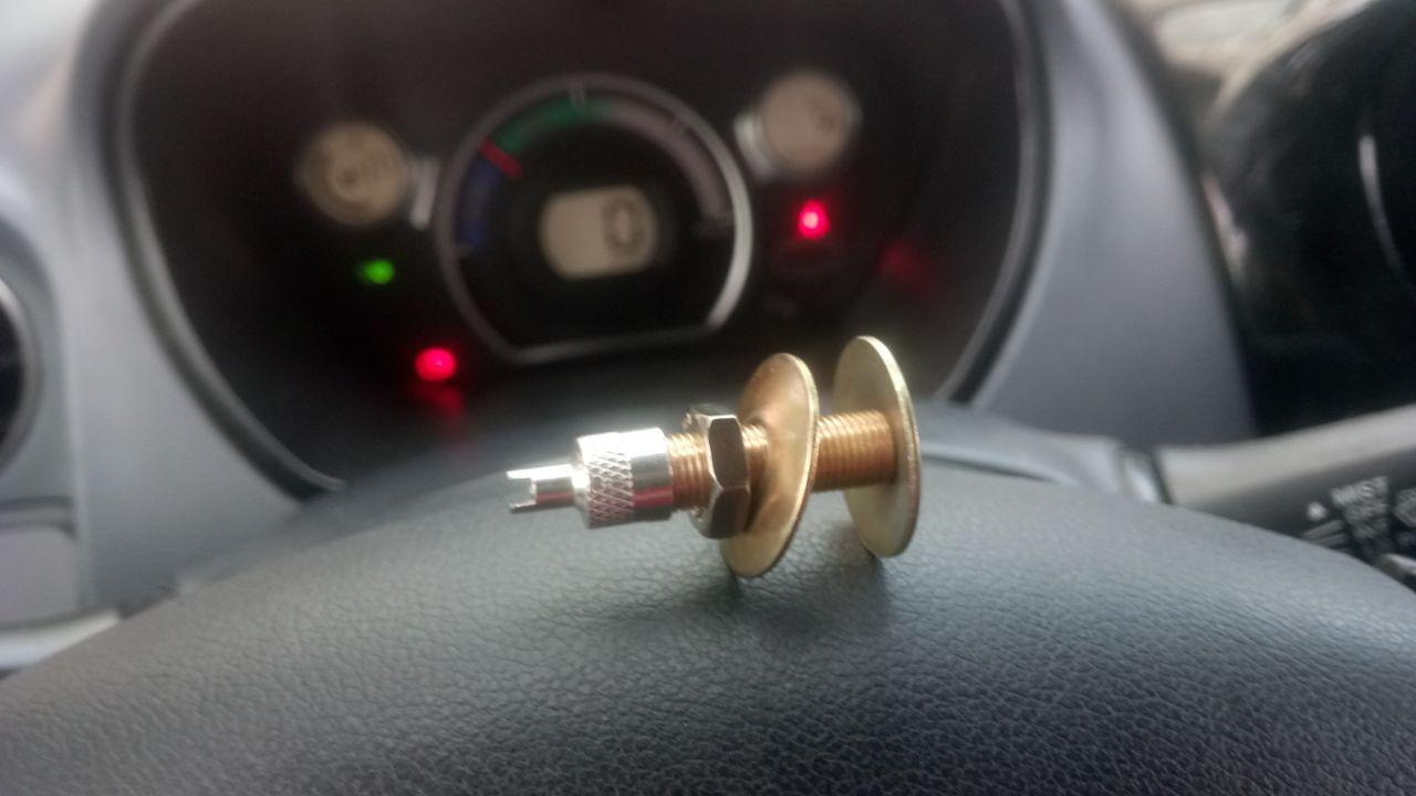

Коментарій до файлу: штуцер под бак
photo_2020-10-10_13-31-33.jpg [ 71.67 КБ | Переглядів: 18304 ]

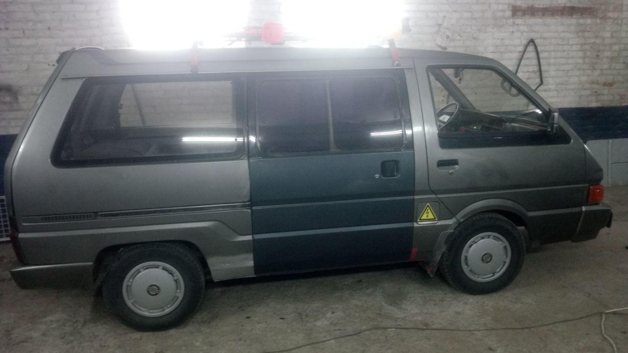

Коментарій до файлу: бак готов
photo_2020-10-12_01-27-14.jpg [ 93.68 КБ | Переглядів: 18304 ]
Коментарій до файлу: во время работ
photo_2020-10-12_01-27-12 (3).jpg [ 85.21 КБ | Переглядів: 18304 ]

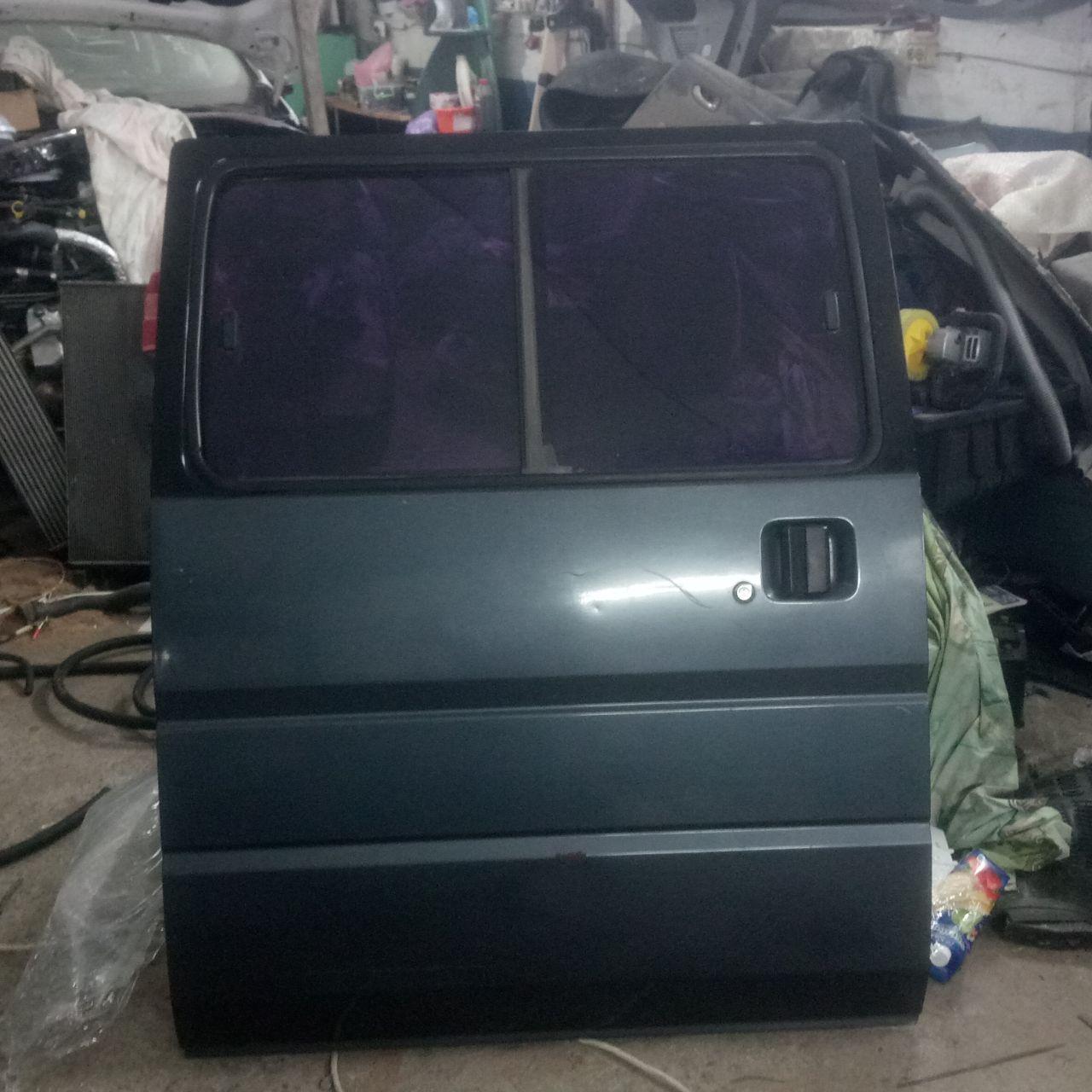

Коментарій до файлу: новая дверь
photo_2020-10-12_01-27-10 (3).jpg [ 168.2 КБ | Переглядів: 18304 ]
Коментарій до файлу: дверь установлена
photo_2020-10-11_16-34-19.jpg [ 83.42 КБ | Переглядів: 18304 ]

Ну что же)))
последний раз заметка в теме была год назад, многие наверное подумали что проект заброшен, что то пошло не так и тд, но нет!
Как это бывает у всех, когда машина начала ездить, то резко пропало время ее доделывать и везде писать о достижениях)
За пройденный год, много изменений, допрограммированная зарядка , теперь зарядник потребляет все 6 600 ват , мощность мотора выставлена на 55 кВт, так как свыше этой отметки кардан превращается в спиральную трубочку а крестовины покидают чат. печка которая так выносила мозги, работает как часы, всему виной старая плата и непропай. Увеличили рекуперацию, добавил возможность на ходу включения реверса, для так называемого "горного тормоза", на затяжном спуске включаем первую,вторую, третью передачу + реверс на кнопках, чем больше давим газ- тем больше рекуперации и торможения, вплоть до остановки. При этом всем, пока обороты мотора 100 об/мин и выше- задние фонари не включаются, можно спокойно использовать по трассе, что я и делал по дороге на слет в Черкассах.
Контур охлаждения высоковольтной батареи.
Теперь, наконец то охлаждение батарейки адекватно и более менее эффективно функционирует, насос вытягивает антифриз из самой нижней точки, и прокачивает через наружный радиатор с вентилятором , включение прокачки "рубильником", так как иногда на улице +35 а в салоне прохладнее, в таком случае батарея будет греться . За всю дорогу туда и назад(Черкассы), с охлаждением батарея не нагрелась выше 23 градусов.
Адекватный спидометр.
К сожалению GPS спидометр но я им очень доволен, скорости с него вывести нельзя (в падло копаться) потому расход электроэнергии считаю в ручную, за путешествие в Черкассы были разные цифры , 107 ват на км, 188, 97 , 112. Дождь и горки берут свое, но к спидометру вопросов нет, работает как часы и в грозу и в пасмурную погоду.
Вообщем проехала машина на сей момент уже 16 300 км, все в порядке, прилагаю пару фото и ссылку на видео с поездки.

#122156Повідомлення 24 вер 2021, 08:10
:bravo: {!_!} - К сожалению в последнее время фанатов самоделок становится все меньше :|
Думаю во время пробега ты не прибегал к услугам "чужого" ночлега?
