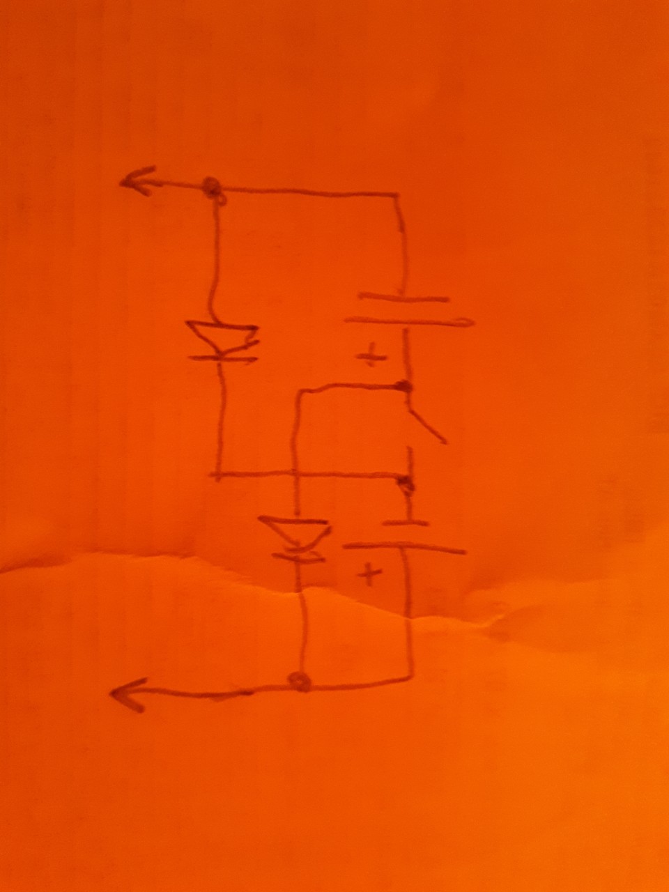

Мій електротранспорт: ЛуАЗ-969М електро, Fiat 500 EV w400

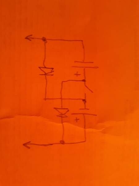

Переключаем (например полние 52В батареи електроавто) в
вариант такой (2 двигателя последовательно) - и на каждий двигатель 26В пойдет.
Переключаем (еще дополнительно) схему Куртиса (полубатареи в параллель) - на каждий двигатель по 13В идет.
Через каждий диод идет допустим 100А (200 А общее потребление) при падении на переходе 0.7В виделится тепла 70 Вт- єто не много для диода типа д200(в200) на радиаторе естественно. :hurra:
P.S.про "неудобно"- жду что получится запустить мой контроллер- а если нет? :nein:
Тогда остются контактори и диоди {zzz}
P.P.S. для 60 км/ч луазу наверно киловат 7 нужно на валу(валах) т.е. 8-9 вкачивать в обмотки двигателя(двигателей) так как обтекаемость ЛуАЗ воздухом как у Гелендвагена-такой же угловатий, про саморазгон двигателей(разнос)маловероятно.
Штатно(по паспорту) дс-3,6 (3,6 кВт) тут будет по 4-ре 5 киловат каждому.

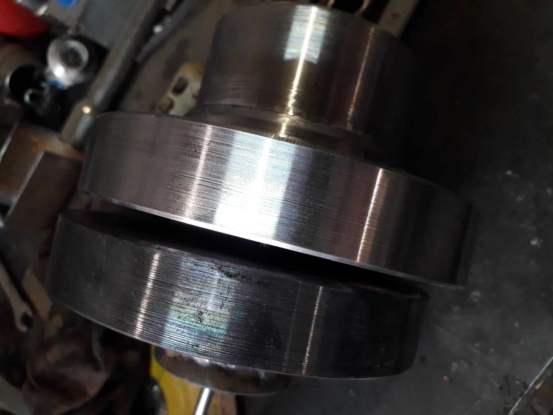

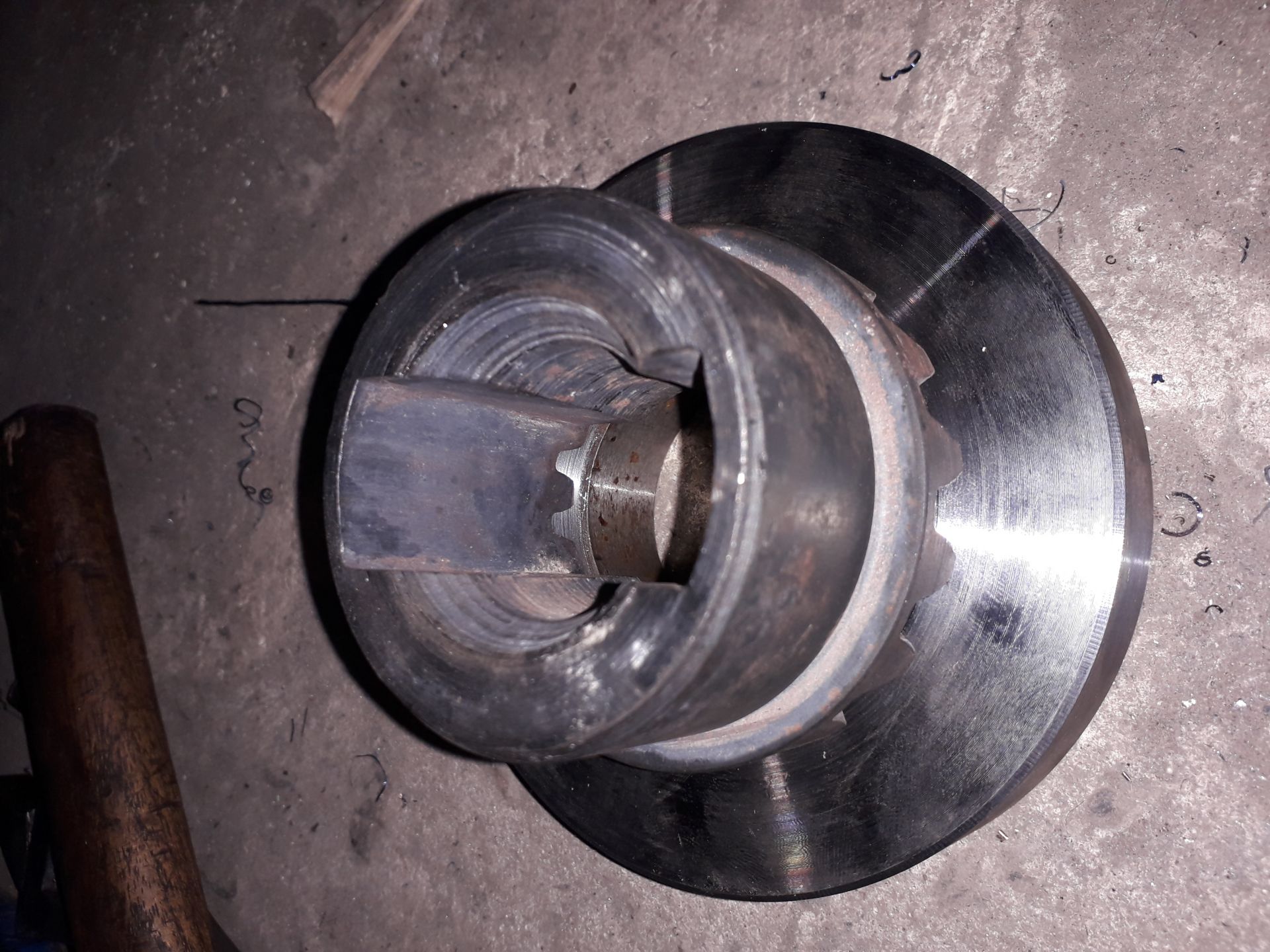

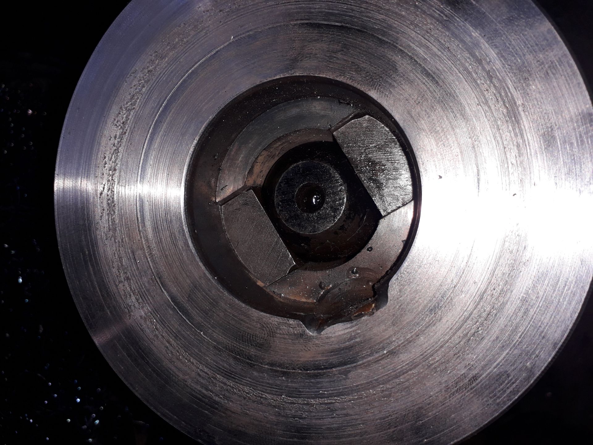

Несколько фото про ход работ.
Николай реально шаманит по металлу.
Коментарій до файлу: Полумуфта на валу ДС-3.6
20200411_204926.jpg [ 290.97 КБ | Переглядів: 14293 ]
Коментарій до файлу: Єто компоненти полумуфти ответной
20200411_204941.jpg [ 366.32 КБ | Переглядів: 14293 ]
Коментарій до файлу: Полуось И шестерня дифф. ЛуАЗ
20200411_205034.jpg [ 304.79 КБ | Переглядів: 14293 ]

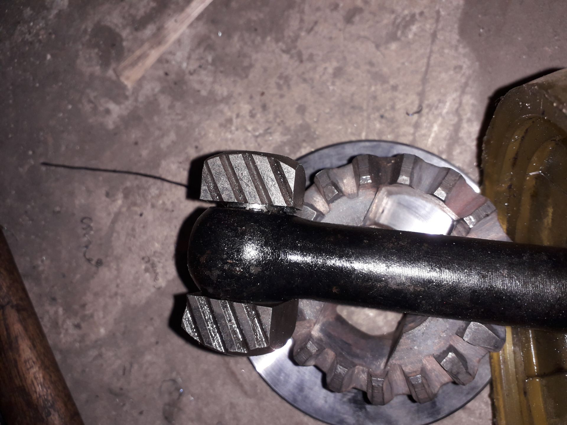

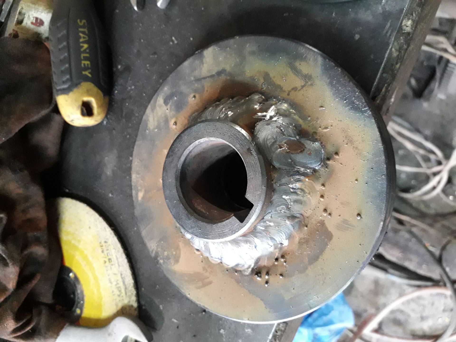

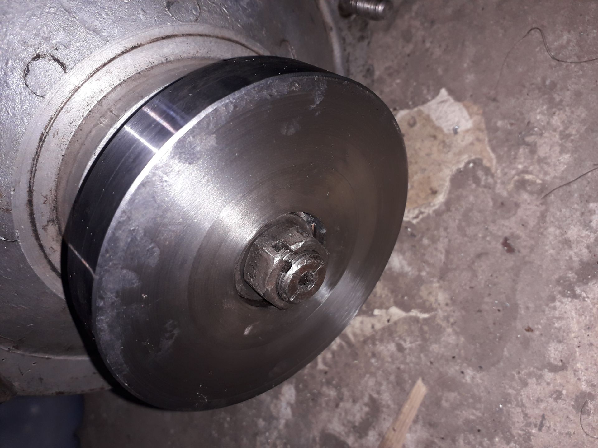

Добрий вечер.

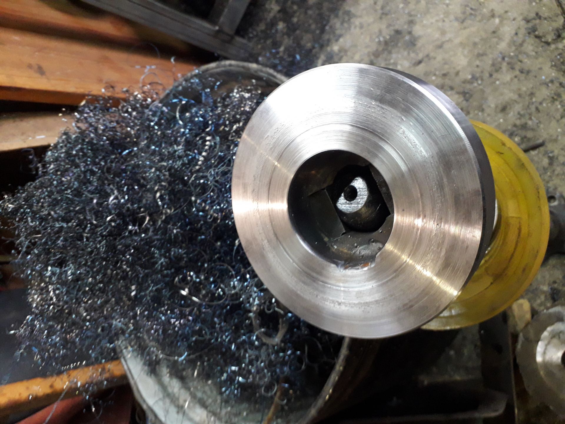

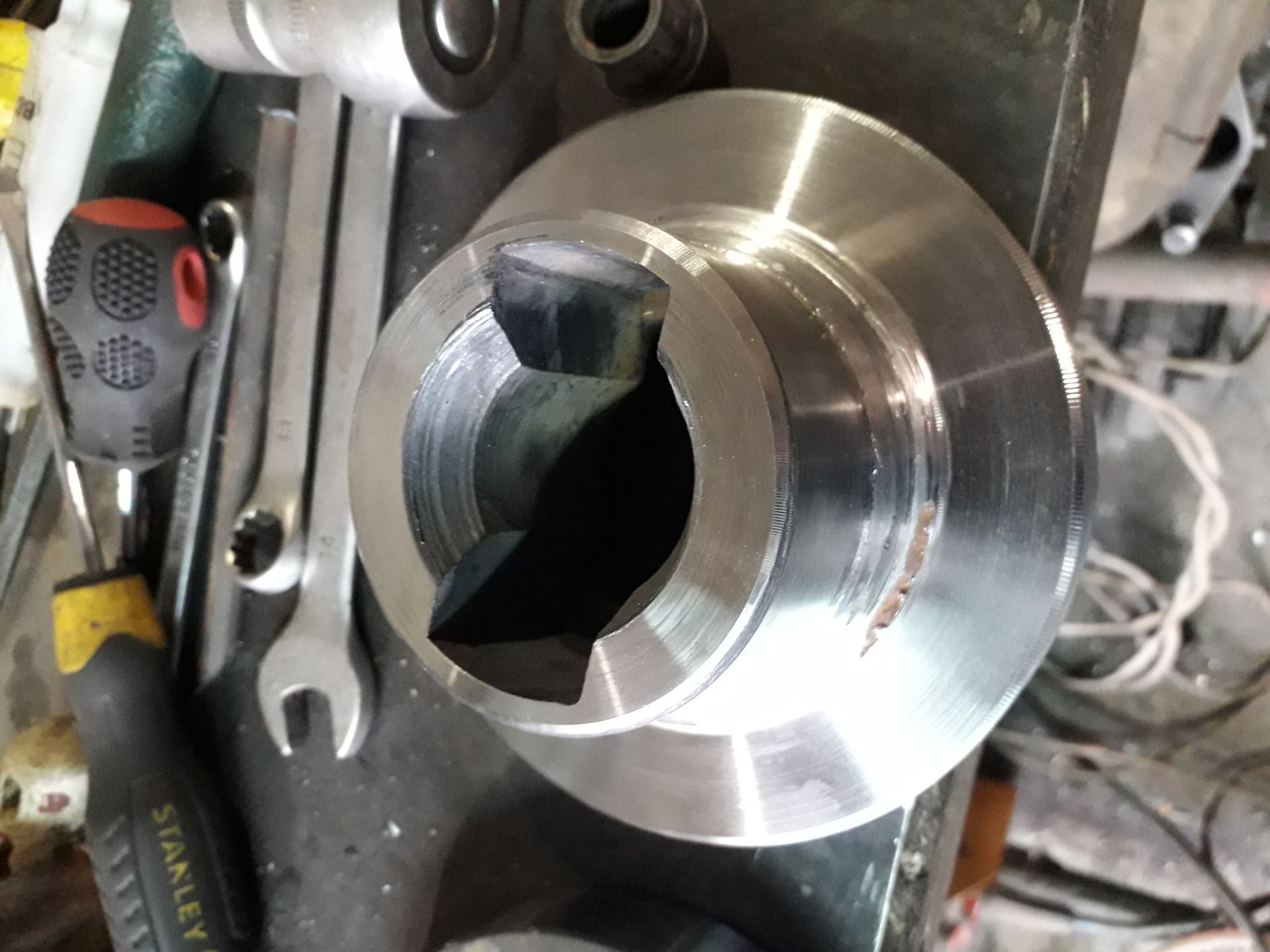

Продолжается работа над узлом стиковки вала двигателя с полуосью ЛуАЗ.
Несколько фото промежуточних етапов.
Коментарій до файлу: заготовка полумуфты на вал ДС-3,6
20200413_183716.jpg [ 310.47 КБ | Переглядів: 14214 ]
Коментарій до файлу: заготовка полумуфты под полуось ЛуАЗ
20200413_183721.jpg [ 269.66 КБ | Переглядів: 14214 ]
Коментарій до файлу: две "сестри" полумуфты: "брюнетка" после сварки только, "блондинка" после обточки сварного шва
20200413_184324.jpg [ 238.96 КБ | Переглядів: 14214 ]
Коментарій до файлу: без труда(и стружки) ни туда ни сюда
20200413_185816.jpg [ 341.01 КБ | Переглядів: 14214 ]

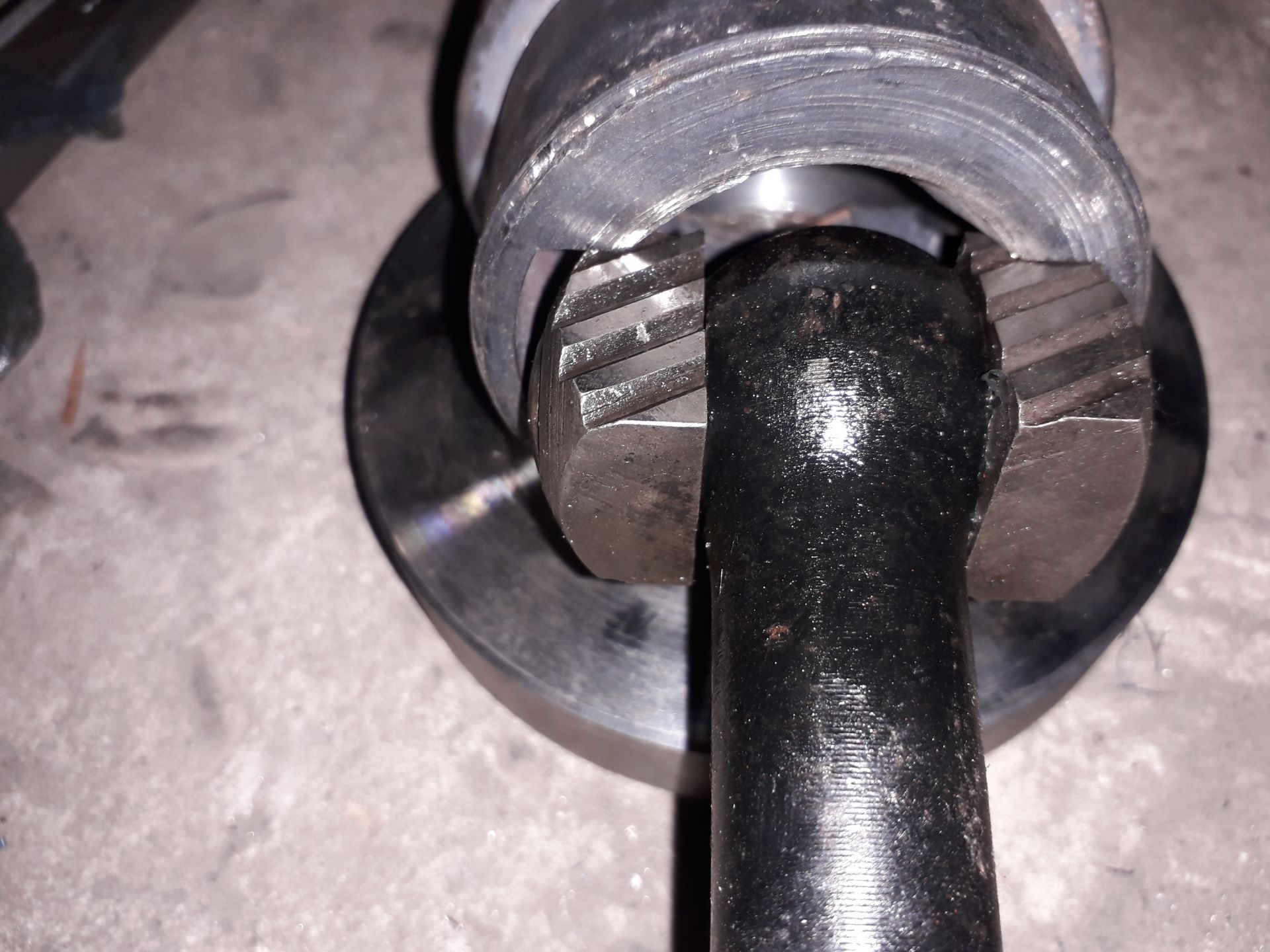

Коментарій до файлу: вид на сухарики полуоси ЛуАЗ в колодце полумуфты
20200413_185834.jpg [ 455.39 КБ | Переглядів: 14214 ]
Коментарій до файлу: почти "внутренний" ШРУС
20200413_185747.jpg [ 202.69 КБ | Переглядів: 14214 ]

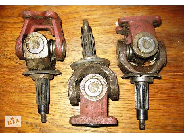

...зря Вы оставили эту ущербную ("сухарно-кулачковую") конструкцию.Вам-ли не знать этот проблемный для заз-луазов
узел. Тем более Вы практически заново изготавливаете составляющие. Я-бы перешёл на шрусы...

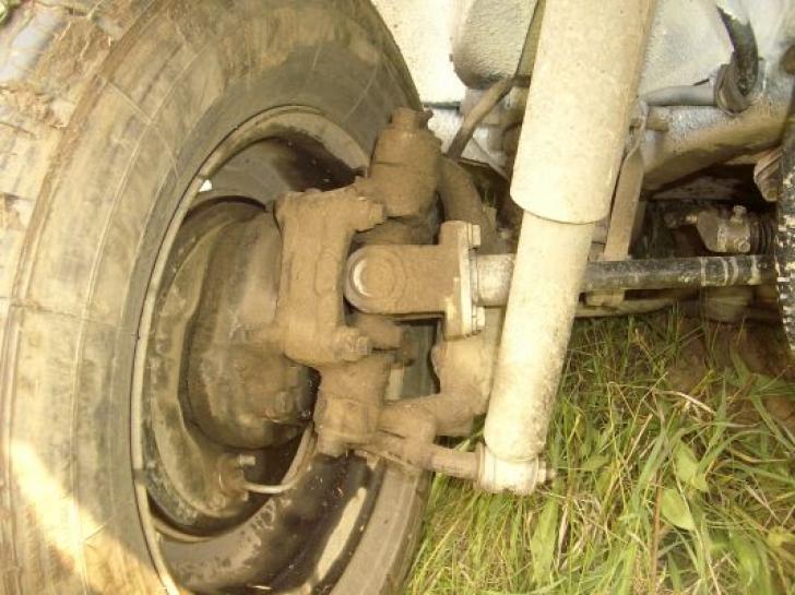

 Заголовок повідомлення: Re: Електроволынянка
#103042Повідомлення 14 квіт 2020, 09:45
Звідки: Луцьк, Україна
Дякував (ла) 6 Подякували 34
Шруси? Хорошо наверное, но куда их стиковать?
Полуоси с крестовинами стикуются с первичним валом колесного редуктора.
Вот их изготовить заново єто да...

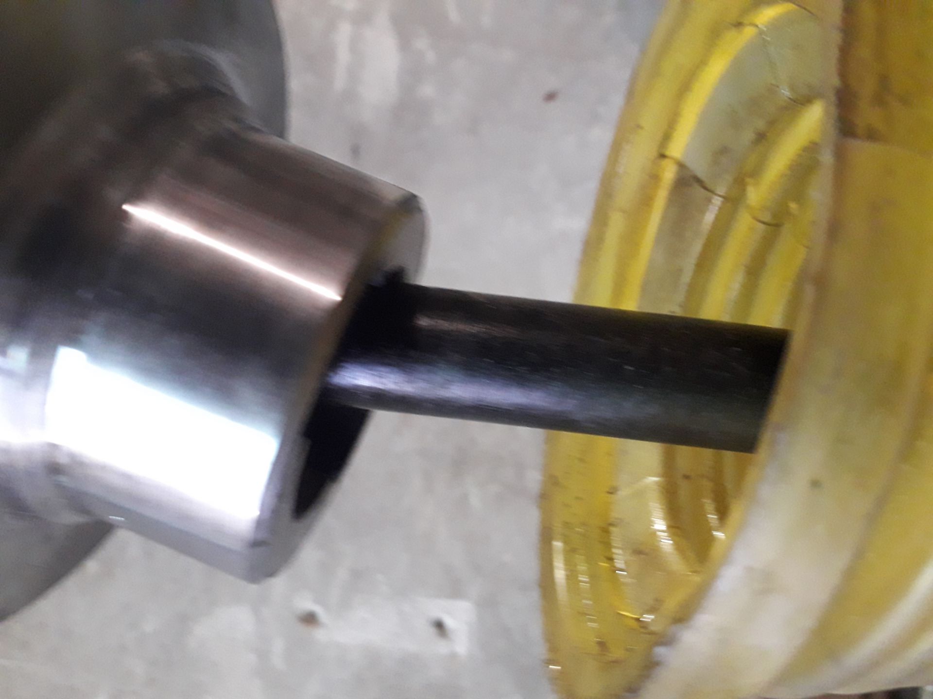

Р.S.сложние елементи взяти готовими:
шестерня с вала ДС- 3.6 (с готовой конусной посадкой и шпоночним пазом) обточена, туго посажена в блин - фланец и обварена.
Так же и с шестерней дифф. (Готовие канали под движение сухарей на пальцах в полуосях) Обточена , посажена на блин- фланец стиковки полумуфт и обварена.
Стягиватся полумуфти будут каленими болтами, гайками 4 шт 10- ки.
Есть мисль после всех операций металообработки прикалить детали.
Коментарій до файлу: А куда?
