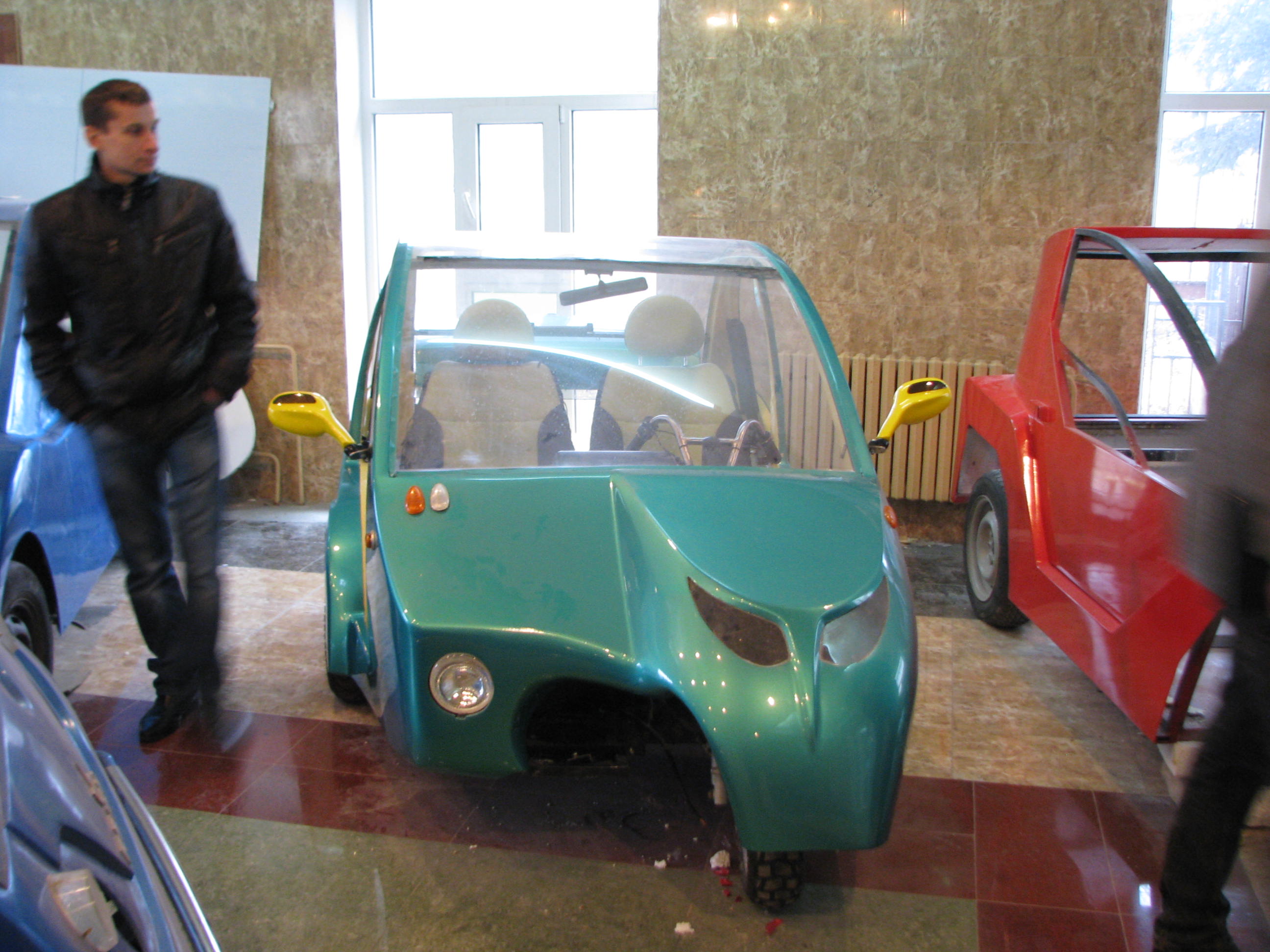

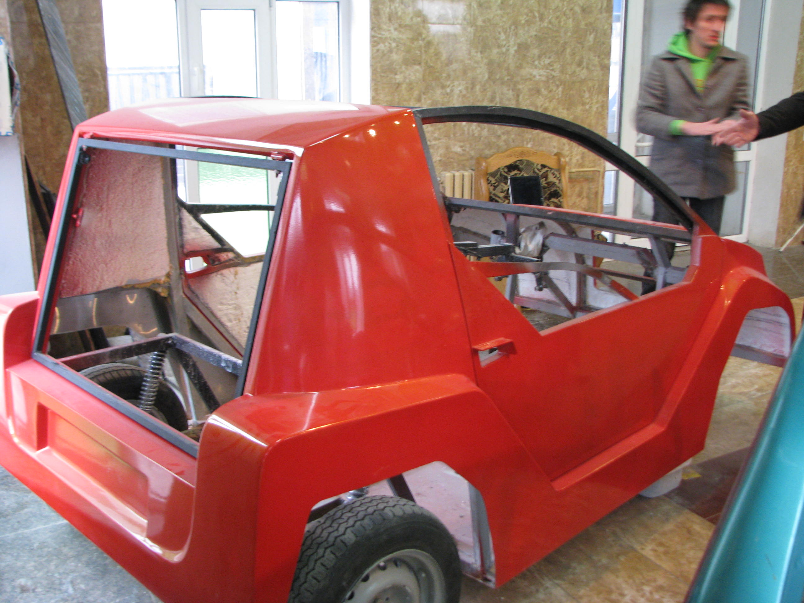

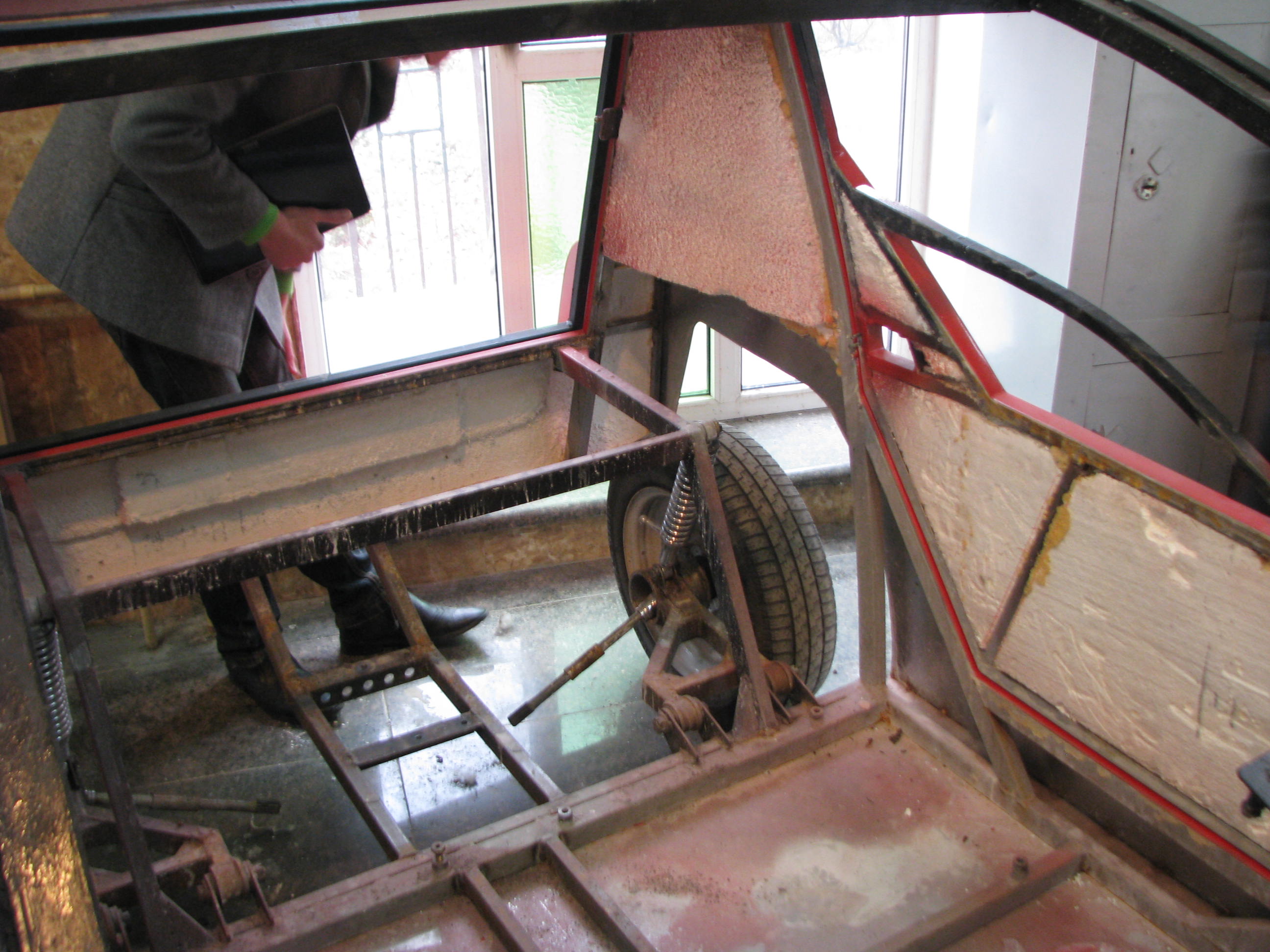

Ещё немного фоток
IMG_4239.JPG [ 511.88 КБ | Переглядів: 10048 ]
IMG_4240.JPG [ 511.5 КБ | Переглядів: 10048 ]
IMG_4241.JPG [ 516.8 КБ | Переглядів: 10048 ]
IMG_4242.JPG [ 454.19 КБ | Переглядів: 10048 ]
 Заголовок повідомлення: Re: Электромобили Рудыка
#8649Повідомлення 29 бер 2015, 19:19
Симпатичная машинка, но задняя подвеска будет жёсткая и машина будет "козлить" как и Крипак. Точку крепления амортизатора к рычагу необходимо перенести сантиметров на десять ближе к его основанию.
