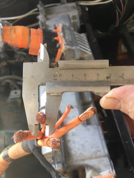

От чего вилка тайп2 ? На таких удобных креплениях. С крышечкой ))

от зои, судя по кабелю легко пропустит 44 квт...60$ на разборке

Так, там в порту 16мм^2 дроти.

в зое 3 фазы
mennekes.jpg [ 224.22 КБ | Переглядів: 19322 ]
