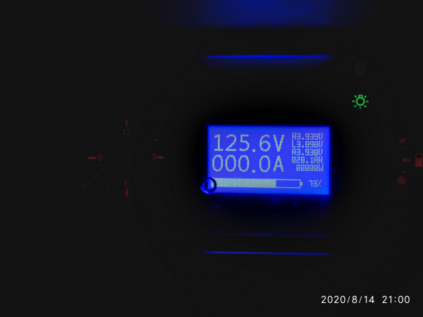

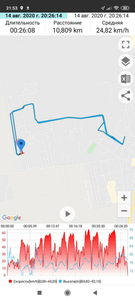

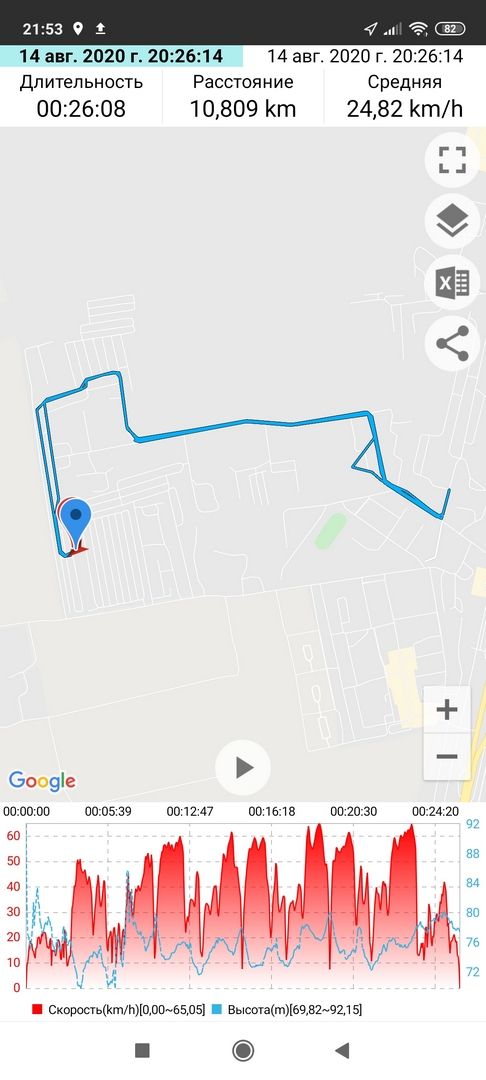

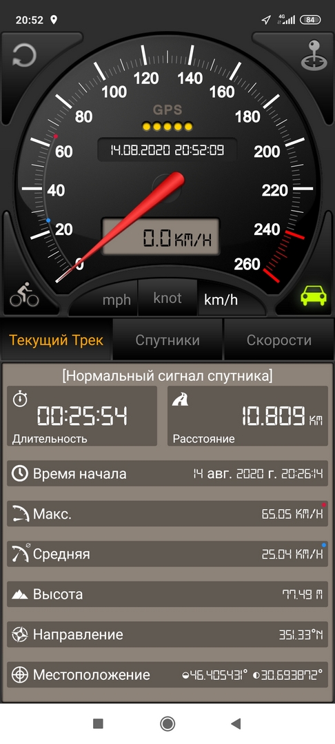

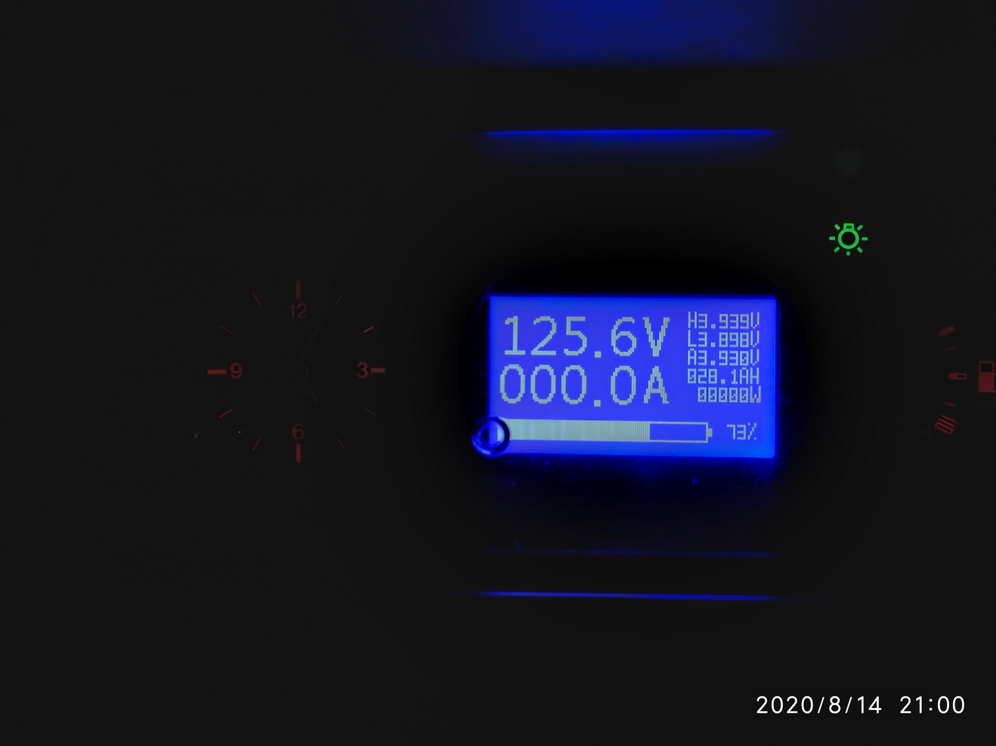

сегодня вечером сделал очередной тестовый заезд
пройденная дистанция 10,81 км (4 одинаковых участка дороги по 2,5 км)
макс. скорость 65,05 км/ч
средняя скорость 25,04 км/ч
напряжение в начале 131,0 В
напряжение в конце 125,6 В
расход составил 5,5 В на 10,81 км пути.
примерно на такой показатель я и расчитывал в начале проектирования.
думаю, что это очень даже не плохо для самодельного ременного привода, собранного в гараже на коленках. за все это время его конструкцию и передаточные числа я менял несколько раз, благо шкивы позволяют.
так же уменьшились размер и ширина покрышек: изначально были 165/80 r13, сейчас 145/80 r13.
в принципе, динамика разгона уже нравится, а максималка выше 70 км/ч для этой машины и не нужна, хотя посмотрим, как она поведет себя на трассе..
20200814_210055.jpg [ 173.72 КБ | Переглядів: 17380 ]
Screenshot_2020-08-14-20-52-09-466_luo.speedometergpspro.jpg [ 222.46 КБ | Переглядів: 17380 ]
Screenshot_2020-08-14-21-53-36-209_luo.speedometergpspro.jpg [ 210.13 КБ | Переглядів: 17380 ]

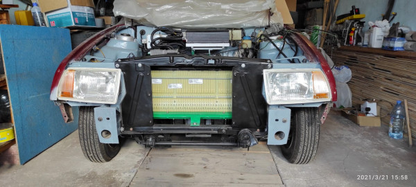

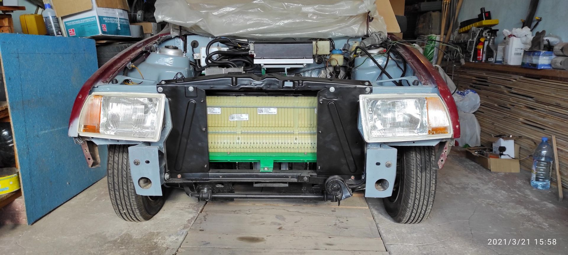

приветствую, форумчане!
приступил к окончательной сборке, стал вопрос по организации зарядки.
хочу, там где был вентилятор охлаждения двигателя, сделать закрытый короб, под ним установить зарядки. разъемы вывести наружу, под лючок в решетке радиатора.
сейчас у меня два Бенни настроены последовательно на 132В, работают от бытовой розетки. батарея на 40Ач, 132В. ток зарядки настроен на 16А.
хочу понять, возможно ли сделать так, чтобы батарея заряжалась от зарядных станций, нарямую или через мое зарядное?
или только бытовая розетка?
прошу помощи в этом вопросе!
1616338763042_1.jpg [ 282.57 КБ | Переглядів: 16609 ]

Polevik писав(ла):
Самое простое решение - купить на разборке Nissan leaf j1772 разъем с крышечкой и проводами. Через него можно подключить твои бенины к зарядной станции и заряжать батарею током до 30А.
Разборка Leaf есть за конским клубом, по дороге со стороны Радужного. Там мой знакомый работает.
Только нужно придумать переключатель, чтоб от обычной розетки заряжаться прежними 16А.
Есть в продаже такая вот розетка, возможно она подойдет?
https://elmar.com.ua/kabelnye-sistemy/mennekes/rozetki-i-vilki-32a/32a5p-6h400v-panelnaja-rozetka-prjamaja-ip44.html
там же есть кабельная розетка
https://elmar.com.ua/kabelnye-sistemy/mennekes/rozetki-i-vilki-32a/32a5p-6h400v-kabelnaja-rozetka-ip44.html и штекер https://elmar.com.ua/kabelnye-sistemy/mennekes/rozetki-i-vilki-32a/32a5p-6h400v-shteker-ip44.html

Дякував (ла) 45 Подякували 82
Перевірений варіант бюджетного зарядного порта для саморобних електромобілів:
https://photos.app.goo.gl/J2xgepLiZXuRuQQi7
Або якщо не буде в планах переходити на 3 фази, то можна використати аналогічний роз*єм на 3 контакти.
Потім дешевше буде зробити перехідники на звичайну розетку, на зарядний порт j1772 і тип 2.
Тільки в будь якому випадку на авто треба ставити вилку.
Такі що для монтажу на панель буває важкувато знайти.
То можна брати такі що монтуються на стіну, зовнішній кожух викидається, а монтується тільки сама вилка.
Такий варіант:
http://contactica.com.ua/silovye-razyom ... -6h-1.html

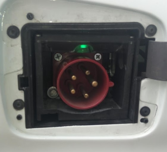

IMG_20170513_140732.jpg [ 59.06 КБ | Переглядів: 16469 ]
ок, для начала ставлю такую вилку, и делаю переходник для зарядки от розетки.
в таком случае на какие пины надо подавать 220В, что-бы подключить мою зарядку?
может быть существует типовая или принятая у самодельщиков схема подключения для разных типов переходников (зарядка, j1772 и тип 2)?

#116797Повідомлення 25 бер 2021, 10:29
на разъеме есть маркировка,куда что подключать,я себе тоже поставил такой-же разъем,только немного изменил конструкцию,один пин подрезал,нулевой по моему,и сделал так,чтобы фазные зашли в зацепление,а нулевой еще нет... таким образом включение зарядки происходит при подключении разъема .ну и отключение соответственно...но это в моем случае.у меня зарядка пользуется только тремя фазами,ноль нужен только для сработки реле,которое запускает зарядку...
ну и поставьте одинаковые винтики,а то колхоз....
ну и обязательно,если есть уклон,нужно просверлить дюрочку,чтобы вода не могла собраться в разъеме.

Звідки: Біла Церква
Все вірно написали!
Трошки ще доповню:
В роз'ємі контакти підписані,
Заземлення, там здається намальований просто значок - провід зелено-жовтий.
В авто підключається на корпус. Бажано використати більший переріз 4 або 6 мм2.
N - нейтраль або нуль, колір - синій на зарядки.
L1, L2, L3 - відповідно фази 1, 2, 3. Колір - коричневий, чорний, ще якийсь.
Якщо буде використовуватися лише однофазна зарядка, то її підключайте на L1.
Я би з задоволенням, але там це не дозволяє зробити конструктив.
Зверху болти дуже близько до роз'єма і треба ставити тільки під потай.
А знизу вони трохи далі, але мають тримати шайби, тому під потай туди не підходять.
Тому тільки так і ніяк інакше.
Все вірно написали! Уклон є і дюрочка мається!
Фото не дуже вдале, треба з нормальним освітленням зробити...

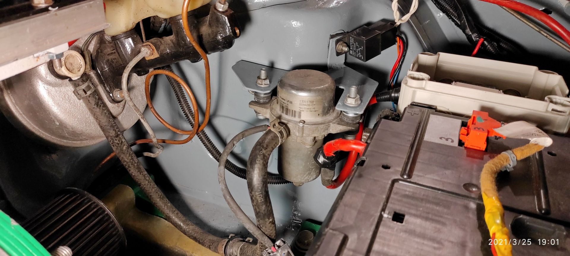

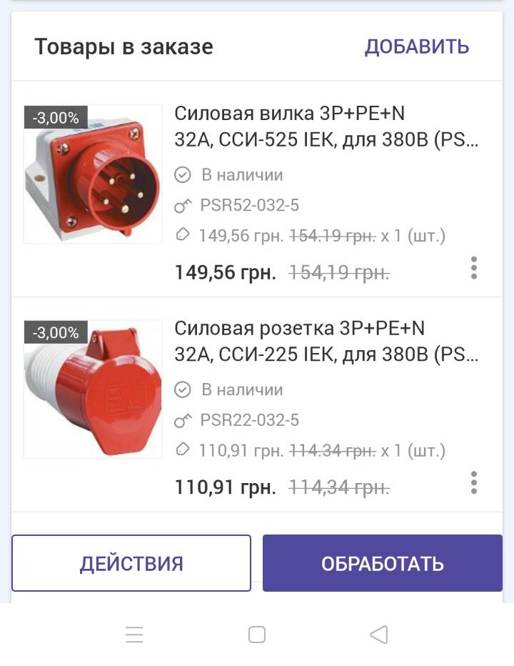

вчера закрепил вакуумный усилитель, сегодня занимался подключением.
1616696247123_1.jpg [ 241.21 КБ | Переглядів: 16291 ]
попутно сделал заказ на вилку и розетку, думаю для меня пока это будет оптимальный вариант. тем более в передней панели есть место, где все это разместить и подключить. да и цена вопроса... тем более все в наличии в Одессе, с недели заберу
20210326_224600.jpg [ 74.85 КБ | Переглядів: 16291 ]
