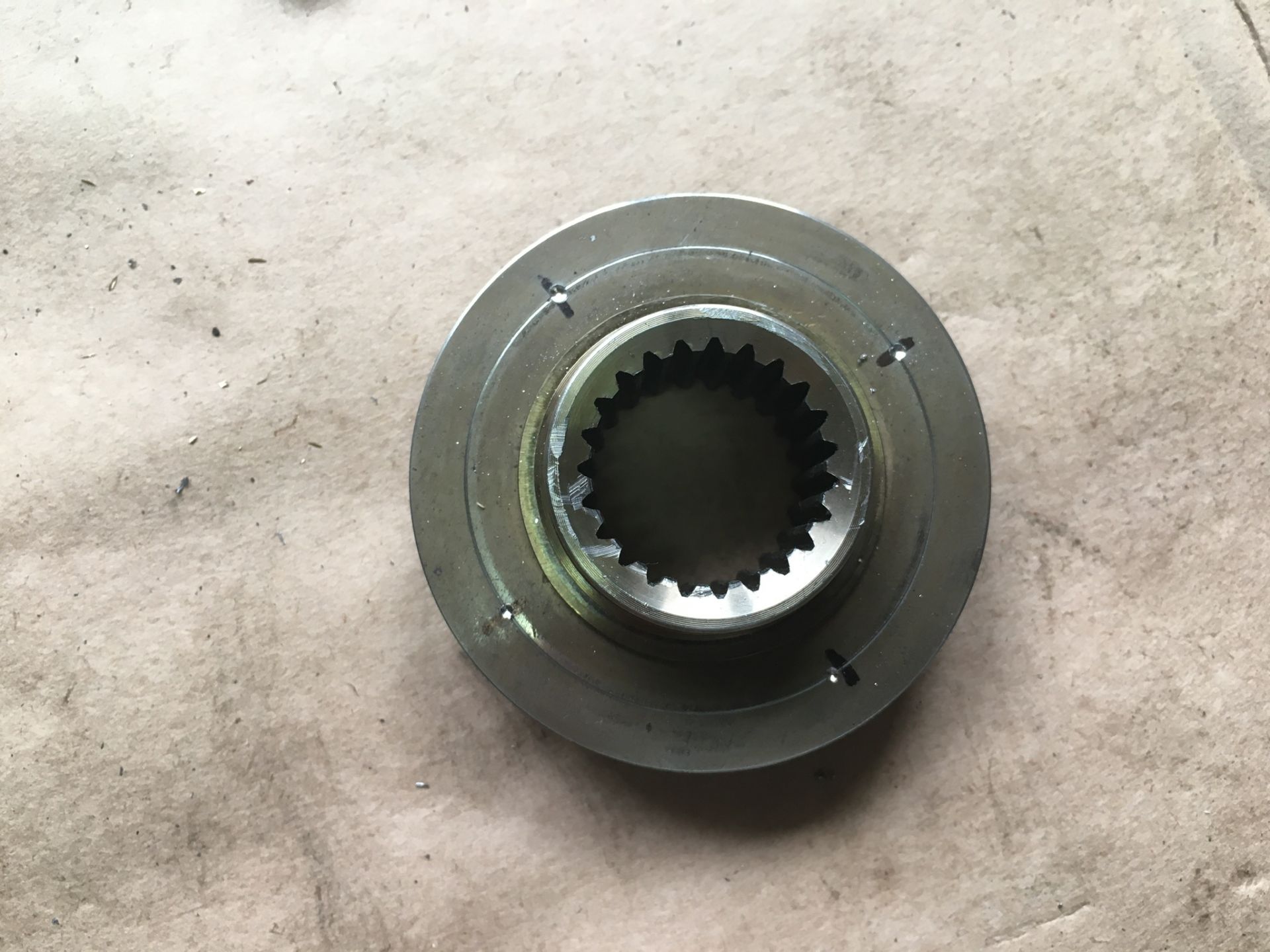

#96428Повідомлення 05 січ 2020, 16:59
Решил открыть сезон 2020г. Вчера покатался 50км, все было очень карашо, а сегодня, выезжая из гаражного кооператива, был вынужден прекратить дальнейшее движение, движок крутился в холостую, то ли шпонку оборвало на муфте ДС3.6, то ли шлицы съело на вставке сцепления. Опять снимать движок с коробкой, а я уже и батарейный ящик над двигателем почти доделал, придется разбирать. 3 месяца всего покатался на новой Таврии :(

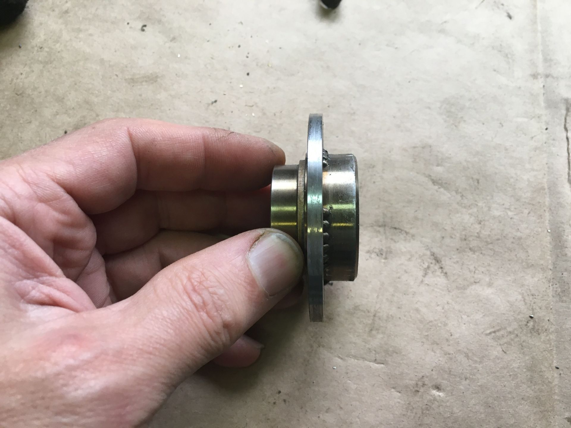

#96437Повідомлення 05 січ 2020, 19:32
...просмотрел первые страницы темы... почти уверен, что проблема в шлицах от диска сцепления. Только сейчас досмотрел, что сердцевина со шлицами вварена (причём довольно «жирно» ) во фланец муфты. В этом думаю причина. Если диск «советский» там и так твердости немного, а сварка наверняка ещё отпустила...эх, чего я раньше не увидел,не предупредил :cry: ...
Правильно было бы сердцевину не извлекать и приваривать, а использовать ещё часть диска сцепления вместо фланца
46C417D4-EE9E-4FA9-B57D-55E39367C50D.jpeg [ 284.26 КБ | Переглядів: 13062 ]
FF251543-44F7-436D-814D-2273E193A794.jpeg [ 230.51 КБ | Переглядів: 13062 ]

#96438Повідомлення 05 січ 2020, 19:35
На фотах видно,что именно оставил от диска. Видны кернения под 4 отв.
Диск импортнячий кажись Валео, твердость «сумасшедшая» никакими свёрлами не взял...отдавал в завод,шо б прожгли на спец.оборудовании.

#96443Повідомлення 05 січ 2020, 20:15
Так у меня приварена не за сердцевину, а за ту твердую часть диска (только там всверлиться места нет, вот и вваривалась. Когда с Сеаном разбирали агрегат перед установкой в новую Тавру, то заметили частички железной пыли в колоколе старой коробки, ну и шлицы на вставке были слегка сточены. Может надо было оставить старую коробку, там шлицы уже притерлись друг к другу?

#96445Повідомлення 05 січ 2020, 21:29
Ну как же нет места?! Вот ваше фото download/file.php?id=6846&t=1
