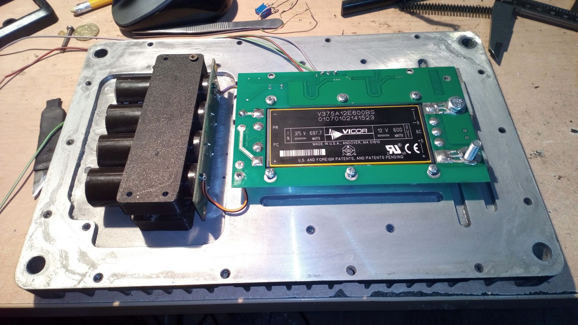

по итогу полностью преобразователь выглядит так,нет только предохранителя(он не дома)для цепей 12в.
IMG_20190917_201729.jpg [ 321.71 КБ | Переглядів: 11636 ]

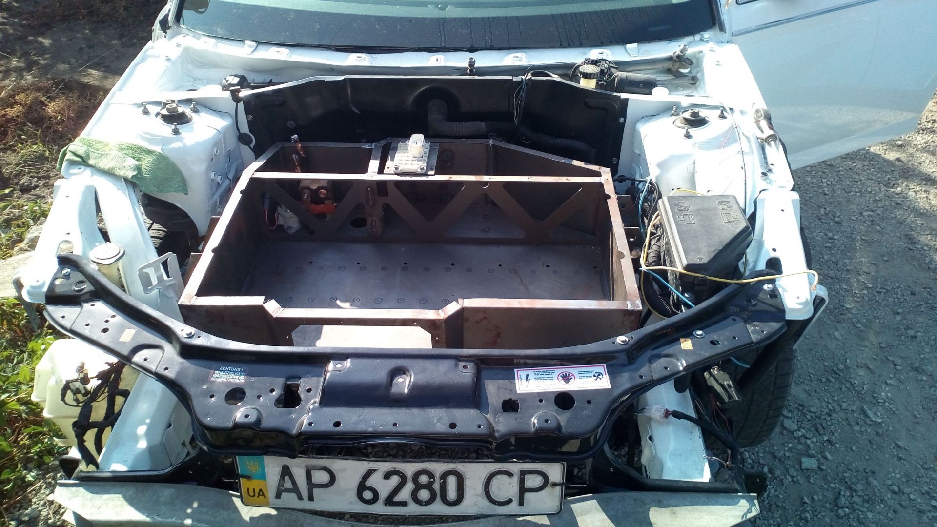

ставиться будет в передний ящик для аккум,спереди видно под него проем...
IMG_20190914_095202.jpg [ 338.86 КБ | Переглядів: 11636 ]

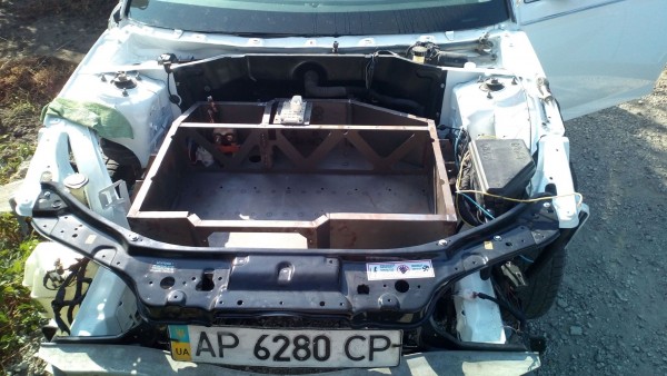

последняя примерка перед покраской,все крепления совпадают,вроде ни чего не забыл...

Размыкатель хорошо вписался! Над ящиком ничего не будет? Ты б хоть гравировку какую на крышке ящика сделал...для понту! Или подсвечиваемую прозрачную накладку какую нибудь ... шо б «гламур» присутствовал :D
#90779Повідомлення 18 вер 2019, 08:32
да крышка будет) на весь капот...расцепитель утопится в нее и будет закрыт крышкой в крышке)ну типа чтобы снять крышку,нужно сначала открыть маленькую крышку,разъединить расцепитель,и появится возможность открыть аккумы... короче под капотом все будет ровно...лого да,будет....но это потом)

DC преобразователь с 250 вольт ---> 12 вольт. У Вас на какое напряжение тяговая батарея ?

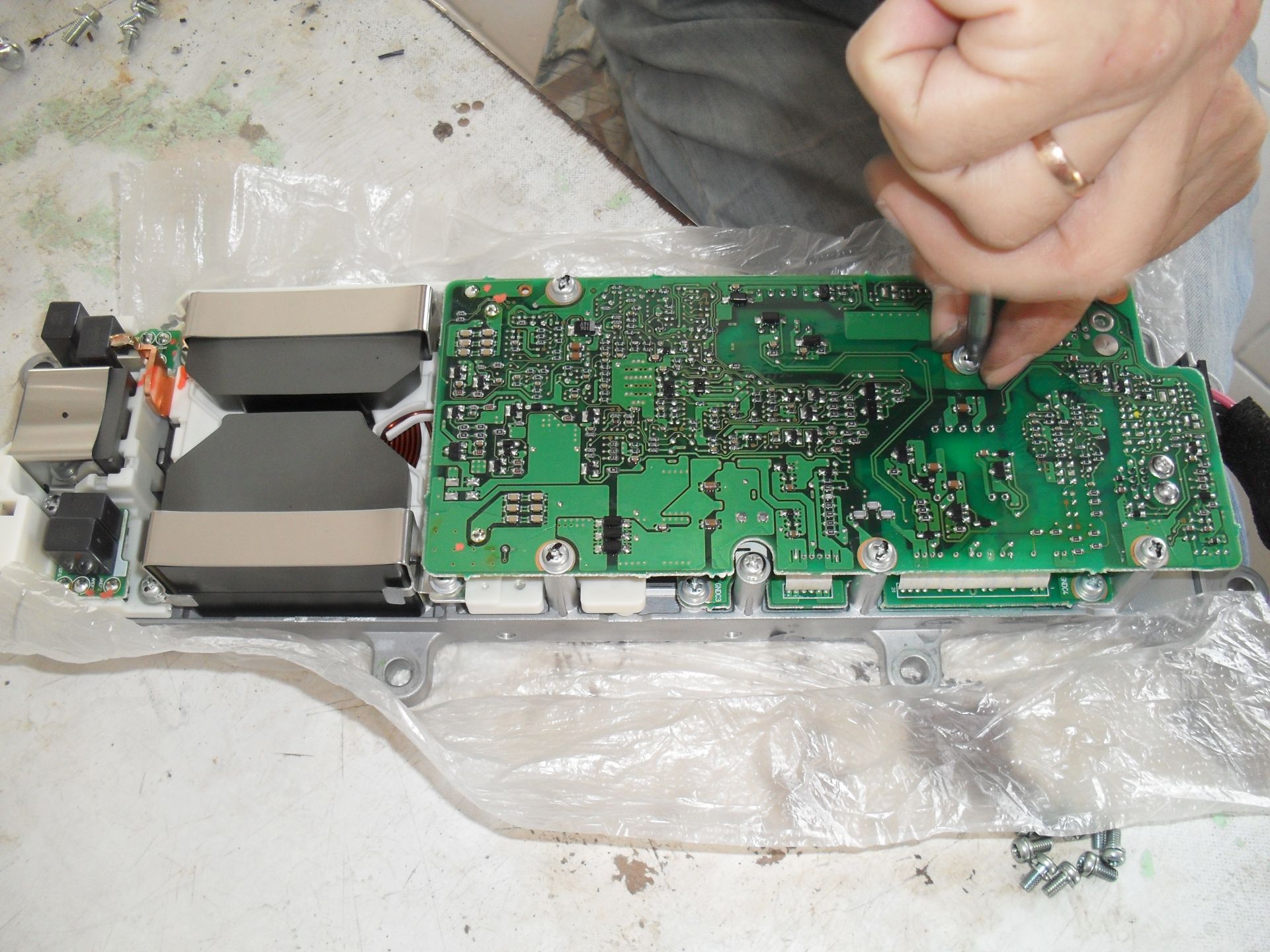

Доброго Лев ., от лифа DC-DC хорош , теплообменник переделать и самое то
SDC11206.JPG [ 387.32 КБ | Переглядів: 11576 ]

Где вы там 250 Вольт увидели?
#90810Повідомлення 18 вер 2019, 14:35
номинал ди-сишки 375 вольт... уверенно работает от 260 до 450 проверял на лабораторном бп...
макс напряжение на батарее 400в (96 ячеек) но есть желание добавить до 450в.
ди-сишка с лифа прикольная,но она сама по себе и не работает.и тоже денег стоит) а так купил за 120 баксов коробочку и все дела,она уже в правильном исполнении,с нормальным допуском по температурам и вибрациям...мне показалось это самым простым вариантом
правда я еще заморочился сделал к ней плату,на плате два входа с разными уставками по напряжению включения отключения...
ну типа когда авто на зарядке то диапазон заряда бортовой батареи полный,а когда в движении,то только подзаряд до определенного напряжения(уже не помню точно какого) когда авто стоит,то ни кто ни кого не заряжает...на практике у меня не бывает дней когда авто стоит,если вдруг настанет,ну к примеру уехал я на месяц,и ни кто не взял авто,то тогда просто отключаю все аккумы и все..
а ну и еще сделал выход(там с блочка есть) ошибка.подсоединил его к лампе с символом аккумулятора на панели.

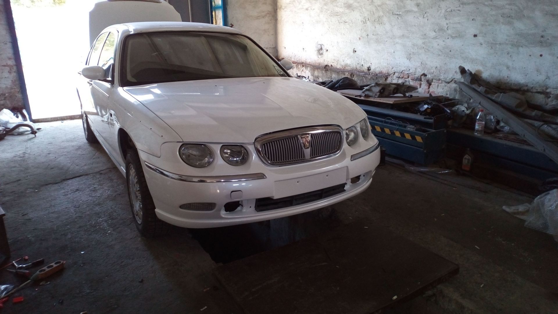

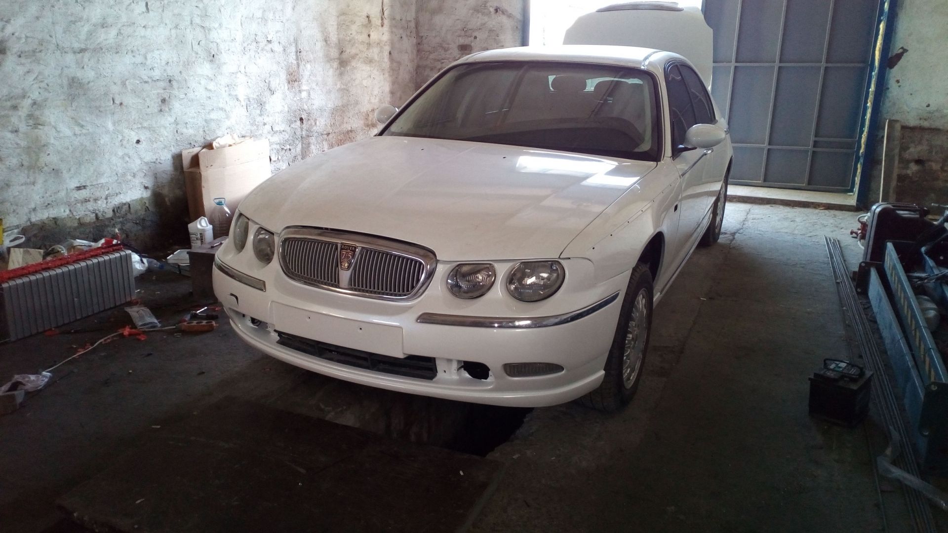

пока так,осталось дособирать снаружи,доделать систему охлаждения,и можно ставить аккумы,которые еще нужно установить в ящик) ну и ездить)
ааа еще зарядка,новый контроллер,доп плата управления,приборка..мож еще чего забыл).короче через год выеду...)))))
IMG_20190923_164126.jpg [ 229.78 КБ | Переглядів: 11379 ]
