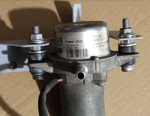

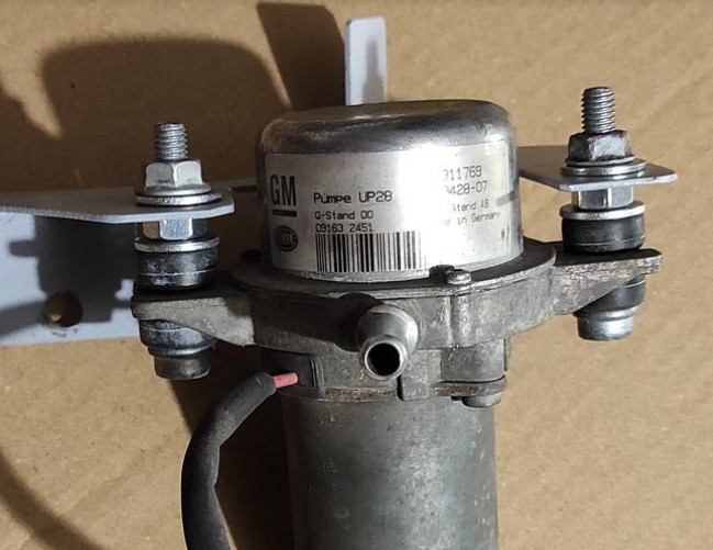

d2max писав(ла):
вчера закрепил вакуумный усилитель, сегодня занимался подключением.
Усилитель,прикрепленный напрямую к кузову-резанирует и создает очень неприятный звук, и когда ты летом стоишь на светофоре и держишь ногу на тормозе, на твою авто все обращают внимание :lol:

#116935Повідомлення 29 бер 2021, 12:31
Goga65 писав(ла):
d2max писав(ла):
а он и не прикреплен к кузову на прямую. :lol:
возможно вы не досмотрели, там резиновые демпферы я поставил...
хотя с другой стороны, многие наоборот стараются, что-бы привлечь внимание, рык-прямоток или синие писалки... а тут раз и: "кузов-резанирует"
шучу...
на самом деле работает тихо

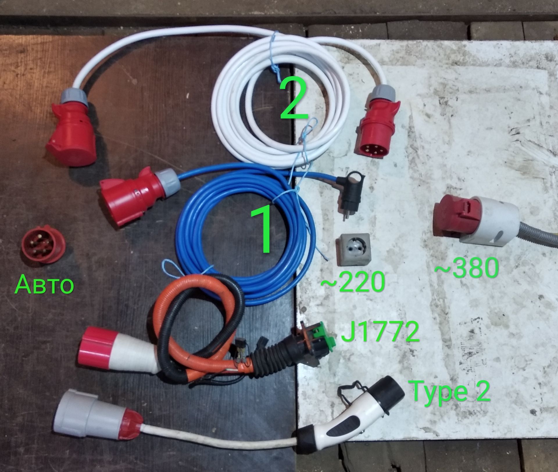

Ось такий комплект в мене катається в машині. Це дозволяє зарядитися в 99% випадків.
Ціни на тип 2 і J1772 дешевше 1200 грн я ще не знаходив. Хіба що шукати з ліфа, але за них там нормальні ціни ломлять, краще купити новий.
Інколи, як не вистачає довжини кабелю N1 до розетки, використовую кабель N2 як подовжувач. В мене їх довжина~7 м.

Паша правильно всё сфоткал.
    У меня ещё в машине:
  • переходник с синего круглого общепрома на красный
  • переходник с чёрной советской трёхфазной розетки (под электроплиты) на красный общепром
  • в дальние походы ещё беру красный общепром со свободными проводами (лапша) чтоб подключаться напрямую к автоматам
Но это я, маньяк ездить там, где общественных зарядок вообще нет. И даже с этим набором я как-то умудрился не зарядится, т.к. красный общепром бывает 5-пиновый и 4-х пиновый.
