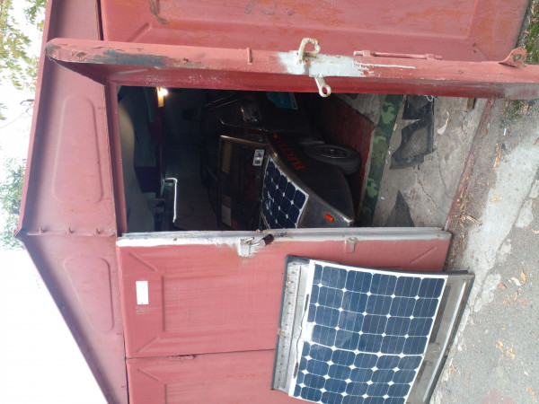

Про автосалоны забудьте. Электра у меня.
20210928_164228.jpg [ 351.28 КБ | Переглядів: 13665 ]
Востаннє редагувалось sokol 28 вер 2021, 23:34, редаговано 2 раз(а).

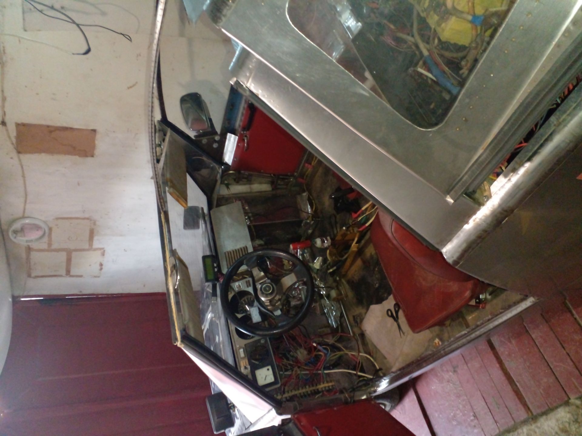

Восстанавливаю помаленьку
20210928_164726.jpg [ 249.62 КБ | Переглядів: 13665 ]

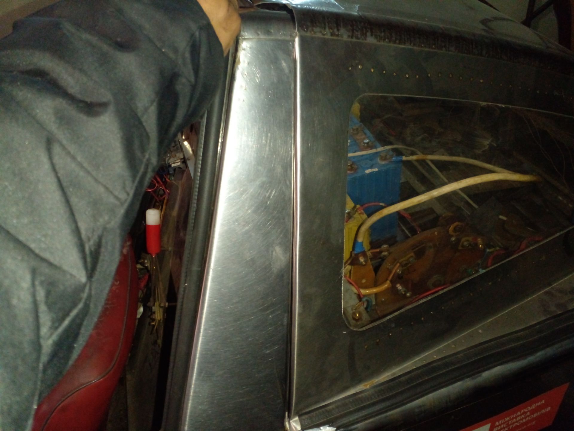

#122246Повідомлення 28 вер 2021, 15:53
Вот это проблема самая большая, капот не закрывается и изза этого крыша не садится на ролики. А не закрывается от того что геометрия нарушена похоже сильным ударом сзади. У меня тоже был небольшой удар в стену, но тут еще до меня не закрывалось. Короче либо тросами растягивать, либо болгаркой срезать немного там где защелкивается

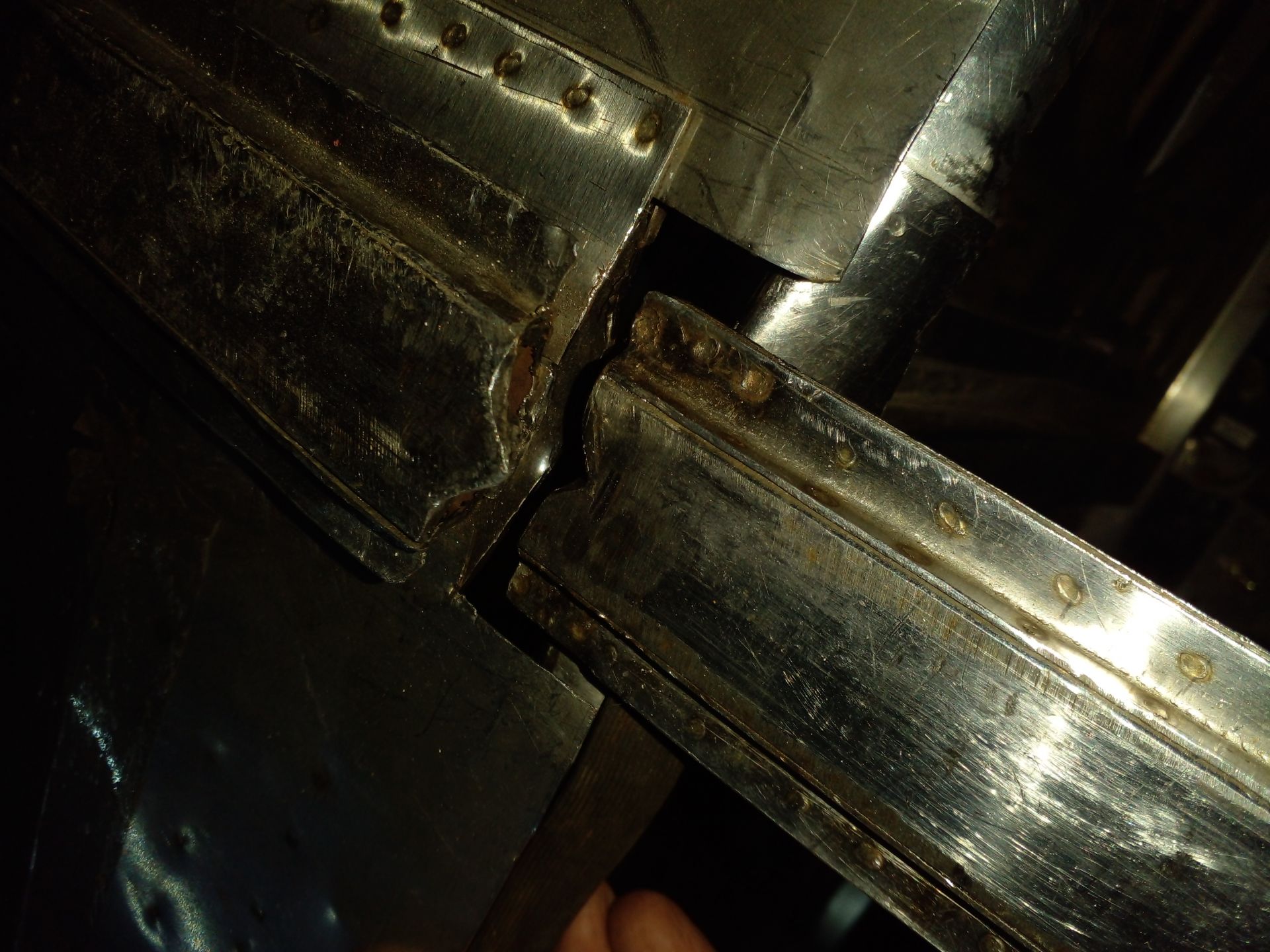

#122247Повідомлення 28 вер 2021, 16:01
Вот это все не совпадает по геометрии
20210928_165946.jpg [ 247.66 КБ | Переглядів: 13664 ]

#122248Повідомлення 28 вер 2021, 16:02
Короче я уже выровнял кузов и слегка попилил чтобы крыша на место встала.
