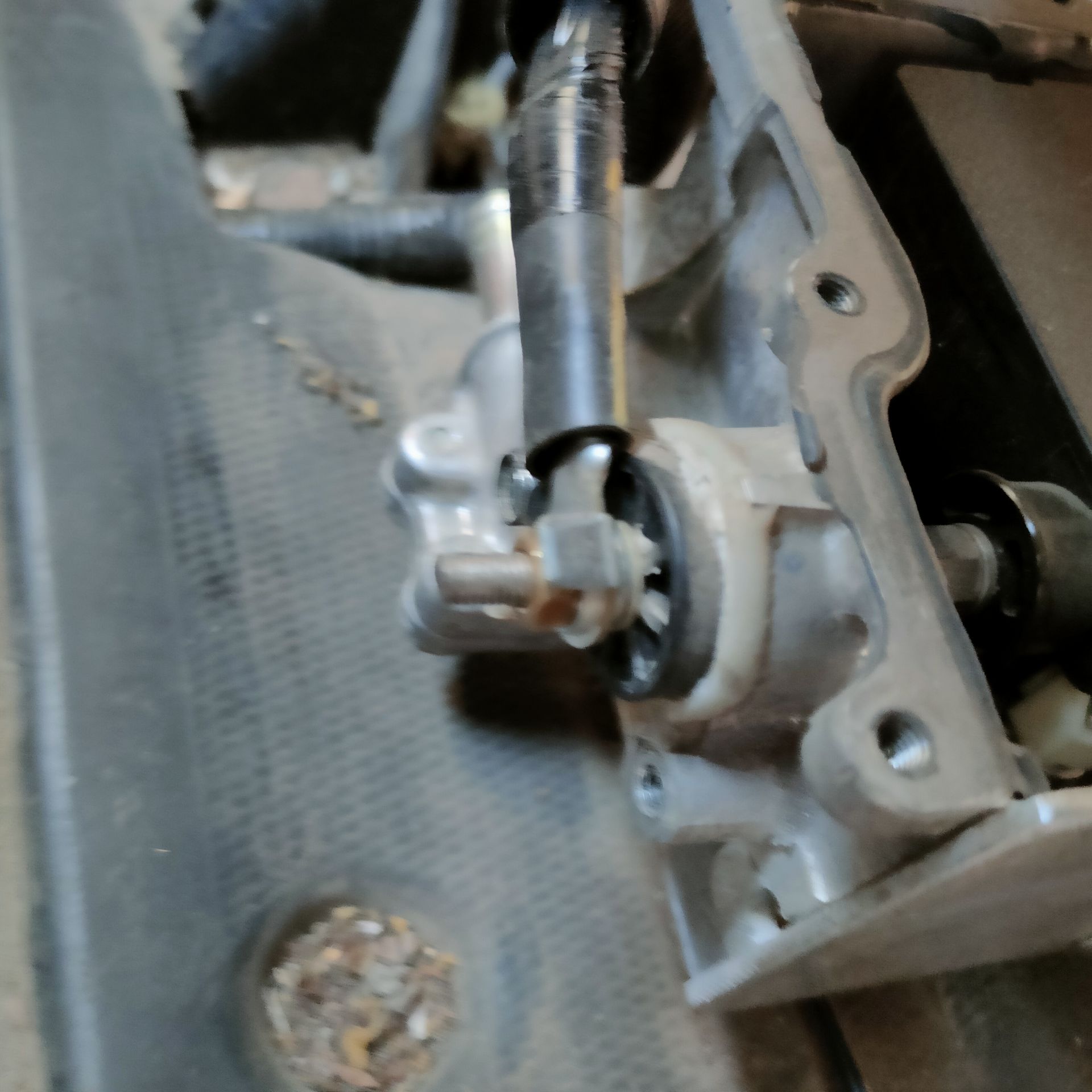

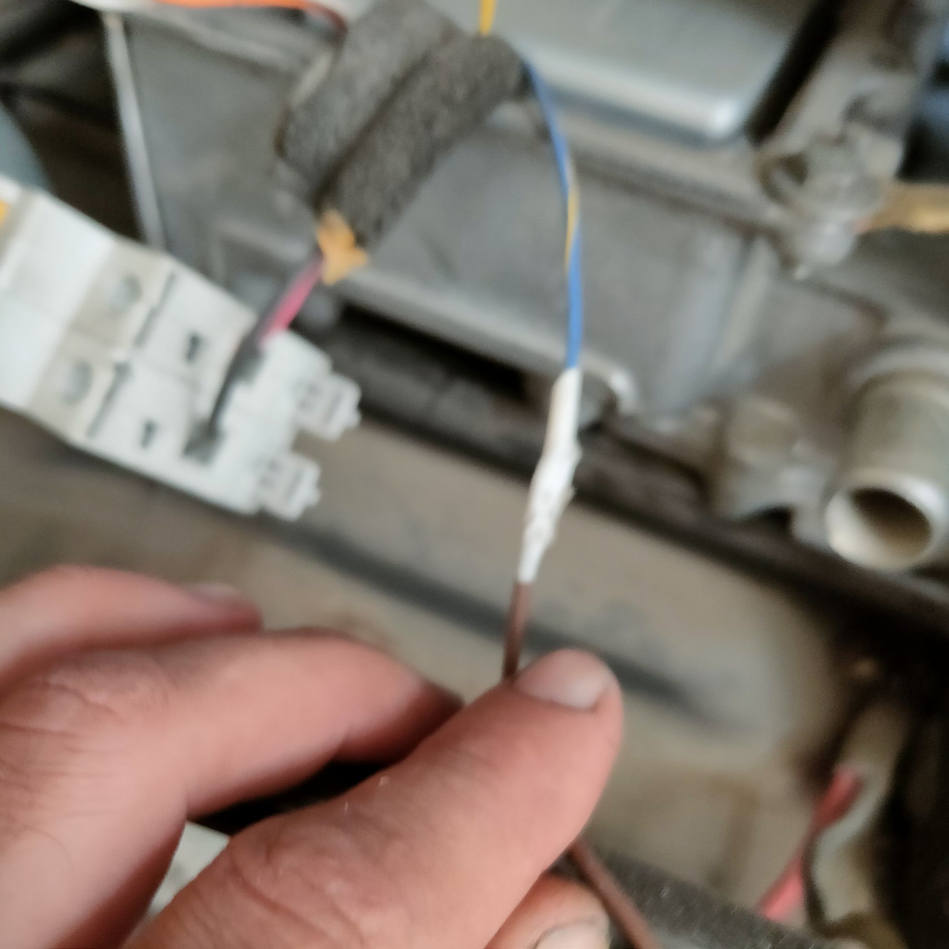

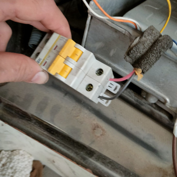

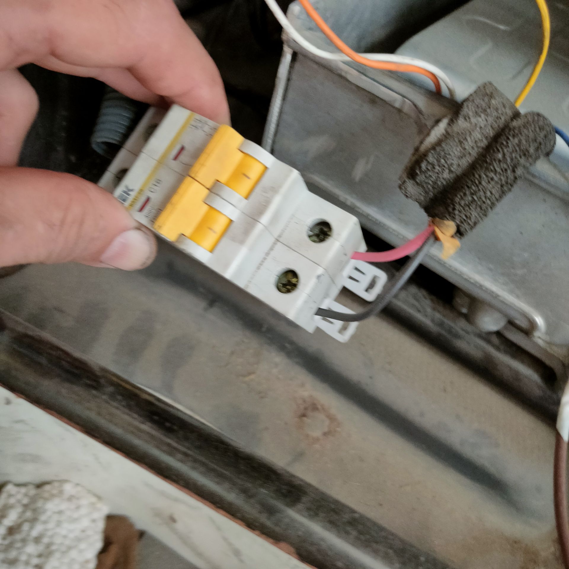

В личку поприходило несколько сообщений про запуск ДС/ДС лифа Ze0. Поотвечал, но решил и сюда добавить.
Итак подключаем плюсовой выход с ДС/ДС на бортовую батарею. Корпус преобразователя на корпус авто или минусовую коему. Толстый красный провод через автомат на плюс высоковольтной батареи, а черный толстый провод на минус высоковольтной батареи. Тонкий синежелтый провод на +12 бортовой батареи, например через замок зажигания. И все работает и выдает 13.8в на зарядку бортового аккумулятора. Можно шикануть и добавить генератор прямоугольных импульсов не помню на какой провод (надо посмотреть схему) и шимом можно регулировать выдаваемое напряжение с ДС/ДС. Никаких канов не надо.

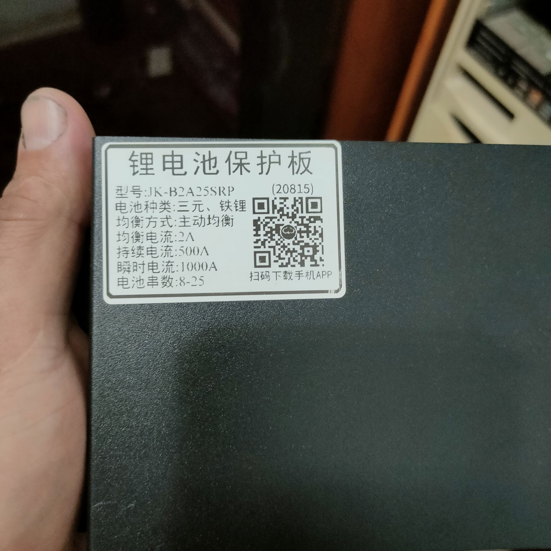

БМС состоит из центрального блока и 8 блоков типа LBC (по 12 ячеек). Меня устроило что есть экран с показаниями (напряжение, ток, заряд/разряд, состояние ячеек). Приложение конечно кривое. Просто пока не сложилось с Powerwatcher.
Сейчас есть решение от Jikong (брал для СЭС) там очень легко можно маштабировать сколь угодное количество ячеек. Ток балансировки 2/5А. конечно надо поиграться с подключением, но комутируется все на силовых реле постоянного тока.
Сейчас я бы наверно ставил такие 4шт и 100ячеек, но та что есть уже 2 года работает. И в целом норм.

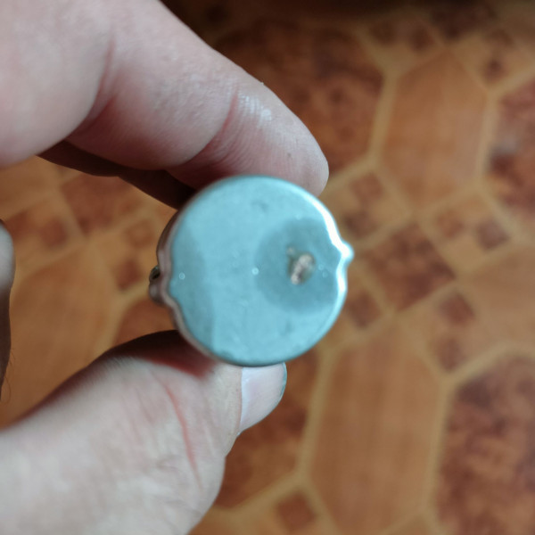

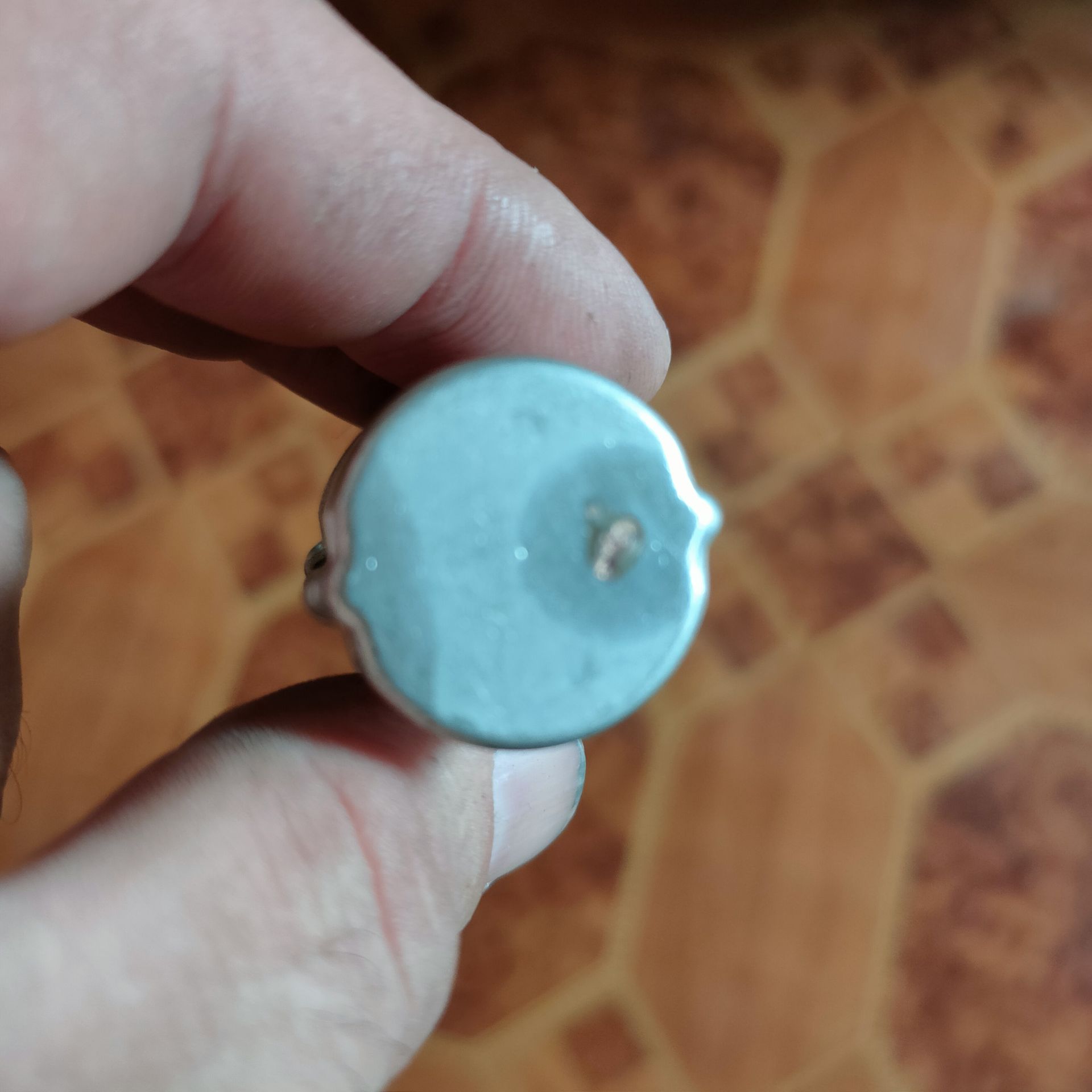

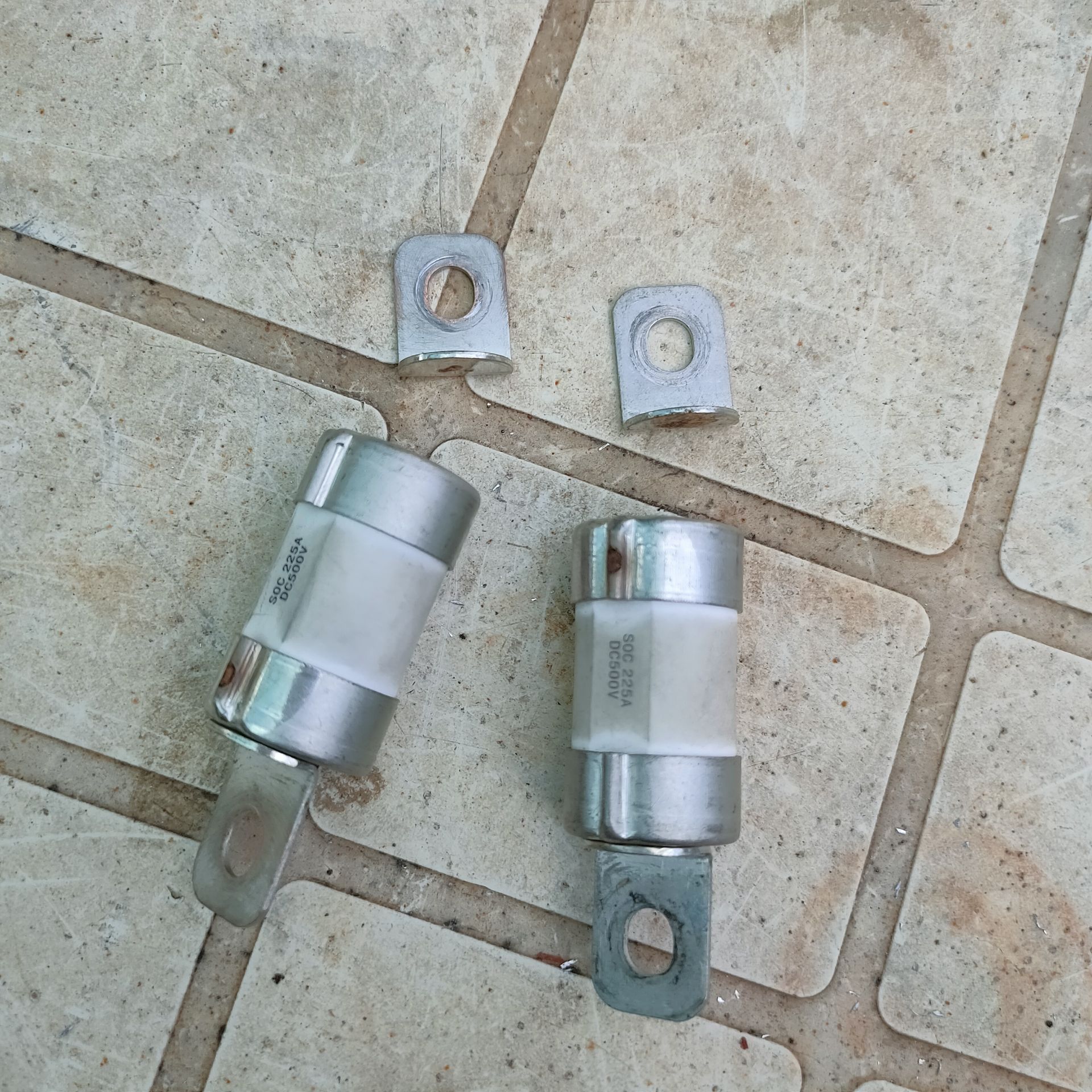

Сегодня в очередной раз прихожу к выводу, что у компонентов Ниссан лиф нет запаса прочности. То что в него заложено заводом - это максимум. Несколько сваренных контакторов, пара предохранителей с отпавшими контактными площадками, полуось поломаная по пыльнику, которая потянула ремонт редуктора. Расстраивает. Начинаю думать об новой платформе для самоделок.
Коментарій до файлу: Кто-то знает как их восстановить? Или в таком размере "нормальные" предохранители?
IMG20230718172034.jpg [ 606.56 КБ | Переглядів: 11018 ]
Коментарій до файлу: И этот контакт держит 80квт?
IMG20230718175532.jpg [ 191.02 КБ | Переглядів: 11012 ]

Renegate писав(ла):
Чесно кажучи з того усього що є - ліф то сама живуча електричка (на мій погляд)))) Скільки було ліфів - ніразу небачив відвалених виводів на запобіжниках :? А по редуктору , то нетак давно в ремонті була ENV-шка, в якій був сухий редуктор і поломані зуби: їхало воно з гулом до останнього :pfeif:
А по запобіжниках: або пайка але якісно, або варити точковою, або лазер))) :ua:
більше 50000 на електротязі >

Renegate писав(ла):
В стоке может. Но у меня 360в 400а - это несколько больше. Редуктор просто после порванного привода стал гудеть. Снимаю и разбираю. Будем на посмотреть.

#133543Повідомлення 20 лип 2023, 14:45

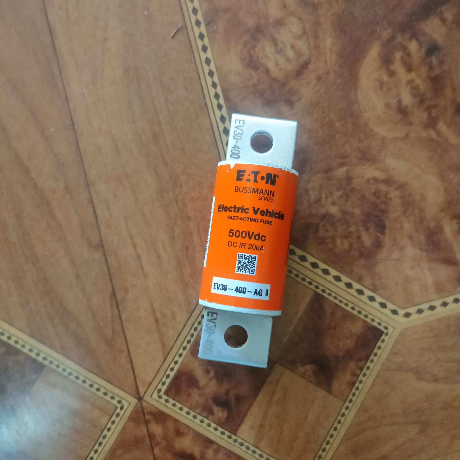

Новый предохранитель
IMG20230720154351.jpg [ 325.01 КБ | Переглядів: 10913 ]
