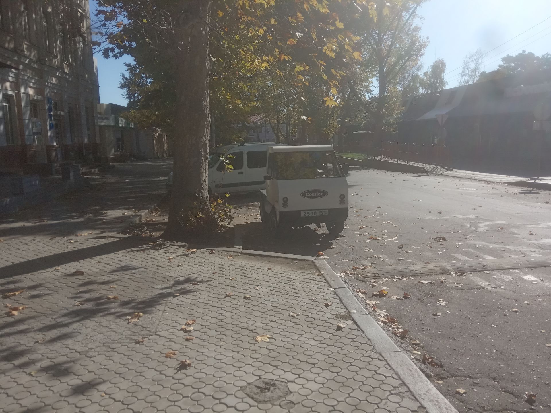

Радует то, что не все самоделки стоят и не эксплуатируются, есть те, что каждый день работают и приносят пользу и при этом на них легко и удобно ездить и работать.
IMG_20221015_110809.jpg [ 411 КБ | Переглядів: 11465 ]

Без всякой регистрации просто повесили 2500 и катаетесь ? Круто :)
 Заголовок повідомлення: Re: Электра-2 продолжение
#129127Повідомлення 15 жовт 2022, 14:37
Ну ещё шильдик на моторе и бумажка что там 2500 вт
#129137Повідомлення 15 жовт 2022, 18:55
А бумажку кто выдал ?
#129138Повідомлення 15 жовт 2022, 20:16
Вольта байкс, контора где покупался электромост.
#129140Повідомлення 15 жовт 2022, 22:14
Тю, я думал из какогото института бумага :)
#129142Повідомлення 15 жовт 2022, 22:17
Так я на элетру тогда тоже повешу 3000вт честное слово, зуб даю :)
