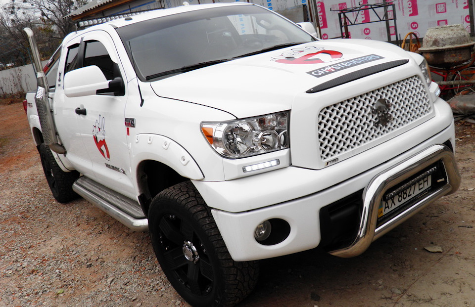

Еще не установлены хромированные выхлопные трубы, по обе стороны от кабины, как на американских грузовиках)

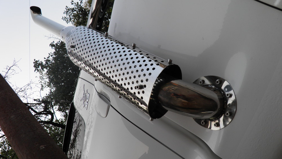

ffb7c8ds-960.jpg [ 152.01 КБ | Переглядів: 9420 ]
Данные трубы выходят концевиками в зону эффективного разряжения и служат цели максимальной продувки цилиндров на стабильной скорости вне городского цикла. Таким образом получается эффект наддува, что служит увеличению крутящего момента на частичных нагрузках, как следствие экономии топлива, за счет лучшей тяги.

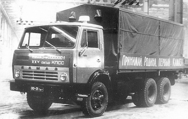

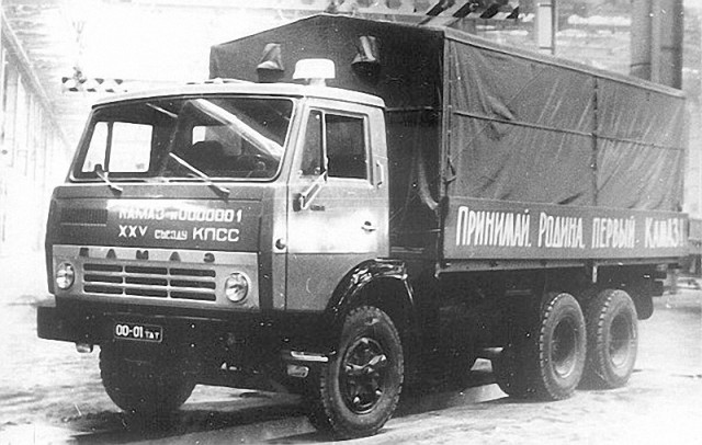

Так выглядел первый образец.
КАМАЗ.jpg [ 109.72 КБ | Переглядів: 9398 ]
КАМАЗ_.jpg [ 78.22 КБ | Переглядів: 9398 ]
