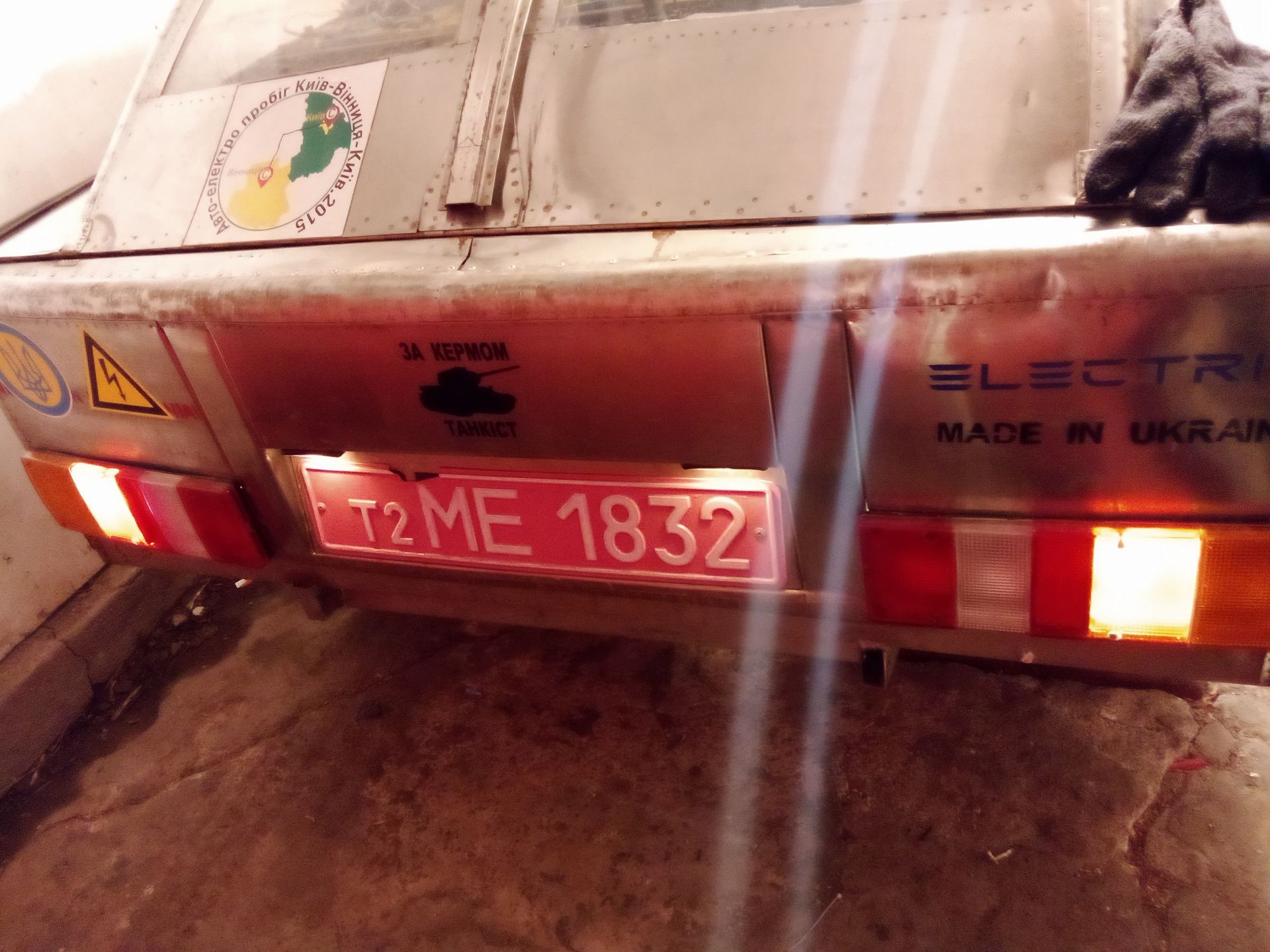

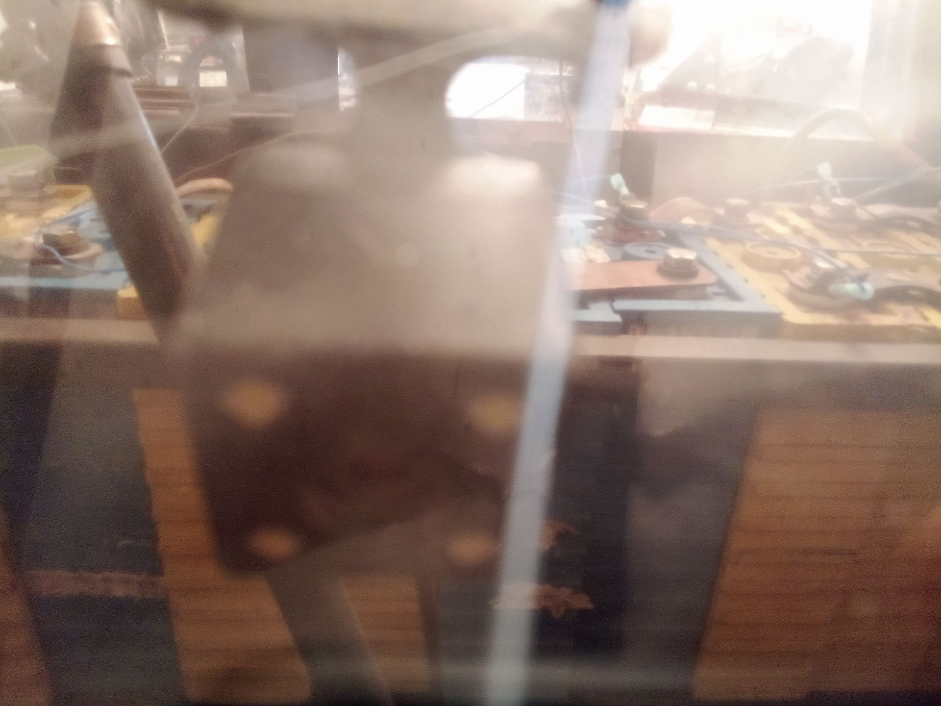

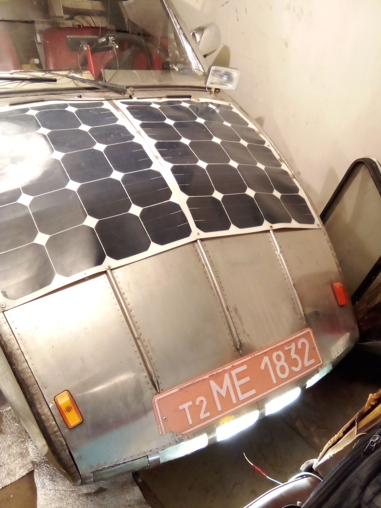

електра жива
IMG_20230313_205527.jpg [ 297.48 КБ | Переглядів: 20908 ]
.trashed-1681335758-IMG_20230313_205315.jpg [ 342.94 КБ | Переглядів: 20908 ]
.trashed-1681325538-IMG_20230313_205148.jpg [ 294.53 КБ | Переглядів: 20908 ]
IMG_20230313_205058.jpg [ 312.98 КБ | Переглядів: 20908 ]
.trashed-1681335651-IMG_20230313_212835.jpg [ 290.53 КБ | Переглядів: 20908 ]

Тогда возникает вопрос какая её дальнейшая судьба? Пропасть стоя в гараже? Тогда её можно взять и разобрать прямо сейчас. Она должна быть у человека, который хоть раз в неделю будет на ней выезжать, постепенно поставит новый АКБ и будет её поддерживать. А что клуб?! Получается легенда никому не нужна? Я понимаю, что её экономичность это сказки и это гремящее ведро, которое плохо рулится, имел возможность проехаться, но это значимая часть истории.
 Заголовок повідомлення: Re: Электра-2 продолжение
#132007Повідомлення 25 бер 2023, 11:21
Мне кажется наоборот, она жива до сих пор потому, что не ездила почти. Я не придумал ещё ей применение. По городу стремновато ездить, лучше на какойто закрытой территории, ботанический сад например. Гремит знатно, подвеска очень жесткая, не для ям, но на хорошей дороге норм. Крыша очень слабая, но взамен очень прочная двойная рама снизу. Мотор почти беззвучный, это обусловленно тем, что очень низкие обороты, передаточное число от мотора к колесам небольшое. Экономичность скорее всего будет просматриваться только на ровной дороге и только изза хорошего наката. Попробую титанат ещё поставить, без дела лежит в гараже. Возможно еще экономичность стала хуже изза того что у меня напряжение меньше чем у Михалыча было, сейчас 50в, а он ездил на 60в, а когда куртис был то и на 120в.

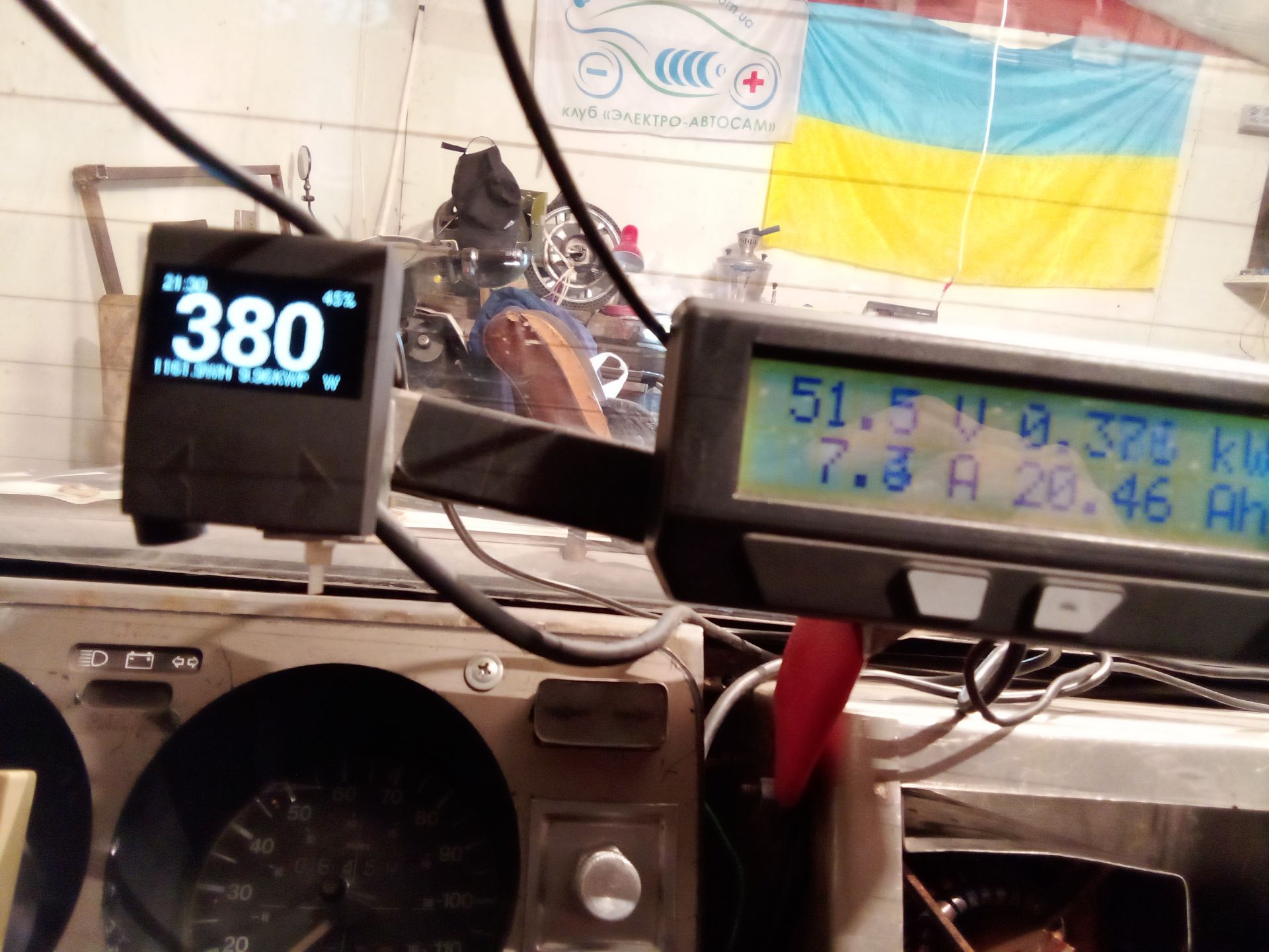

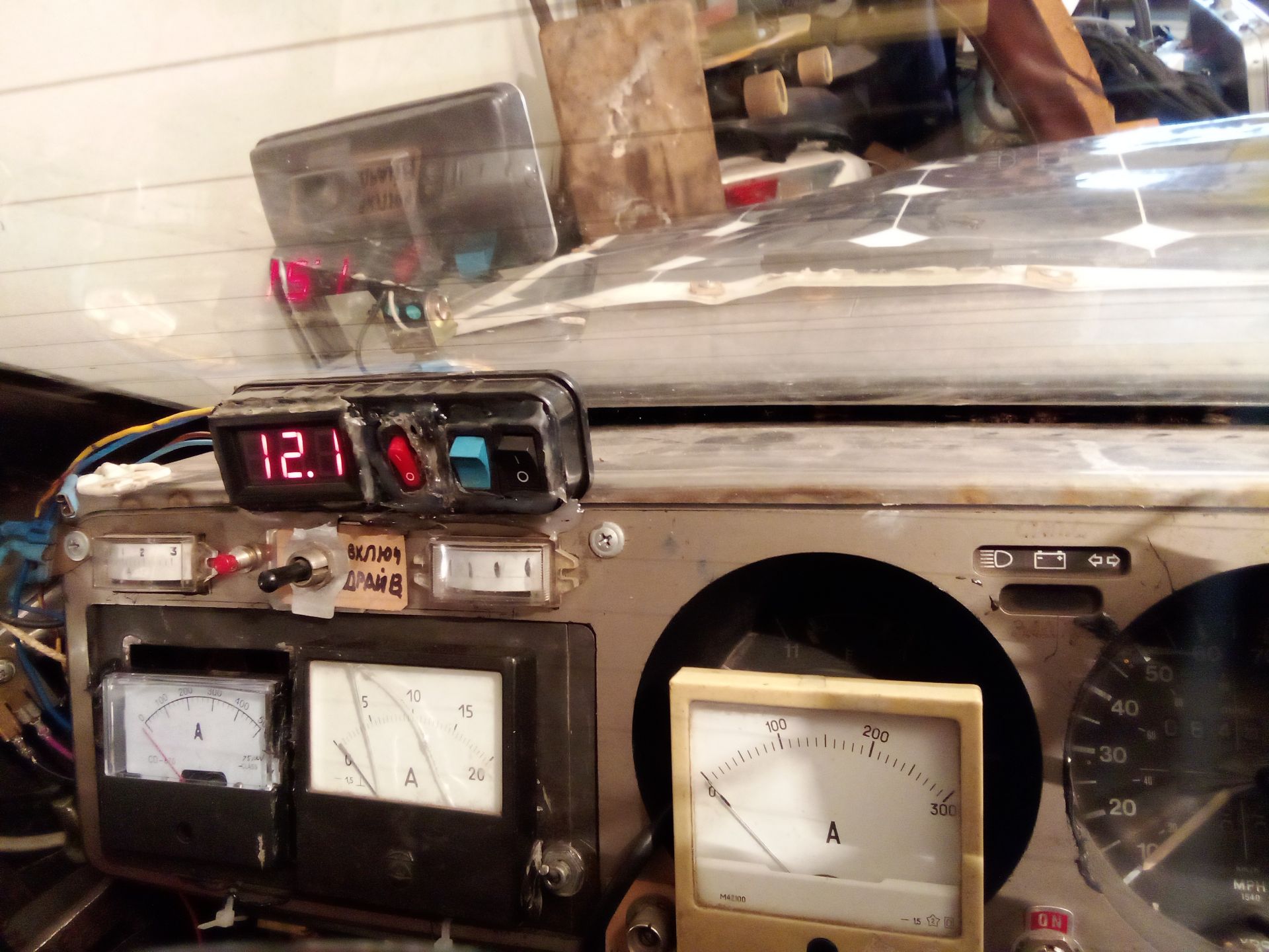

По електрі :
1) була зроблена рама на 16 елементів.
2) заміна АКБ 12в на dc-dc (10a макс. всі фари одночасно не витягує)
3) встановлена смарт бмс Дрима
4) задня частина кузову, там де сварний шов не витримав, була заклепана.
5) встановлена камера заднього виду
6) добавлені окремо амперметри на АКБ, контролері та dc-dc
7) зроблене реле предзаряду на тірісторі та лампі 220
8 ) повністю перебрана вся проводка, багато зайвих проводів знято, також зняті зарядні бо були залиті водою (ще під час авпробігу Міхаличем), та замінені на один бенінг, налаштований рівно на 1000 вт

2) кудись пропала сверхекономічність Міхалича, наразі споживає майже 200 вт/час на км, можливо причина в редукторі, чутно скрип.
