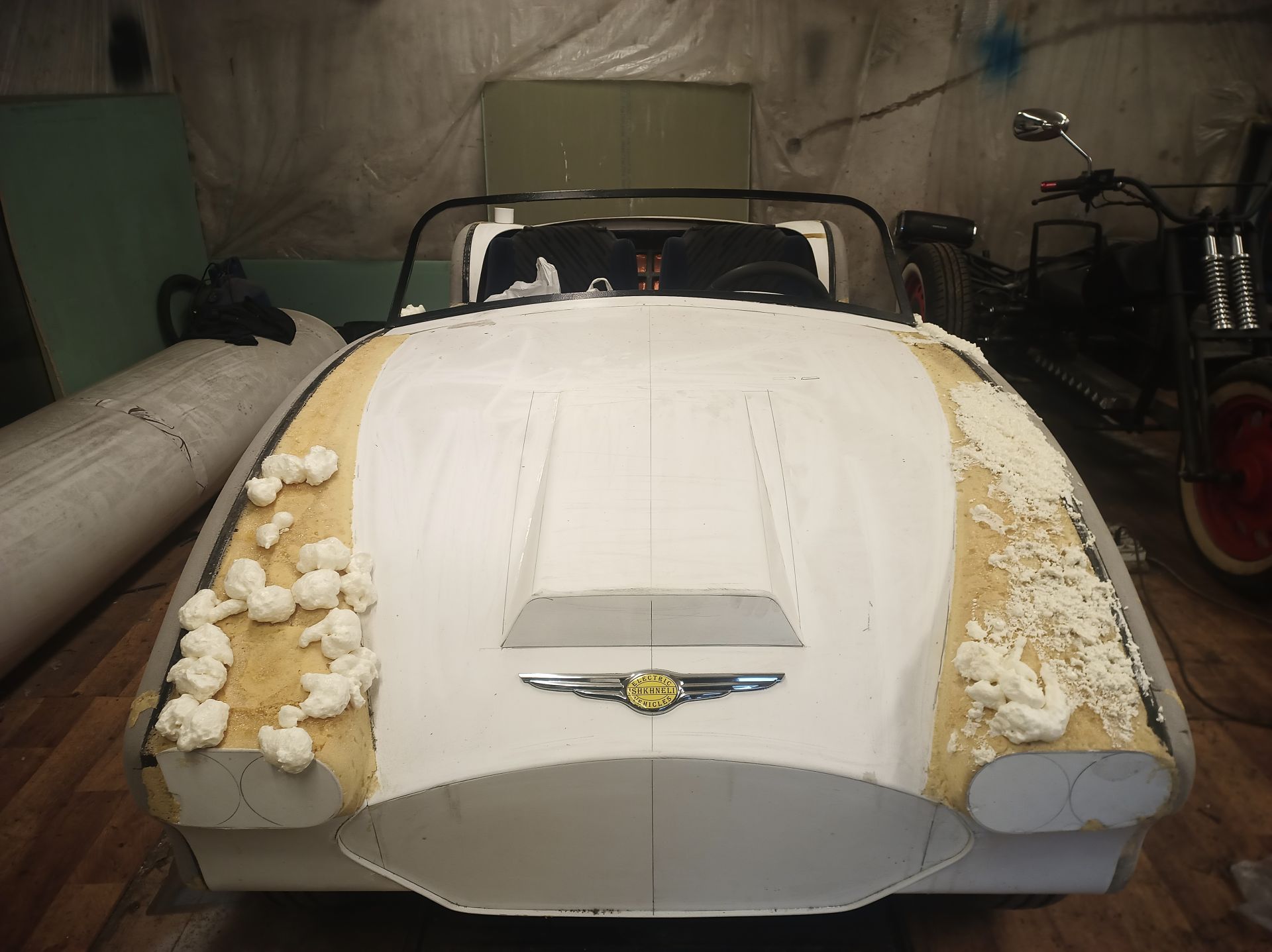

Скоро возобновляем работы над машиной, примерил как будет смотреться эмблема, вроде неплохо.

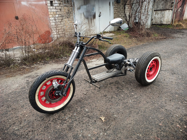

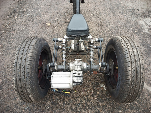

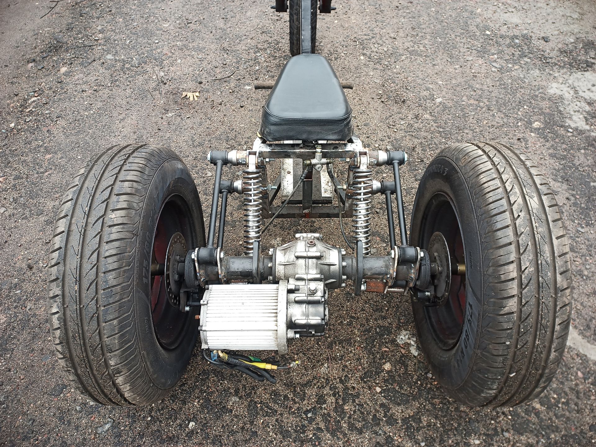

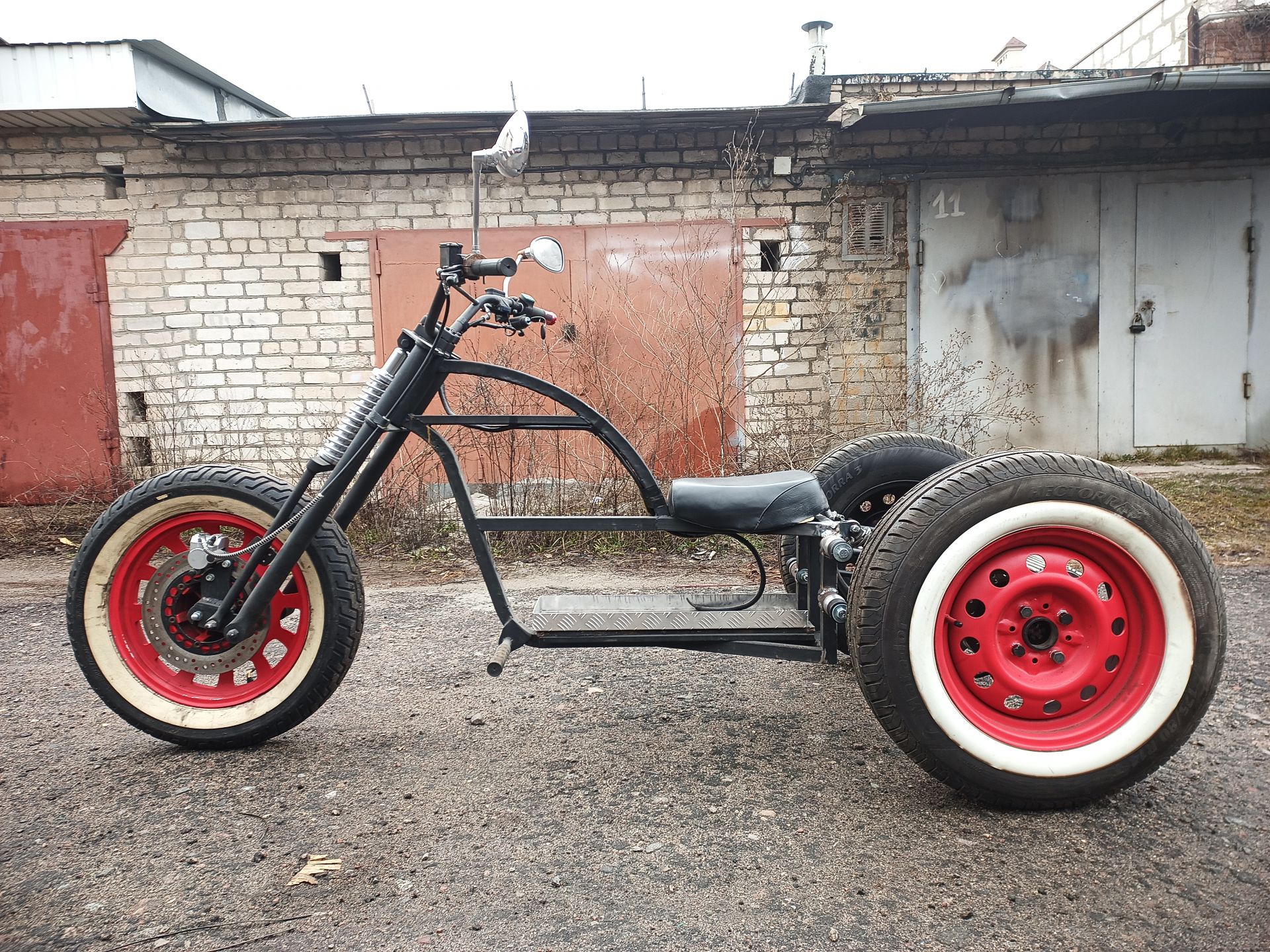

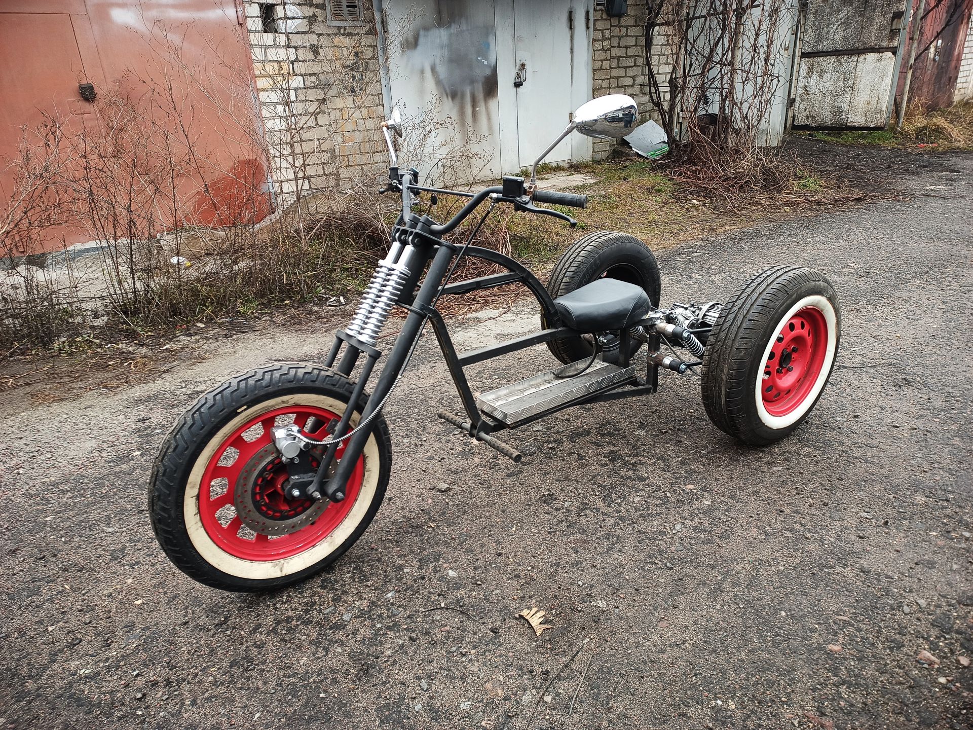

Пока напарник по производству выздоравливает, сделал модификацию задней подвески трайка, заменив центральный маятник на жигулёвские тяги для обеспечения большей "свободы" мосту и более комфортной езды. Увеличилась и длина трайка, теперь она составляет два метра тридцать сантиметров.

Eddy71 писав(ла):
Суровый ..трайк. :roll:
Задняя подвеска вызывает сомнения. Только жесткость резины противостоит поперечным нагрузкам. Просится один из рычагов, не важно верхний или нижний, выполнить в виде треугольника. Но не настаиваю, "ученого учить - только портить".

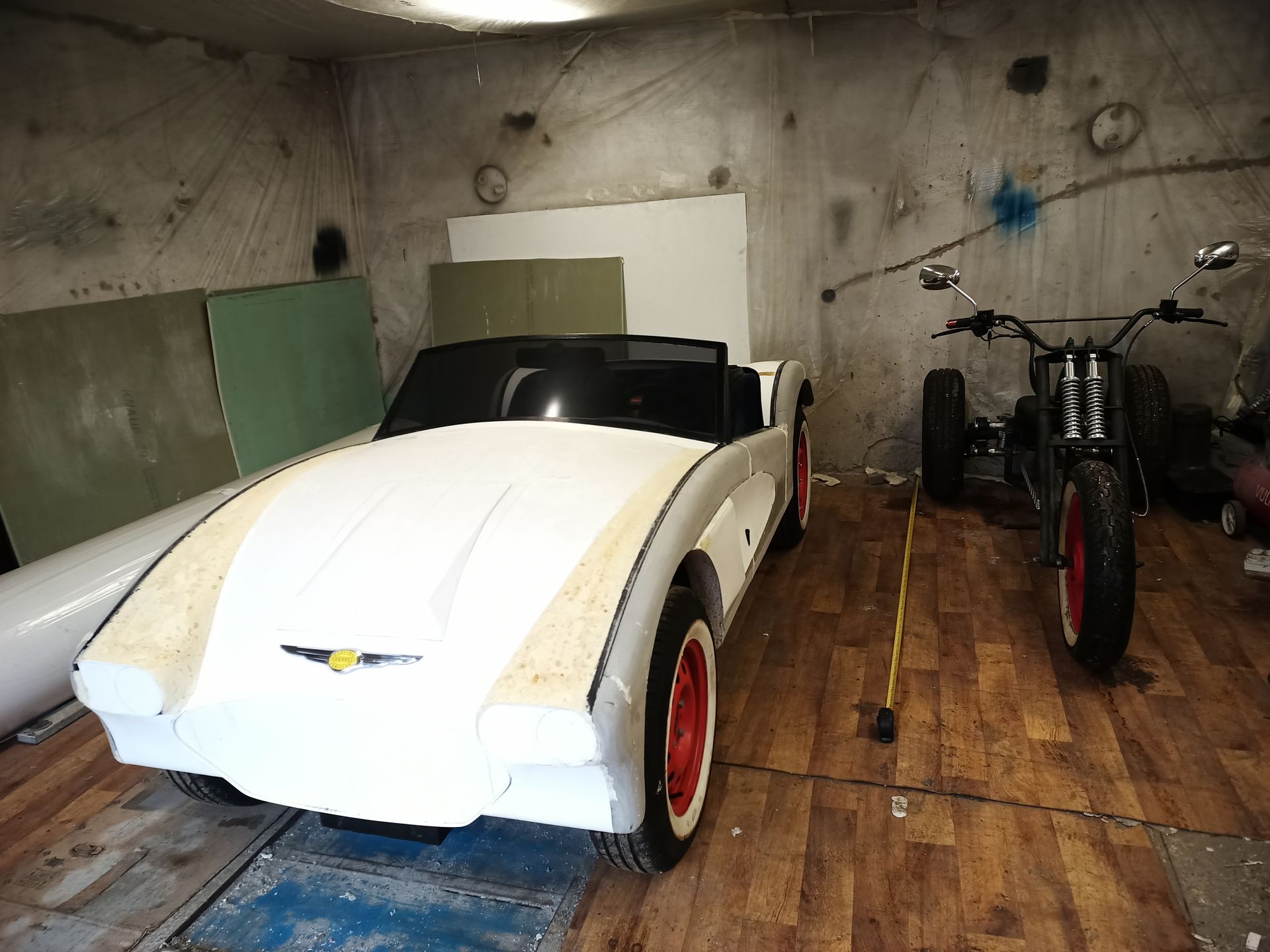

Это мы экспериментировали с настройками контроллеров Келли, желая найти оптимальное соотношение скорости, крутящего момента, реакции на педаль газа и энергопотребления. Так же попробовал три вида рулевого колеса, стоявший изначально спортивный руль диаметром 300 мм, более комфортный на ощупь тоже спортивный руль на 320 мм и классический тонкий руль от ваз 2102 большого диаметра, который безоговорочно победил по всем качествам, удобство управления, адекватность усилий и безупречный внешний вид, его и оставил, тк он идеально подходит и по стилю машины.

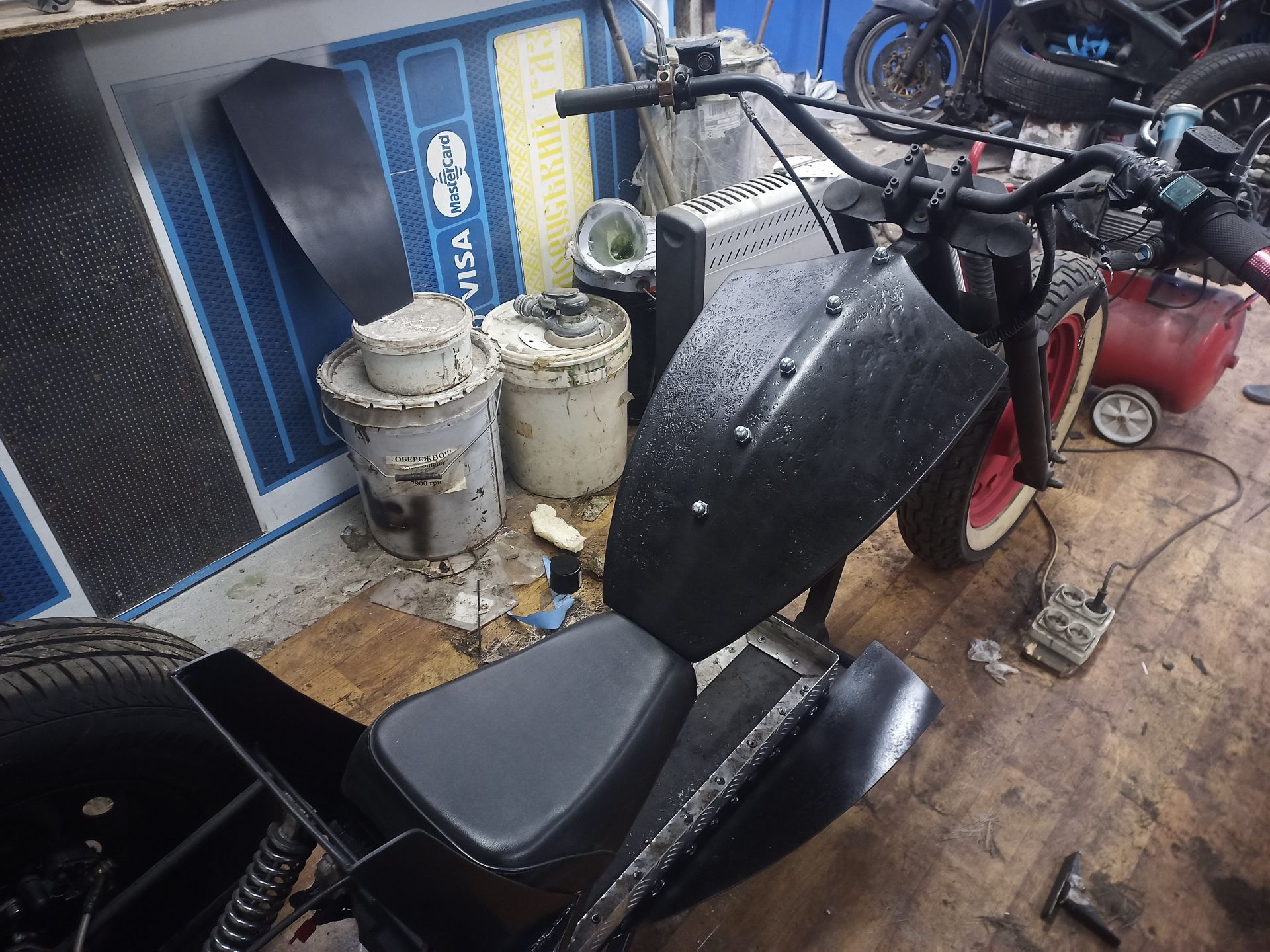

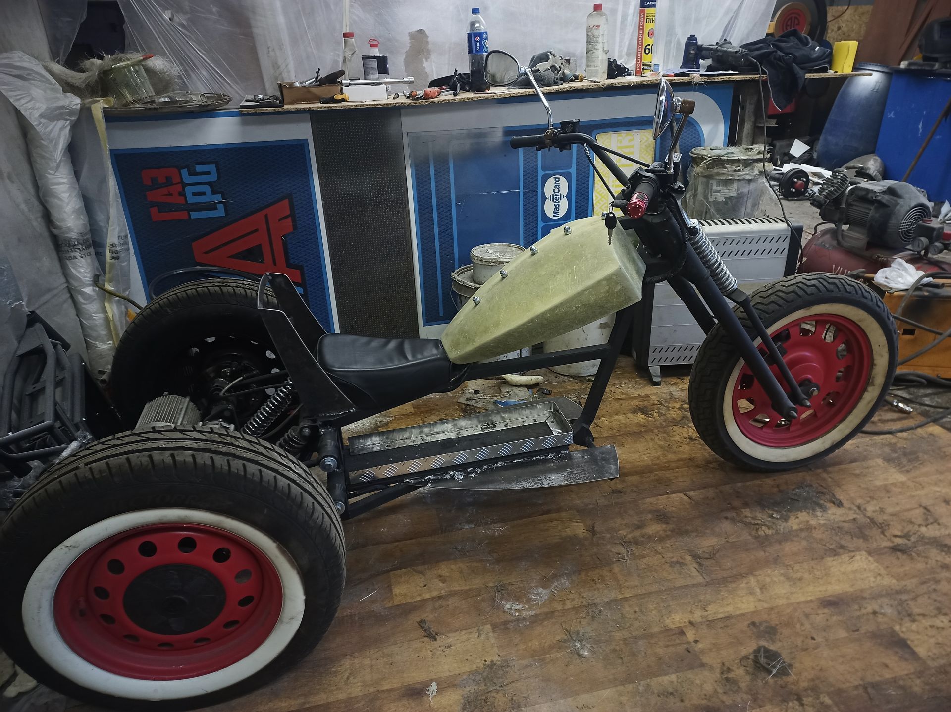

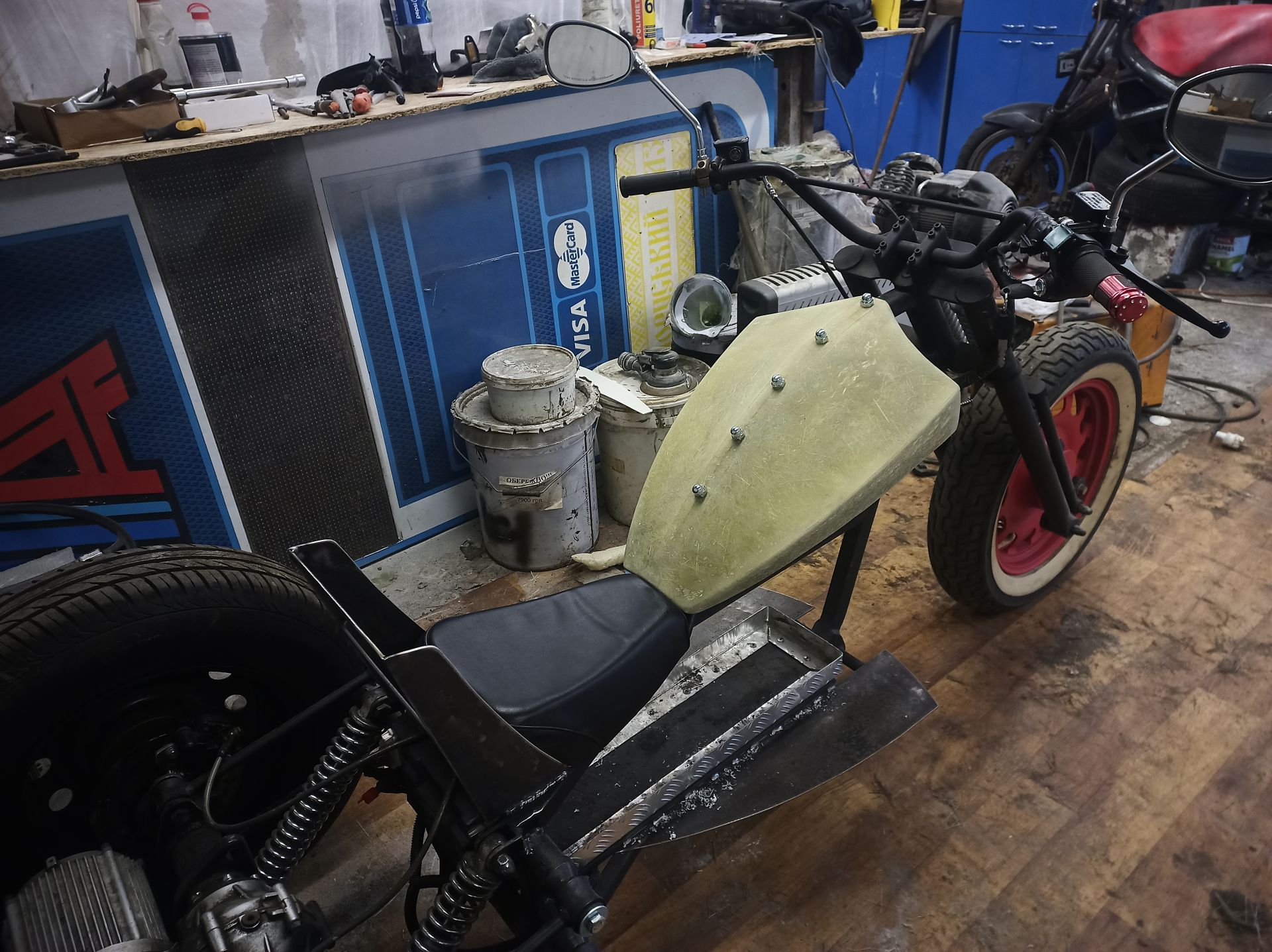

Наш специалист по стекломата потихоньку возвращается в строй. Перед закатывание машины решили в качестве тренировки поработать с трайком. Сделали подножки, конструкцию для крепления спинки и фальшбак из стекломата. Пока просто покрасили с баллончика, когда будем красить машину покрасили как положено.

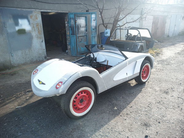

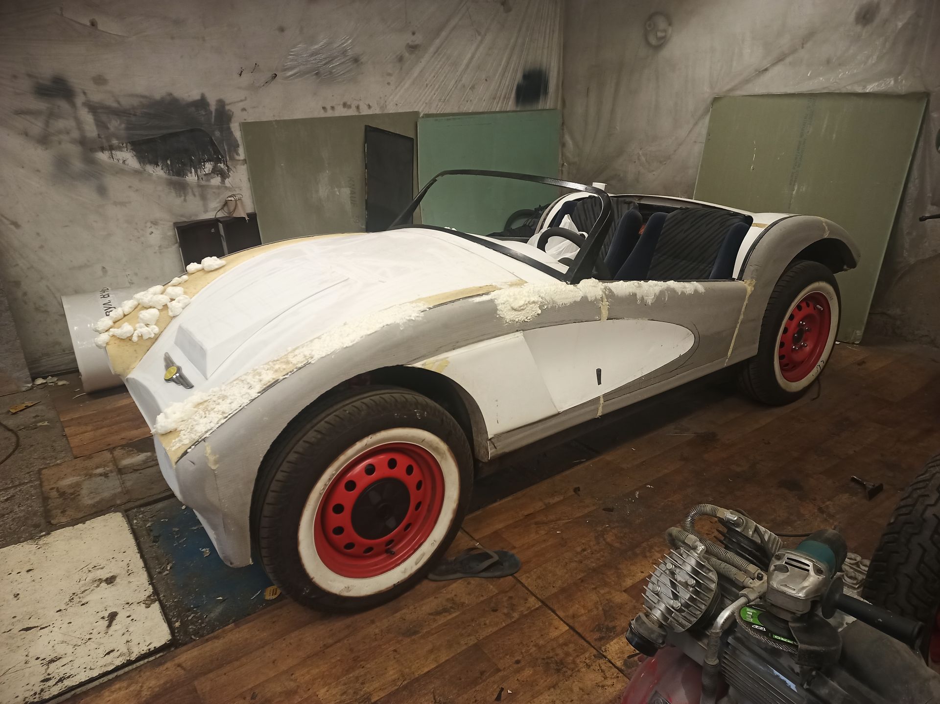

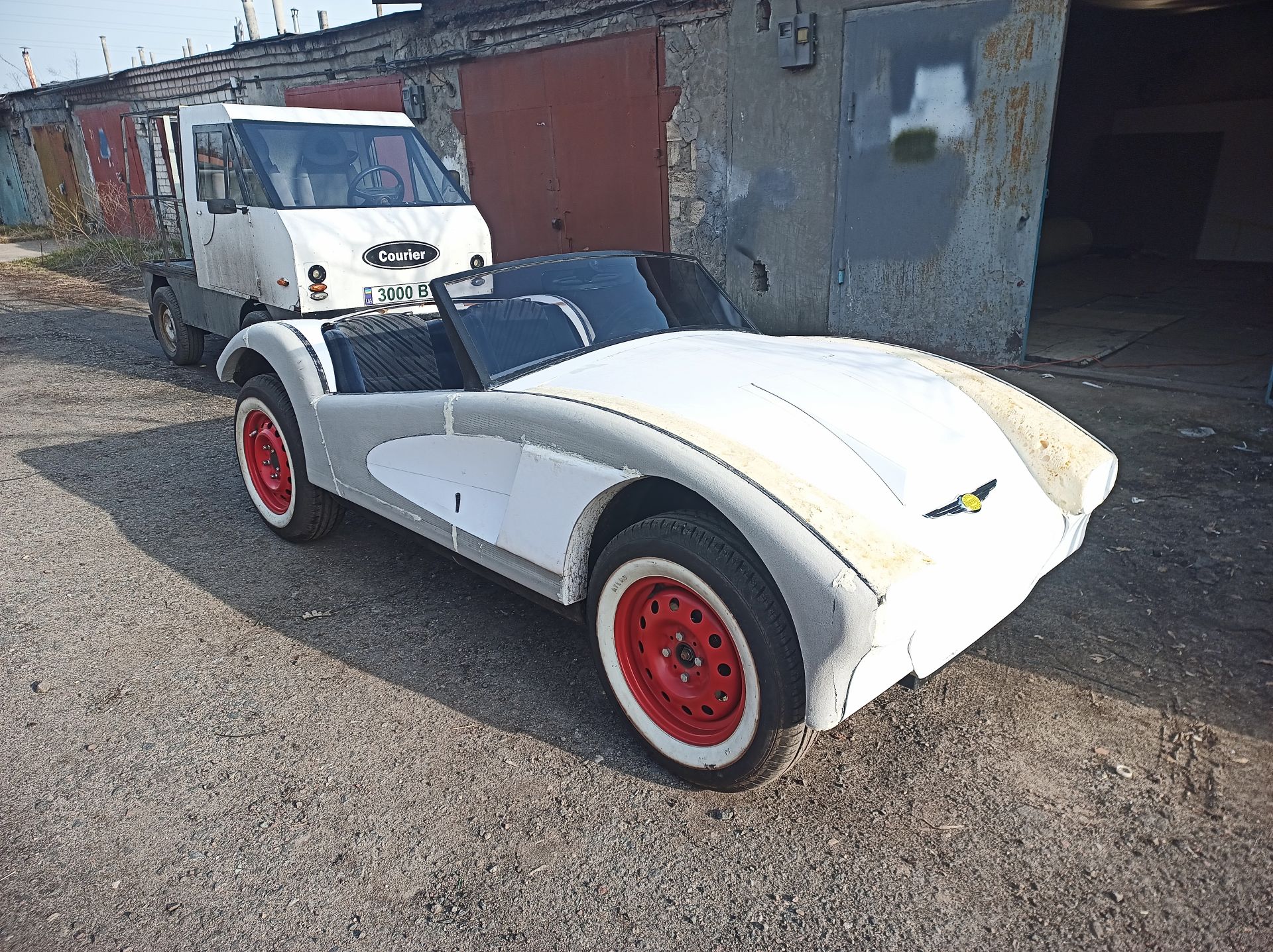

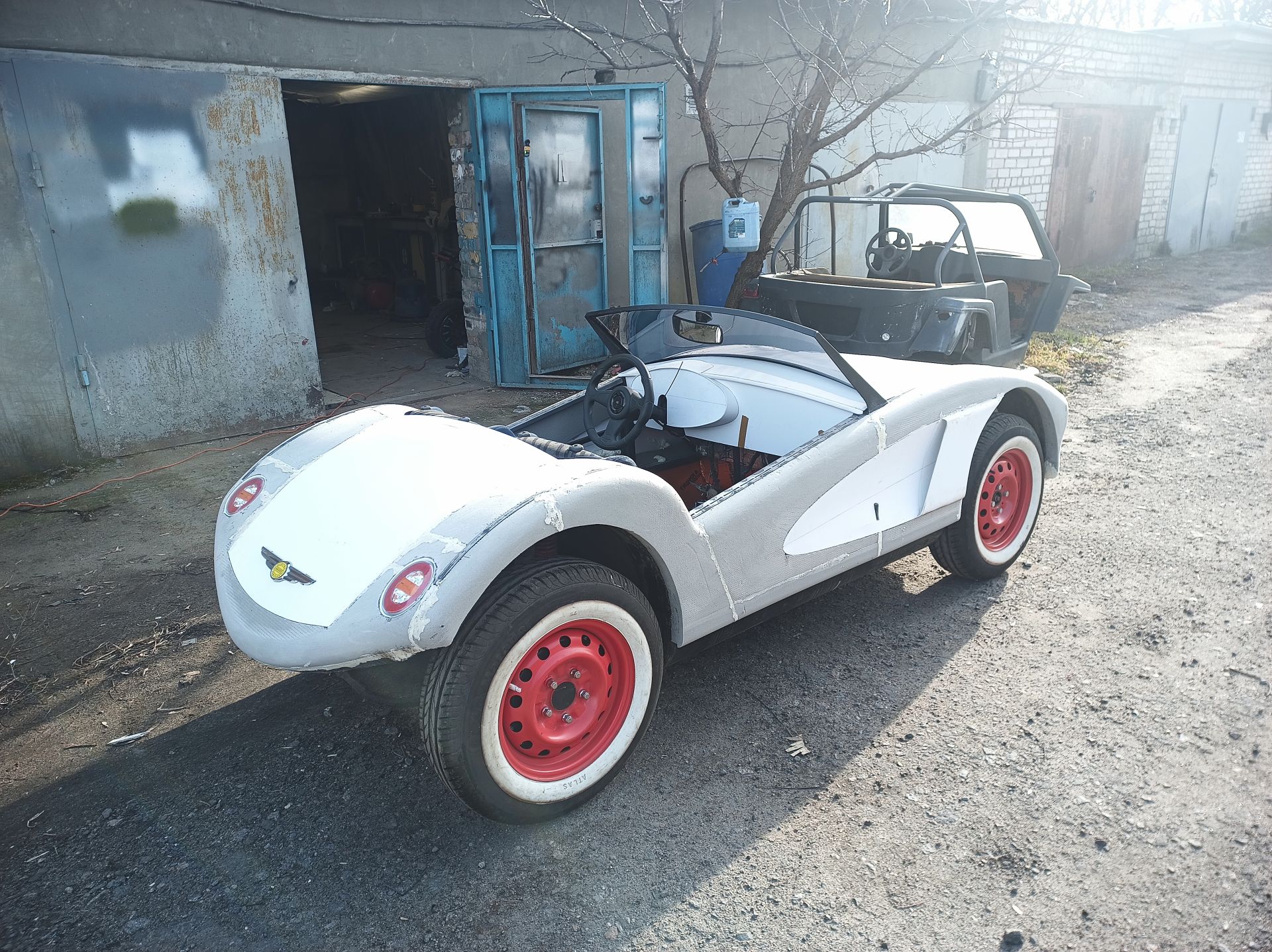

Так же чуть доработали машину. Мне не нравилось угловатое относительно высокое лобовое стекло и его рамка. На фоне машины со скруглёнными обводами оно смотрелось как не родное. Скруглили углы рамки стекла радиусом 100 мм с одновременным занижением её на 30 мм. Теперь всё на месте, машина смотрится гармонично.

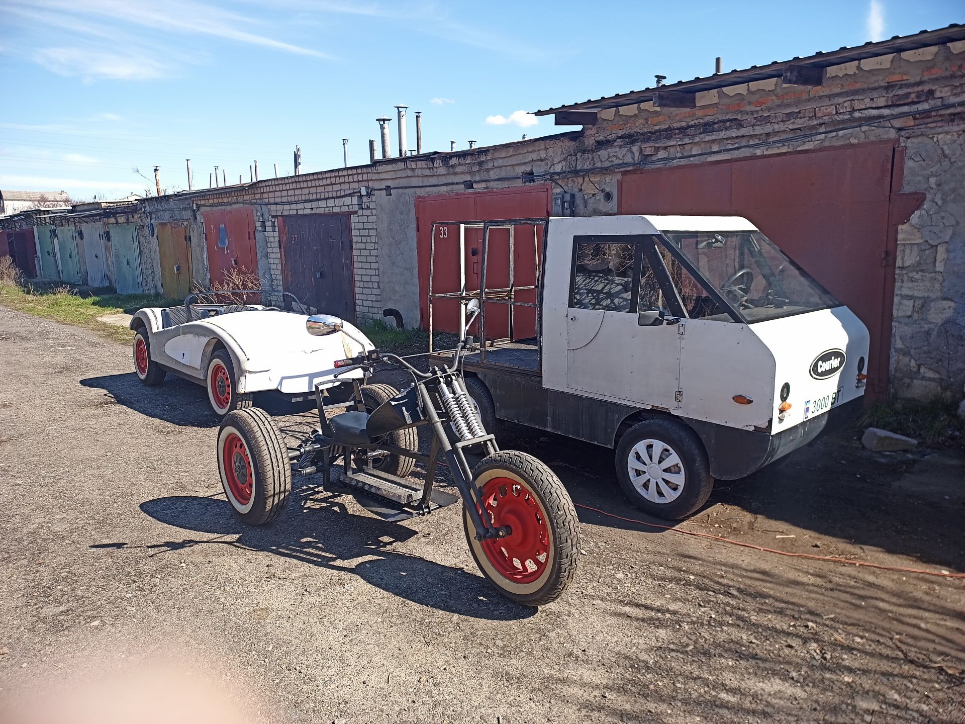

Пока в производстве перерыв займёмся исследованиями: итак, имеем три этс с разными типами приводов и разного веса, напряжение батареи у всех одинаковое 80 вольт, максимальный ток на трайка 50 ампер, на грузовичке тоже 50 ампер, а на родстере доходит до 130 ампер. Посмотрим какое этс будет самым экономичным.
#132025Повідомлення 27 бер 2023, 13:35
Вот наши экспериментальные этс:
