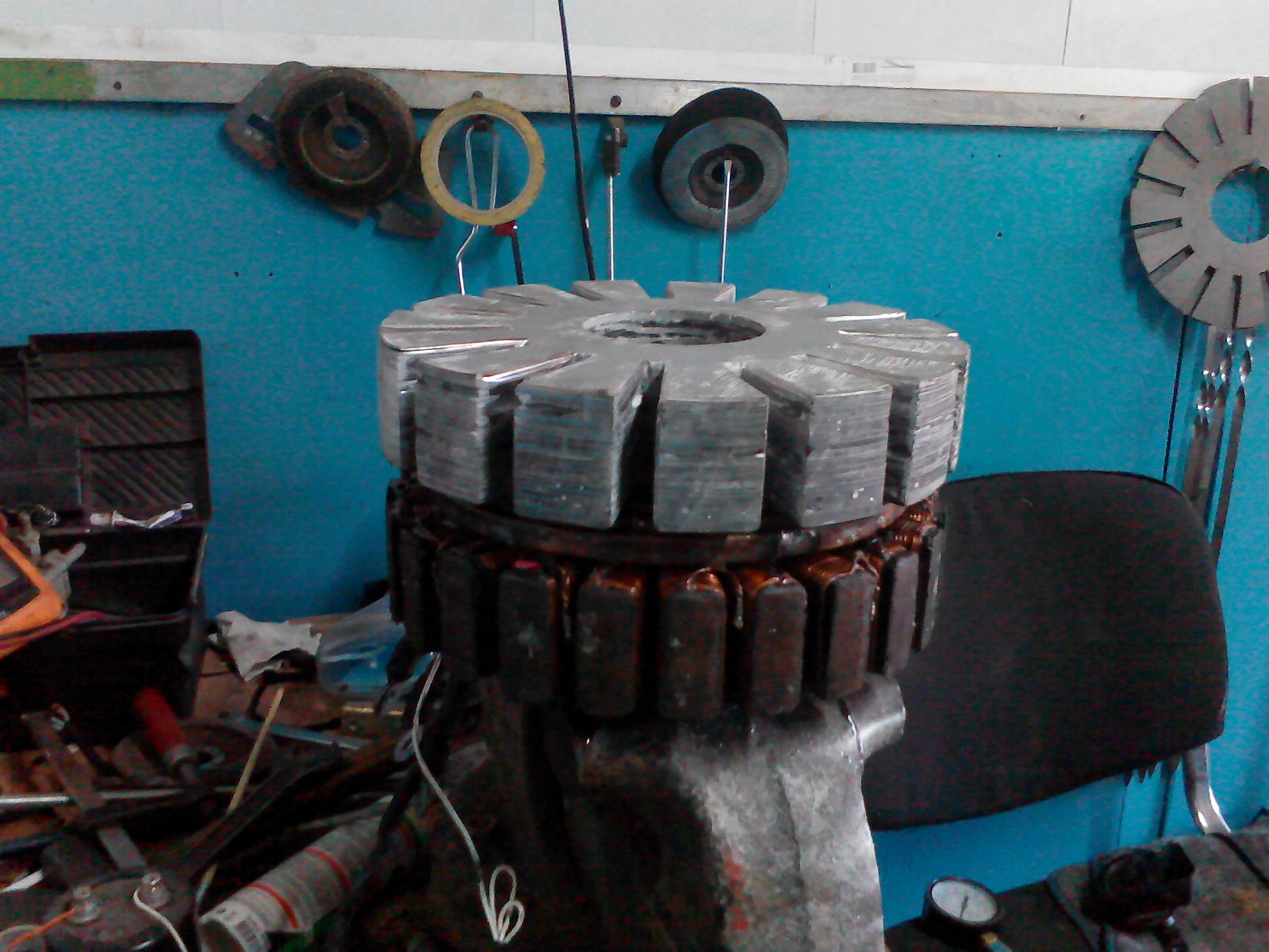

Доделиваю статор!!! Склеяно уже больше 100шт пластин, чю-чють осталось,с понедельника наверно буду розбирать зазик для модернизации мотора, заодно хочу диск сцепления с демфером как-то замутить. Поставил на зад амортизаторы Каяба :)

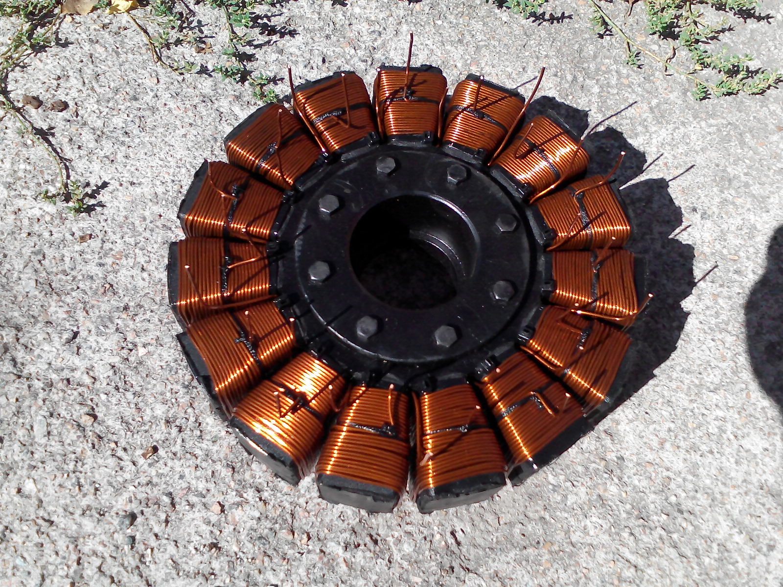

#26446Повідомлення 29 серп 2016, 21:02
Звідки: Украина.Кировоград
Мій електротранспорт: ЗАЗ 965

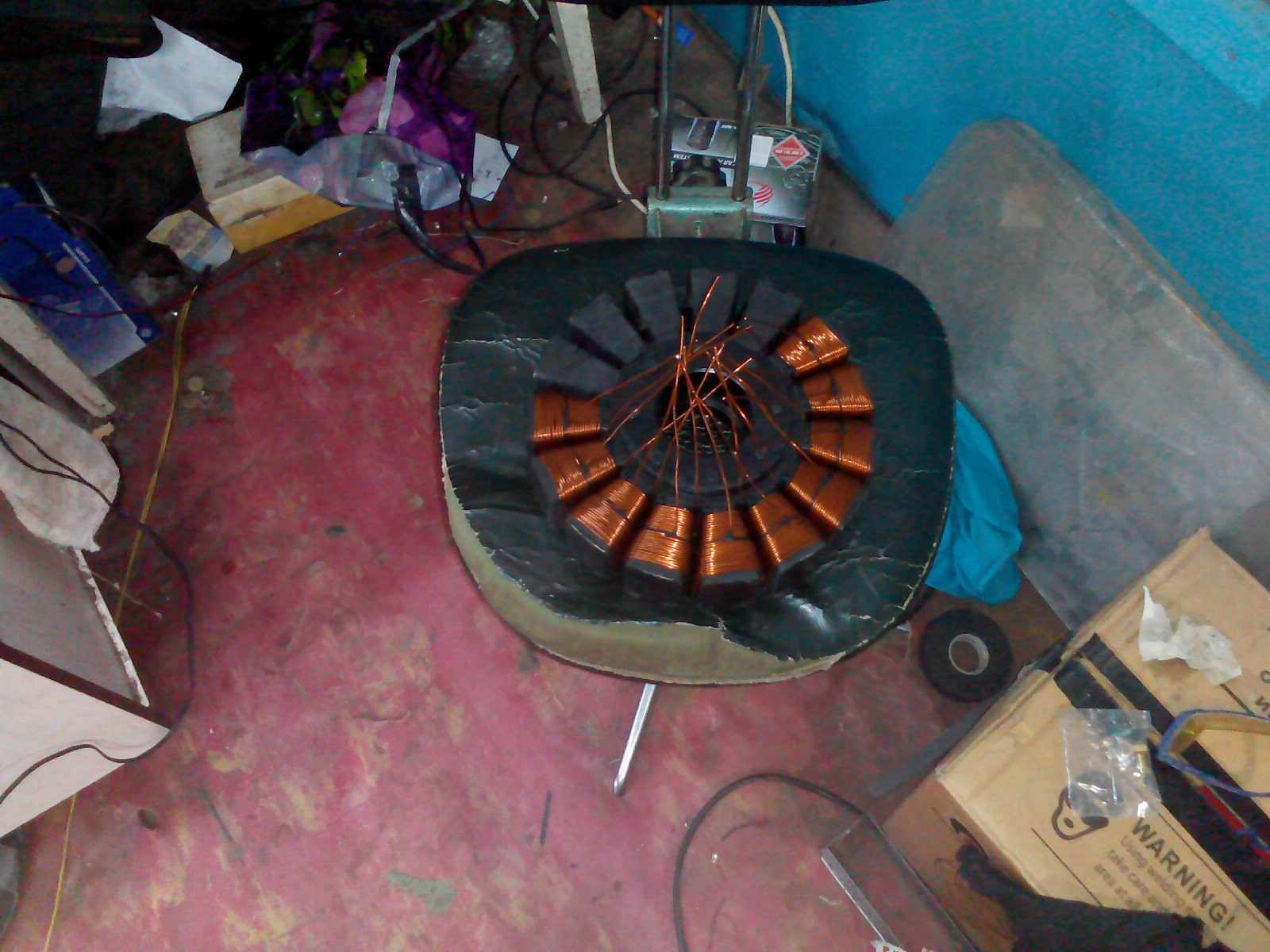

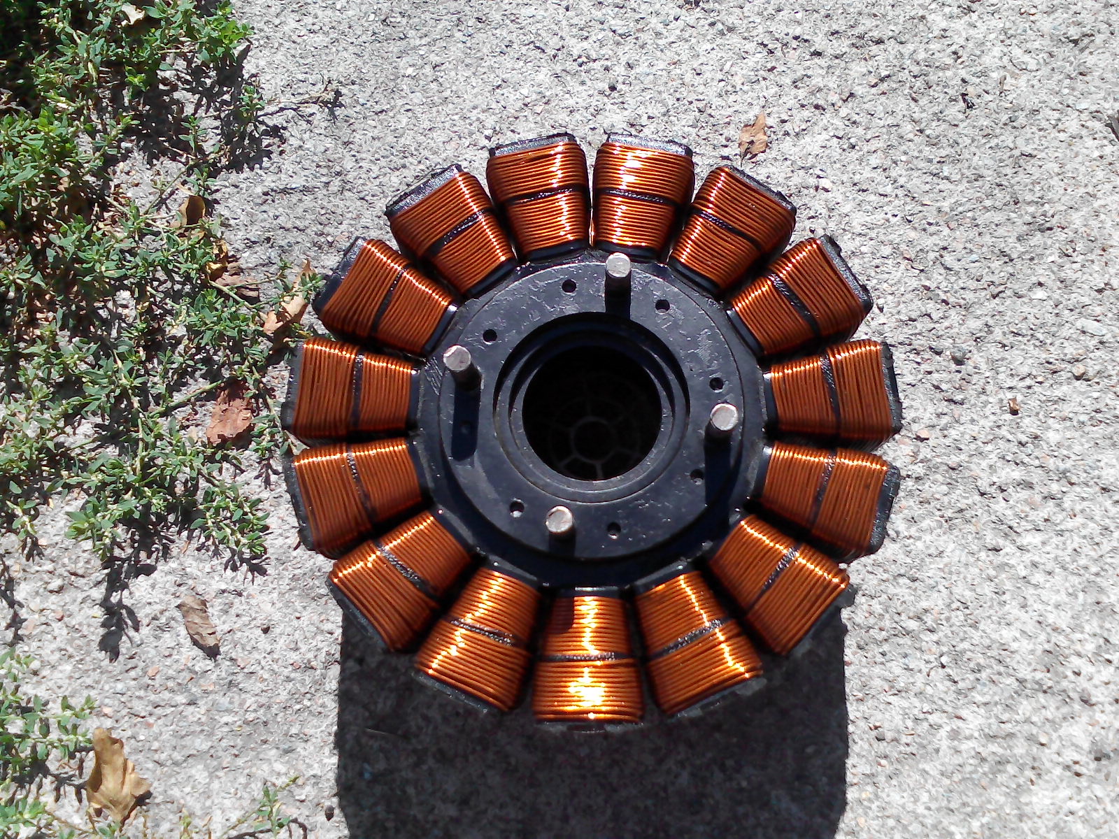

Доброго времени суток.
Поставил зазик на модернизацию, разобрал мотор, кстати внутри все на отлично дефектов не обнаружено что приятно, переставил внутренюю ступицу на новый статор , завтра начну мотать ,возможно на выходных уже выеду с обновленним мотором на которий большие надежды :)
Коментарій до файлу: Сравнение старого и нового статора

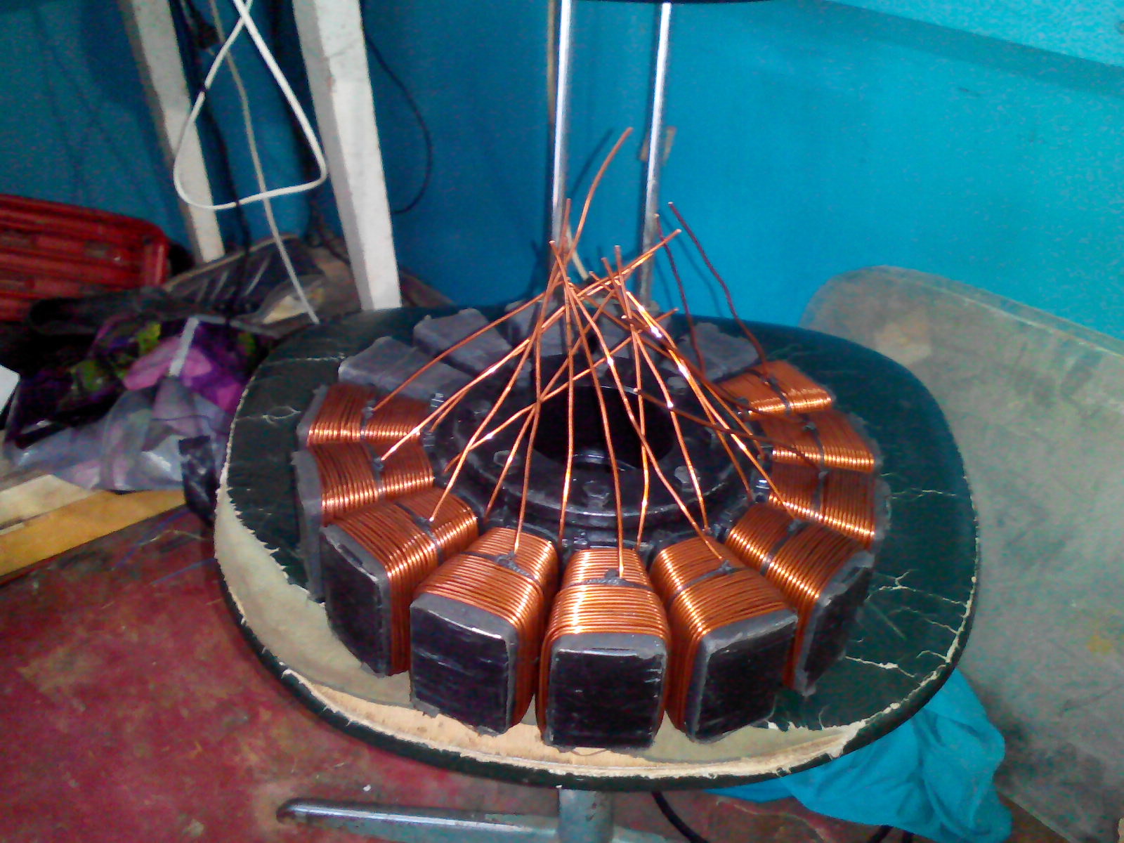

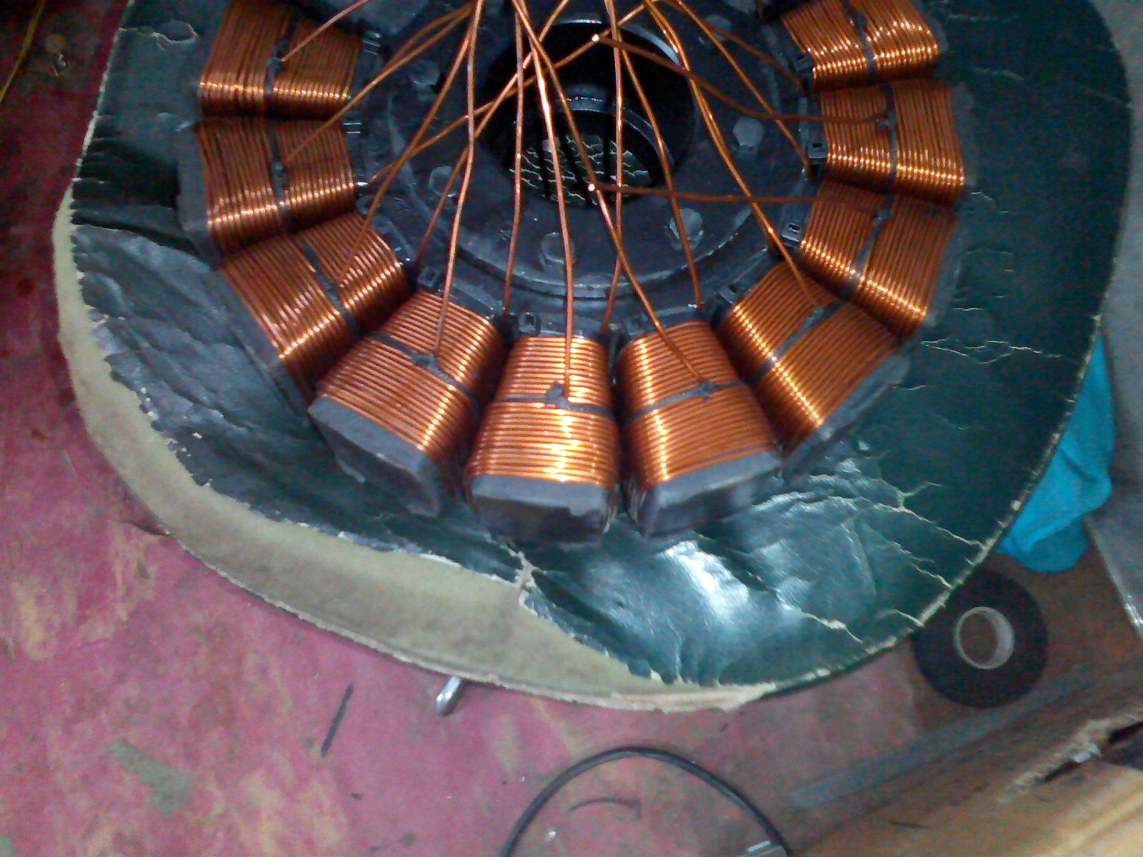

А тем временем дело продвигаеться :)
IMG_20160831_151225.jpg [ 325.2 КБ | Переглядів: 12352 ]
IMG_20160831_151236.jpg [ 361.7 КБ | Переглядів: 12352 ]
IMG_20160831_151620.jpg [ 350.57 КБ | Переглядів: 12352 ]

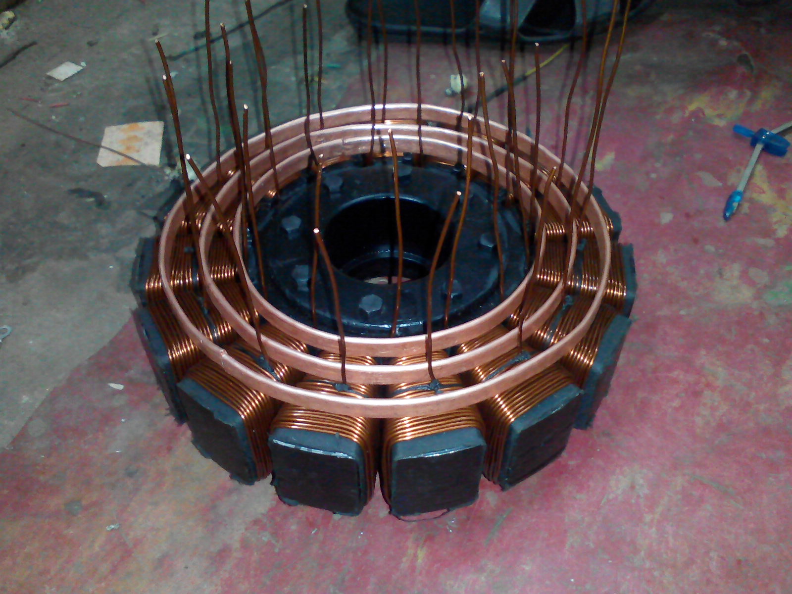

Потрудившись плодотворно до ночи домотал и сделал кольца из меди
IMG_20160831_200026.jpg [ 331.2 КБ | Переглядів: 12310 ]
#26551Повідомлення 01 вер 2016, 07:21
А как планируете кольцо соединить? Спаять его концы? На фото оно просто согнуто а концы упёрты торцами друг в друга.
#26562Повідомлення 01 вер 2016, 09:16
с торца засверлено 2 отверстия 2мм глубиной 5мм в них вставиться кусочек проволки медной, потом заклепаеться и спаяеться и в этом месте припаяю фазний провод
