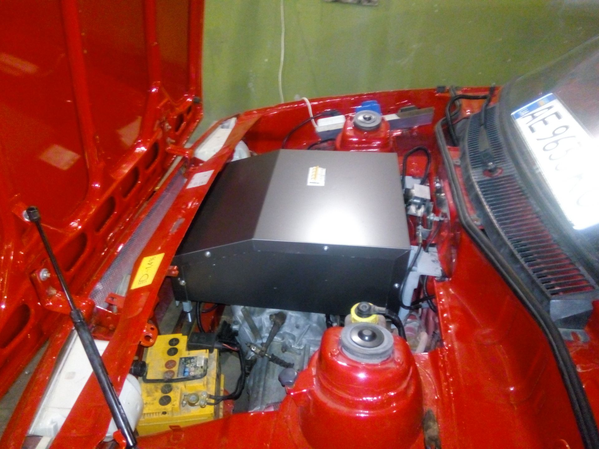

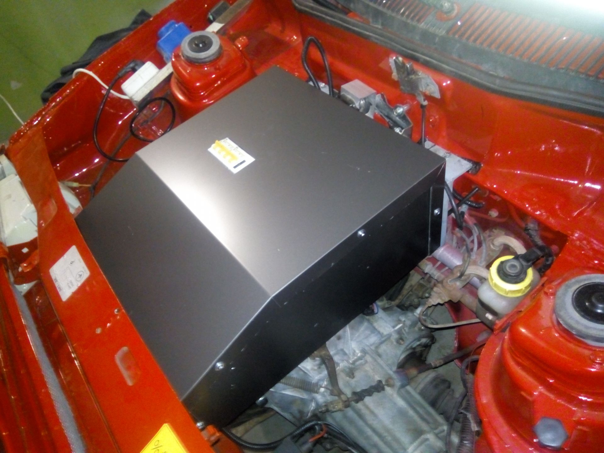

Потихоньку навожу красоту под капотом

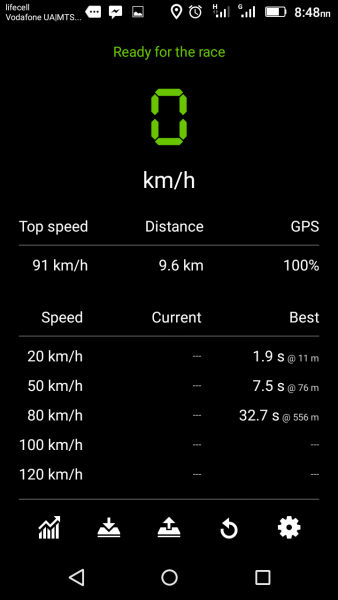

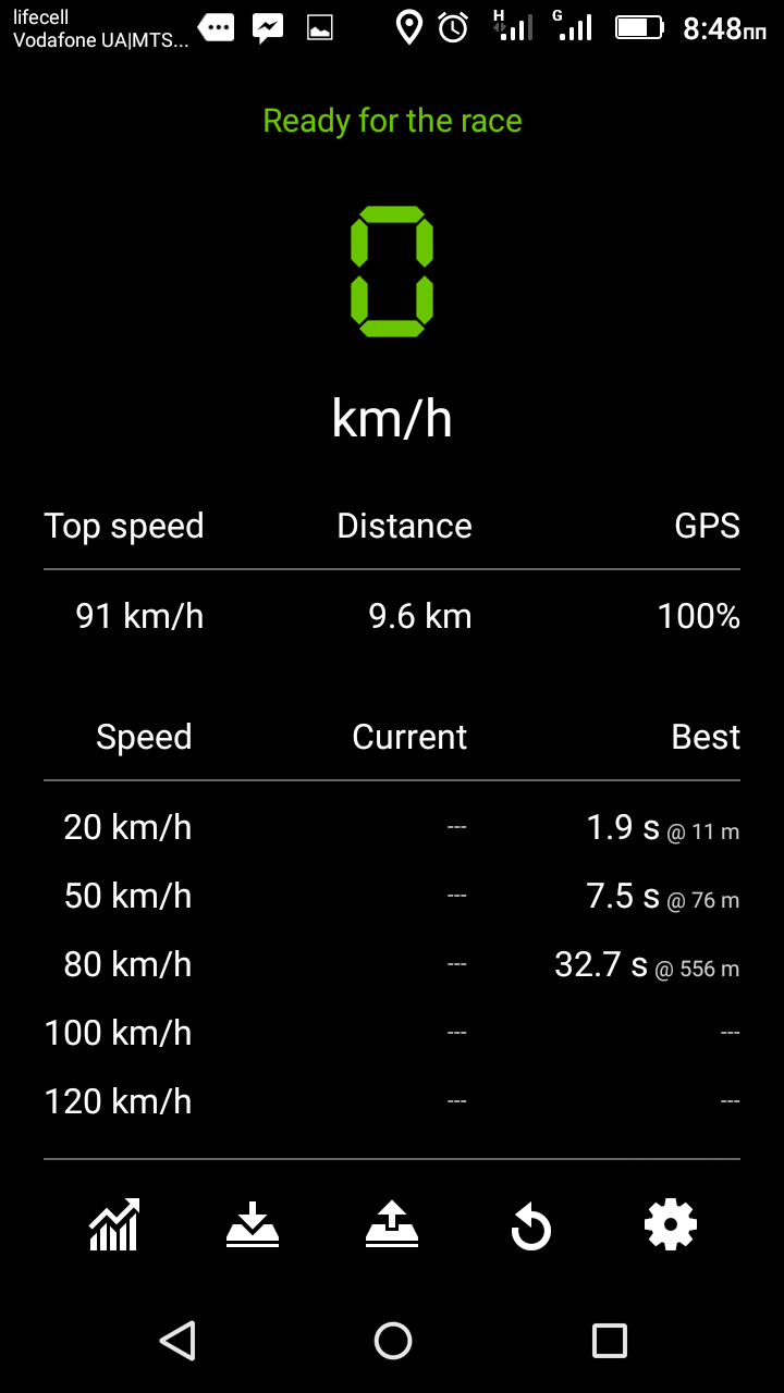

Сделал динамические замеры. Лучший результат такой. Ограничение по току 70%. Завтра сниму, так как ни контроллер ни мотор не нагреваютмя выше +4°C от температуры окружающей среды.

Что то в замерах не то :? , 25сек между 50 и 80км/ч :nein:

Там между 50 и 80 на дороге поворот 90°, пришлось притормаживать.
