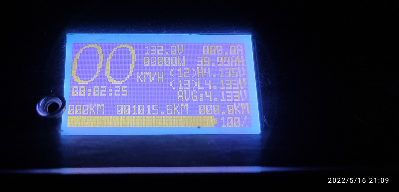

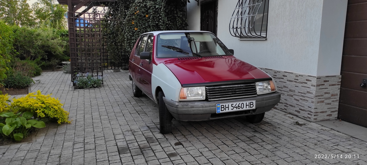

приветствую всех!
так получилось, что после начала войны активно начал ездить на электричке, на данный момент накатал уже более 1200 км, конструкцию постоянно дорабатываю и усовершенствую. на зарядку пол-батареи уходит час времени и 2-3 кВт ч из розетки.
пробег по трассе 45-50 км, в городе 35-42 в зависимости от стиля езды и пробок.

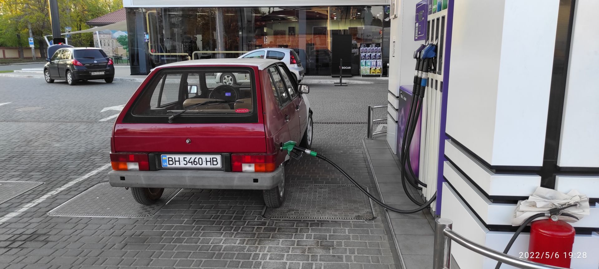

Дело было в начале мая, тогда ситуация с бензином была совсем печальная, у брата появилась возможность заправится по безналу на Сокаре. Пришлось поставить бак
и заправить электромобиль бензином ...
IMG_20220506_192832.jpg [ 279.4 КБ | Переглядів: 10454 ]
