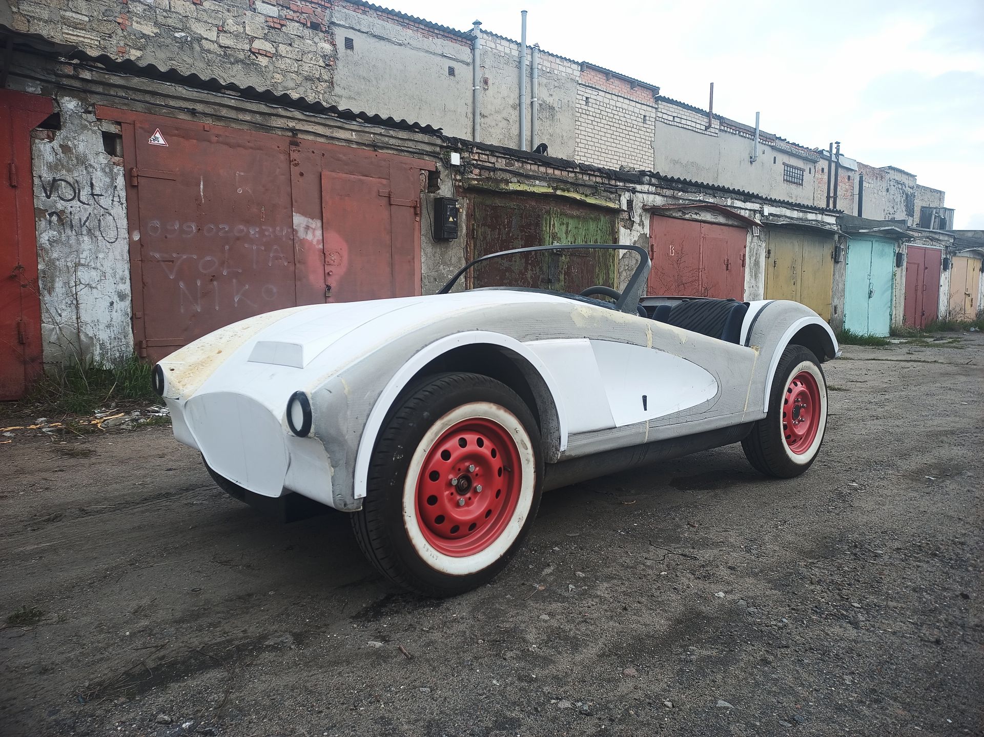

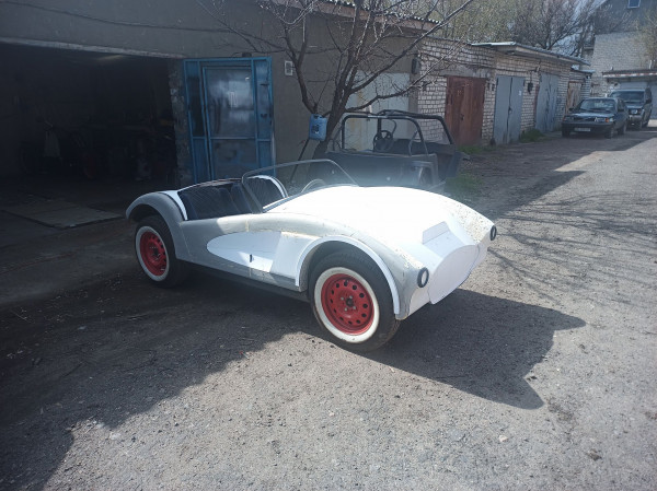

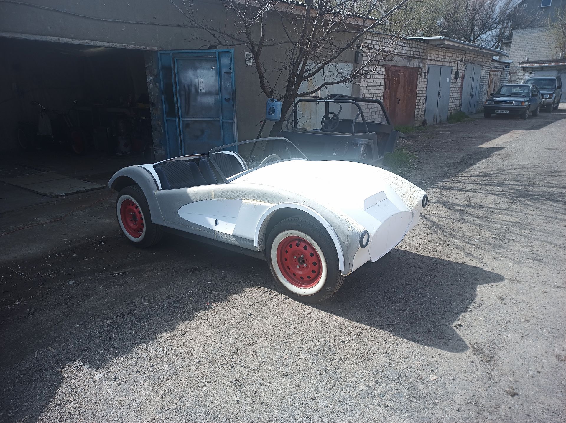

Только сейчас заметил, что у нас совершенно не оформлены колесные арки, они имеют рваный, неровный край. Недолго подумав с напарником пришли к такому решению, состоит из двух частей, внизу примыкает к кузову, в самой верхней точке отстоит на 20 мм, аналогично оформим и задние арки.
IMG_20230407_110704.jpg [ 647.02 КБ | Переглядів: 9506 ]
IMG_20230407_110731.jpg [ 643.97 КБ | Переглядів: 9506 ]

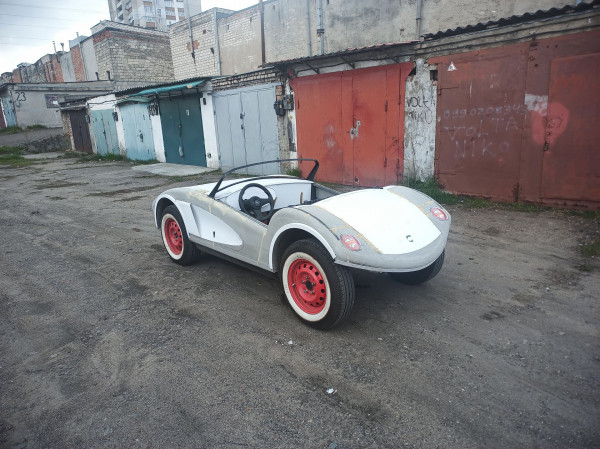

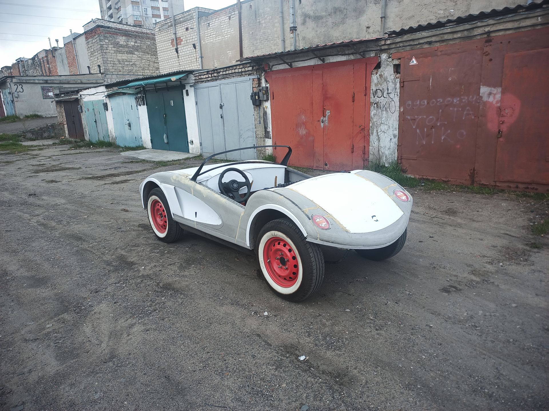

Сегодня оформили арки задних колес и решили сделать оконтовку задней части машины, переходящую в эти арки задних колес. Оконтовку сделали, осталось её красиво соединить с арками, это уже не сегодня.
IMG_20230408_185235.jpg [ 324.83 КБ | Переглядів: 9454 ]

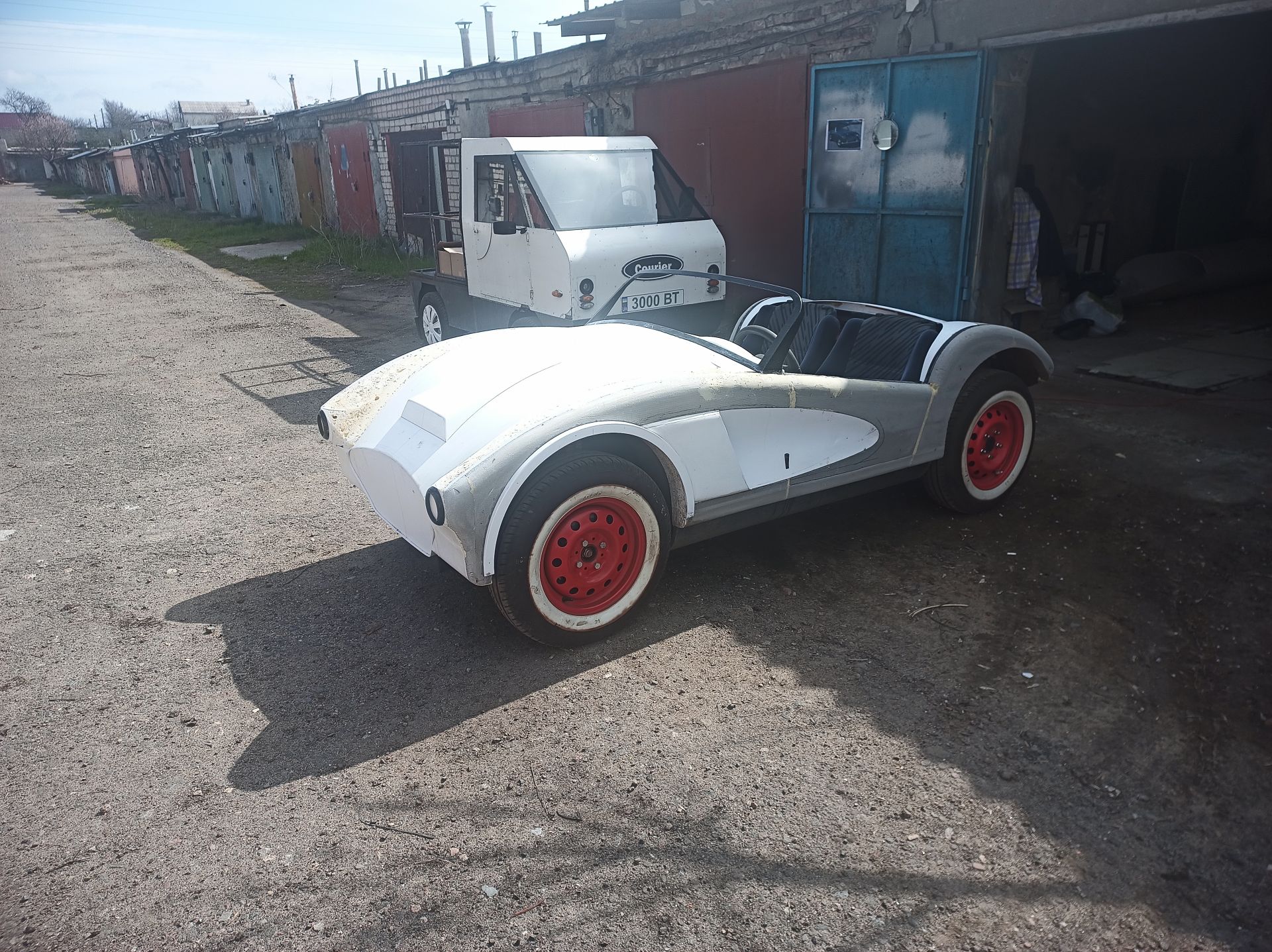

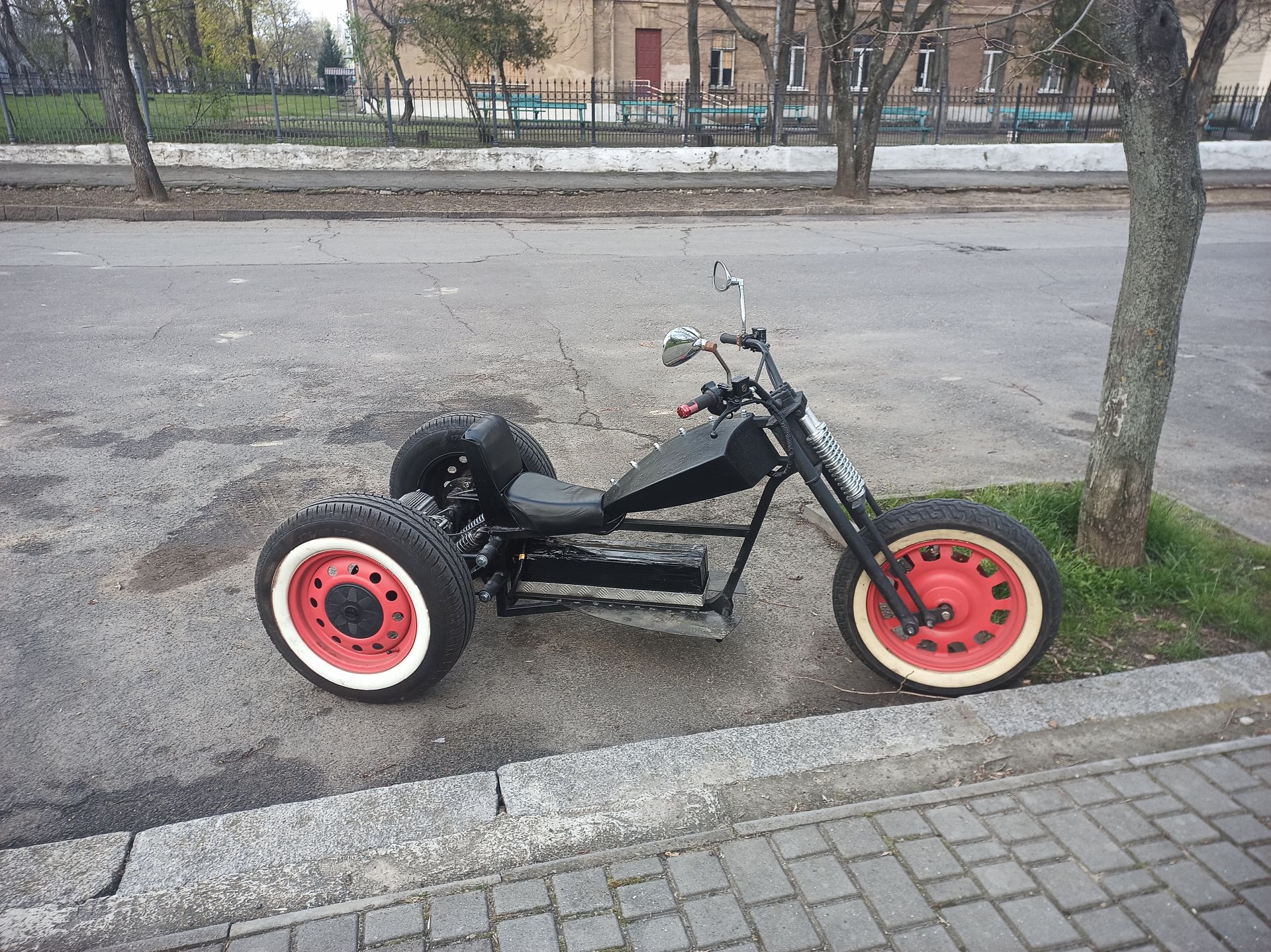

Сегодня выезжал покататься на своих изделиях, на родстере по гаражам, тк он в работе, а на трицикле по городу.

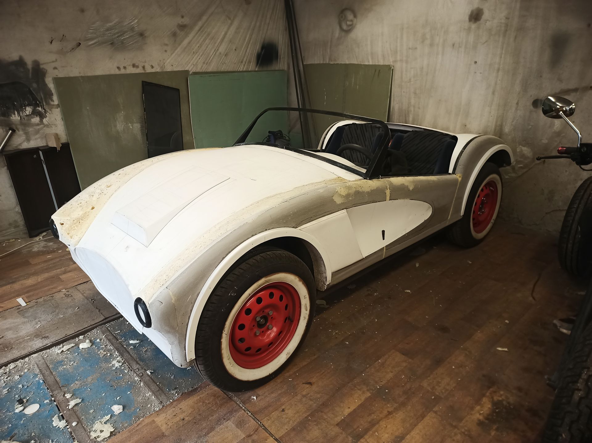

Машина сейчас ездит выглядит просто великолепно.

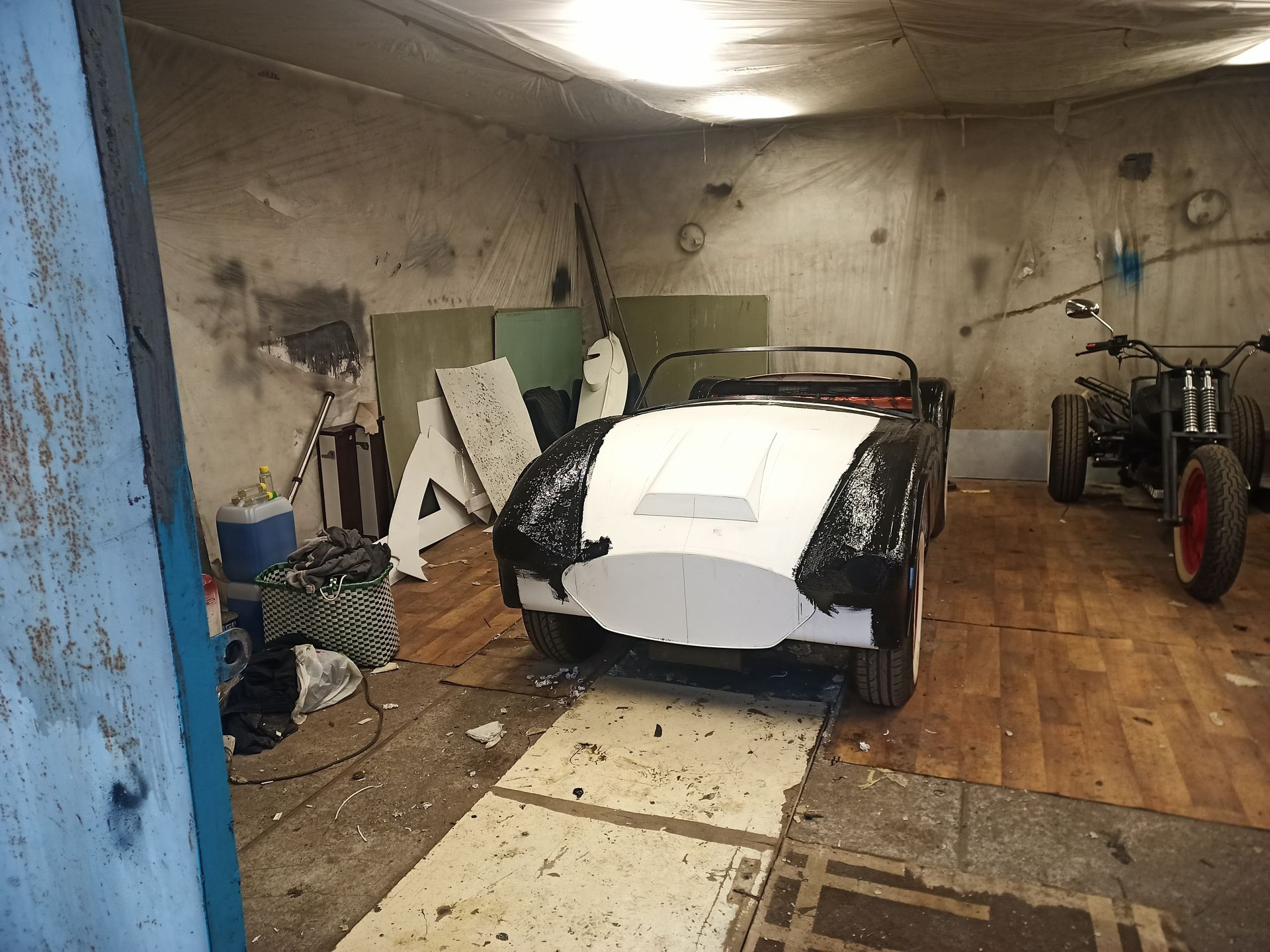

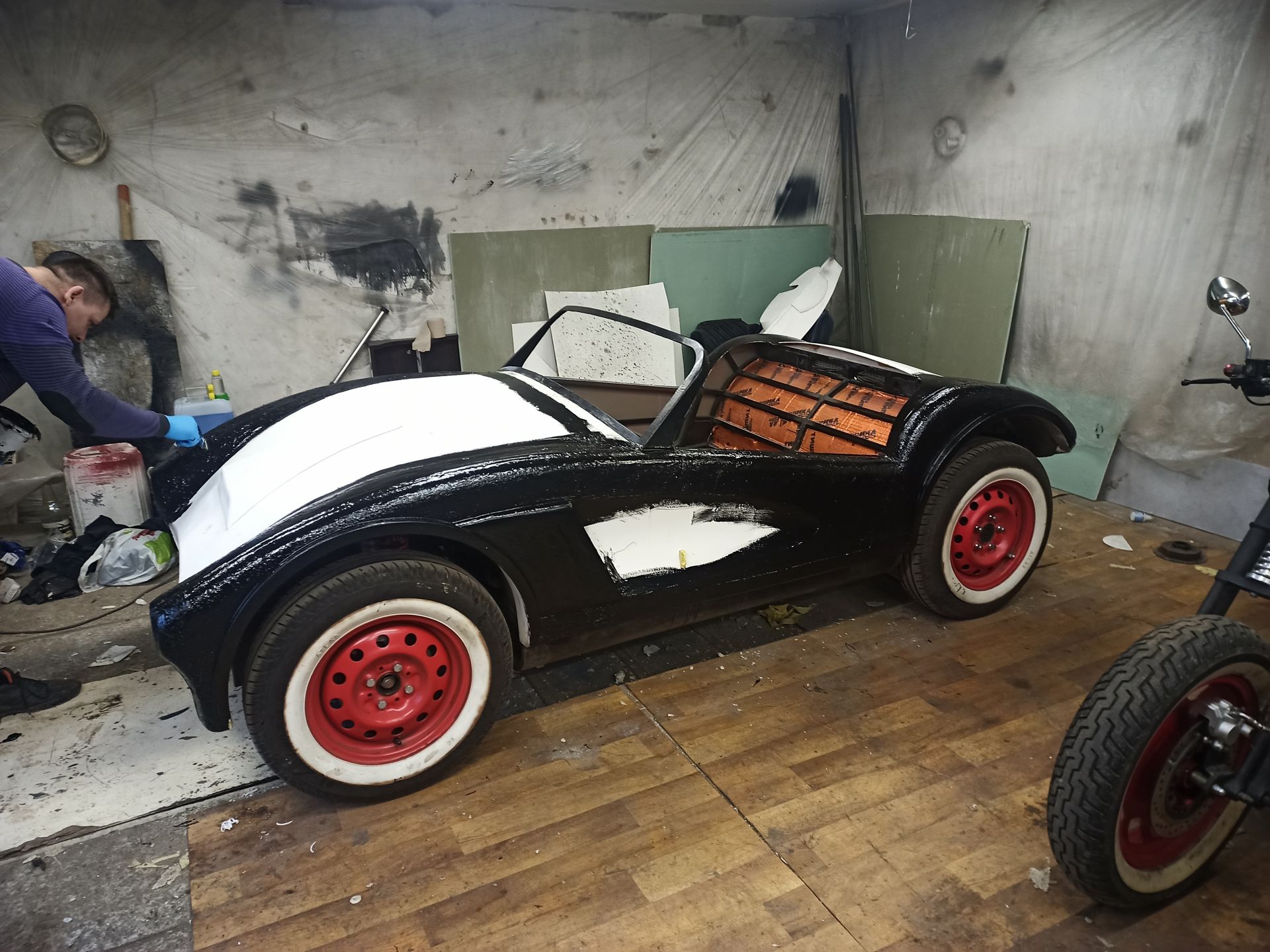

Начался процесс изготовления стекломатового корпуса. Первый этап, приготовление и нанесение гелькоута, связующего слоя между будущим корпусом и машиной.
IMG_20230411_190336.jpg [ 393.82 КБ | Переглядів: 9363 ]
IMG_20230411_190127.jpg [ 365.65 КБ | Переглядів: 9363 ]

Конструкція буде не розбірна - як ремонт, то?
#132226Повідомлення 12 квіт 2023, 08:22
Так это же стекломат, зачем ей быть разборной, если б она была разборная, менять поврежденную деталь на что?), к ней же нет например готового крыла, если что она ремонтируется по месту повреждения. Это несоизмеримо проще, чем изготавливать для нее новое скажем крыло или ещё какой фрагмент. Выростить заново требуемый фрагмент прямо на ней самый простой способ.
#132250Повідомлення 13 квіт 2023, 07:43
А по єл-ремонту, механіки, ходовоі :?
#132252Повідомлення 13 квіт 2023, 10:07
Я не понял вопрос, отношение корпуса к Эл части и ходовой.
#132253Повідомлення 13 квіт 2023, 10:50
Шота Ишхнели писав(ла):
А він думає що цей цільний корпус заблокує вам оперативний доступ до всіх внутрішніх вузлів і агрегатів
#132254Повідомлення 13 квіт 2023, 11:16
А, та нет, так там доступ до всего гораздо лучше чем даже в Жигулях, спереди и сзади открывается.
#132255Повідомлення 13 квіт 2023, 11:31
Я ж вроде писал уже в теме, спереди багажник над батареей, сзади вообще пусто, багажник между колесами до самого низа, открываете капот, вынимаете, стекломатовое корыто багажника и всё как на ладони. Сзади так же само.
