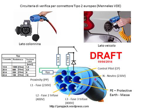

по резисторам я так понял что нужен резистор для определения сечения,все остальное нужно для блокировки разъема,а станция все равно запускается с приложения.
правильно?
правильно?
Нет, не совсем так.
Резистор 2.7 кОм говорит станции, что подключена машина, это действительно может использоваться для замка, но может быть общей частью логики, типа например выбить из спящего режима передатчик итд.
Резистор 1.3 кОм параллельный (или один на 880 Ом, хотя лучше параллельный, если станция не сильно хорошо переварит момент переключения) говорит станции, что машина готова принять заряд и можно включить контактор, т.е. подать напряжение на саму розетку Т2 или кабель.
Приложение тут срабатывает в том, что прошивка станции может отложить подачу напряжения после перехода в состояние «машина подключена и ждет заряд» (2.7+1.3) и до момента авторизации каким-то своим способом.
Но по правилам безопасности станция не должна включать напряжение до перехода в это состояние не смотря ни на что, и сразу отключать если из состояния вышли.
(Если речь об АЭ они там могли иначе наговнокодить, я сейчас о стандарте)

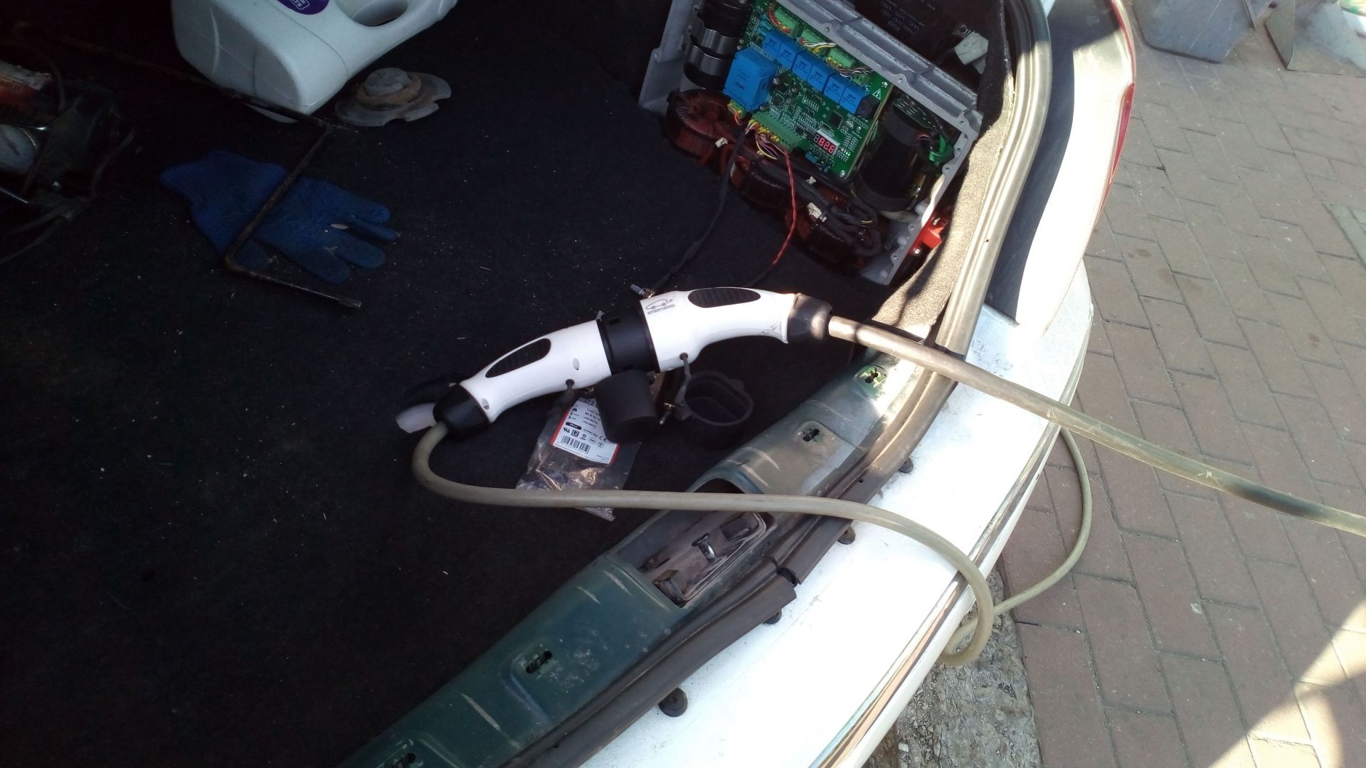

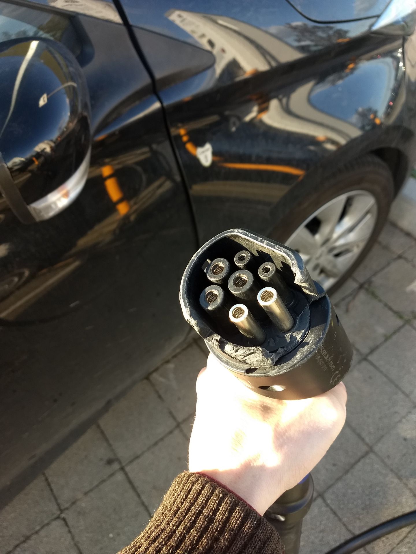

сделал так.....
поизучал мат часть.так и не смог разобраться в разнице между папой тип2 длиной 44мм и папой тип 2 длиной 34.5мм,все одинаково,только пины глубже...
по итогу зажал имеющийся у меня разъем длиной 44мм в токарник,и укоротил его на 9.5...
собрал схему с резисторами и диодом,заехал на АЭ включил свой разъем в их разъем,пишет что ошибка4 неисправен конектор.
припаял кнопку...
вечером поеду в зп опять там (хода памяті загиблих на майдані) проверю с кнопкой)
теоретически,если все получится,то один штекер будет и в розетку на панели станции,и в штекер на проводе станции
#94277Повідомлення 24 лист 2019, 17:54

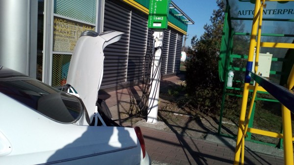

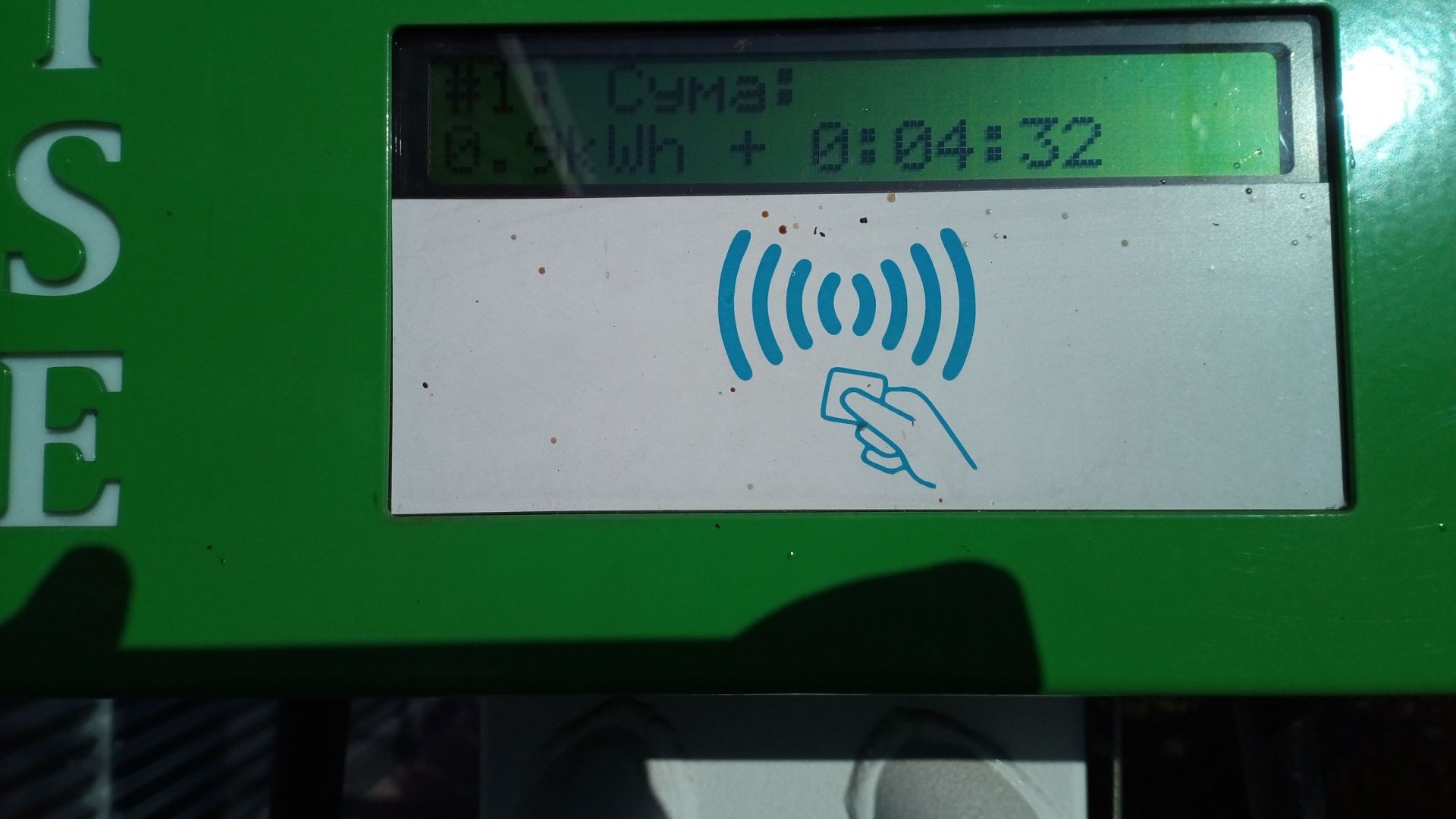

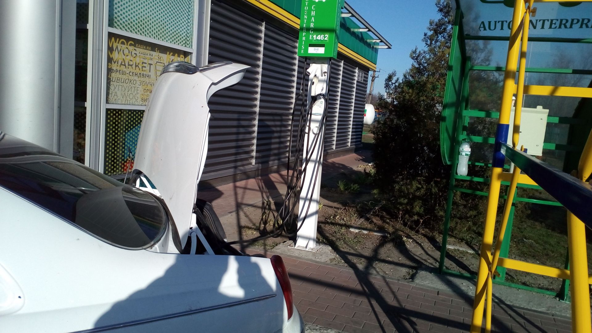

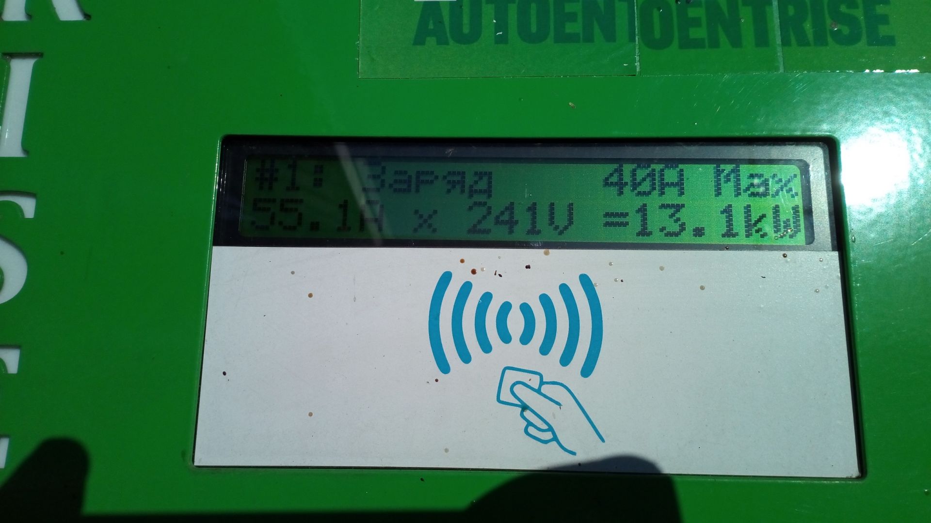

и так... получилось подключиться,и я в первый раз в жизни попробовал заряжаться на столбике)))))
схему собрал такую
IMG-3da1c9ebc892587272912368b1a04711-V.jpg [ 110.79 КБ | Переглядів: 31979 ]
номиналы именно такие не нашел,поставил то что было +\- 30%
кнопка НОРМАЛЬНО ЗАМКНУТАЯ..то есть контакты размыкаются когда ее нажимаешь...
специально катнулся в Запорожье чтобы проверить))))))
процедура такая...
нажимаешь на кнопку,вставляешь разъем в разъем,отпускаешь кнопку...
станция говорит что разъем подключен,и предлагает включить заряд,нажимаешь в приложении на розетку,и все,начинает идти заряд)))))
зарядил один киловатт,потратил 4.85грн 4грн за электричество,и 0.85 за аренду коннектора...
надо еще съездить в Днепр))) там есть Токо,попробовать еще там заряжаться))))
IMG_20191124_125459.jpg [ 212.83 КБ | Переглядів: 31979 ]
IMG_20191124_125512.jpg [ 326.91 КБ | Переглядів: 31979 ]
IMG_20191124_125531.jpg [ 178.31 КБ | Переглядів: 31979 ]
IMG_20191124_125704.jpg [ 149.61 КБ | Переглядів: 31979 ]
