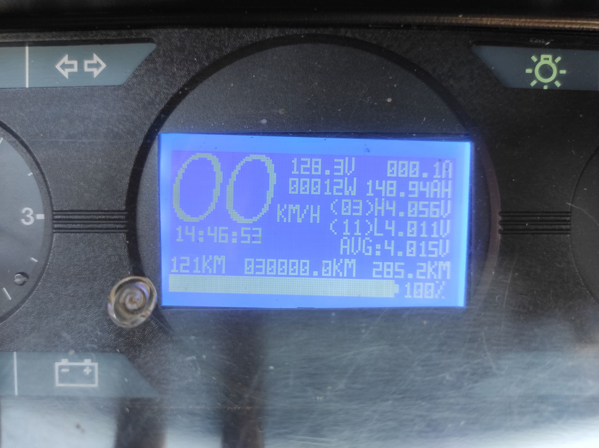

30000 км на ременном приводе!
Таки да - оказалось, это возможно!
Если честно, не думал, что столько проедет мой самодельный электромобиль. Тем не менее...
1752086039570.jpg [ 261.29 КБ | Переглядів: 5668 ]
