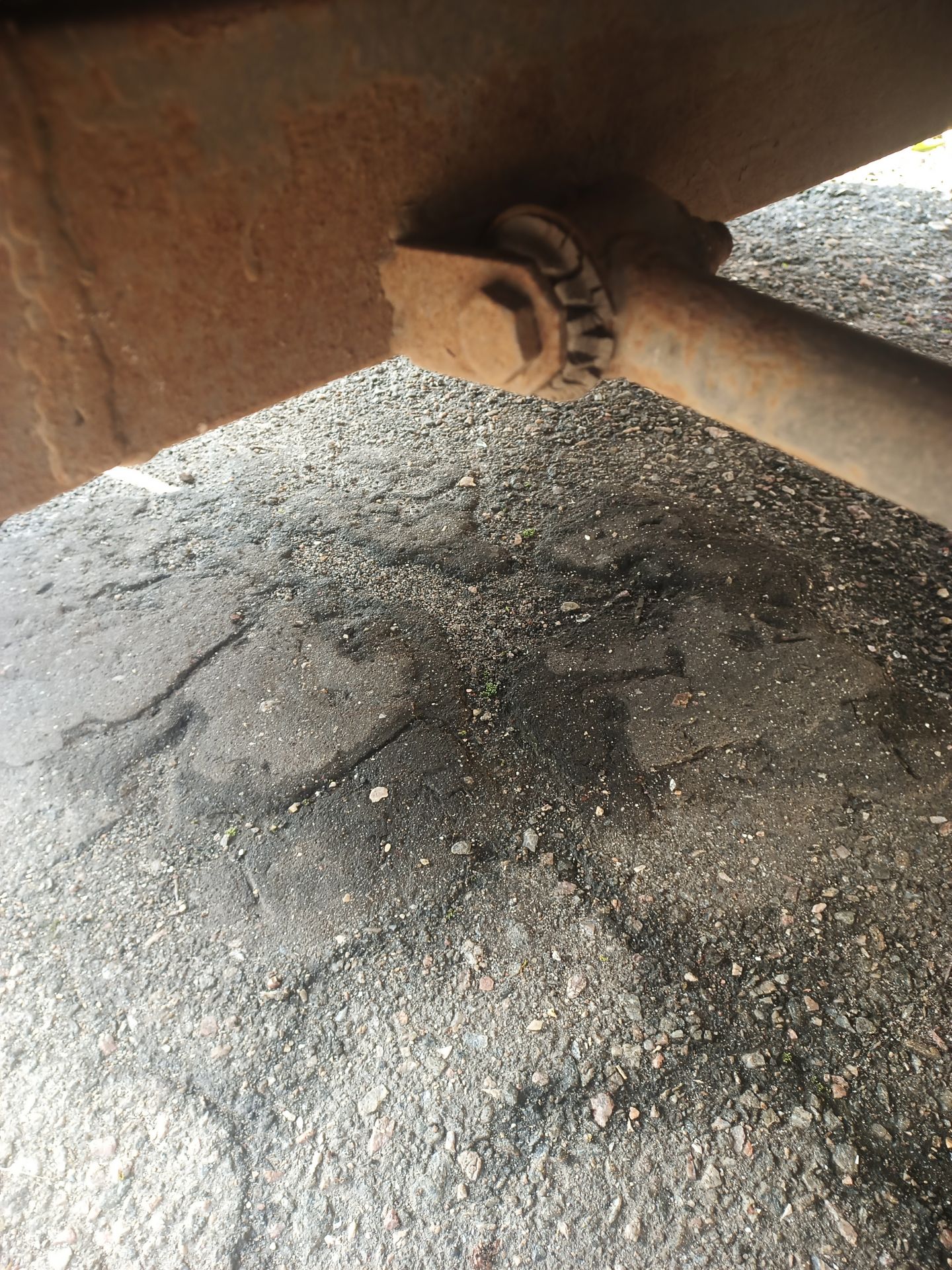

состояние сайлентблока на грузовичке после двух лет эксплуатации.

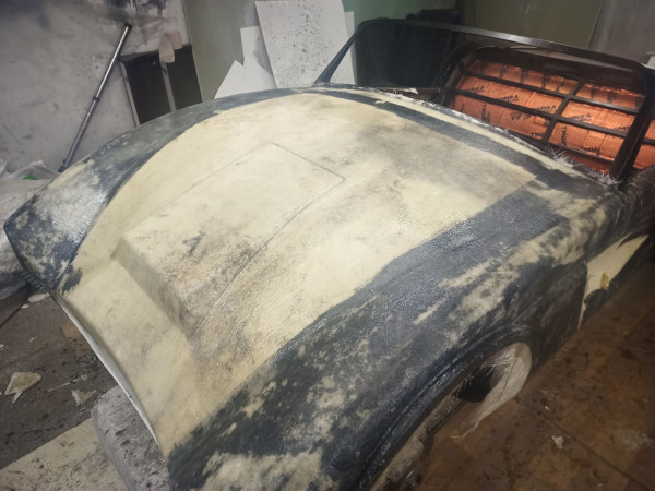

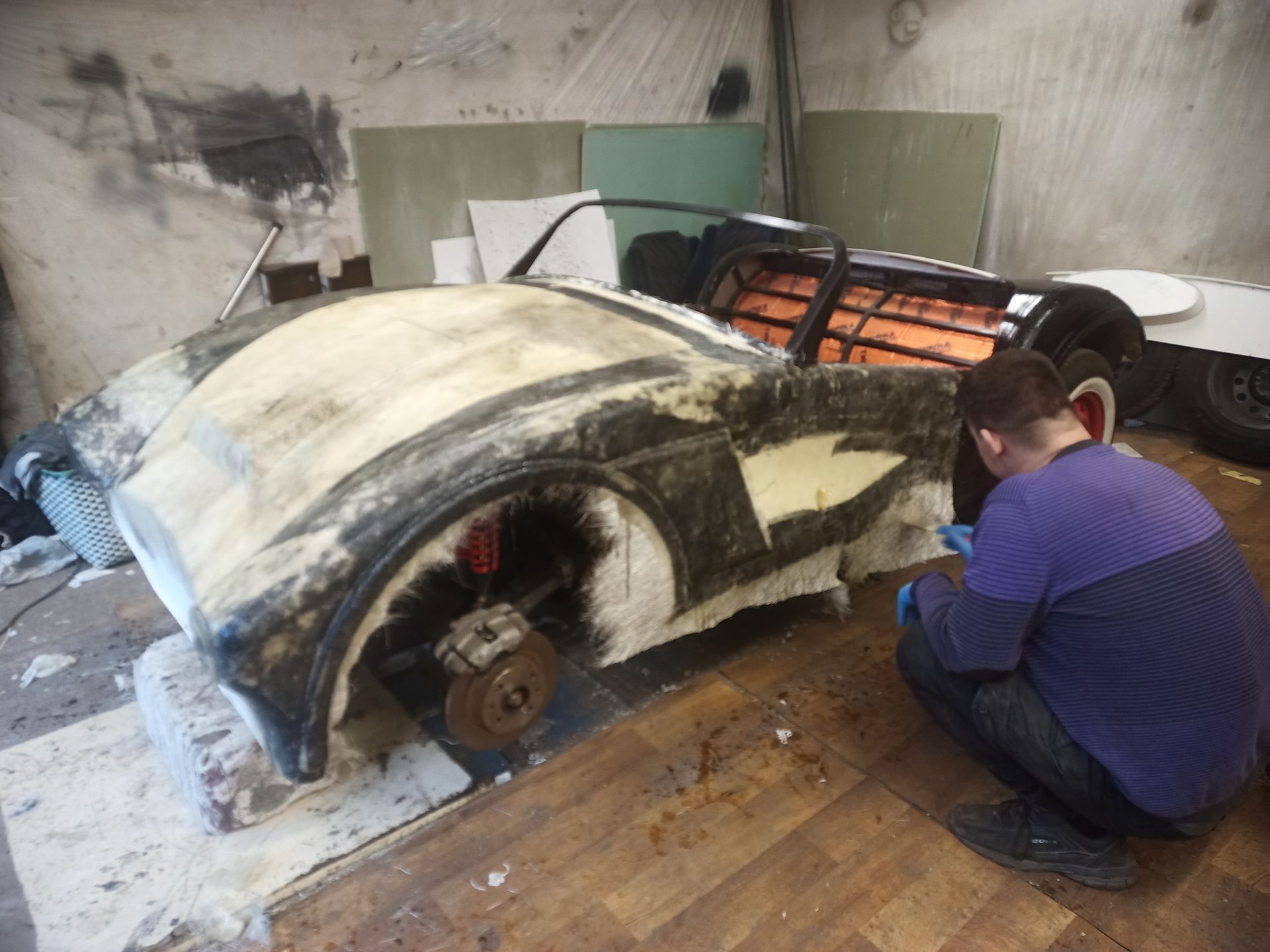

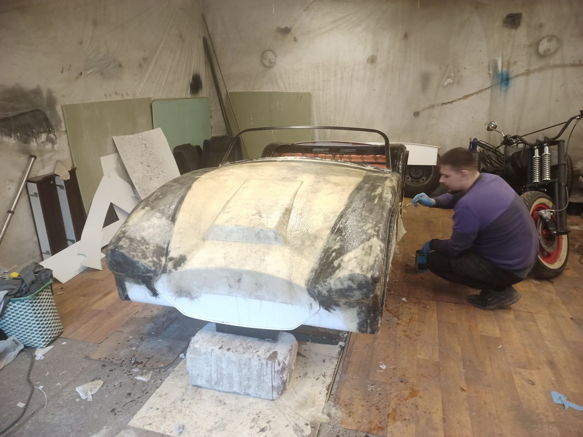

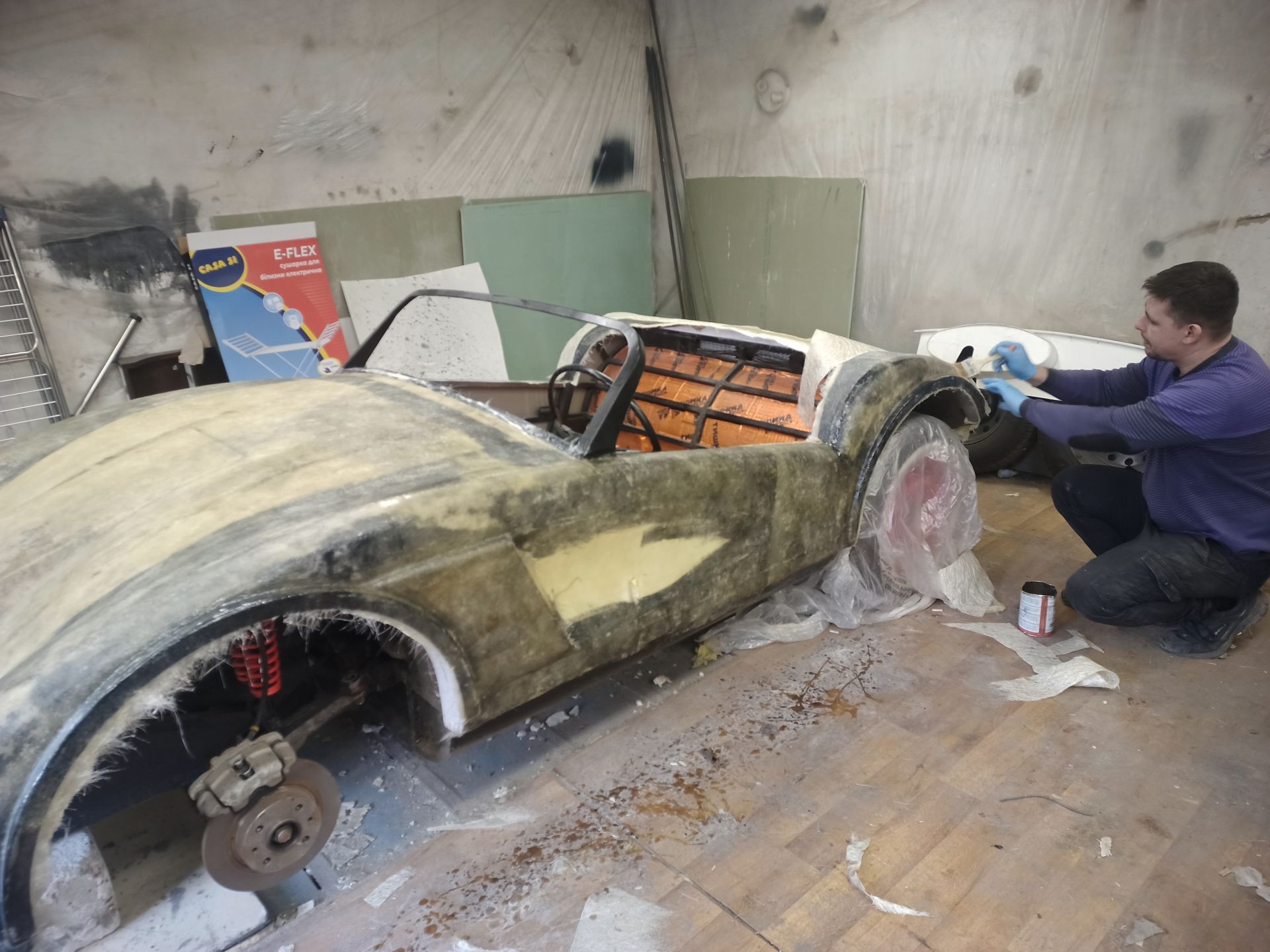

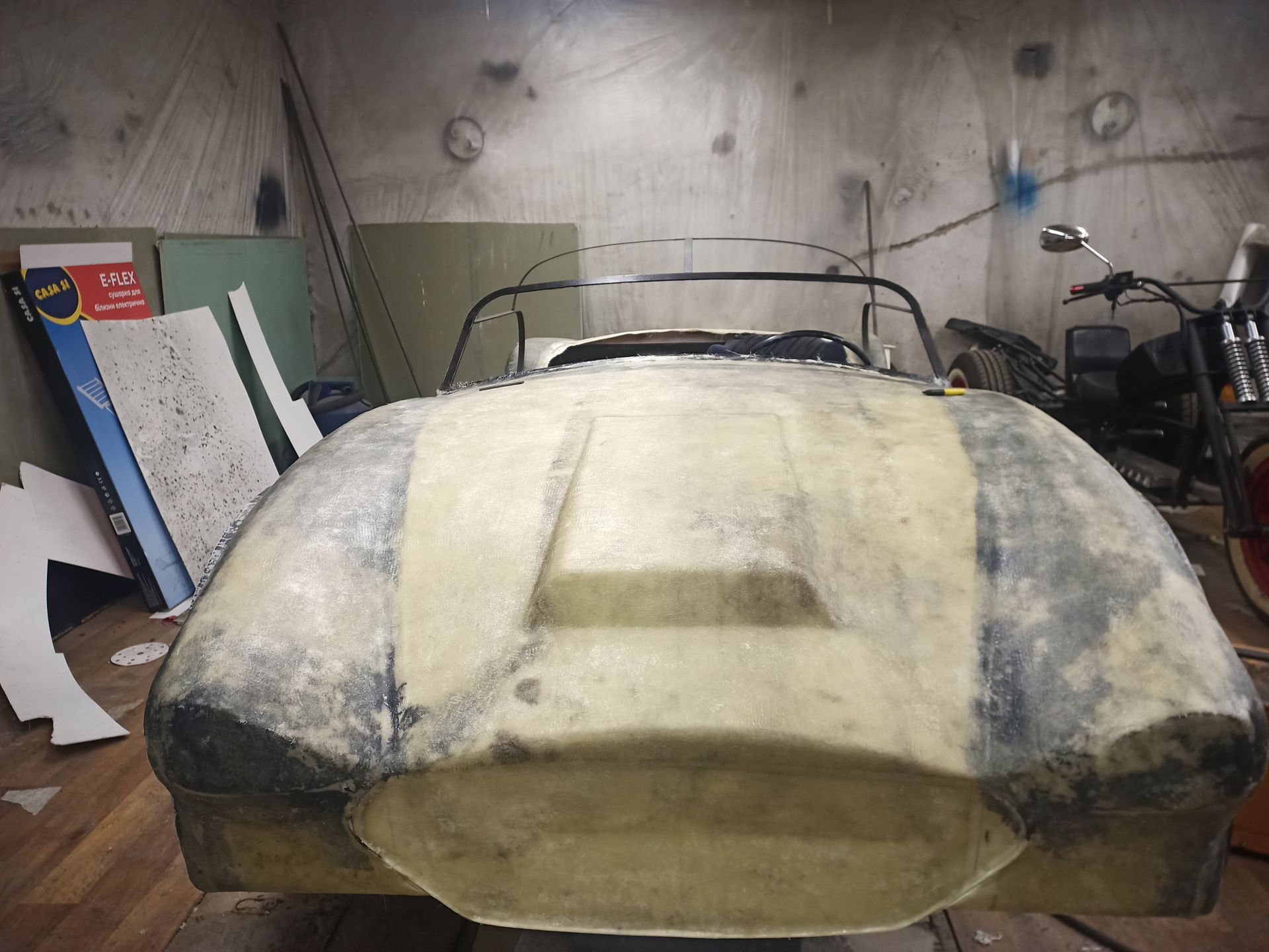

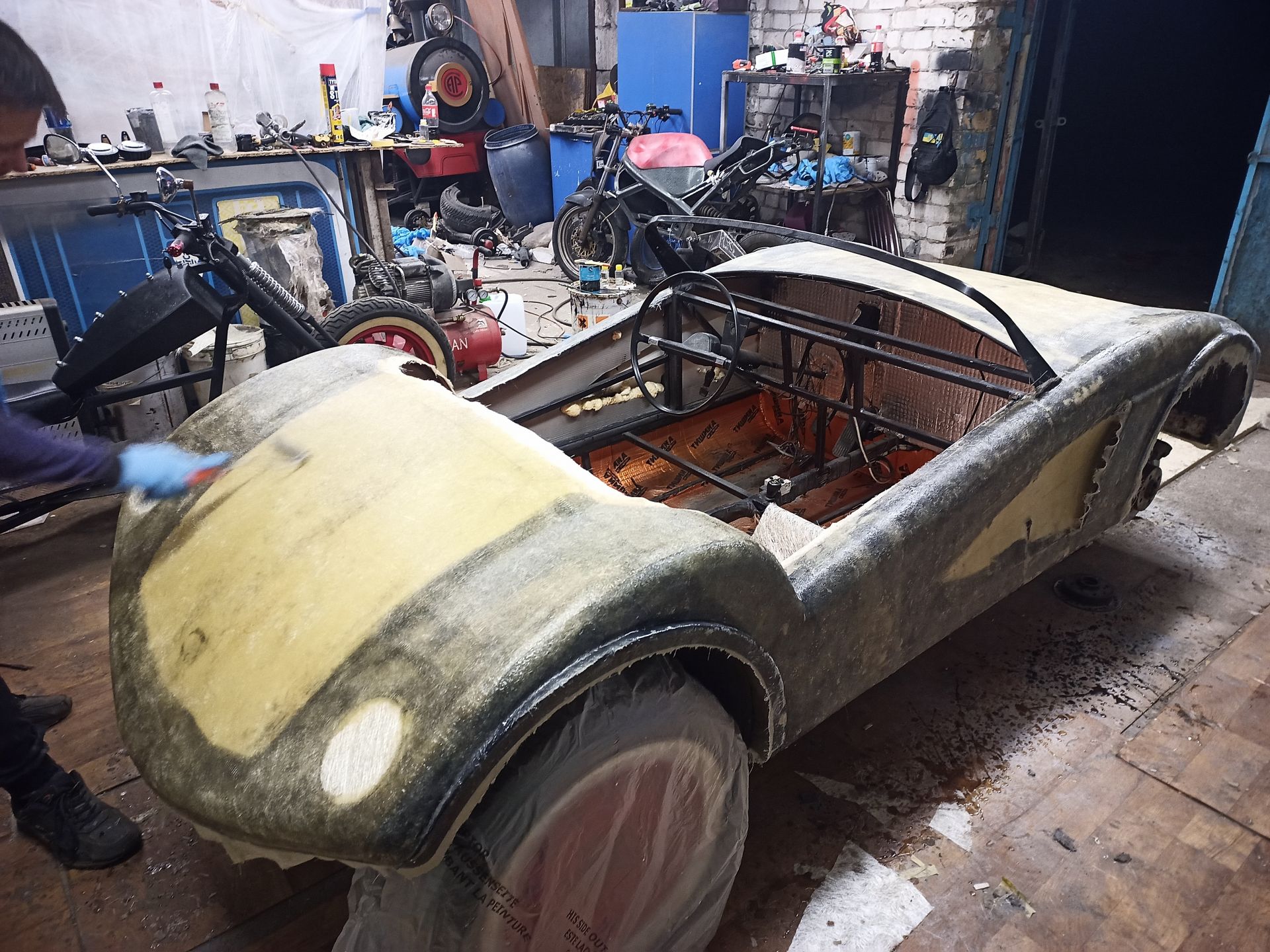

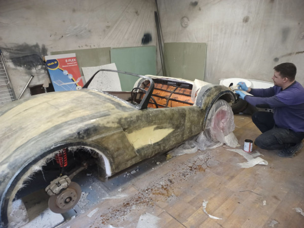

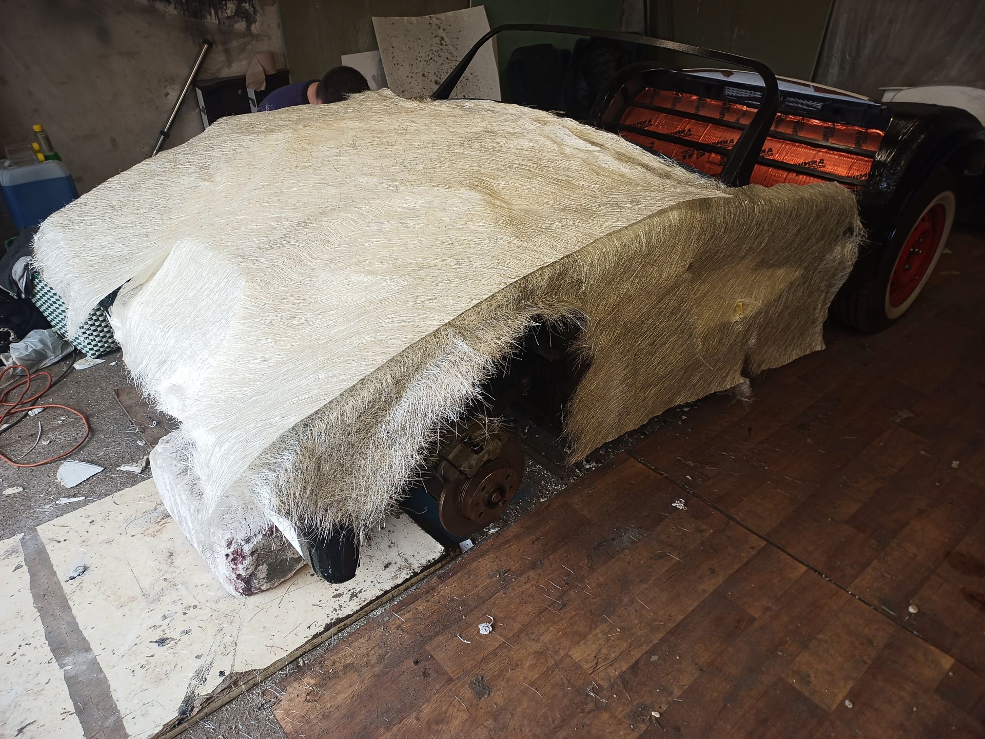

Процесс изготовления корпуса продолжается, сегодня подсказали гелькоута и приступили к вырезанию и подгонке выкроек из стекломата. После чего закатали два слоя стекломата на капот, передок и боковины до задних арок. Завтра планируем сделать тоже самое с задней частью. Всего предполагается 3-5 слоев в зависимости от той или иной части машины.

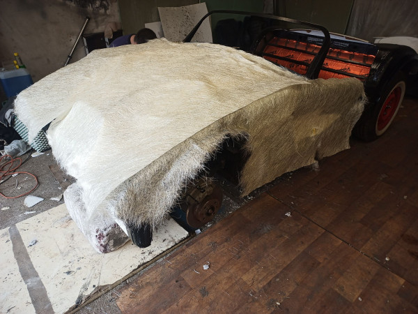

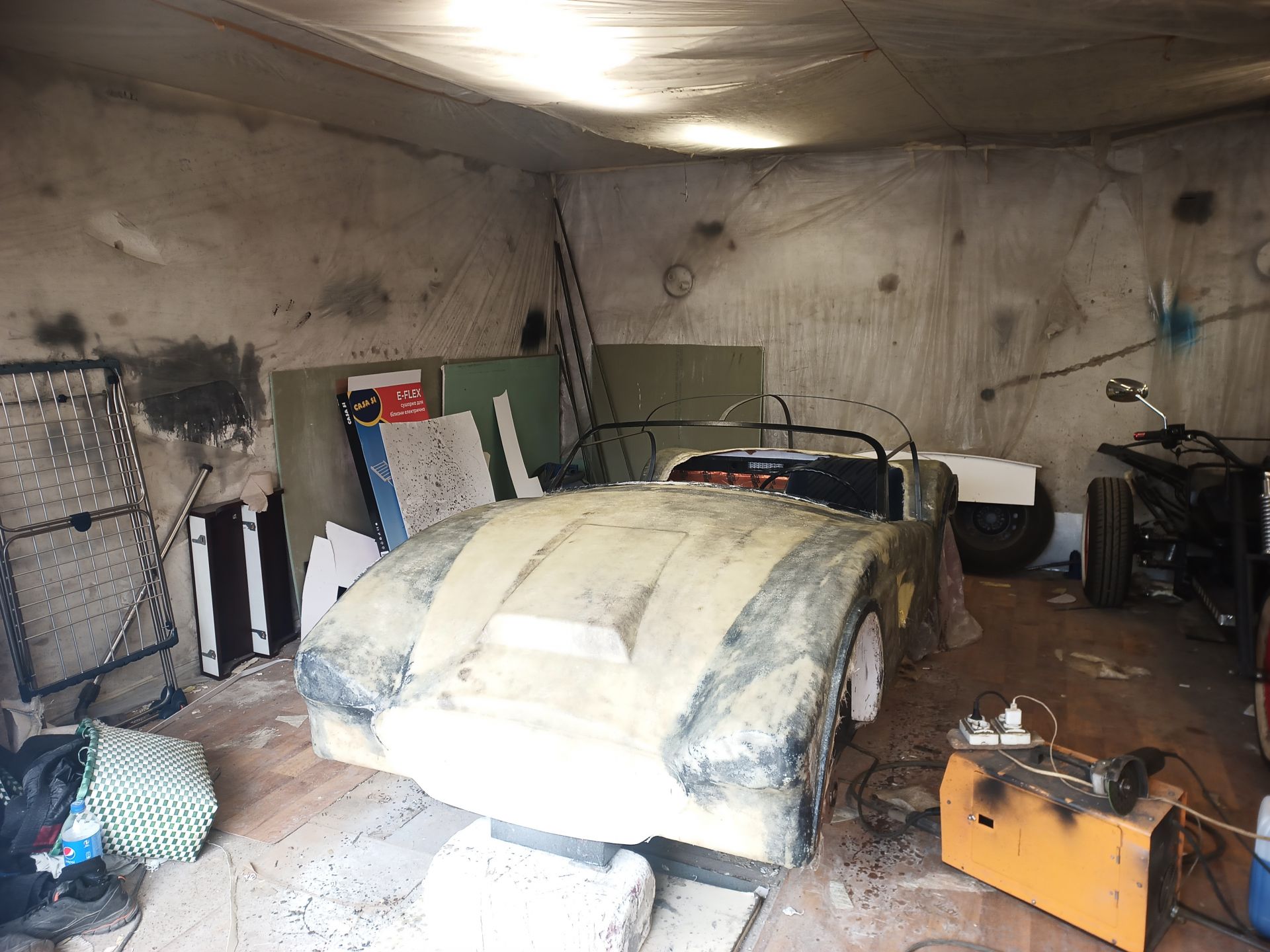

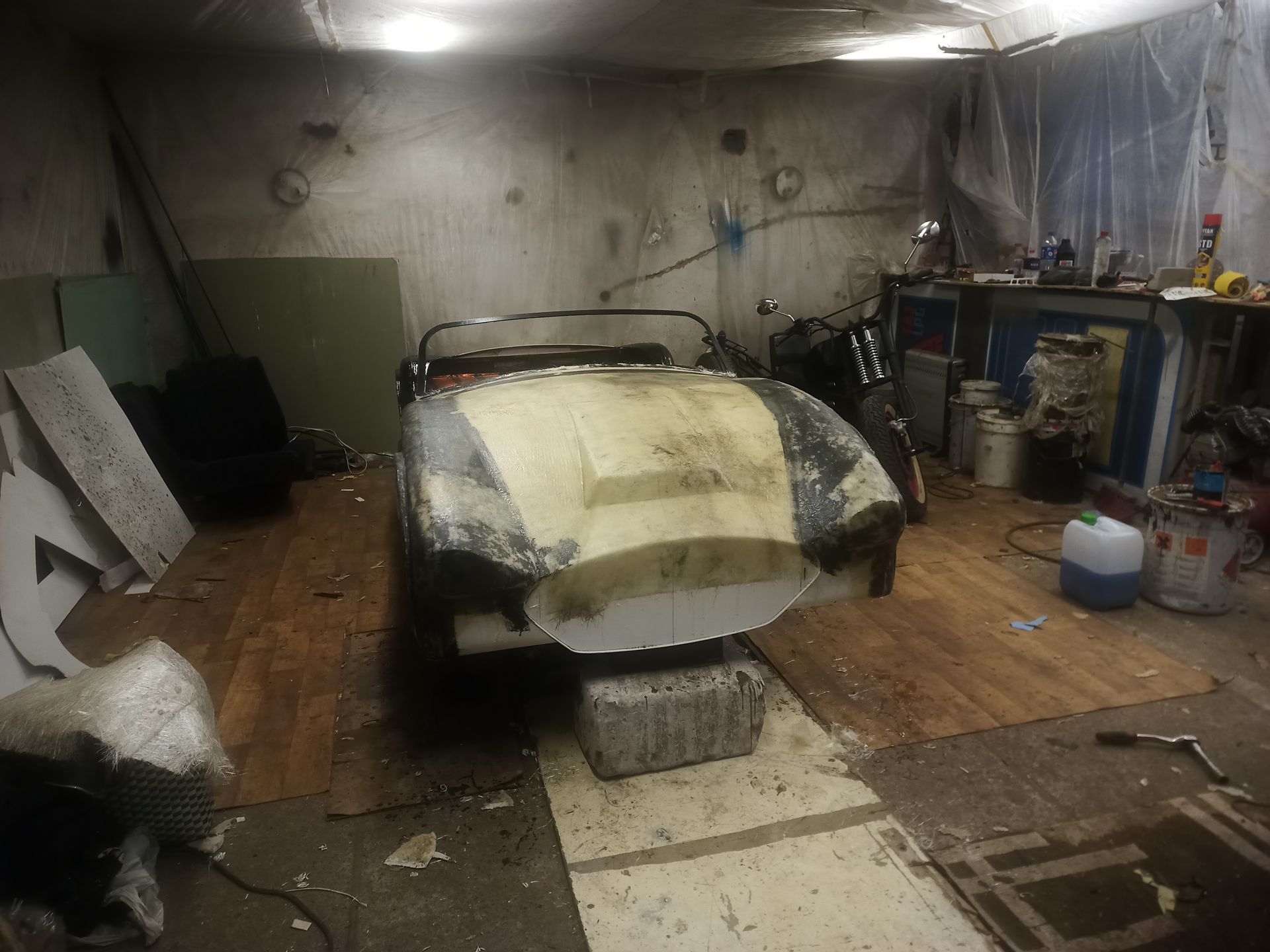

Аналогично передней части закатали в два слоя стекломатом заднюю часть и низ морды. Теперь машина имеет двухслойное покрытие по всей площади.

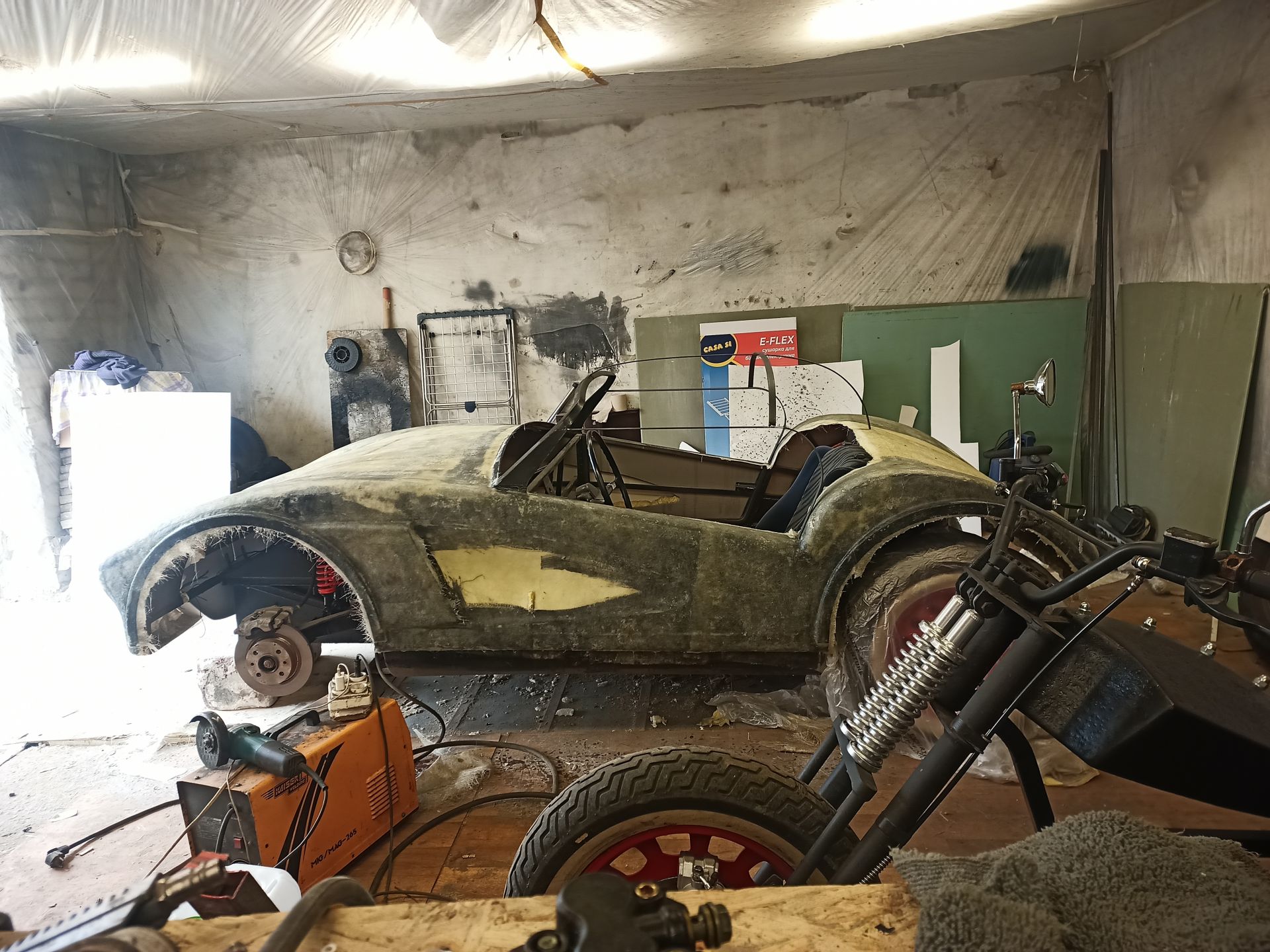

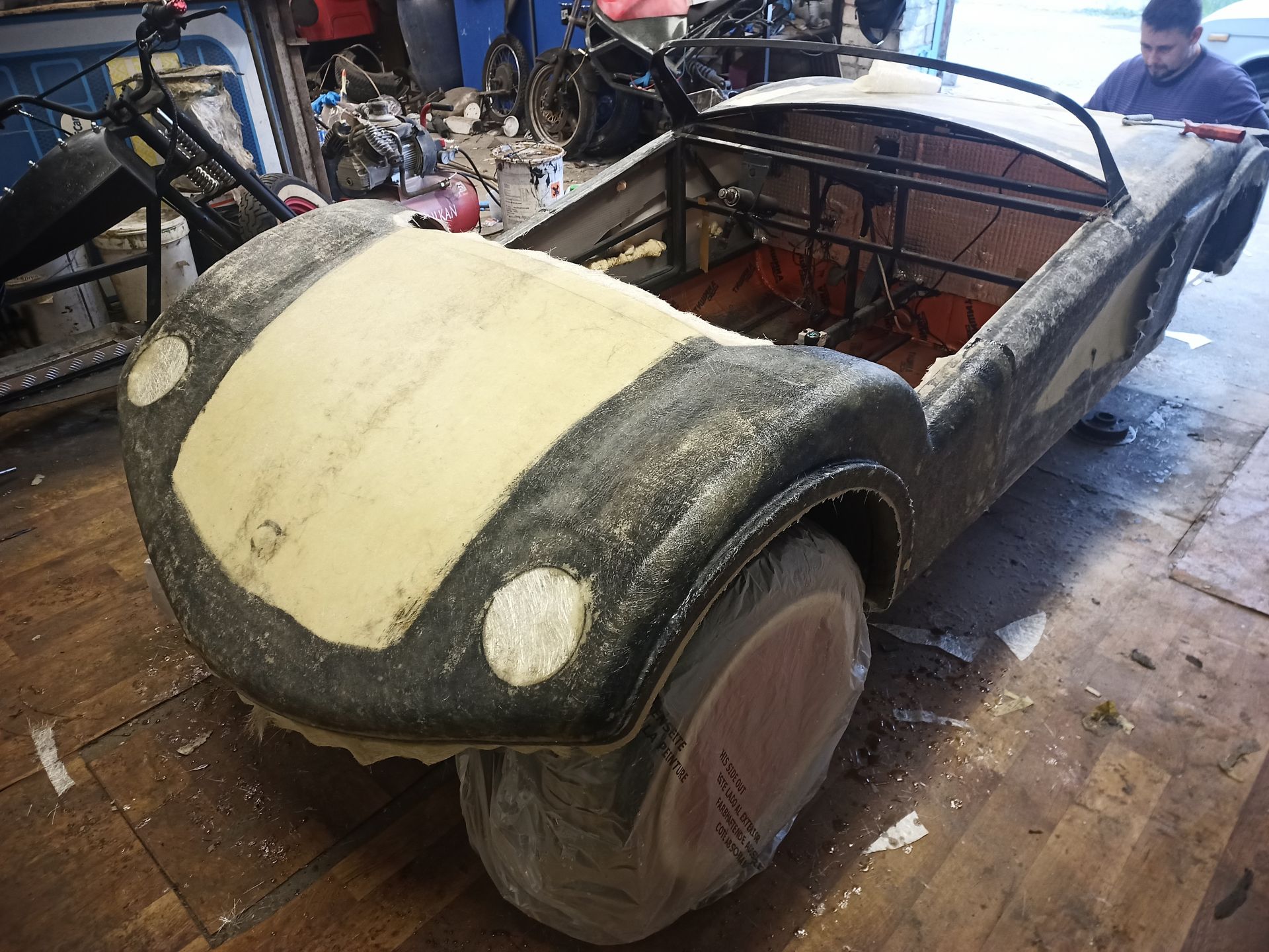

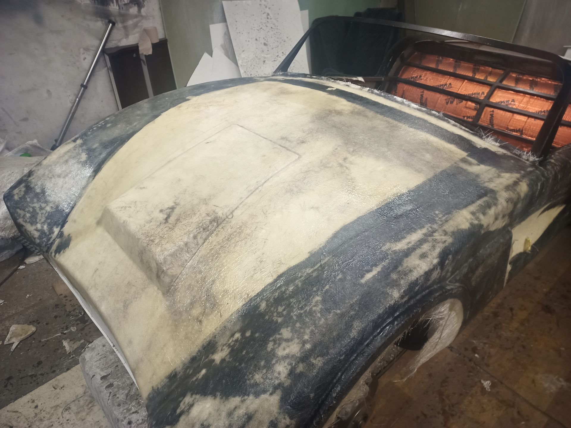

Производство стекломатового кузова завершено. Нанесено от трёх до пяти слоёв в зависимости от места.

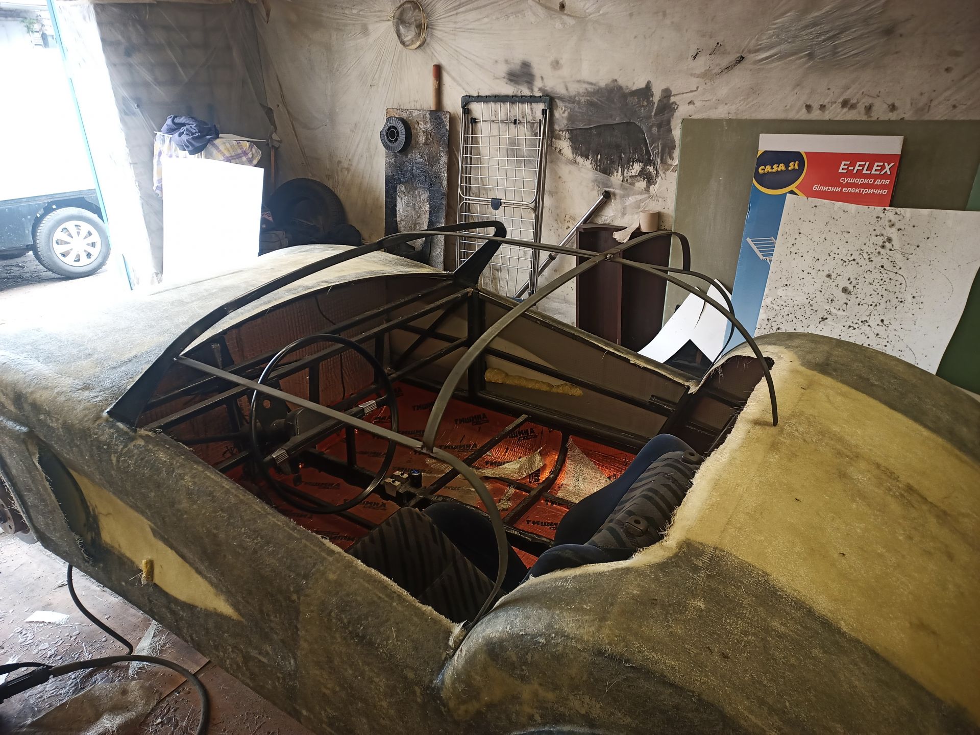

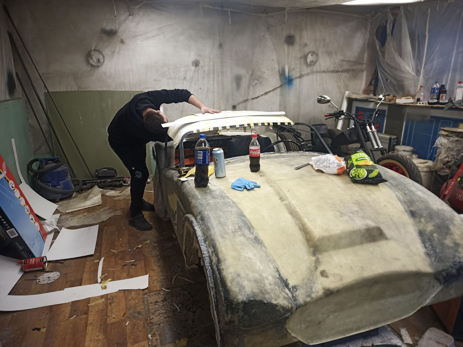

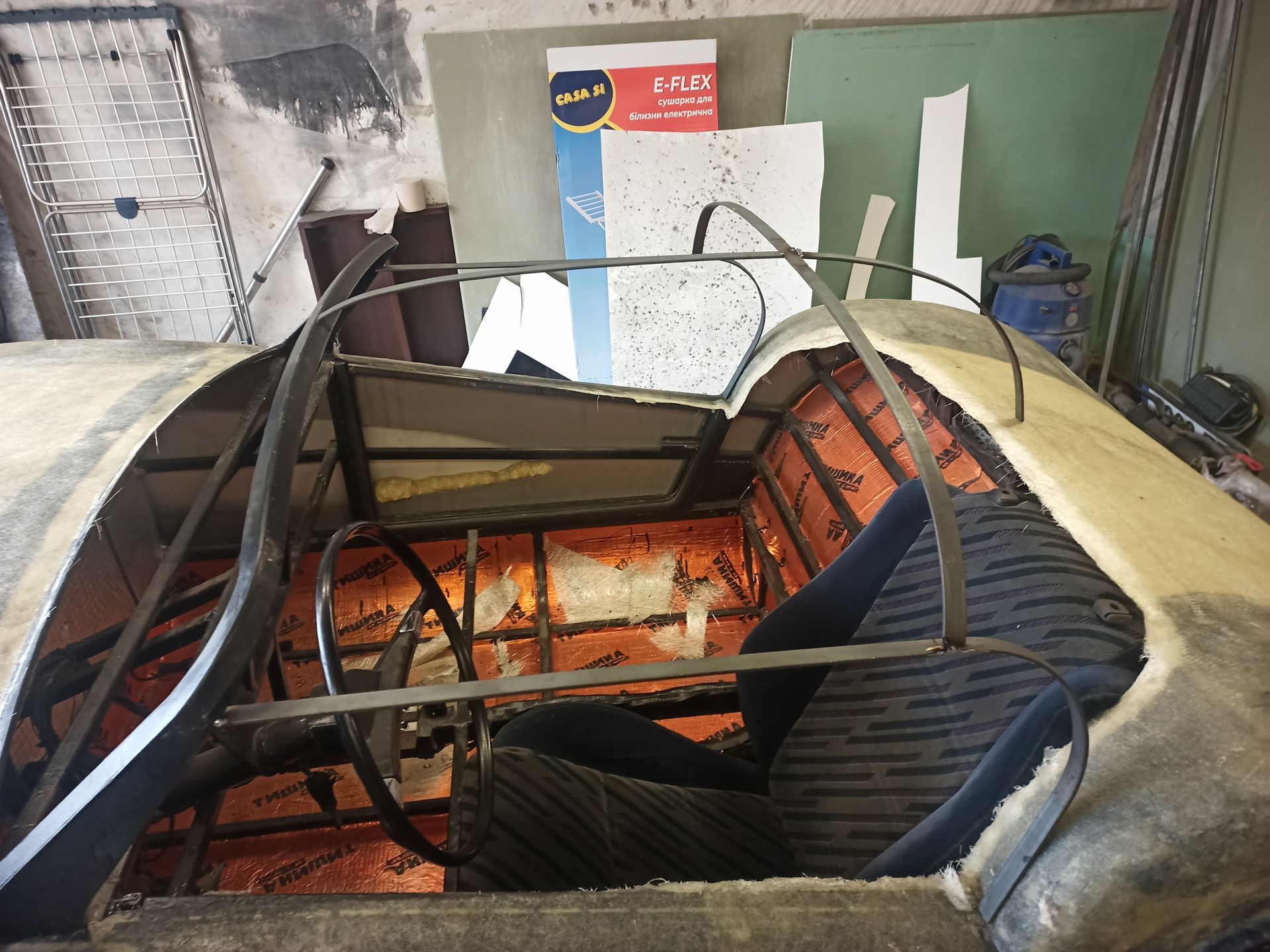

Прикидываем крышу, по замыслу она должна быть цельносьемная стекломатовая без металлических частей, они только временно.

Сейчас крыша высокая, будем опускать на гарантированных три сантиметра.

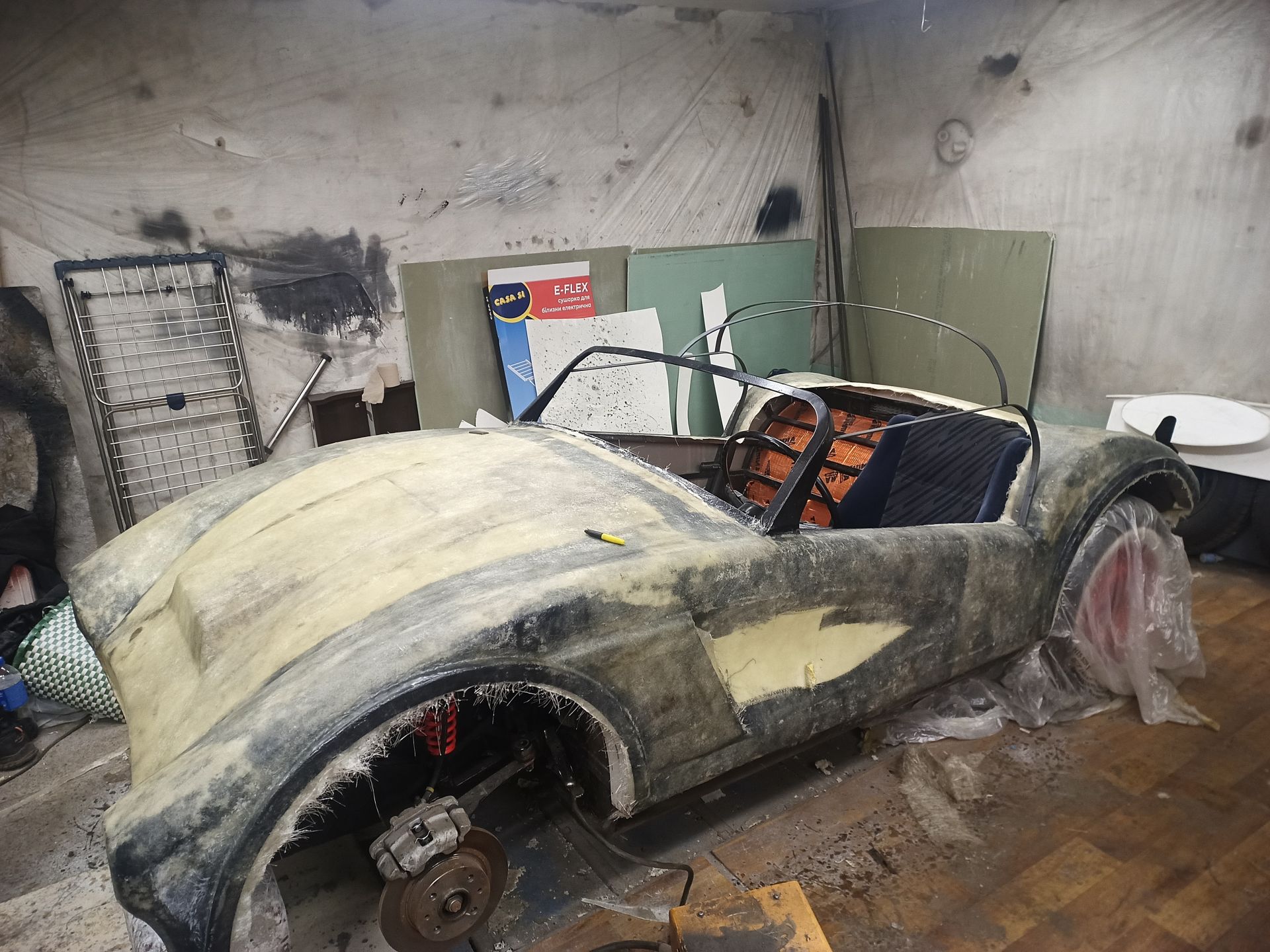

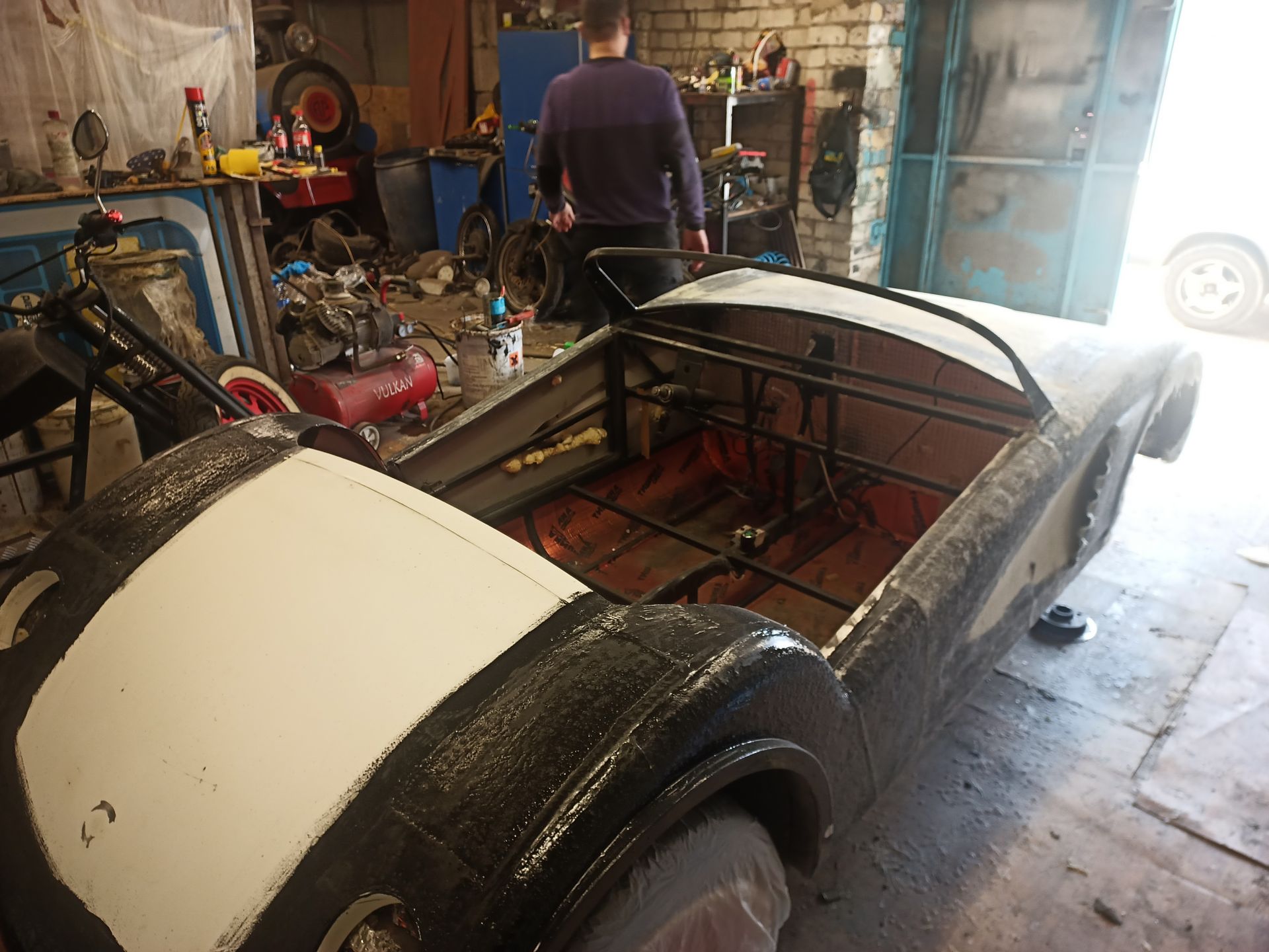

Крышу занизил, чуть изменил форму, задал форму задней части. Результатом очень доволен, смотрится отлично.
