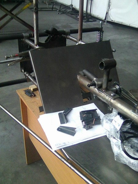

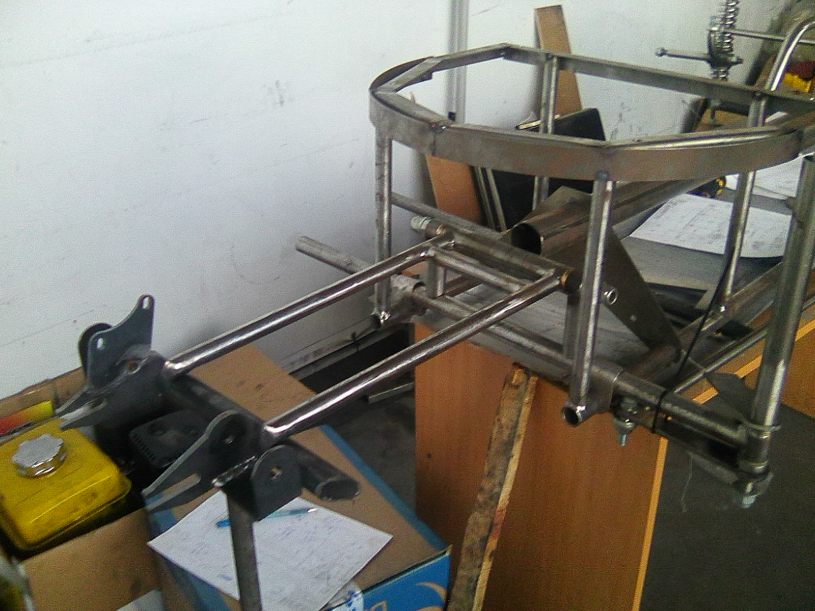

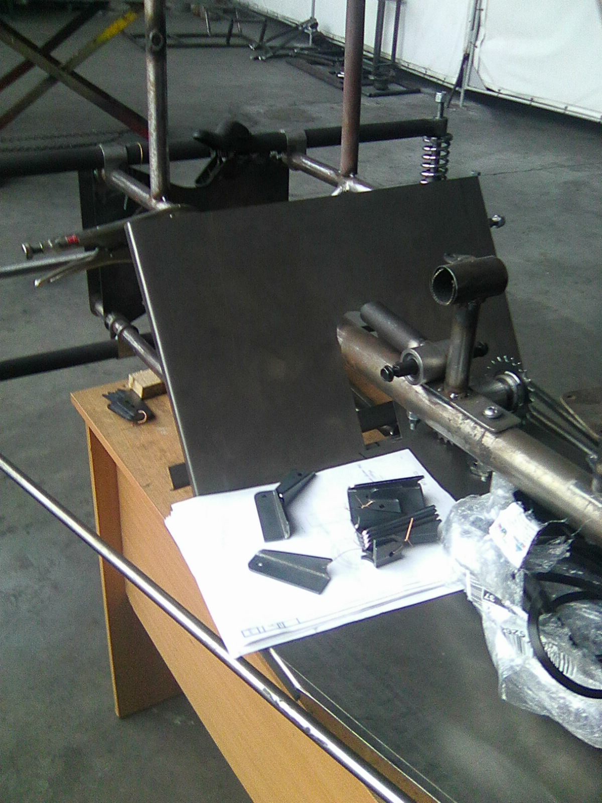

Установлен задний маятник, педали, начаты работы по изготовлению сиденья.

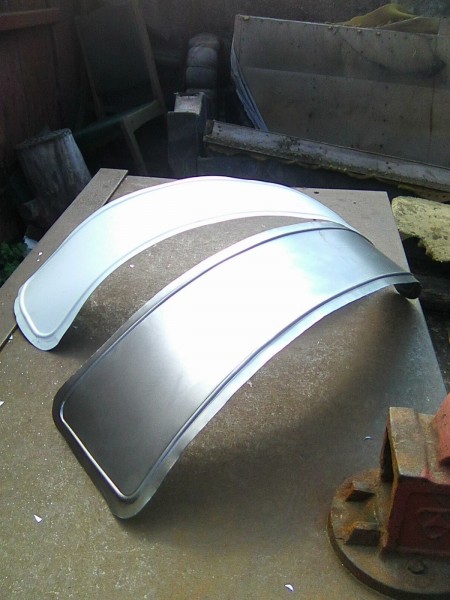

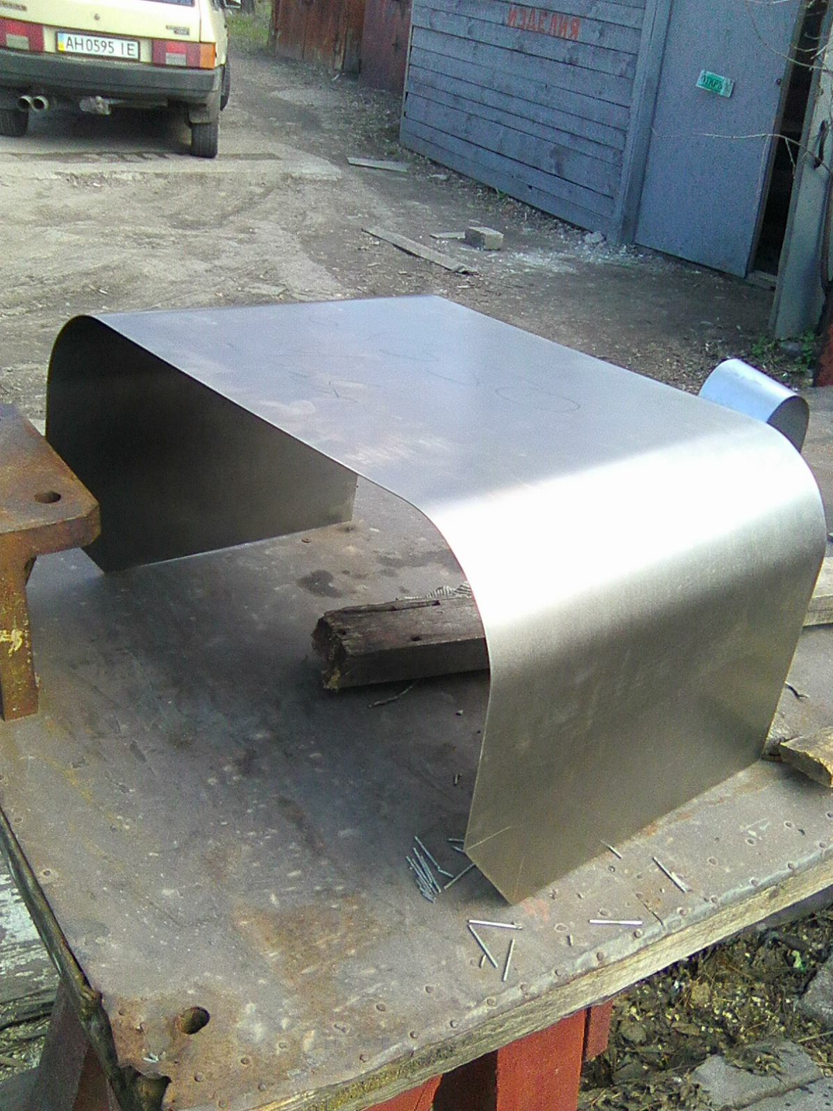

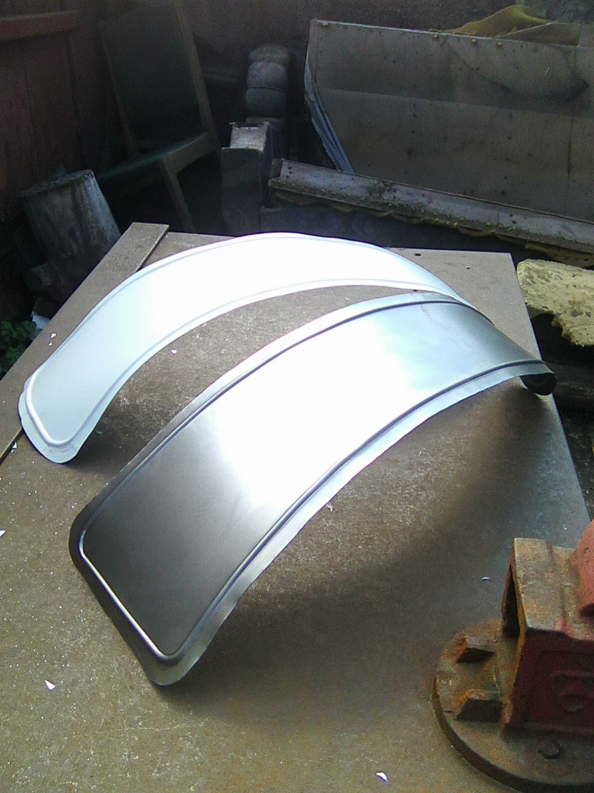

Гнутся крылья и капот, в крыльях делается выштамповка. Белое крыло - тестовое, из более тонкой стали.

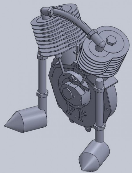

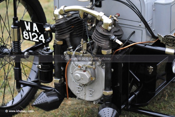

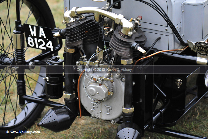

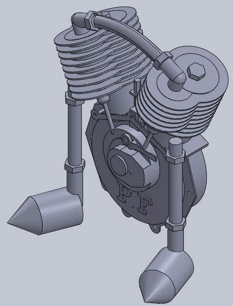

Начаты работы по проектированию муляжа двигателя на основе имеющихся фотографий.

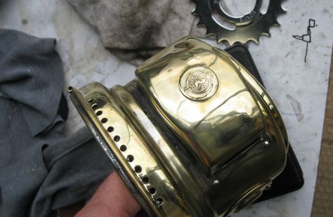

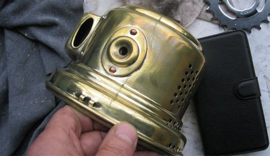

Полирнули фару - блестит як у кота очи!
Больше деталей по ходу работ - https://www.drive2.ru/l/469645122884076087/

Wurger писав(ла):
А потом что будете делать с 3D-моделью? На принтере печатать или фрезеровать из дерева?
 Заголовок повідомлення: Re: Реплика Morgan 3 Wheeler на электротяге
#34440Повідомлення 30 бер 2017, 19:10
Звідки: Украина, Харьков
Wurger писав(ла):
Нет - все будет изготовлено из металла максимально близко к оригиналу.

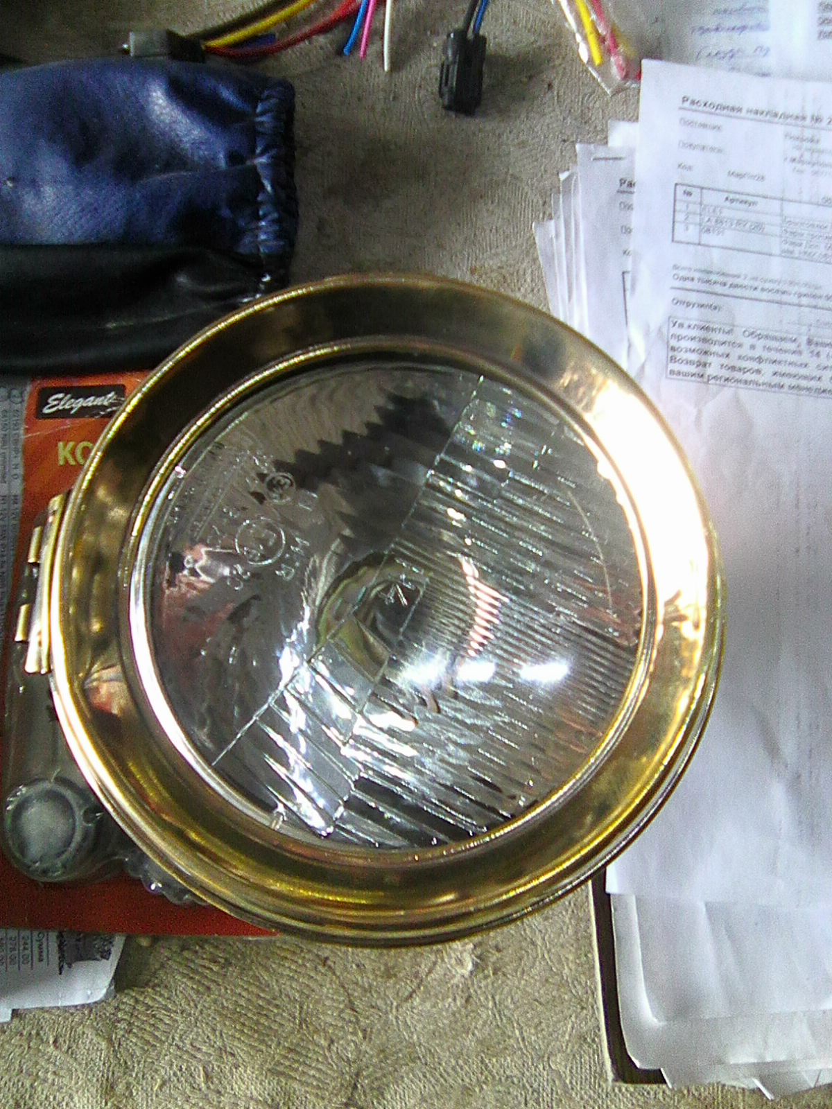

Куплена фара от шестерки классики - подходит идеально!

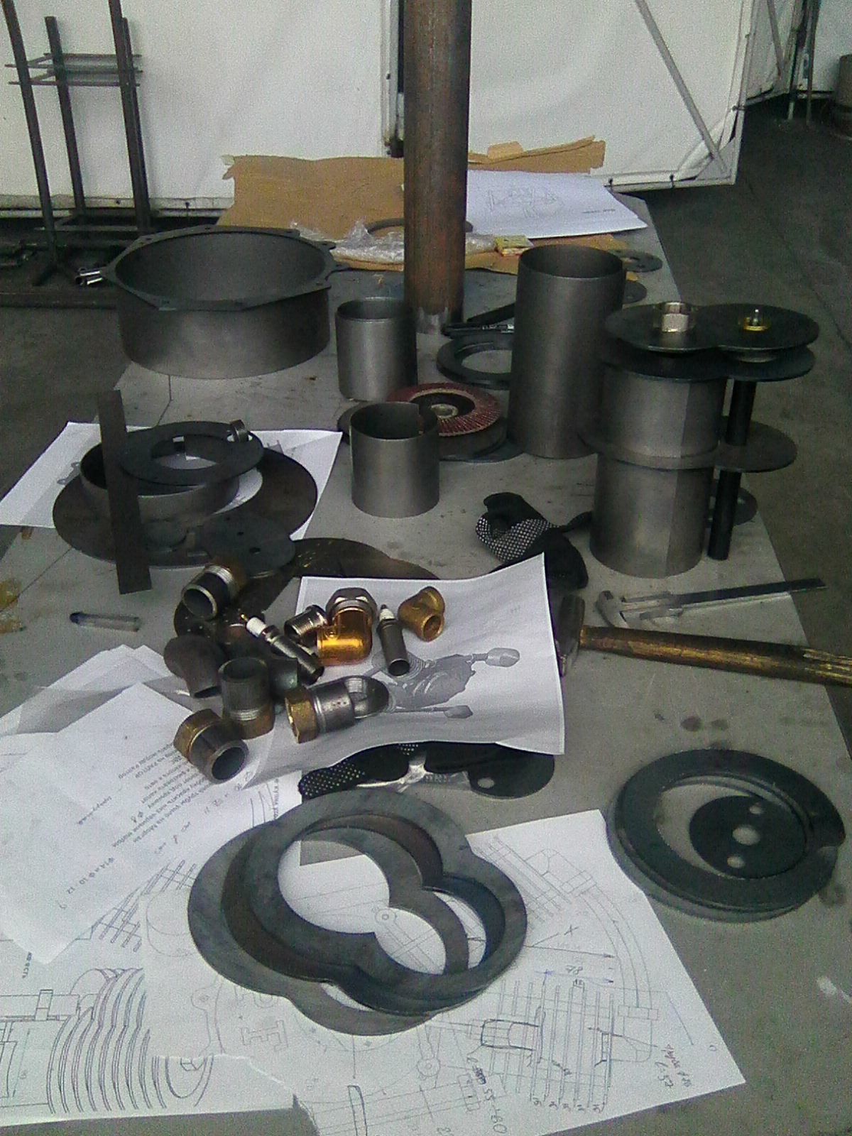

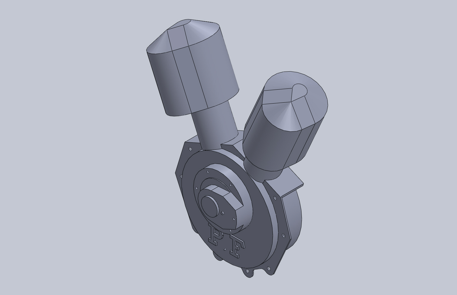

Почти допроектирован муляж двигателя - как я писал все будет сделано из металла и подручных средств (сантехнические детали, отходы производства, нерабочие автозапчасти и т.п.).

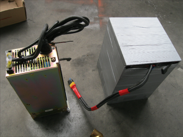

Еще - прибыли батарея с зарядкой, для батареи будет делаться прочный металлический корпус с ручкой для переноски и скобами для наплечного ремня.
Больше деталей тут - https://www.drive2.ru/l/470278166703768261/

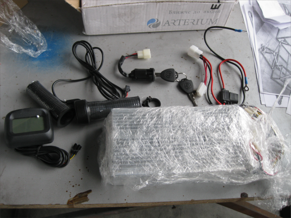

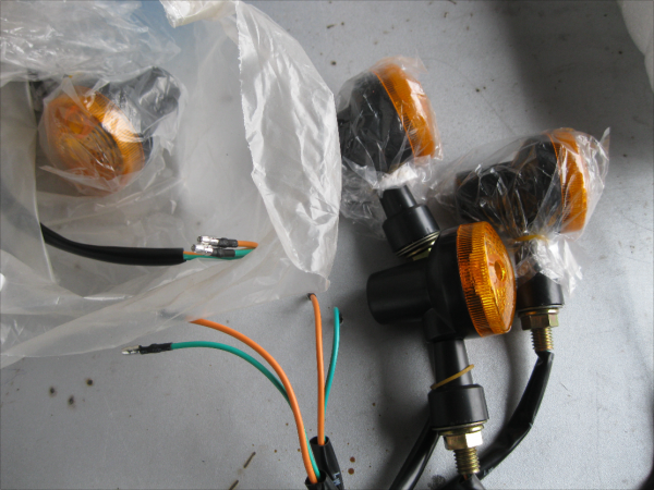

Приехали мото-поворотники и оставшаяся электро-сбруя из Вольта-Байкс.

Муляж двигателя - делается основательно, со вниманием к деталям. Также и другие работы - полик, задний вал с шестернями и т.п.

За те же затраты - вряд ли получится. Но идея интересная - на будущее обдумаю. Хотя вес бензогенератора в моем случае пожалуй нивелирует все его достоинства. Кстати - а какой мне нужен бензогенератор для батареи 60в30ач? Раз уж мы разговорились.
вот к примеру [url]http://kharkov.prom.ua/p302633459-benzogenerator-brigadir-standart.html?_openstat=prom_prosale%3Bтовары%3BБензогенератор+Бригадир+Standart+БГ-2000ES%2C2%2C0%3Btag[/url]
батарея моя выходит 1800вт-час - стало быть нужен генератор порядка 2квт 220в? такой генератор стоит недорого, но весит аж 40 килограмм! Бак 15 литров, работает 13 часов. Батарея заряжается за 2 часа (с нуля за 3, но до нуля доводить не будем). Надо подумать - влезет ли он в переднюю часть подкапотки по размерам, и выдержит ли такой вес передняя подвеска (не забываем что там еще 13 кг батареи и сколько то кг зарядки и муляжа двигателя).
UPD: Посмотрел - нет, не влезет никак. Так что не судьба. Разве что прицеп разрабатывать и там его возить.
