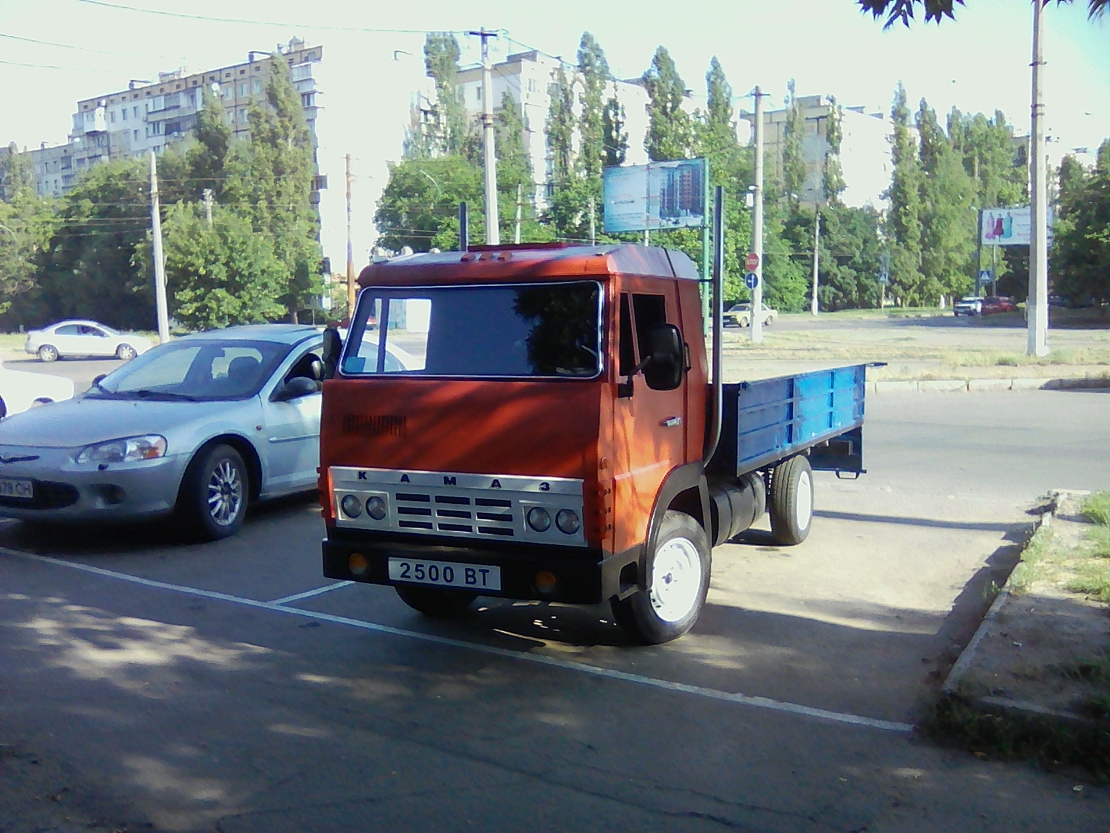

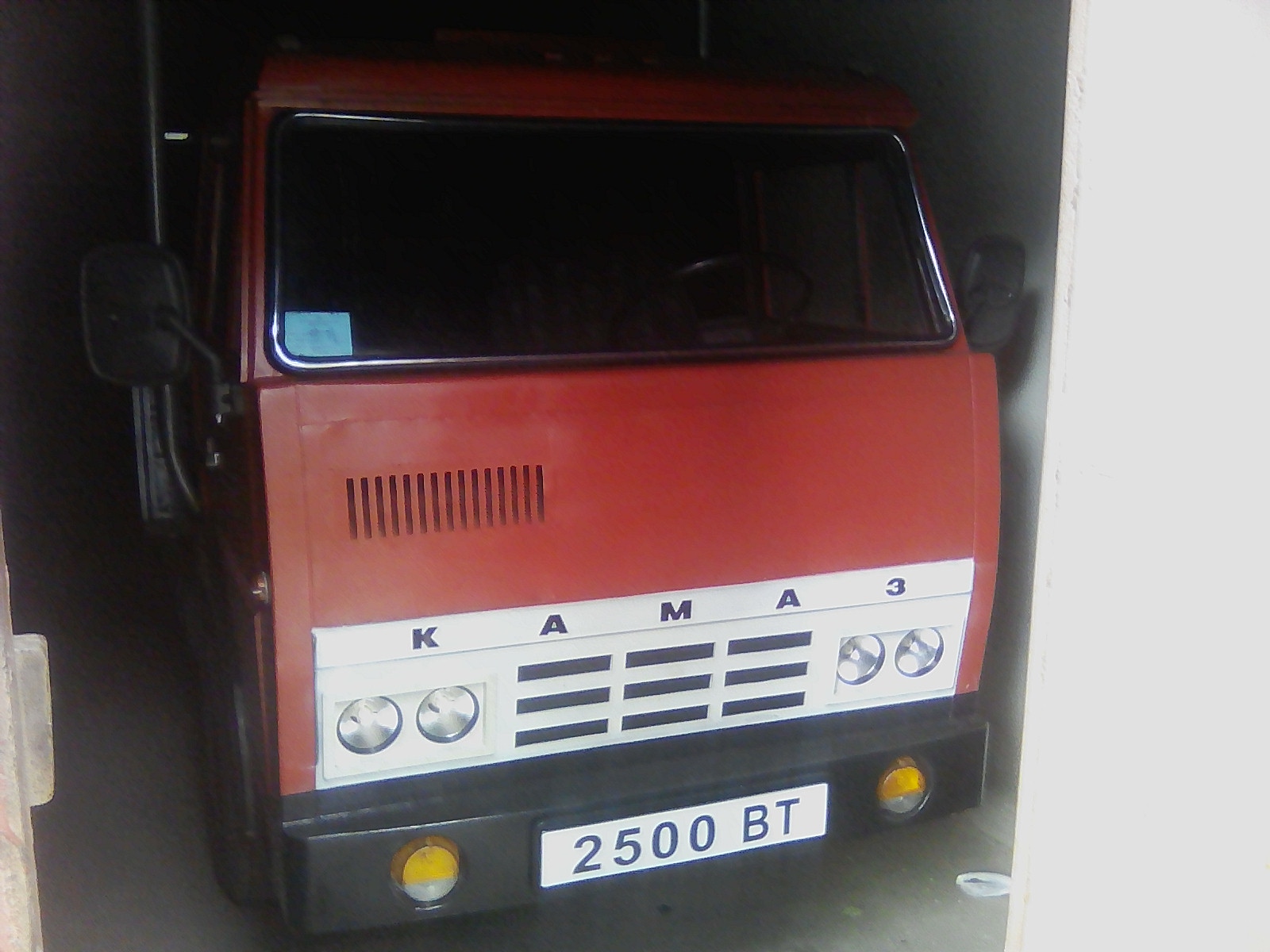

#84122Повідомлення 04 черв 2019, 17:18

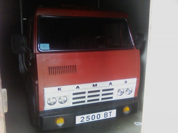

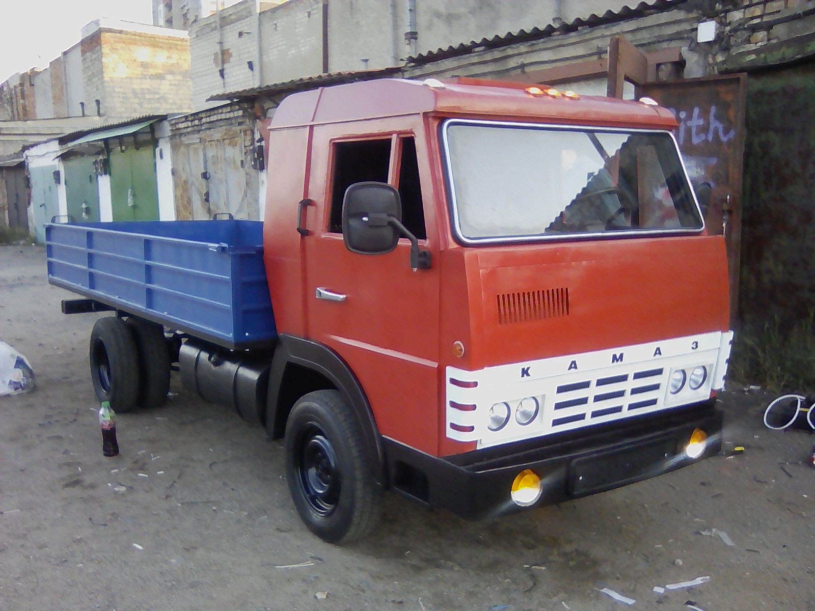

Некоторые люди обращают внимание на то, что камаз вроде и очень похож на оригинал, но четырехфарная оптика на него никогда не ставилась. Совсем нет, когда зил разрабатывал проект зил 170, который потом и стал камазом применялась четырехфарная оптика головного света и уже после передачи документации на камаз первые образцы имели четыре фары. Единственное, мне всегда казалось, что что-то в нашей машине не так и она действительно смотрится нестандартно. И я только сегодня понял, что сочетание четырехфарной оптики боковых щек неуместно, они, щеки появились позже, даже первые образцы 5320 с двухфарной оптикой были без них. Я их снял, теперь машина не смотрится нестандартно.

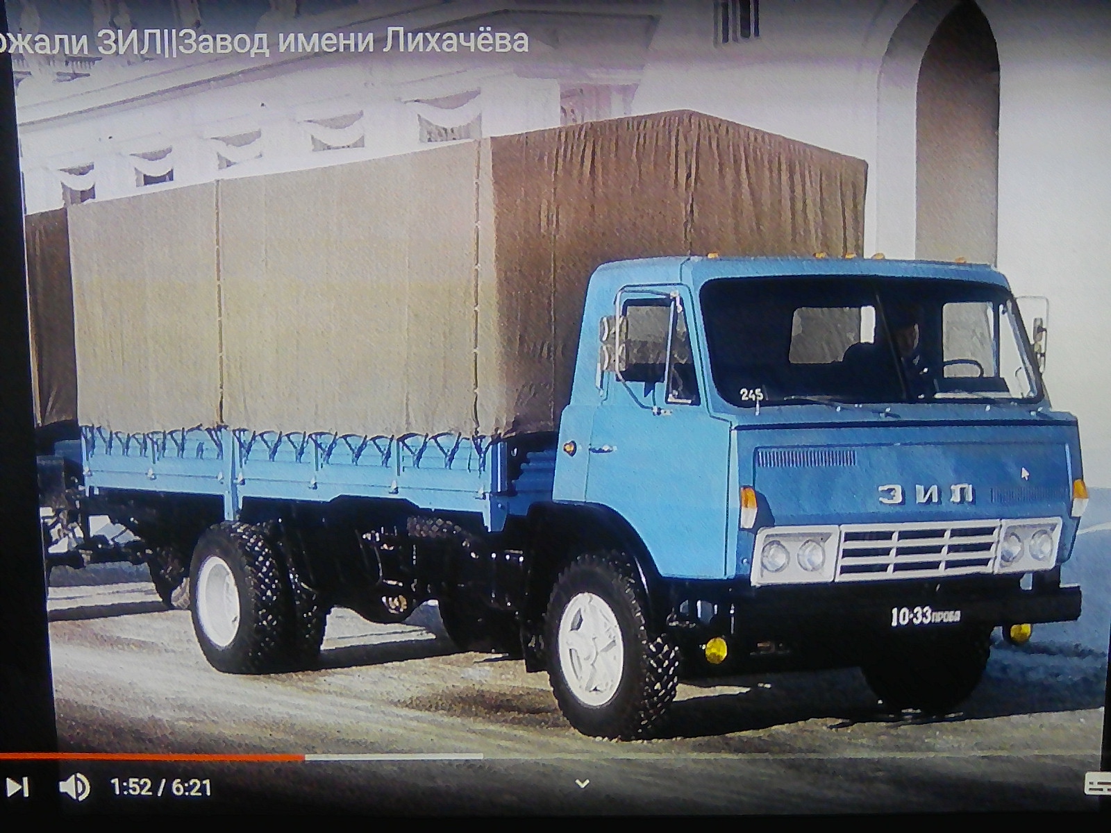

#84232Повідомлення 06 черв 2019, 10:03
24:30 начало истории камаза и виды.

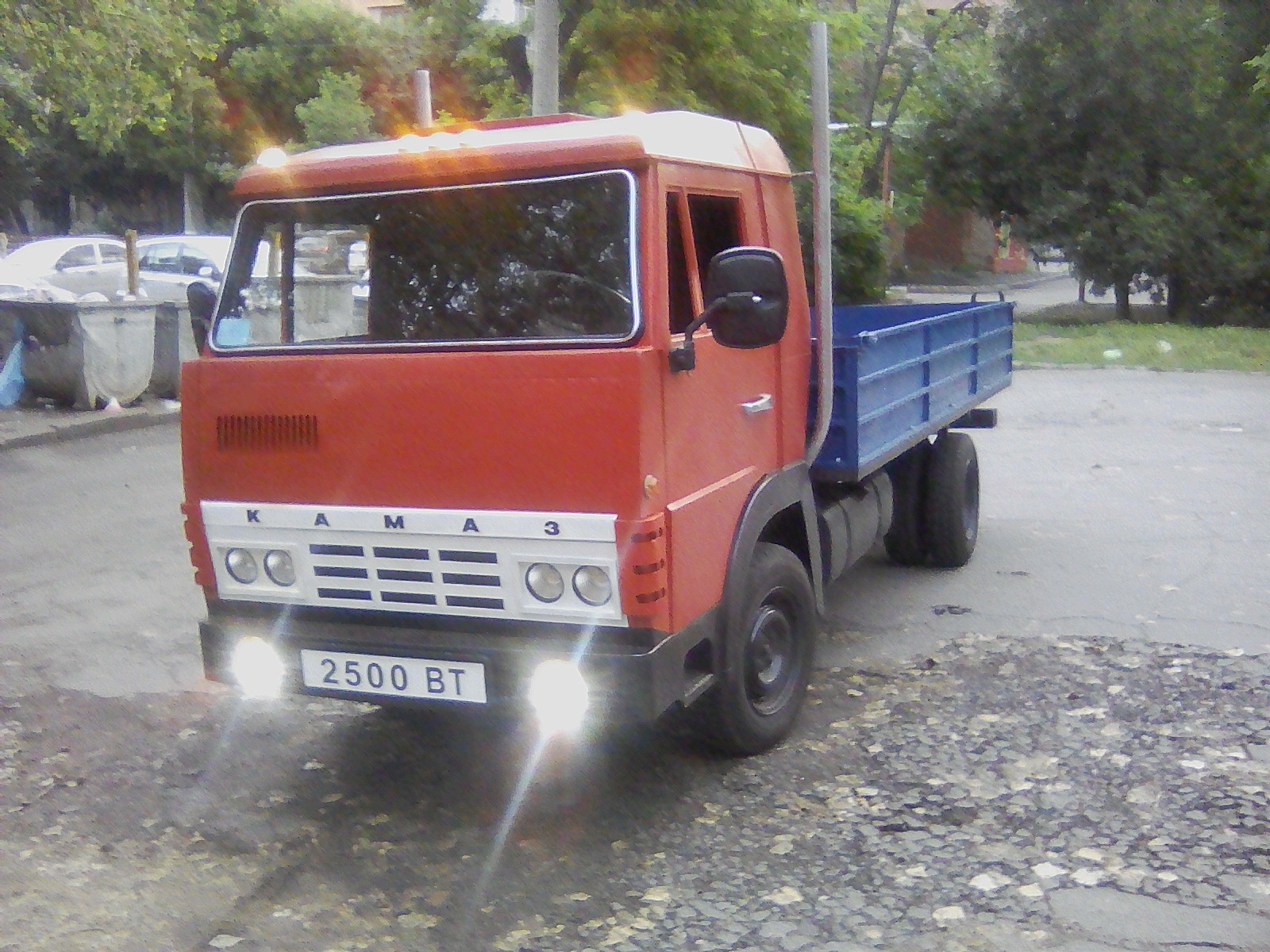

#84302Повідомлення 06 черв 2019, 21:02

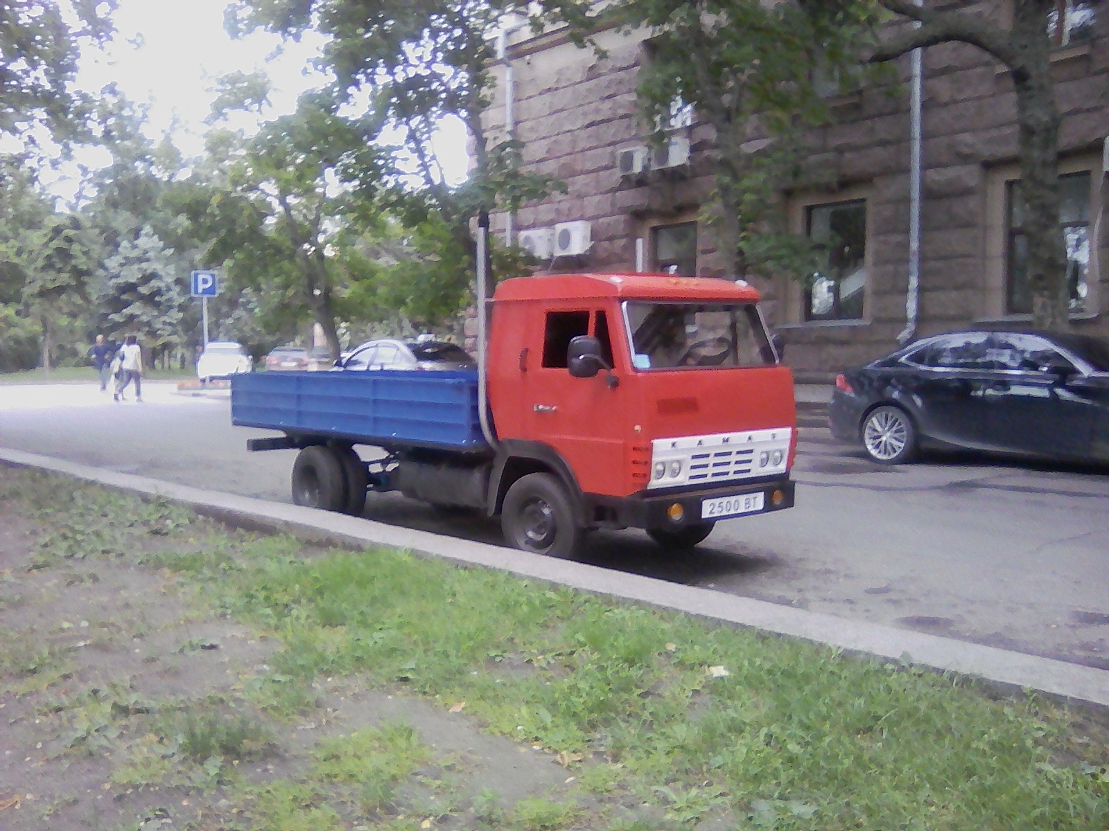

Вечером поехали с женой гулять на грузовике, покатались по центру города, позависали в местах отдыха автомобилистов, поотвечали на вопросы, дали особо интересующимся проехать, провели фотосессию и довольные вернулись домой)

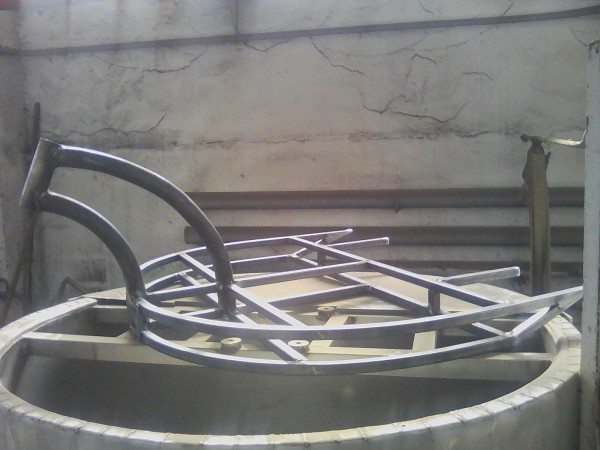

Изготовили на заказ раму трехколесного электросамоката, к нему еще будет идти ящик для акб.
