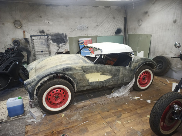

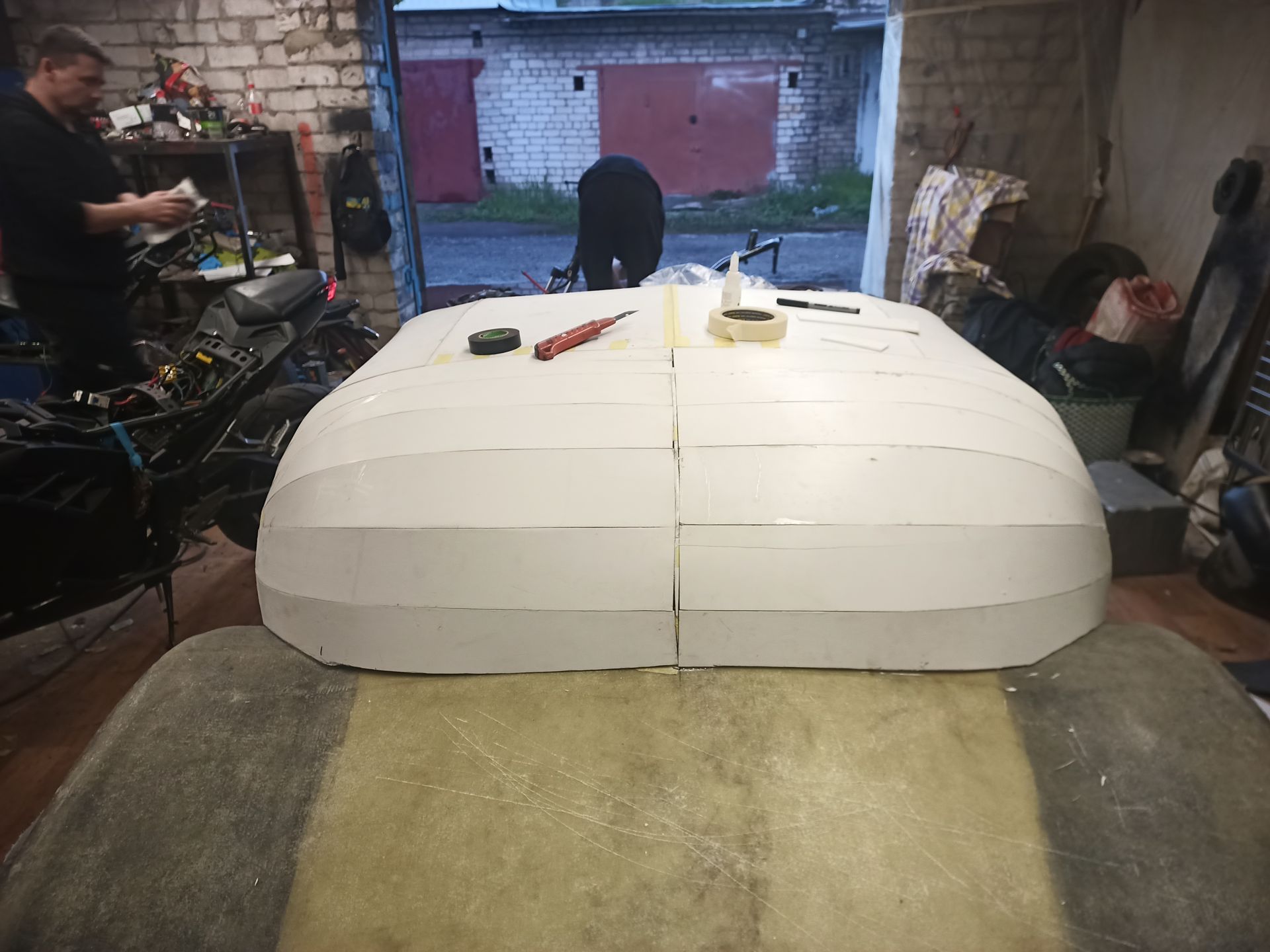

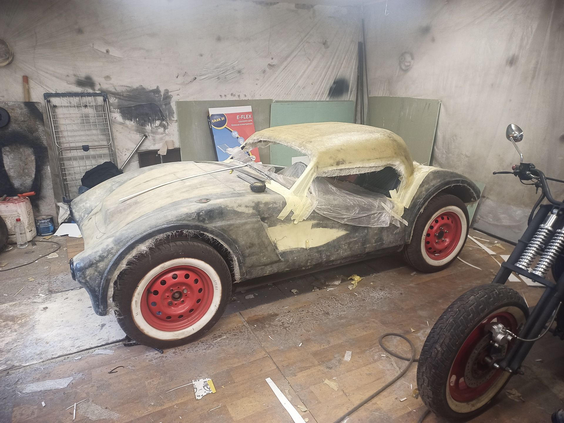

Довольно долго не могли придать макету съёмной крыши из ПВХ требуемую форму, наконец получилось то что я хотел, пока есть только левая половина, завтра завершим и можно приступить к нанесению стекломата.

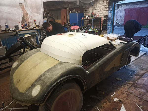

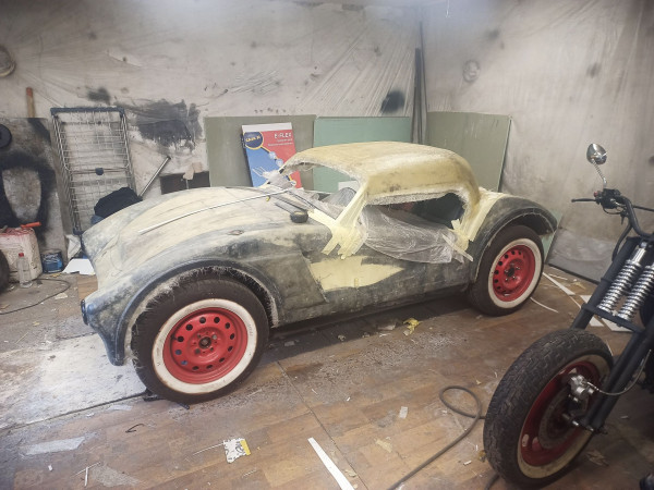

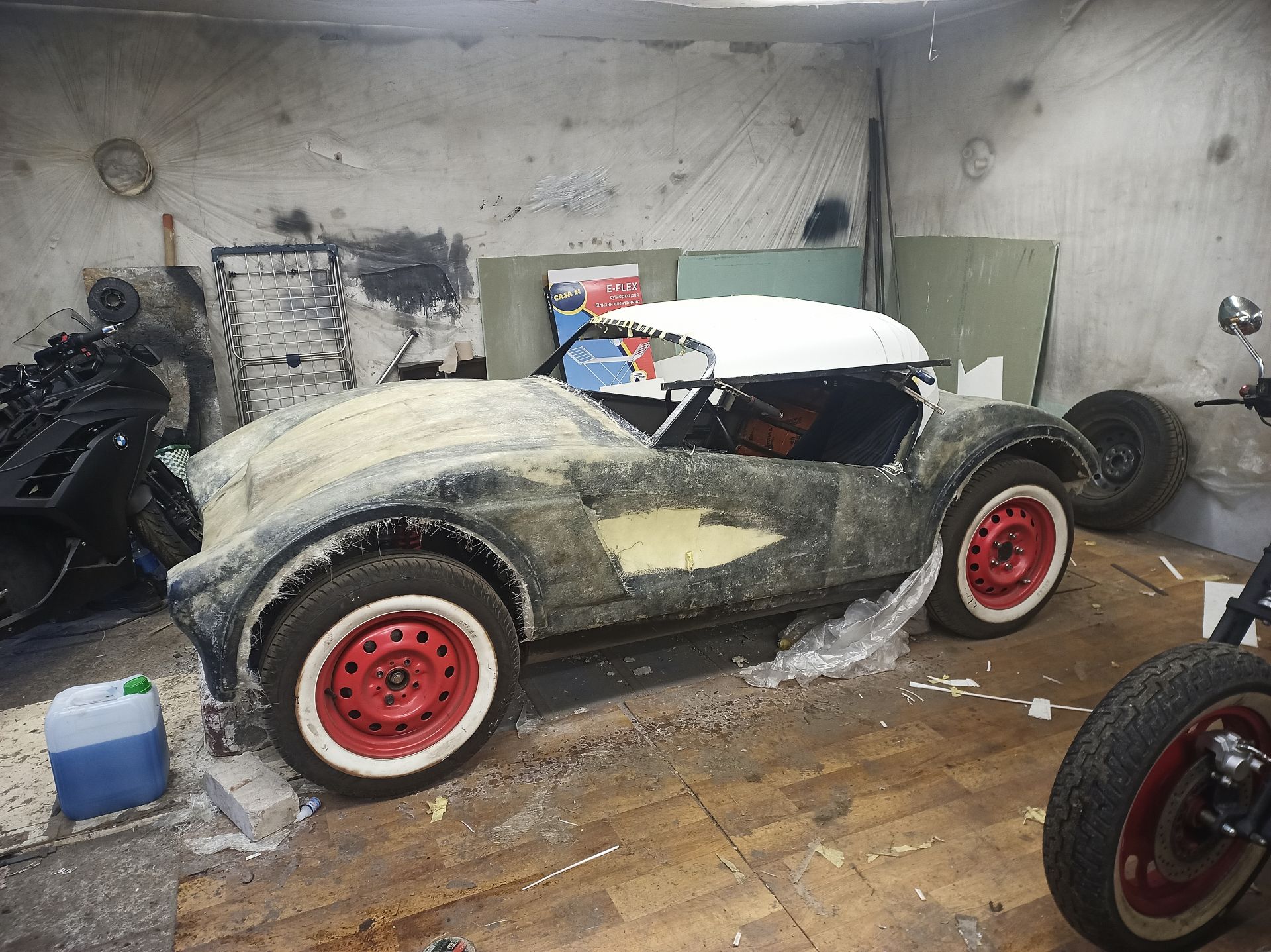

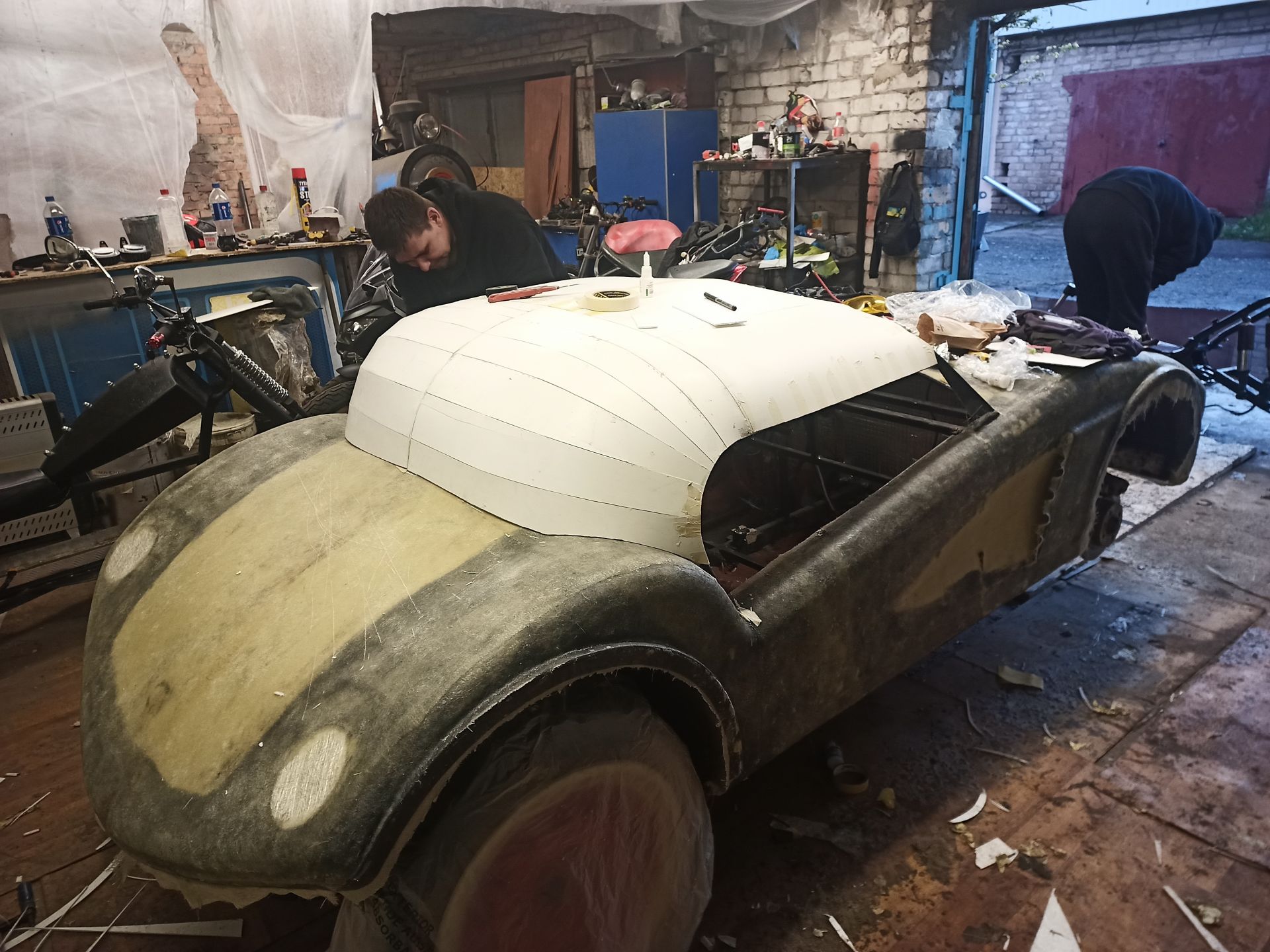

Закончили правую половину крыши, оказалось сложнее чем думали, но всё получилось и сошлось. Завтра подготовим крышу к нанесению стекломата.

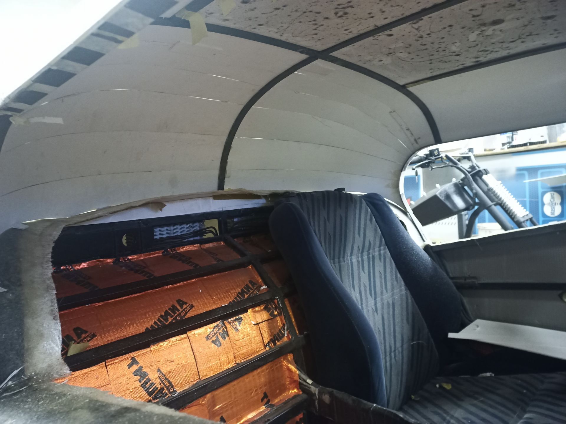

Пришлось совершить акробатический трюк, чтобы залезть в родстер через боковое окно, как ни странно, получилось, Я внутри.
IMG_20230425_143021.jpg [ 255.59 КБ | Переглядів: 10850 ]
IMG_20230425_143029.jpg [ 279.87 КБ | Переглядів: 10850 ]
#132403Повідомлення 25 квіт 2023, 13:53
Папаха тоже на голове поместится...а как на будущее вод-выход :?
#132404Повідомлення 25 квіт 2023, 13:55
Так двери пока не открываются, ещё корпус сохнет.

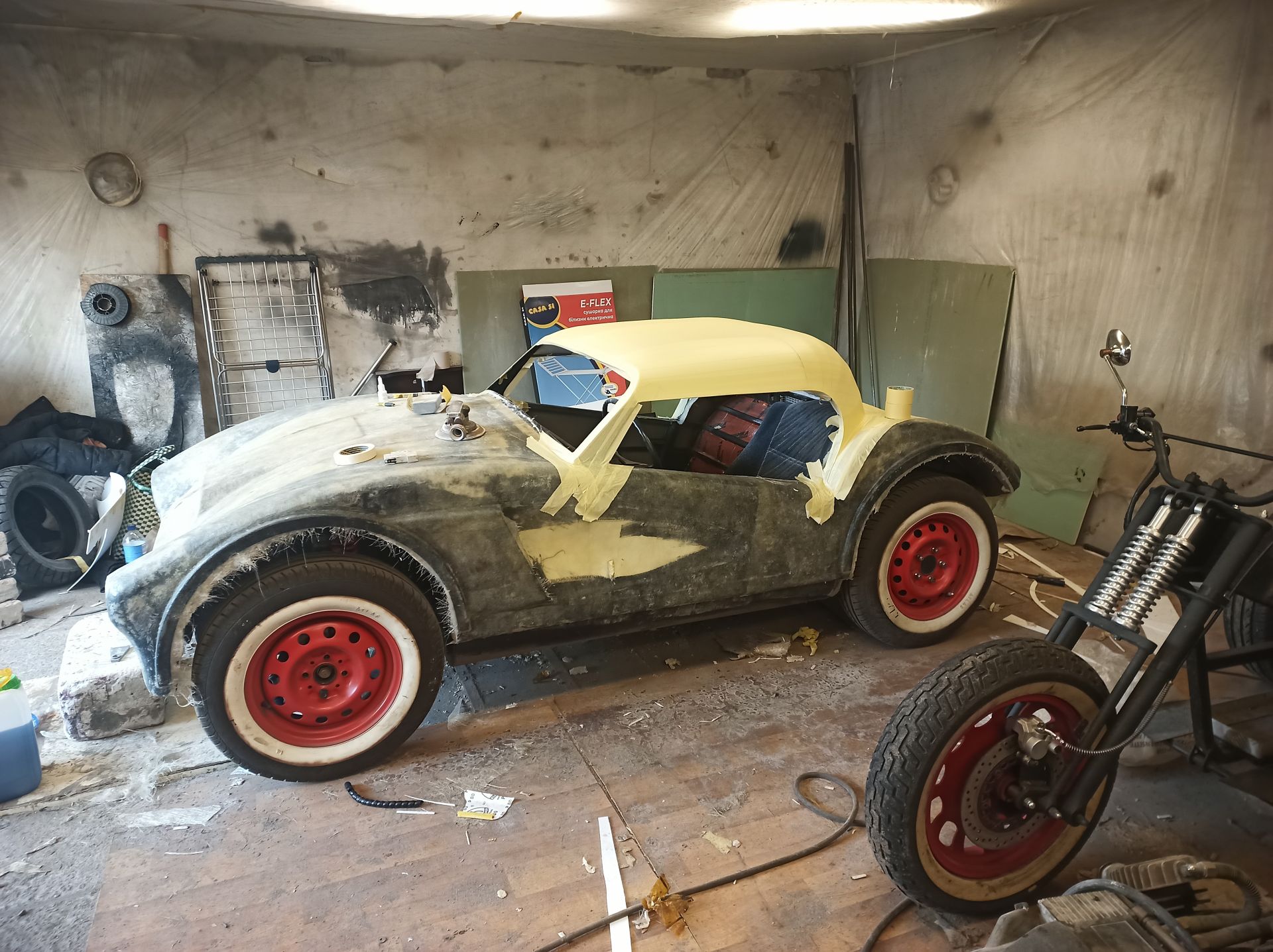

Подготовили под закатывание в стекломат, попробуем за завтра с перерывами нанести пять слоёв.

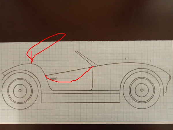

А може можна було зробити зовсім без дверцят (зробити нижче виріз боковин кузову напроти сидіння) а також при цьом щоб сідати у машину зробити кришу відкідну назад уверх? До речі прозаду водія у криші буде вікно?
#132410Повідомлення 25 квіт 2023, 19:19
Да, окно сзади будет, а без дверей никак, там и так проем от порога до верхней рамки крыши низкий.
#132413Повідомлення 25 квіт 2023, 19:33
Звідки: Тернопіль
Дякував (ла) 0 Подякували 32
Я мав на увазі ось так.

#132414Повідомлення 25 квіт 2023, 19:34
Не в такой машине

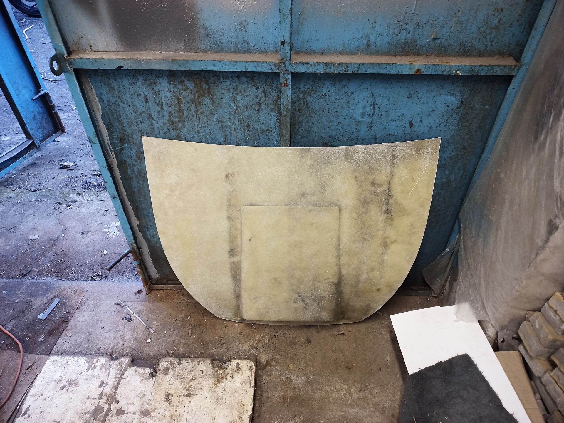

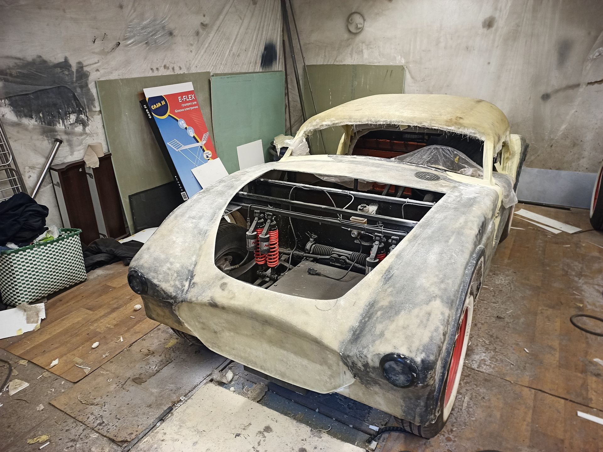

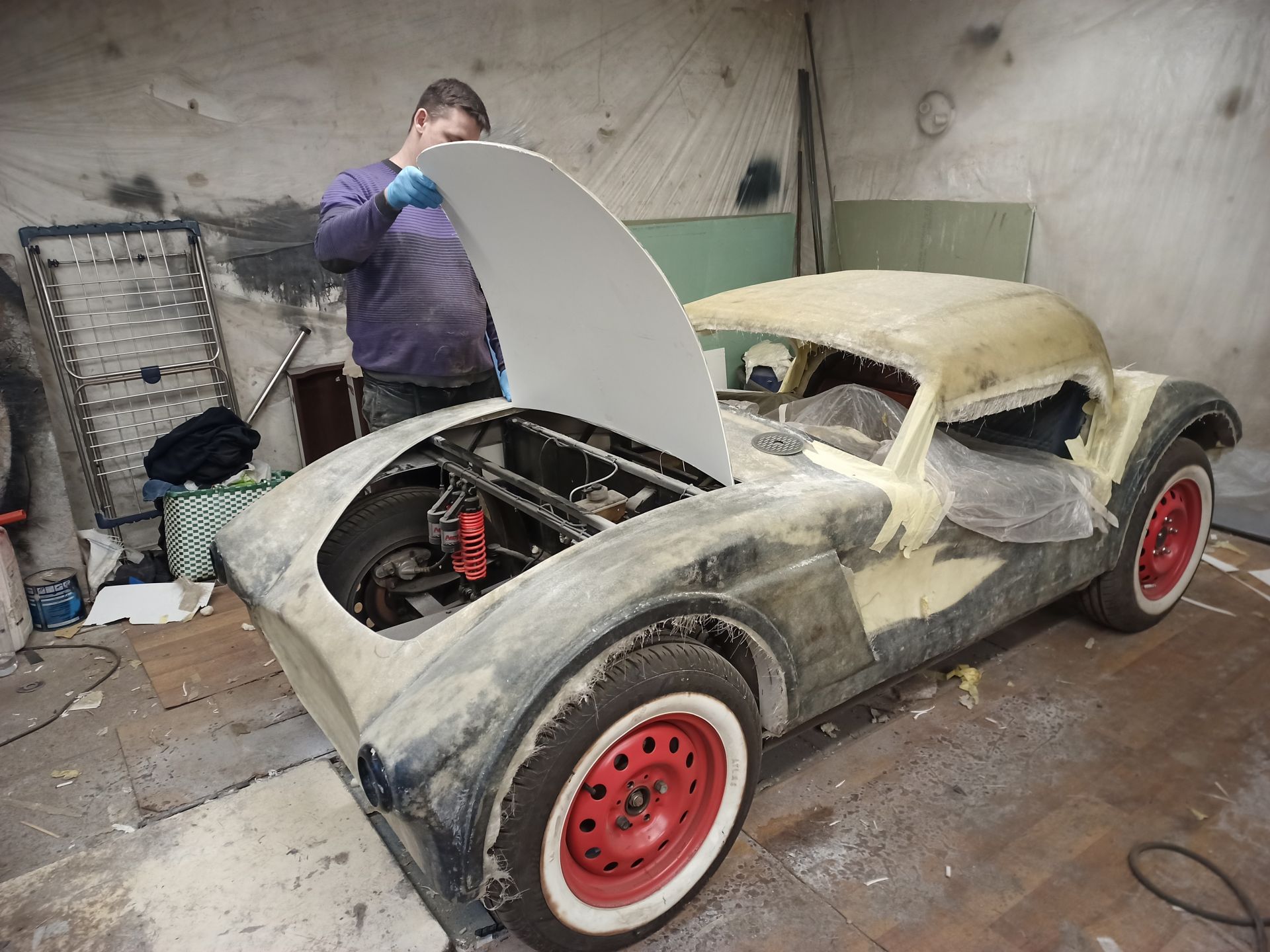

Уже уложены все пять слоёв стекломата на крышу, теперь будет сохнуть дней пять. Тем временем определились с формой капота и вырезали его, на очереди соединение стекломатового корпуса с перегородкой салона, установка специально сконструированных петель и крепление к ним капота.

#132443Повідомлення 28 квіт 2023, 07:23
Goga65 писав(ла):
Конструкція буде не розбірна - як ремонт, то?
Оце я і мав на увазі... ви ж не казали, що капот буде "врізатися" :?
#132445Повідомлення 28 квіт 2023, 08:25
Писал много раз, последний на 27 странице, а ещё двери и задний багажник.
#132450Повідомлення 28 квіт 2023, 12:55
Шота, капоту ребра жорсткості будете додавати?
Востаннє редагувалось zloitapok 28 квіт 2023, 13:00, редаговано 1 раз.
#132451Повідомлення 28 квіт 2023, 12:58
Скорее всего нет, жёсткости достаточно тем более ребром выступает псевдо воздухозаборник.
