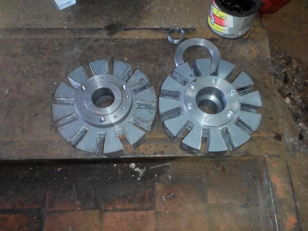

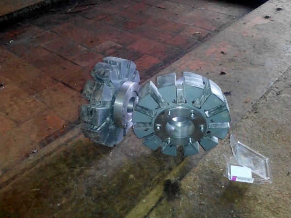

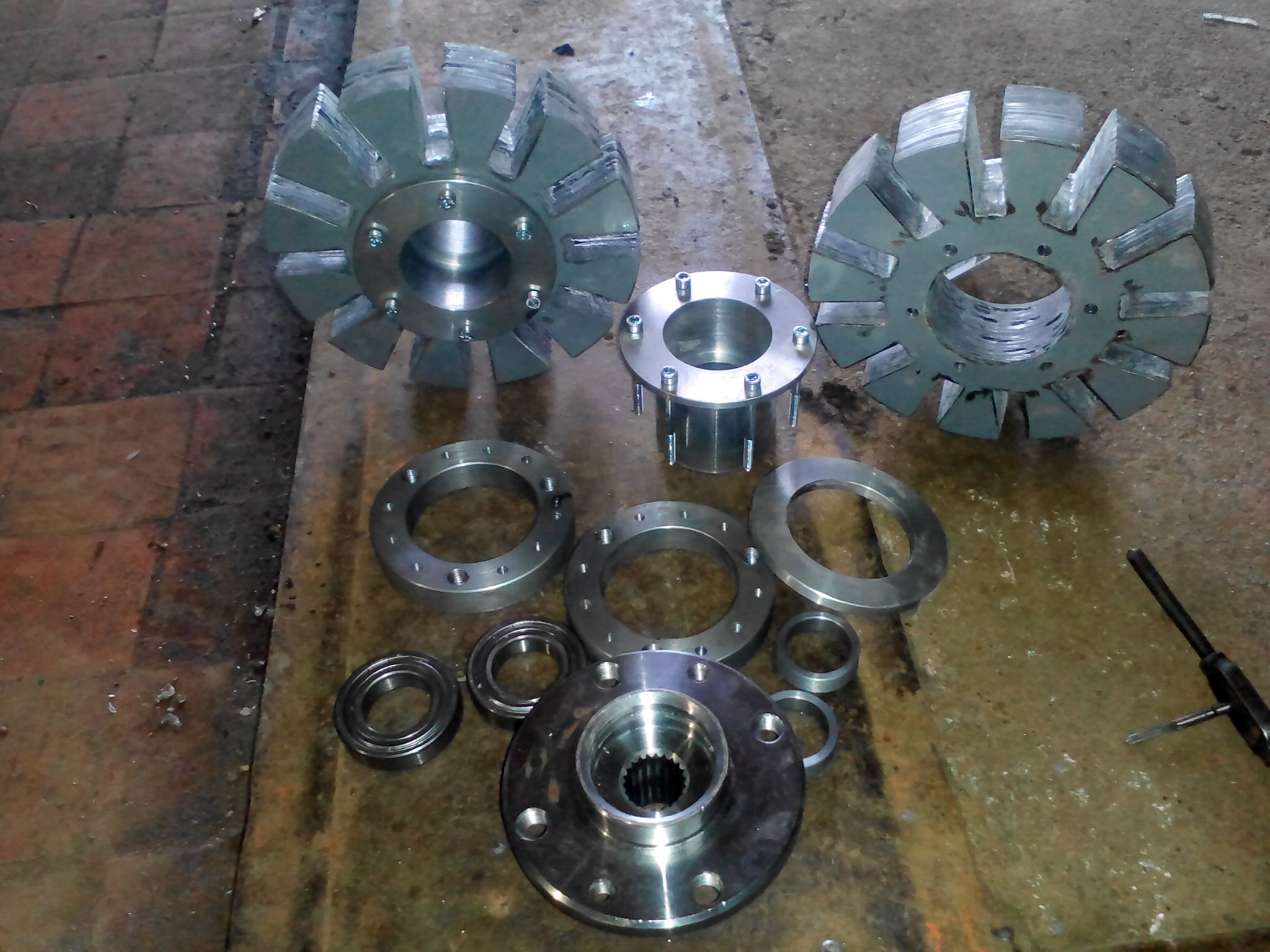

Продвигаюсь по немногу з моторами, готово 2 статора, на днях буду мотать.
IMG_20170305_155417.jpg [ 419.2 КБ | Переглядів: 12376 ]
IMG_20170305_145602.jpg [ 378.2 КБ | Переглядів: 12376 ]
IMG_20170305_163145.jpg [ 375.07 КБ | Переглядів: 12376 ]
#33735Повідомлення 05 бер 2017, 21:50
Я не очень в расчётах магнитных полей, но разве катушки не должны расходится к оси двигателя? У вас сейчас наоборот - самый большой диаметр наматываемой катушки получится на внешнем диаметре ротора.
#33736Повідомлення 05 бер 2017, 22:09
Звідки: Украина.Кировоград
Мій електротранспорт: ЗАЗ 965
Честно скажу, не знаю как в теории лучше, обично зуб статора ровний, у меня технологически получяеться только так, все что делал так било, на практике работает не плохо
