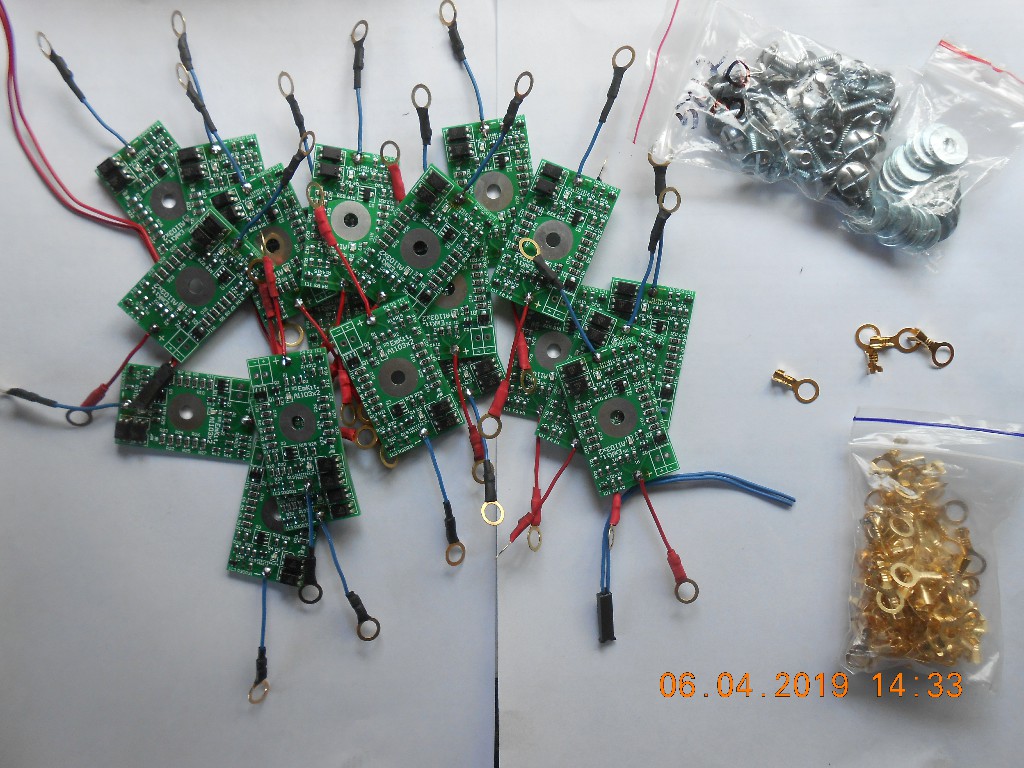

Разобрал батарейку, балансирую. Скоро она получит теплую шубку.
photo_2021-05-11_08-29-46.jpg [ 75.97 КБ | Переглядів: 8874 ]

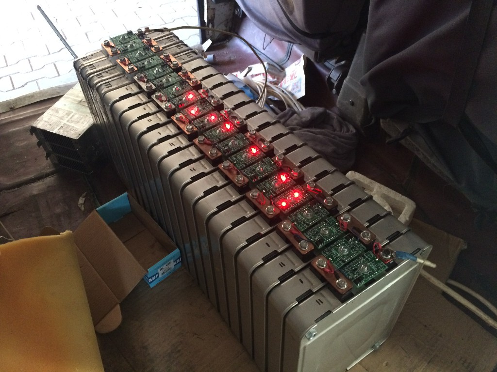

yuri писав(ла):
Балансира и БМСки нет, жду от Дрима, но видно долго ждать придется :(
Насколько мне известно - балансирры на консервы у Романтика есть и работают они прекрасно {!_!} с БМСкой :?
IMG_1465.jpg [ 115.79 КБ | Переглядів: 8828 ]
DSCN1480.jpg [ 214.18 КБ | Переглядів: 8828 ]
IMG_1619.jpg [ 188.19 КБ | Переглядів: 8828 ]

Так это чисто балансиры или работают с БМС-кой?

#118332Повідомлення 12 трав 2021, 04:24
Звідки: ... южнее Дуная
Дякував (ла) 8 Подякували 1
На фотке одни балансирчики ... Виж как радужно светятся !

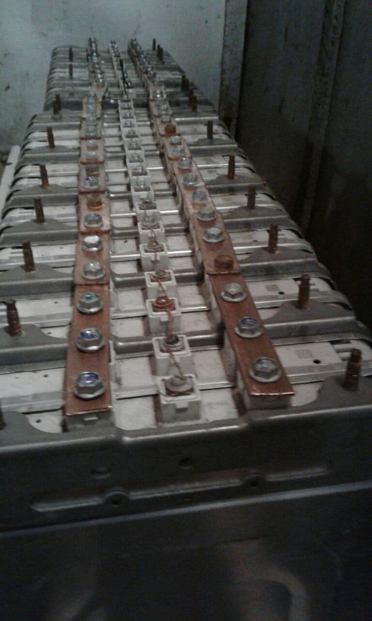

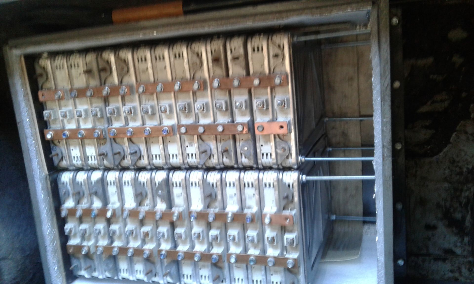

#118452Повідомлення 15 трав 2021, 12:16
Вот, наконец то, балансирчик занял свое место в багажничке. Новая старая батарейка стала 28с4р-116В. Ящик оклеил 10мм утеплителем,под батарейкой проложил теплую пленочку (готовь сани летом). Еду испытывать, хотя 28с2р конфигурация у меня уже была на старой Таврии, так что возобновим ощущения на новой Таврии.
