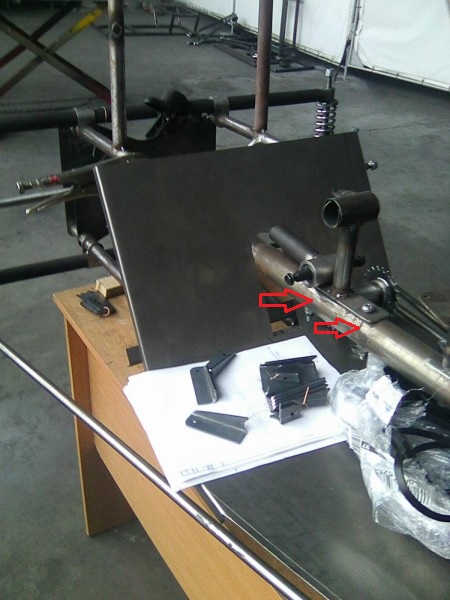

Змініть кріплення перехідного валу. У вас тут надто ослаблене місце (наскрізний отвір через дві стінки труби).Ці отвори необхідно заварити.
04-24-2017-Photo0216.jpg [88.37 КБ]
Завантажень: 0
Это не переходной вал а педальный узел, думаю что болты там временно и потом когда все будет подрегулировано его приварят. А может и нет - чтобы я мог демонтировать педальный привод при надобности.
Кстати а почему вы думаете что это слабое место. У ребенка на санках так крепилась ручка толкатель - я их даже по асфальту толкал и ничего не вырвало.
Востаннє редагувалось Wurger 24 квіт 2017, 22:02, редаговано 1 раз.

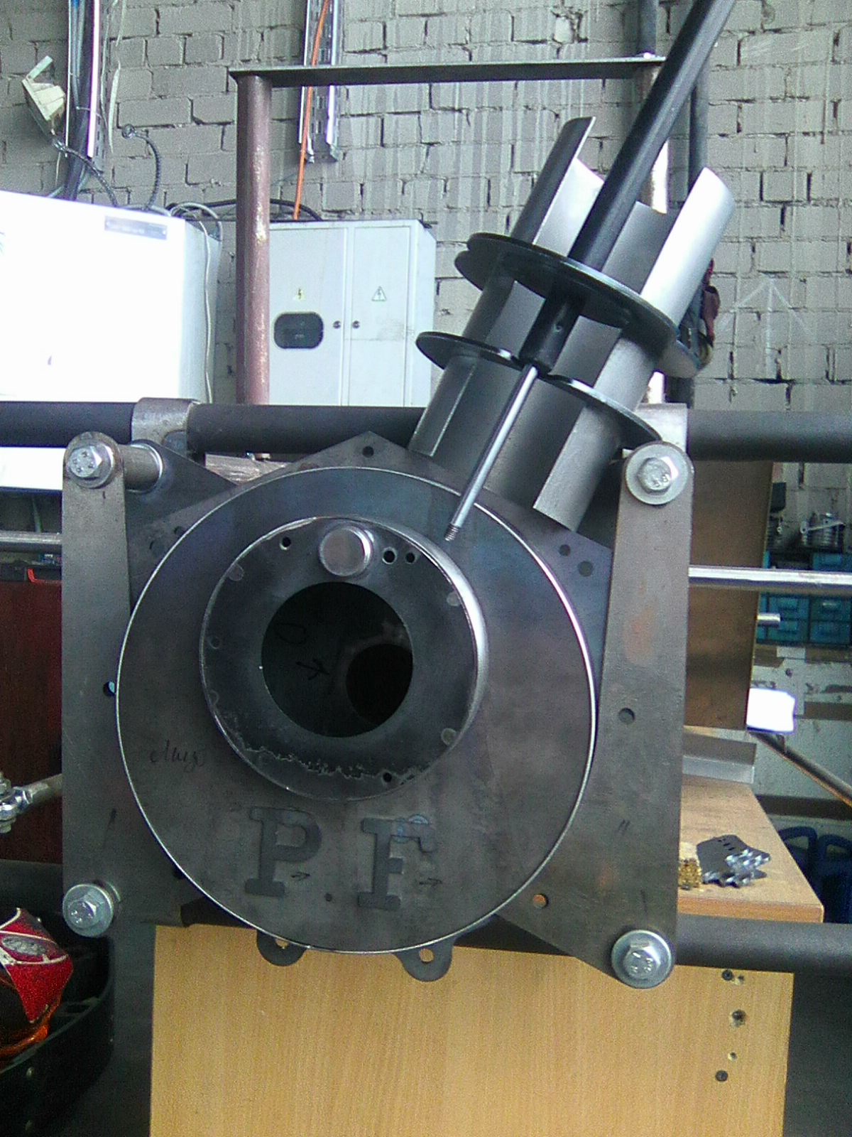

Моторчик обрастает потихоньку. Также куплен авточехол, который будет перешит до нужного размера и будет храниться в специальном кармане сбоку капота.
04-25-2017-Photo0225.jpg [ 319.83 КБ | Переглядів: 8734 ]
