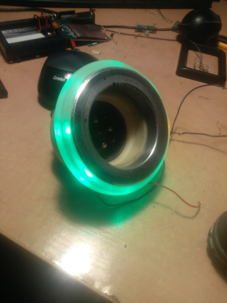

всем привет,давно не писал о жизни трабика)))))))
трабик ездит,но был момент,сгорела одна зарядка) точнее не сгорела,а просто перестала работать...
встаю с утра полный планов на поездки.а авто зарядилось только на половину...
в результате пришлось прикупить три дельты .
на авто я их не стал ставить использую пока отдельно. и вообще от зарядок на машине я решил отказаться
после того как добавил батареи,я ни где ни разу не заряжался,только дома,соответственно трясти и поливать грязью их смысла не вижу...
если нужно будет поехать на пример к Инженеру,то я просто кину их в багажник и всего делов)))))

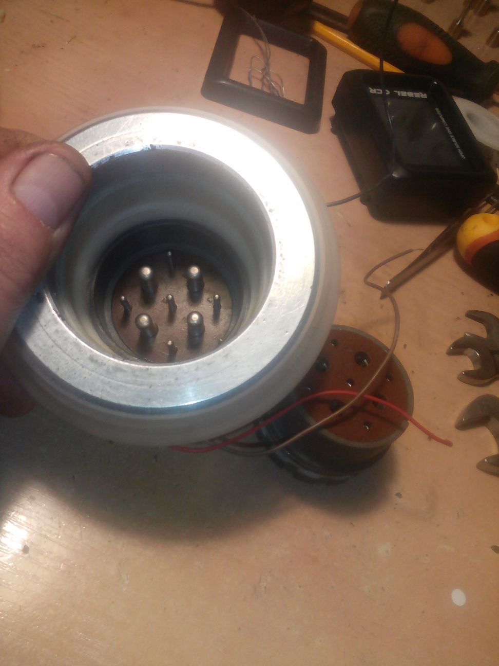

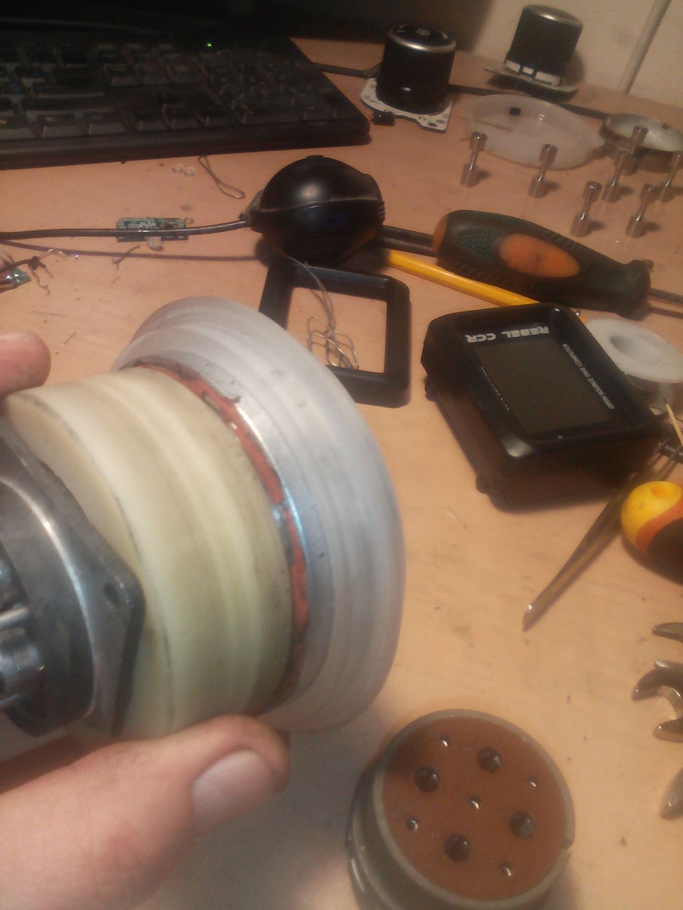

сейчас в работе разъем для них,в нем будет
два пина для бортовой батареи
два для тяговой
два для 220в чтобы греть печкой на зарядке(контроллер печки уже почти готов)
и сигнальные от бмс и для индикации
индикация будет в виде кружочка из поликарбоната вокруг разъема,при зарядке светится красным.когда зарядилась-зеленым.разъем вытянул все потухло...
фото разъема сделаю чуть позже.а то я его еще не поставил) но светодиоды уже светятся))))))
заказал lapp-кабель в резиновой изоляции 12х2.5 для подключения зарядки к машине,хочу повесить во дворе ящик металлический в нем собрать зарядку и индикацию напряжений и токов...приехал домой,разъем тык,все включилось....

#51327Повідомлення 03 лют 2018, 21:08
а фото? особенно разъема зарядки со светодиодами

#51329Повідомлення 03 лют 2018, 21:27
разъем еще не полностью готов...
пока вот так..
IMG_20180203_211934.jpg [ 1.1 МБ | Переглядів: 8988 ]
IMG_20180203_211934_1.jpg [ 1.12 МБ | Переглядів: 8988 ]
IMG_20180203_212206.jpg [ 1.06 МБ | Переглядів: 8988 ]

#51335Повідомлення 03 лют 2018, 22:07
пистолета не будет)))))
будет выточен,грубо говоря пластиковый цилиндр(ручка ) к штекеру...ну на ней понятно колечко резиновое.чтобы под дождем вода не попадала в разъем.
хотел поставить на него кнопку,чтобы исключить всякие разные токи в момент соединения.а потом в вел в схему зарядок задержку на 10сек.
ну и пробка будет тоже с О-рингом.
выглядеть будет так,на столбике со счетчиком ниже висит ящик,из него выходит кабель разъем кабеля воткнут в гнездо на ящике,ну это просто круглая штучка,чтобы
разъем не валялся по земле.и вода в него не попадала когда он ждет трабика)))
приехал домой,из разъема трабика вытянул пробку,вставил на ее место зарядный разъем,на ящике засветились амперметры-вольтметры,на трабике колечко всеми диодами и красными и зелеными...через десять сек,таймер отработал включил зарядки,на трабике на разъеме загорелось красное колечко...
когда зарядка закончилась.по команде бмс все отключилось.загорелось зеленое колечко...
если нужно отключить разъем раньше чем закончилась зарядка.то на ящике есть кнопка ее нажал.зарядки отключились.достал разъем ...это пока под вопросом,так как по своему разгельдяйству могу кнопку и не нажимать...и тогда контакт будет разрываться под нагрузкой...надо еще подумать....
ну еще в схеме есть контактор.который отключает зарядки по выходной линии,он зашунтирован резистором...чтобы резко не заряжались кондеры в зарядке при подключении к батарее...
