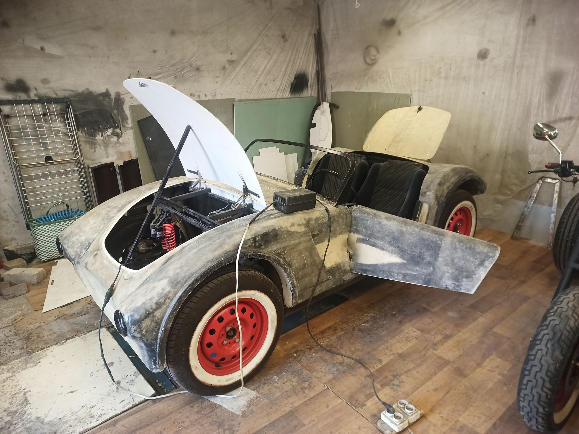

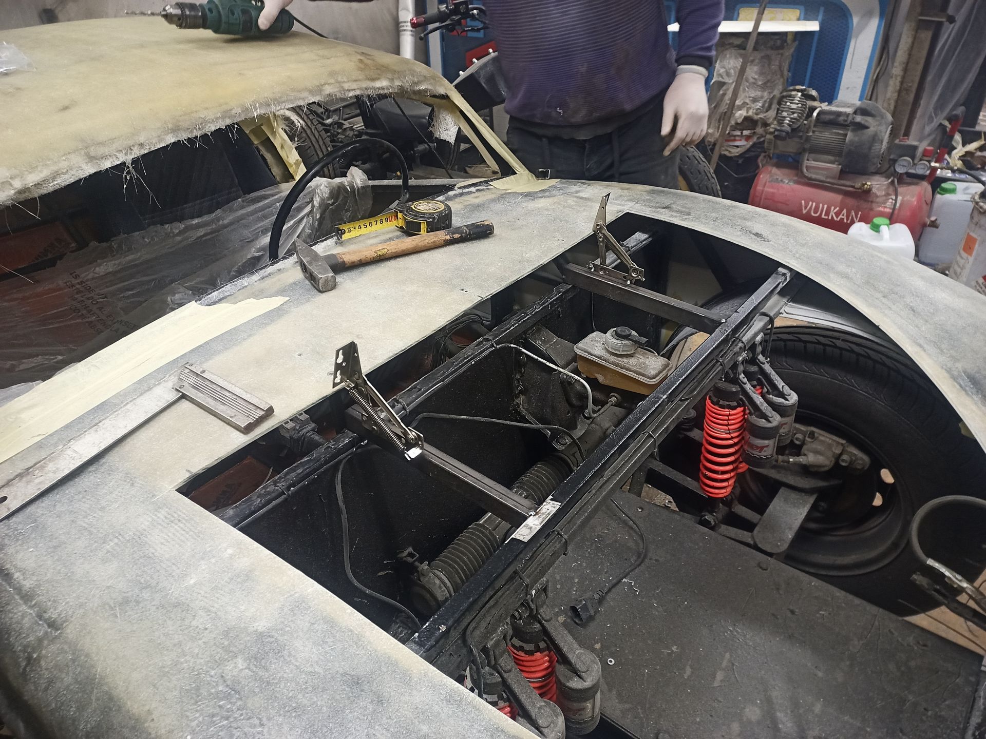

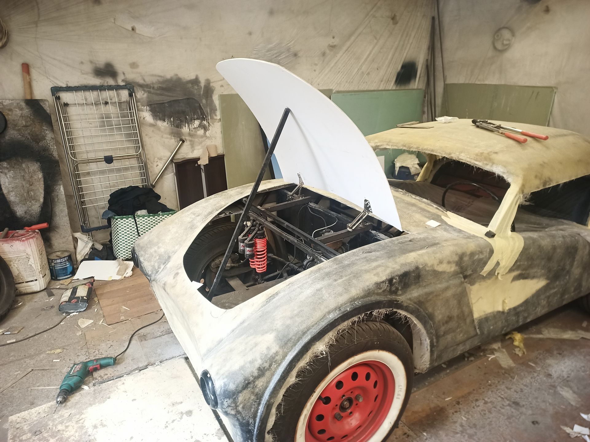

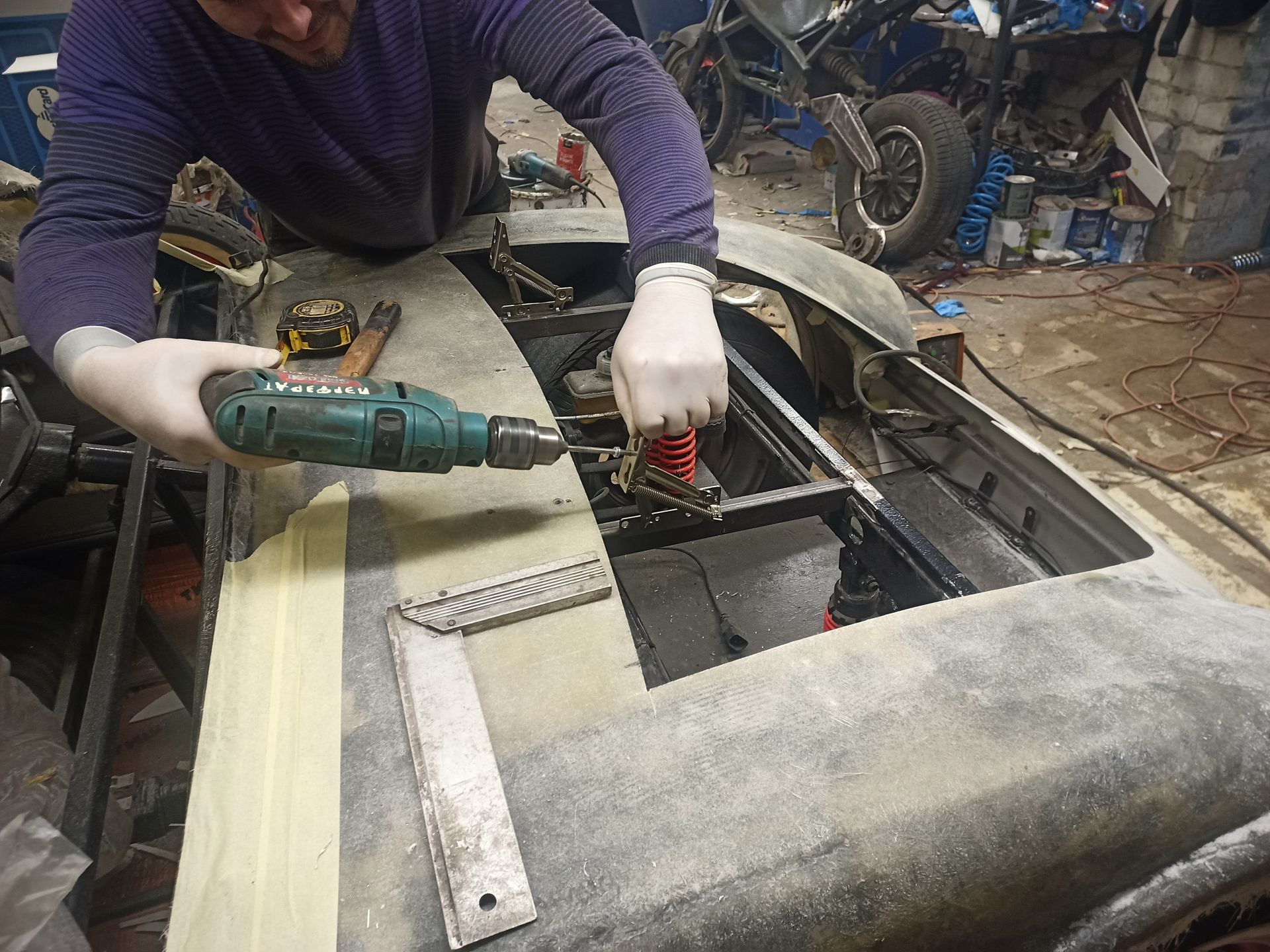

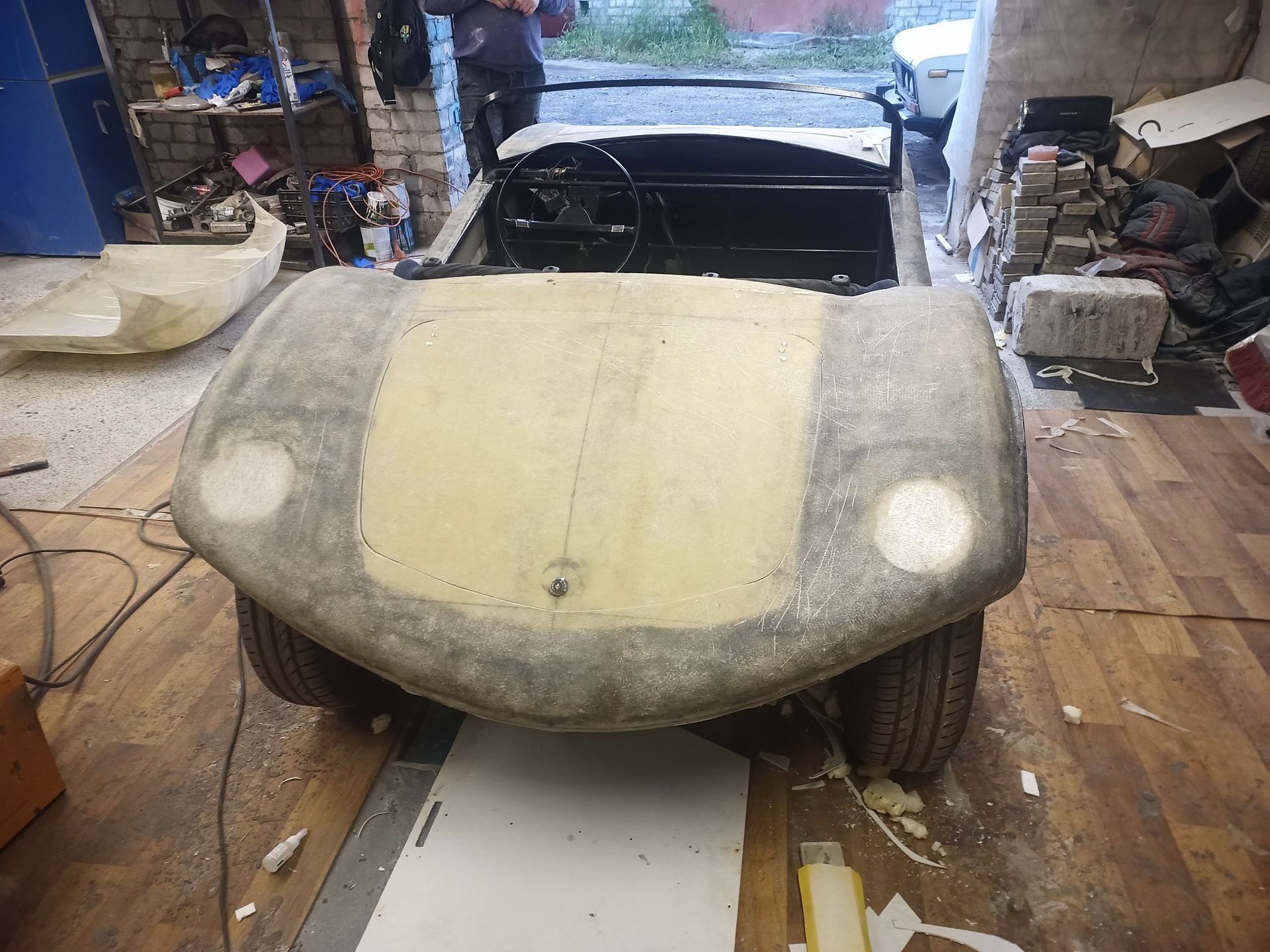

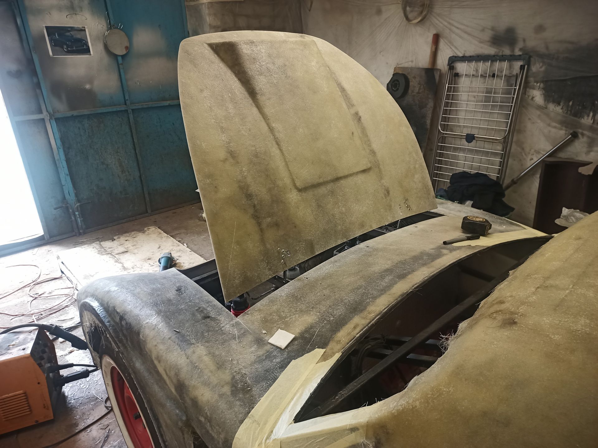

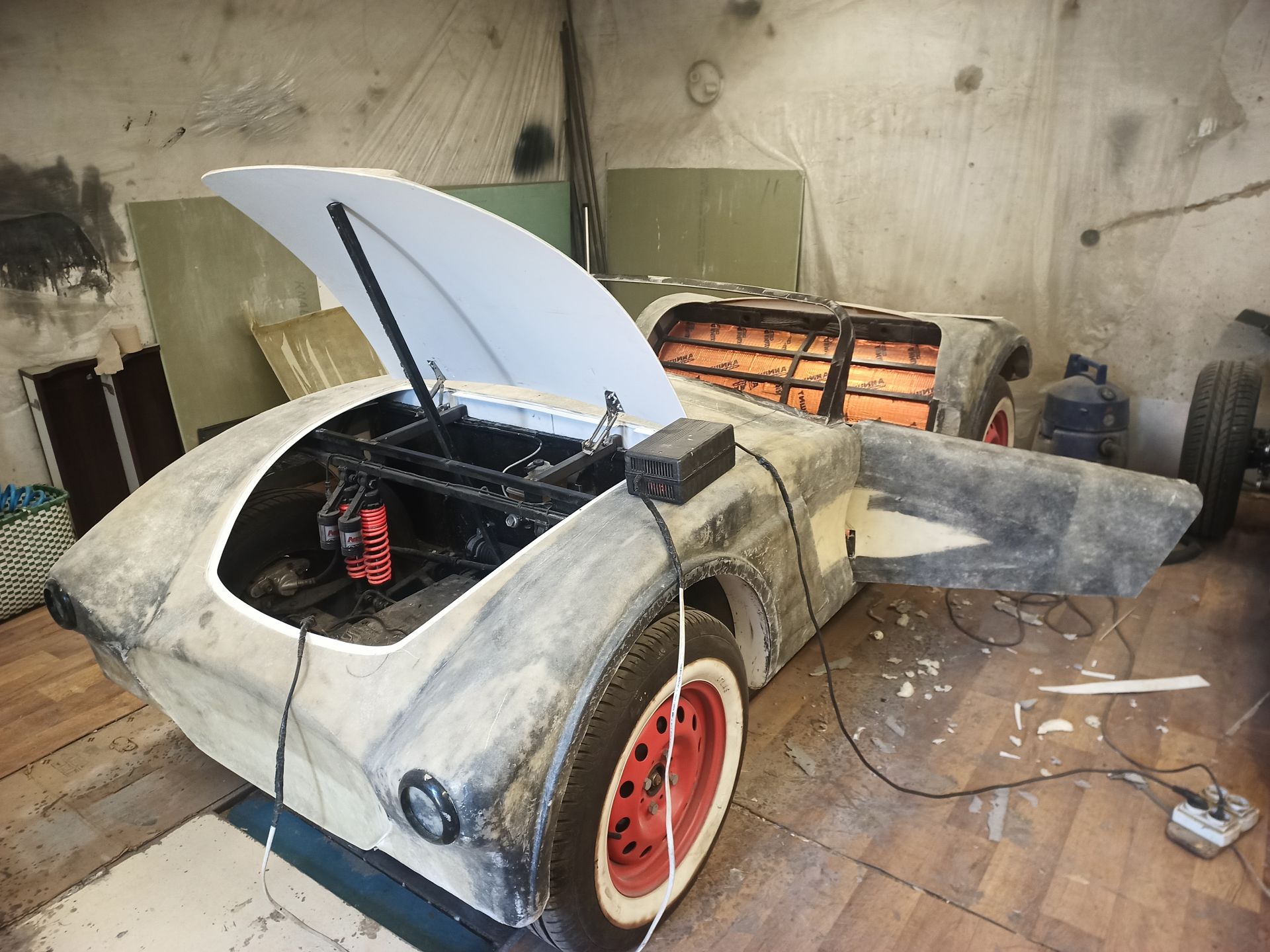

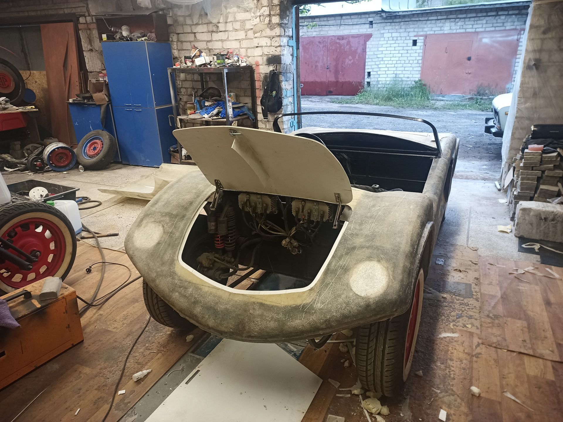

Установка петель капота и самого капота на петли. Зазор между капотом и кузовом 2мм.
IMG_20230429_162434.jpg [ 427.23 КБ | Переглядів: 8771 ]
IMG_20230429_162440.jpg [ 472.75 КБ | Переглядів: 8771 ]
IMG_20230429_164922.jpg [ 394.08 КБ | Переглядів: 8771 ]
IMG_20230429_165743.jpg [ 368.02 КБ | Переглядів: 8771 ]
IMG_20230429_164603.jpg [ 320.07 КБ | Переглядів: 8771 ]

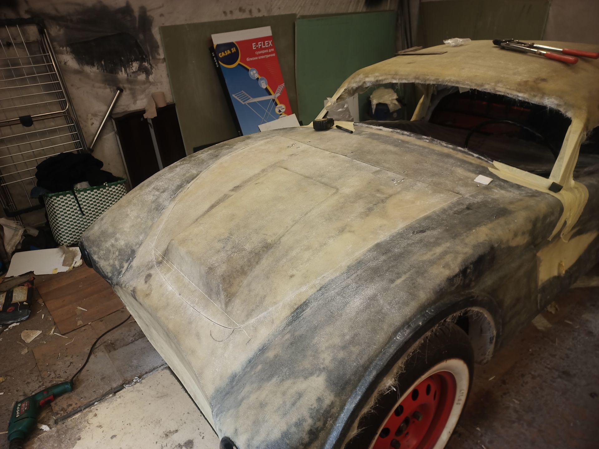

#132489Повідомлення 30 квіт 2023, 11:43

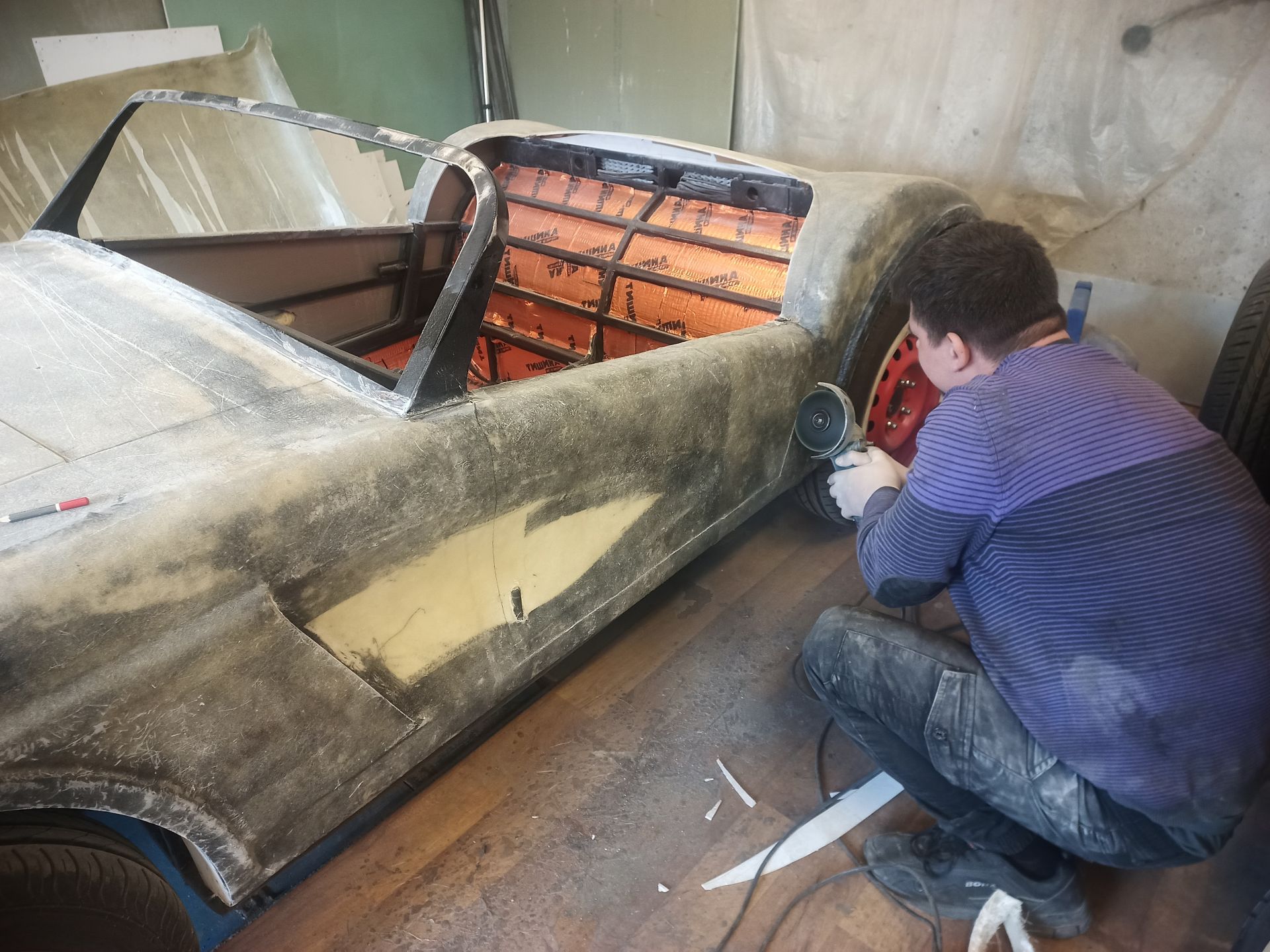

Почистили лишнее с арок и проемов, пока грубо.
IMG_20230430_124107.jpg [ 340.35 КБ | Переглядів: 8758 ]

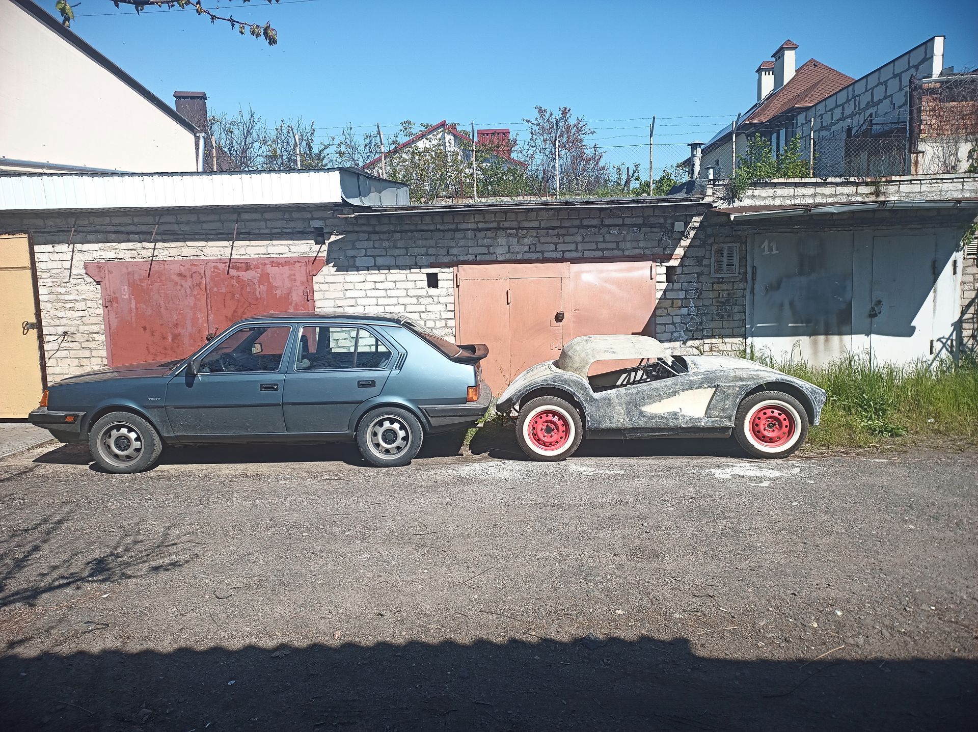

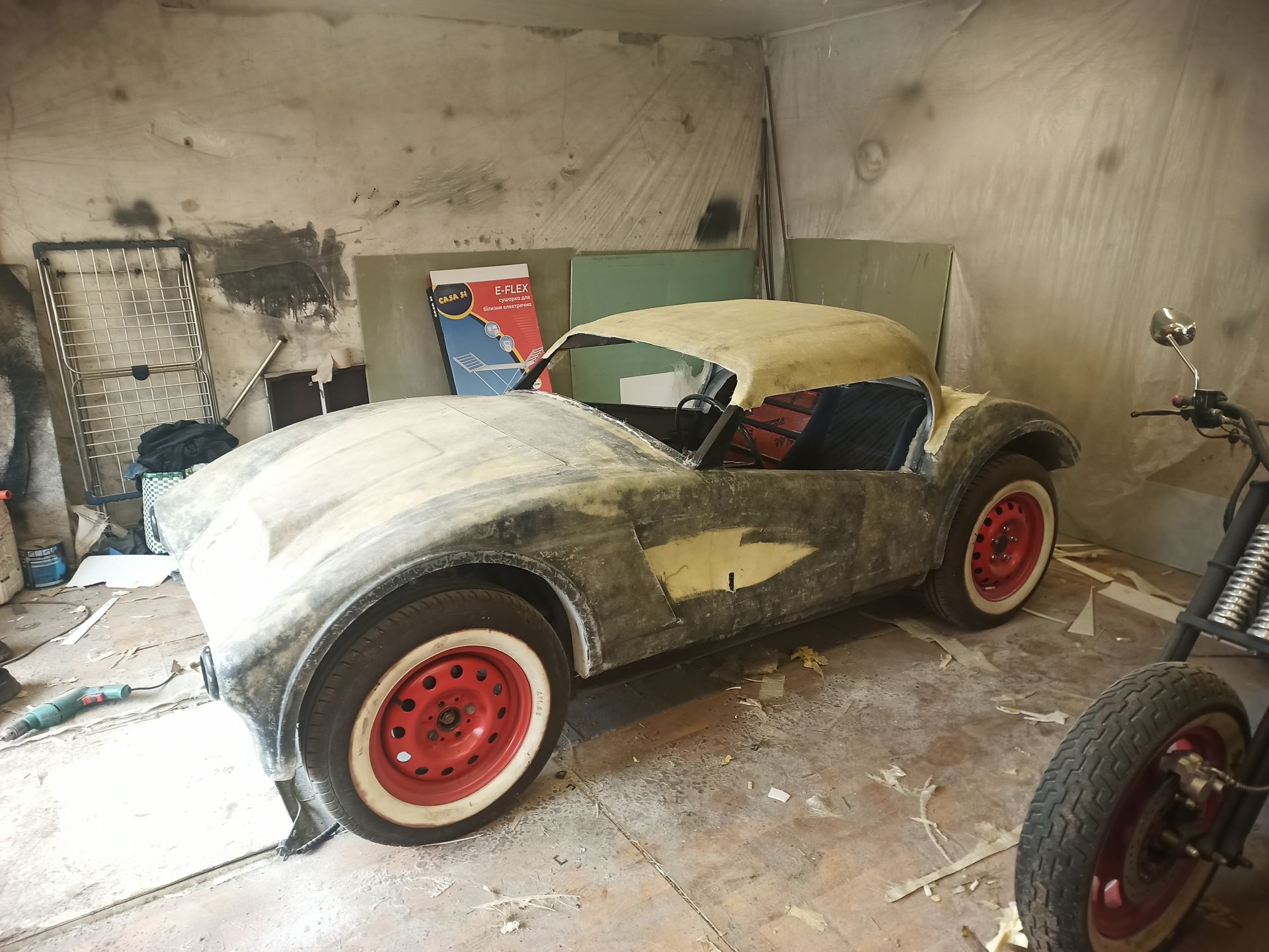

Выкатили на солнце, чтобы лучше высохла, крыша уже отделена от корпуса и снимается, а от самой крыши отделен металлический каркас и основа из ПВХ. Фото для наглядности рядом с Вольво.
IMG_20230502_095314.jpg [ 740.07 КБ | Переглядів: 8716 ]
#132557Повідомлення 02 трав 2023, 13:21
Высота машины по верхней точке крыши на ровном полу без пассажиров 1120 мм, вес уже на валяться не будет, разве что в пределах 10 кг, что не повлияет на высоту. С пассажиром и водителем 1100 мм. И даже это на целых 140 мм выше Форда GT 40.

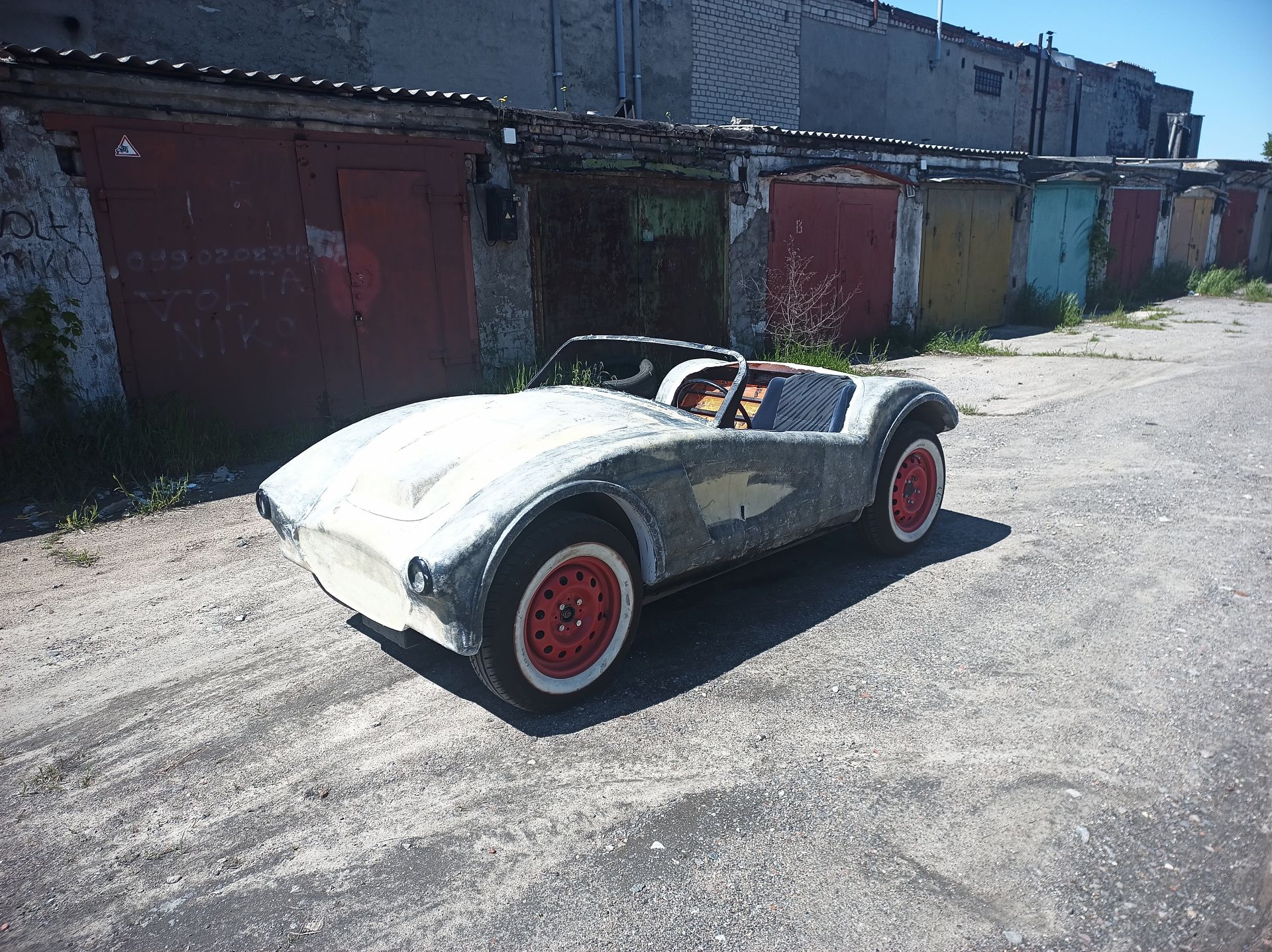

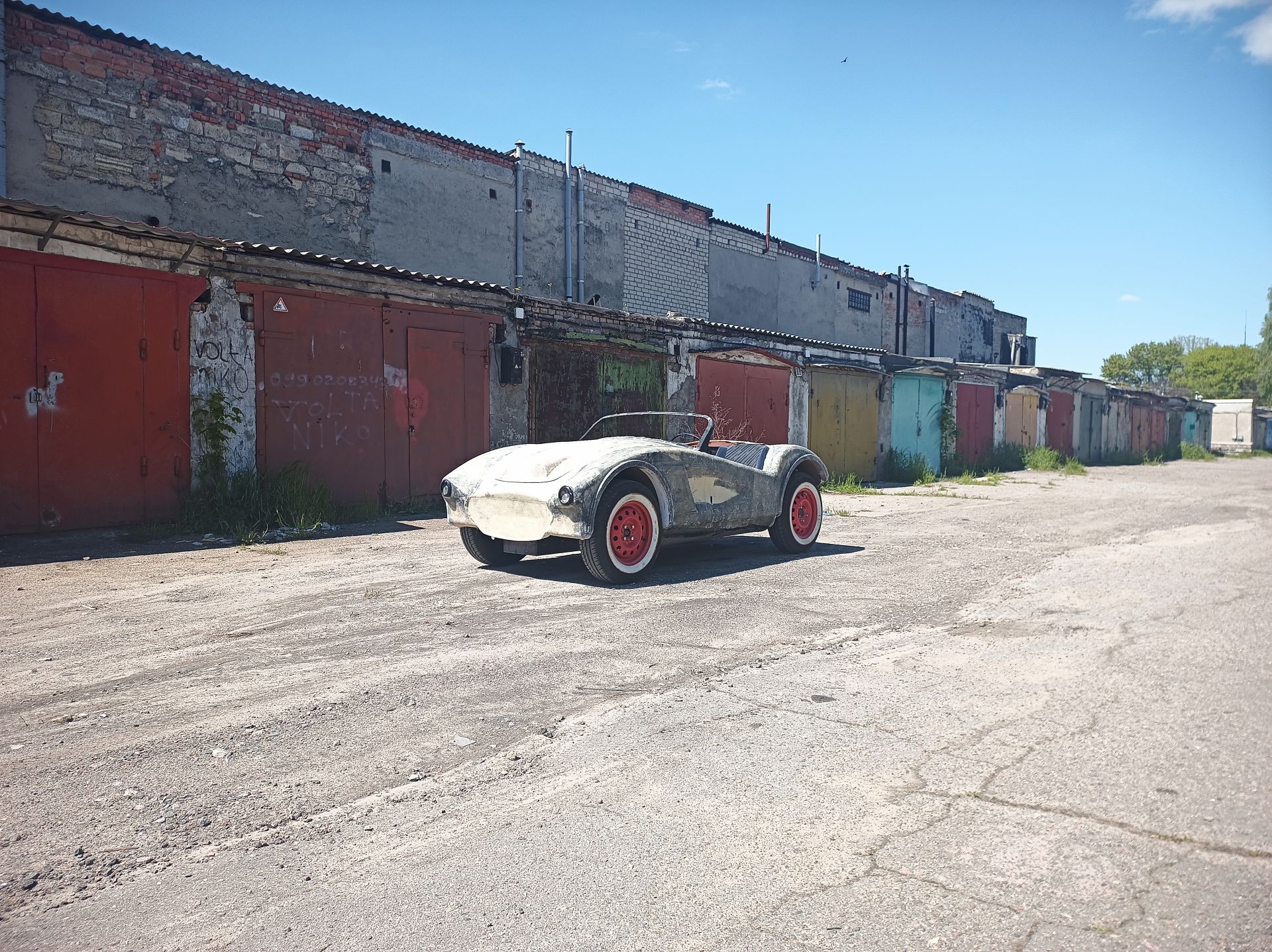

#132559Повідомлення 02 трав 2023, 13:29
Снял крышу, выехал покататься по району, в стекломатовом кузове машина ощущается как нечто цельно литое и очень прочное.

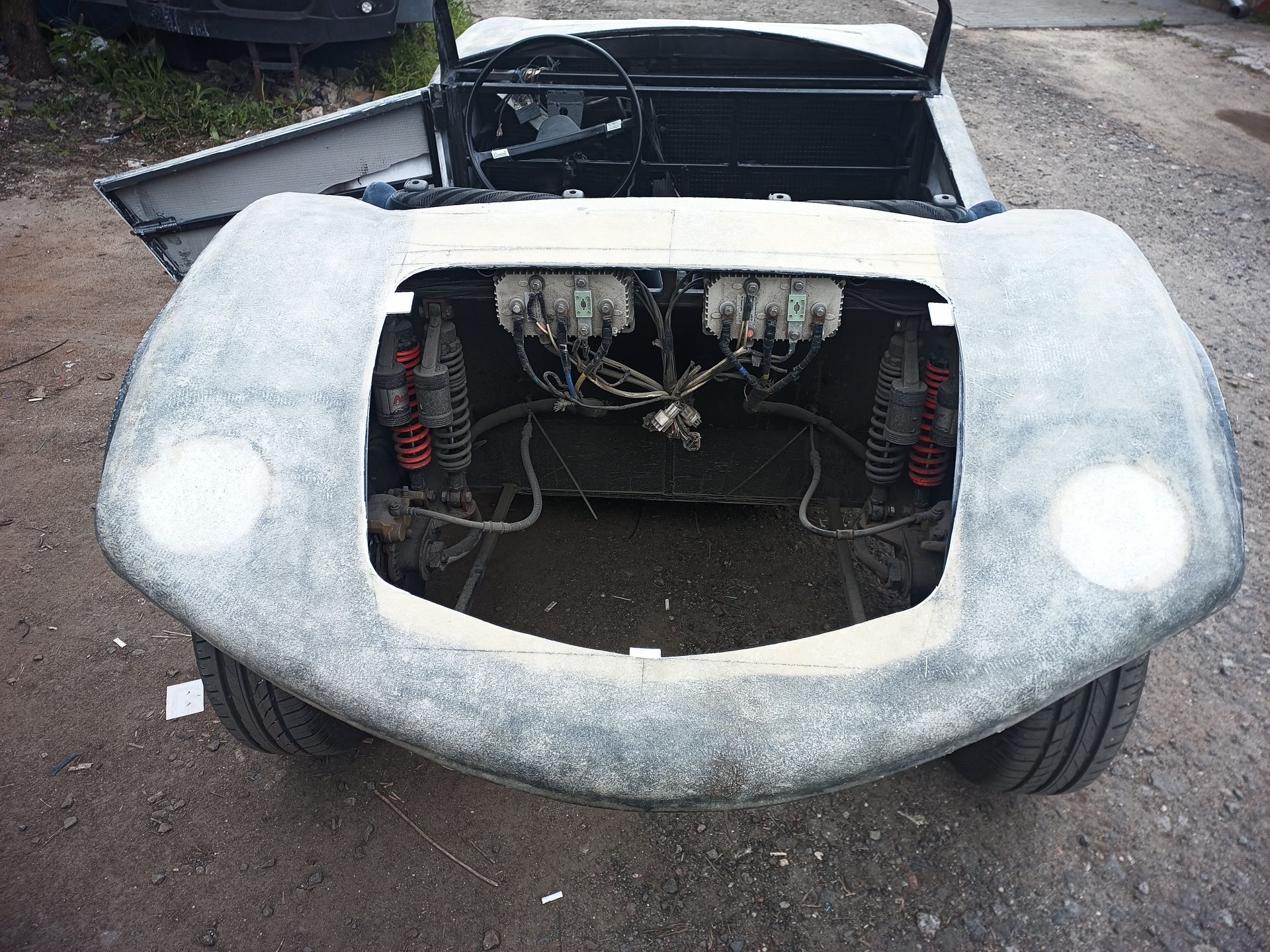

IMG_20230502_122643.jpg [ 723.64 КБ | Переглядів: 8689 ]
IMG_20230502_123248.jpg [ 702.27 КБ | Переглядів: 8689 ]

Вживую дизайн выглядит очень лаконично и однородно, все элементы кузова на своих местах.

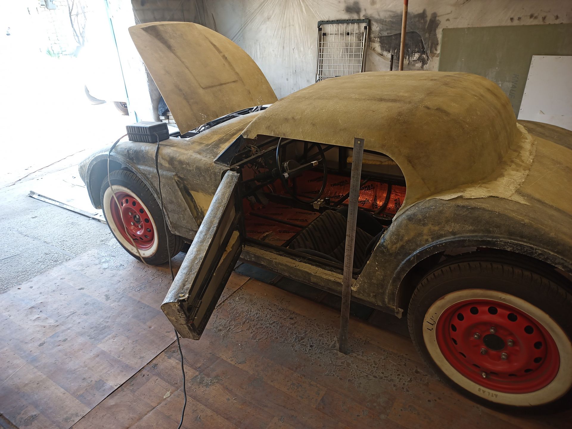

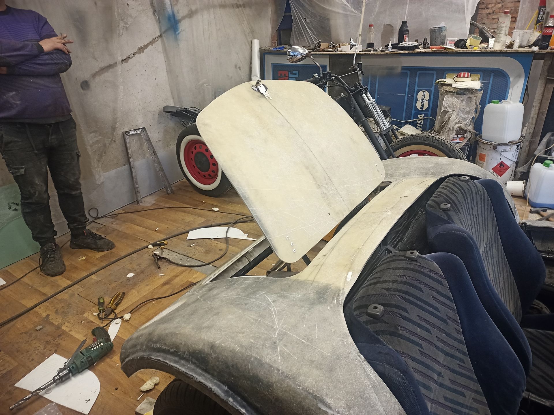

Начались работы над дверями и проёмами, сперва прорезание, а потом долгая работа по доведению и соединению обшивки с проёмом.
IMG_20230502_190032.jpg [ 392.08 КБ | Переглядів: 8618 ]
IMG_20230503_140139.jpg [ 362.01 КБ | Переглядів: 8618 ]

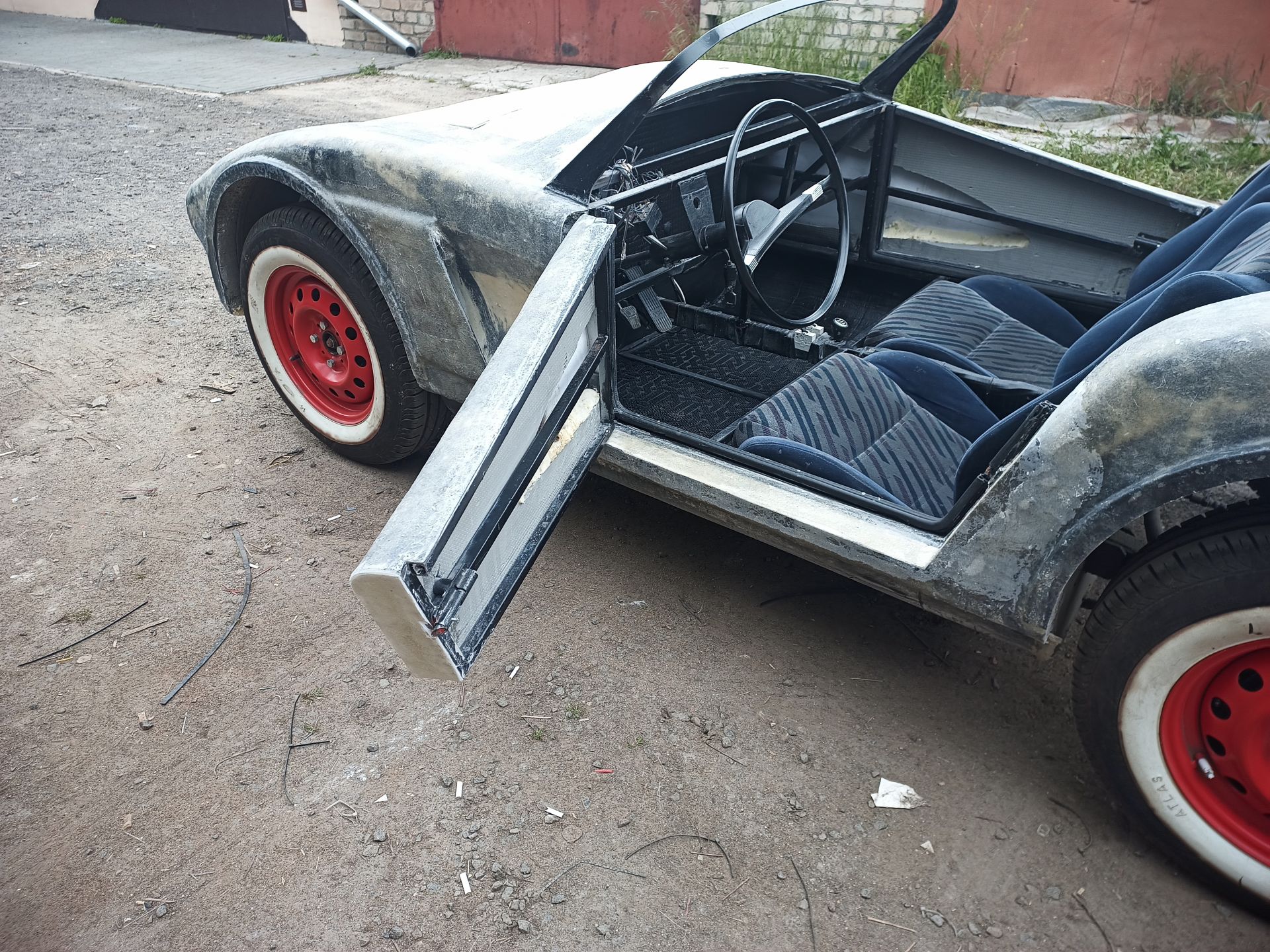

#132588Повідомлення 03 трав 2023, 14:32

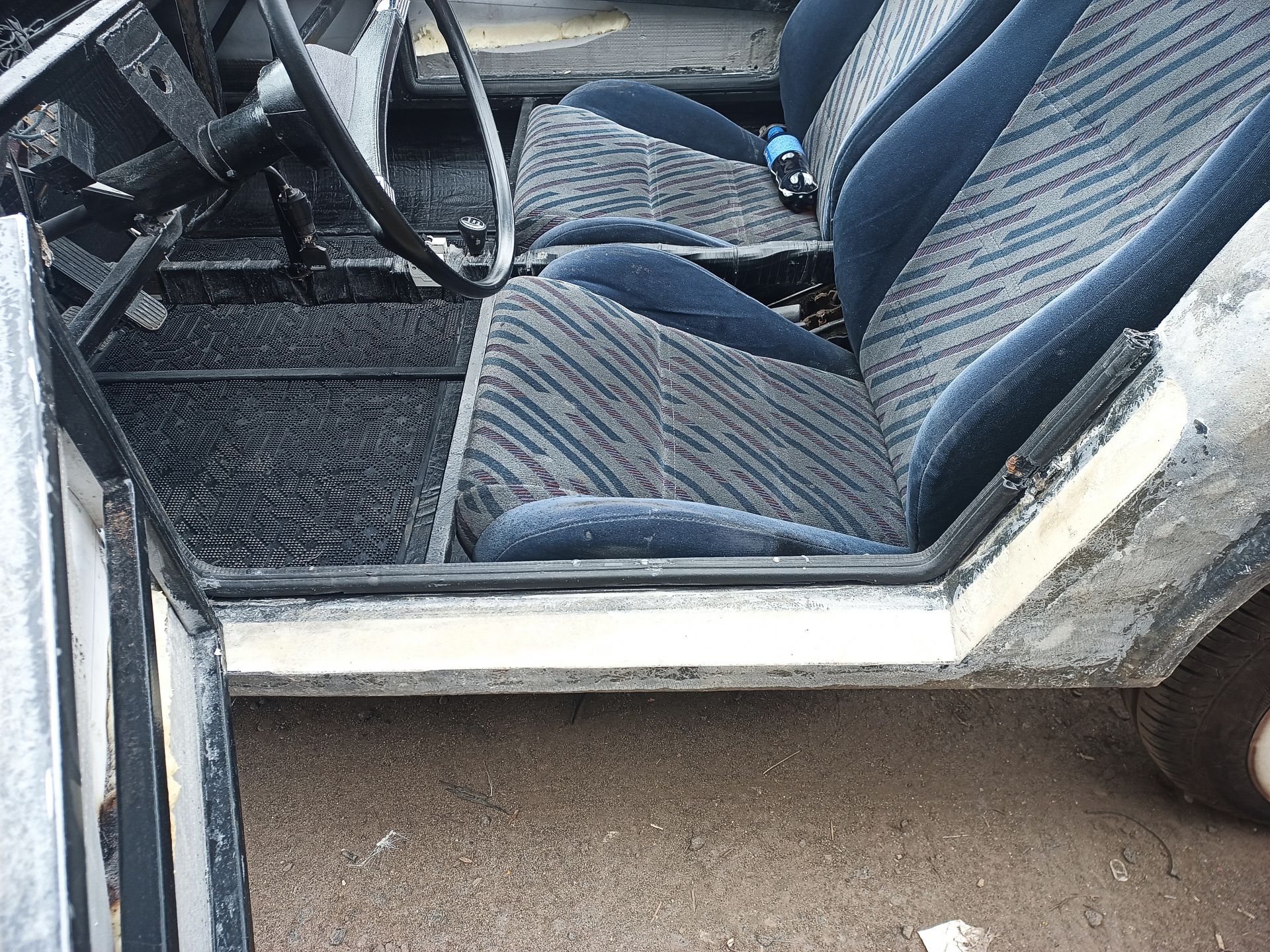

Первый раз сел как положено, через дверь и с крышей, высота проема от земли 950 мм, самого проема 550 мм.
IMG_20230503_153038.jpg [ 369 КБ | Переглядів: 8610 ]

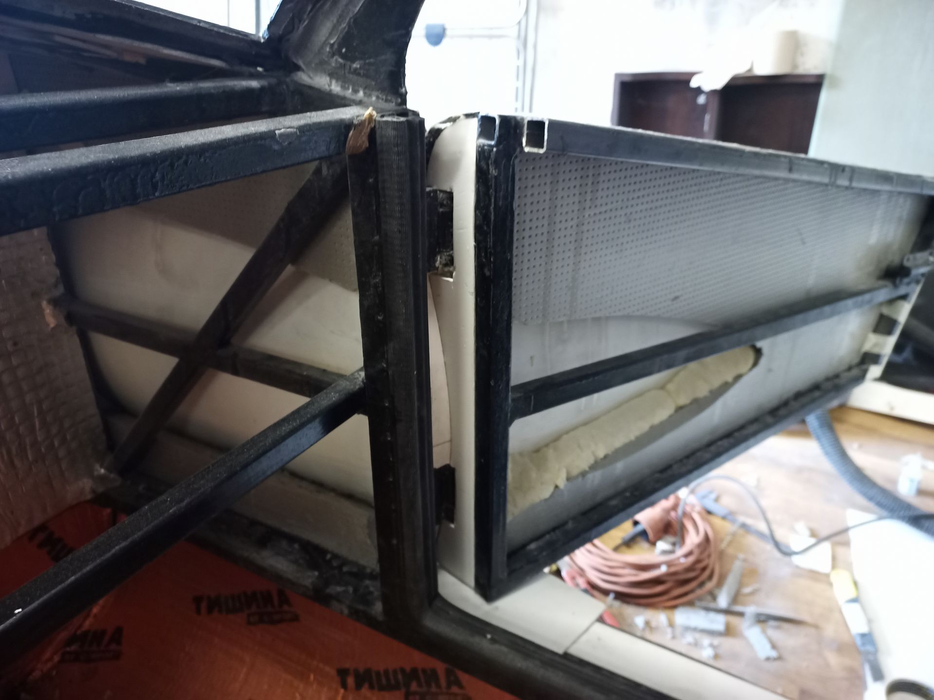

Работаем потихоньку, дабы много не писать, просто выложу фото.

Все проёмы оформлены, всё открывается и закрывается на замки. Как итог, ключ зажигания и два маленьких ключа от переднего и заднего багажника.
