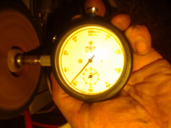

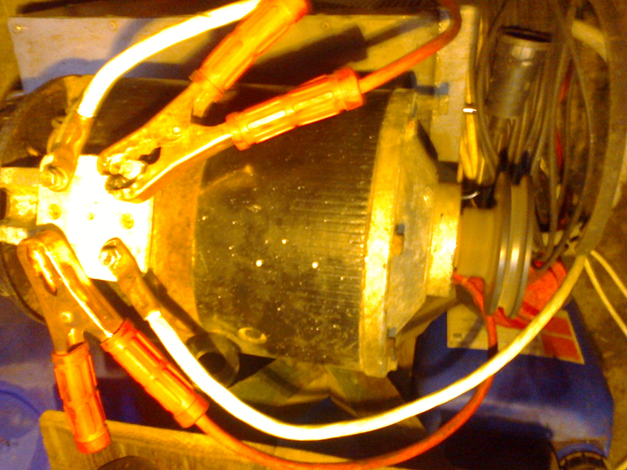

Подал 24 вольта тахометр показал 1600 оборотов крутится вроде ровно без вибрации , хочу уточнить правильность подключения , по диагонали перемычка и питание .
