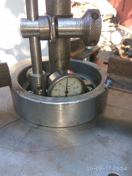

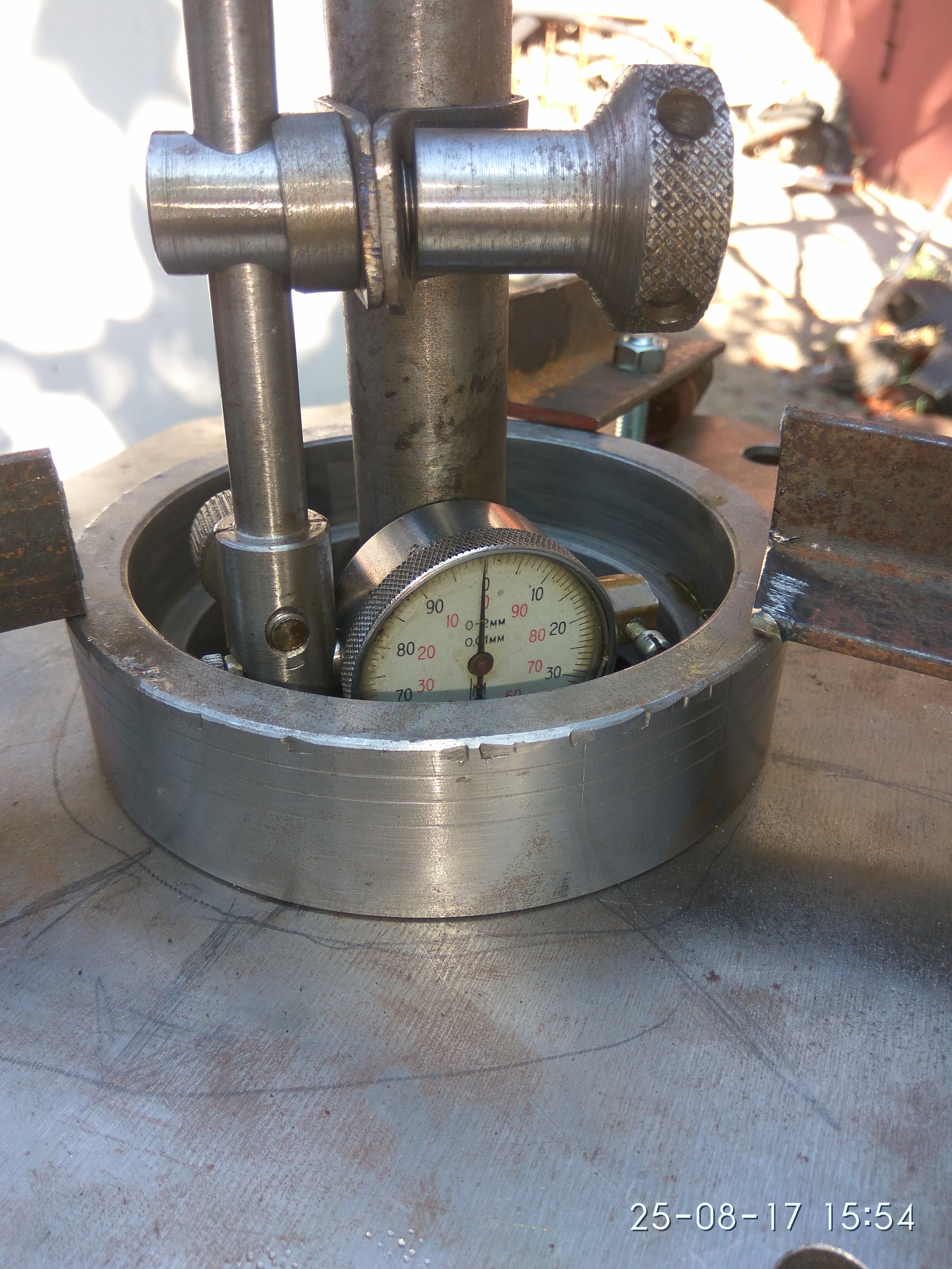

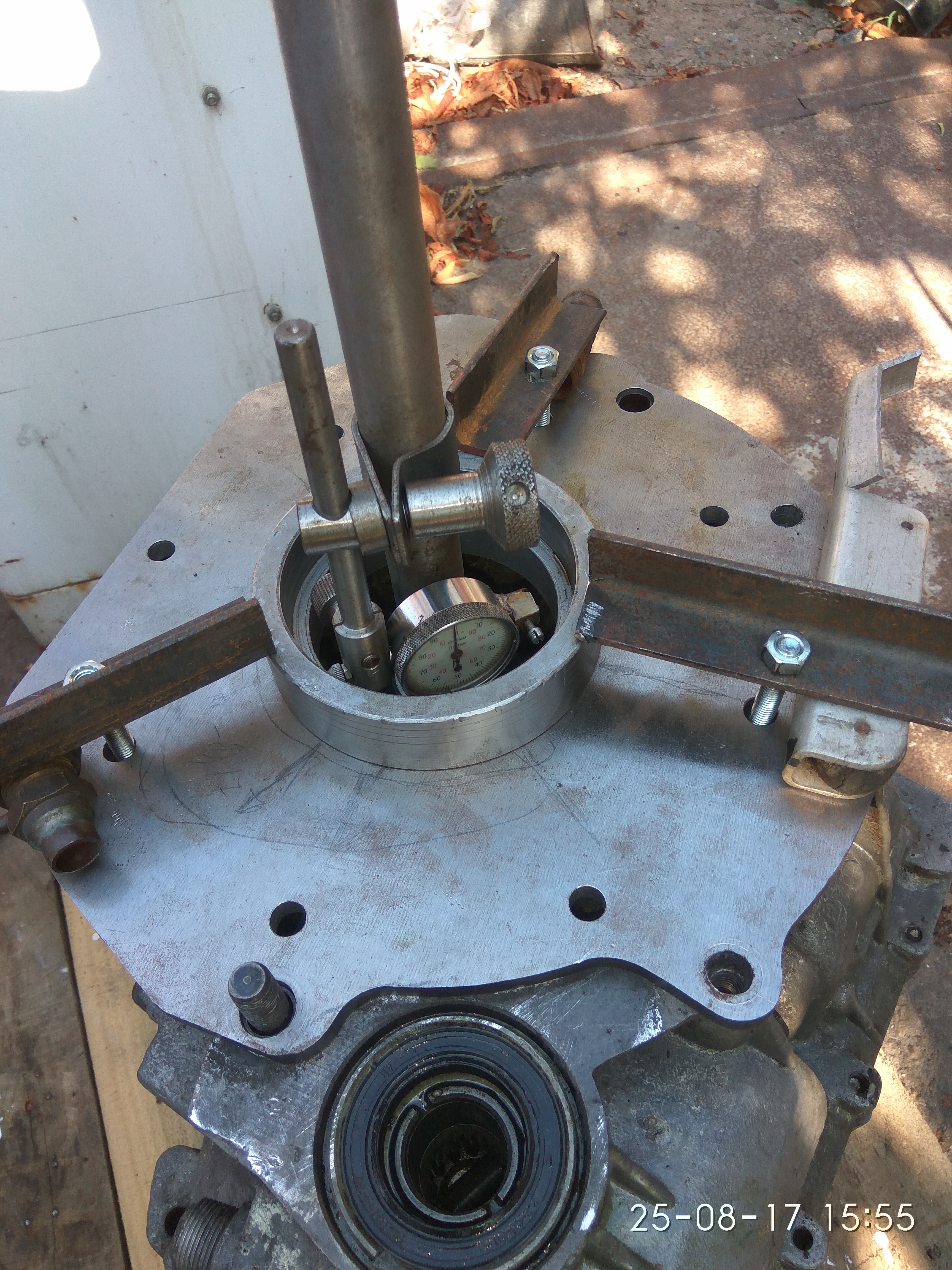

IMG_20170825_155511.jpg [ 7.02 МБ | Переглядів: 24164 ]
Так примерно это выглядело .
IMG_20170825_155452.jpg [ 6.42 МБ | Переглядів: 24164 ]
Так было выставлено .

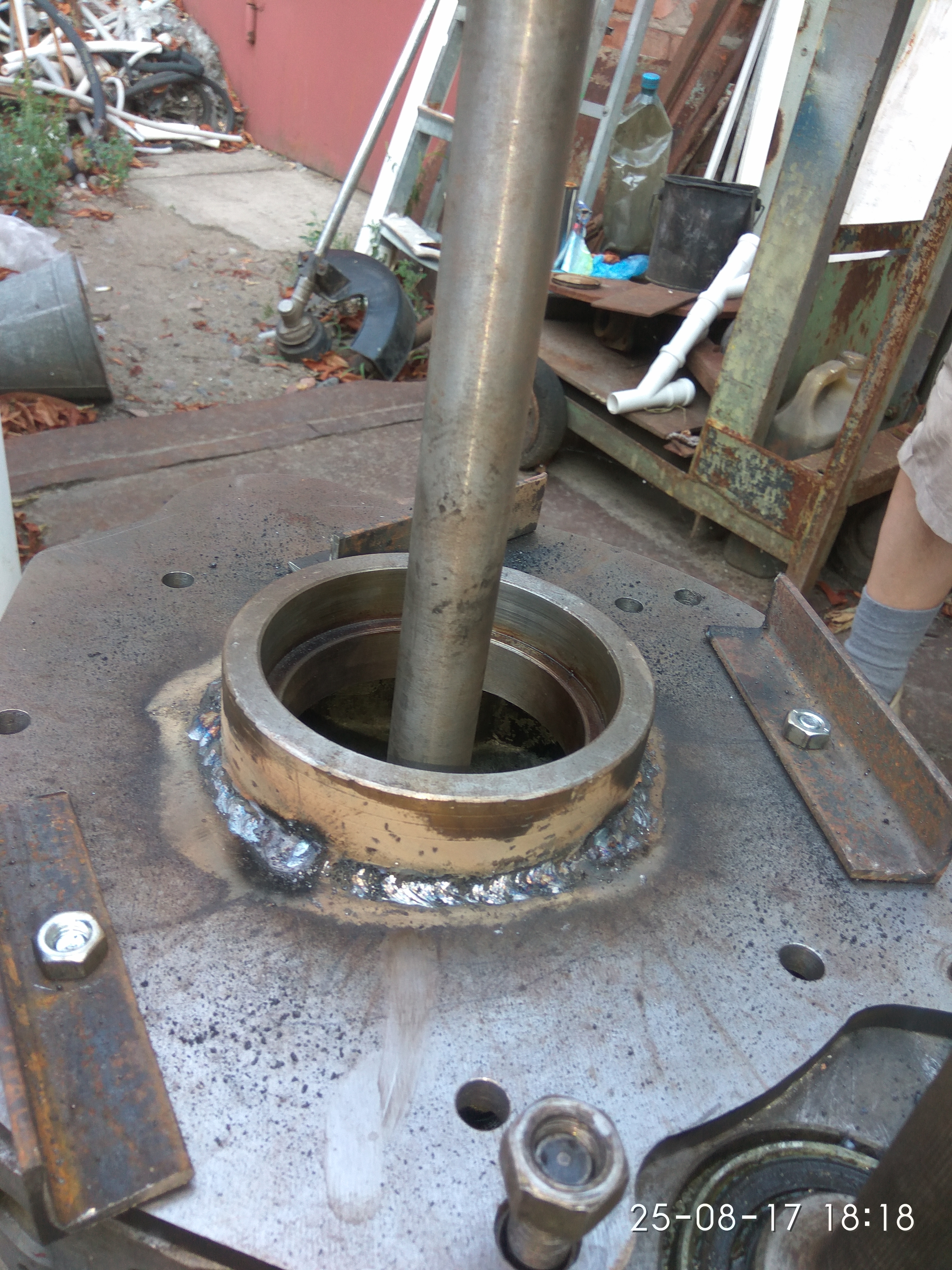

IMG_20170825_181817.jpg [ 6.67 МБ | Переглядів: 24164 ]
А так обварено . После окончательной сборки будут выложены фотки с размерами для тех у кого появится желание повторить...

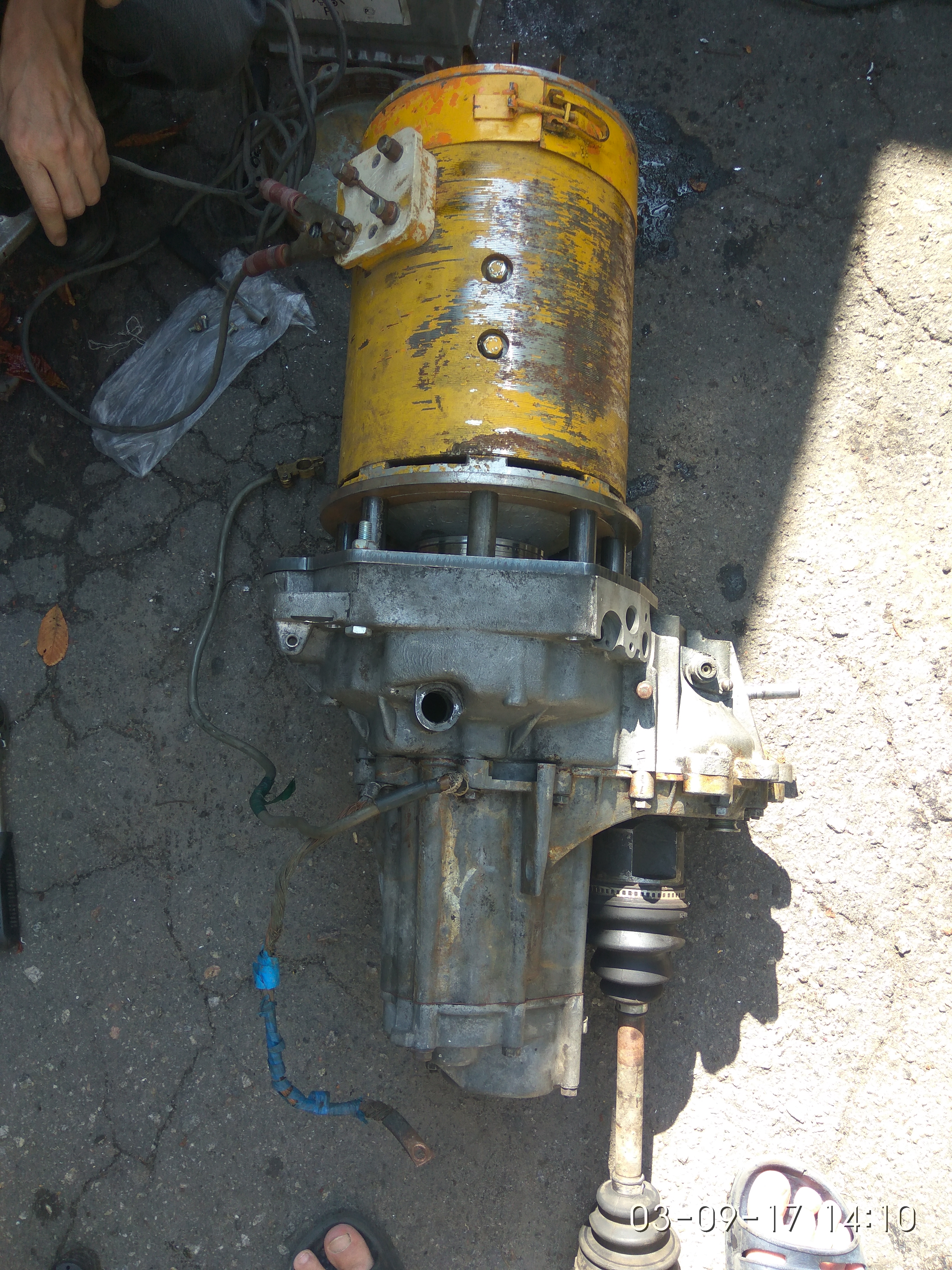

#41590Повідомлення 03 вер 2017, 20:10
Сегодня состоялась сборка переходной плиты и крепление ее к двигателю и коробке. Покрутили двигатель от 12 и 24В. Фото и видео выложит Sean.

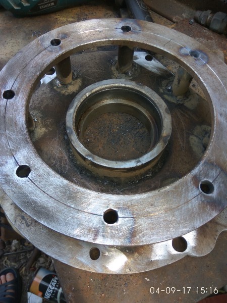

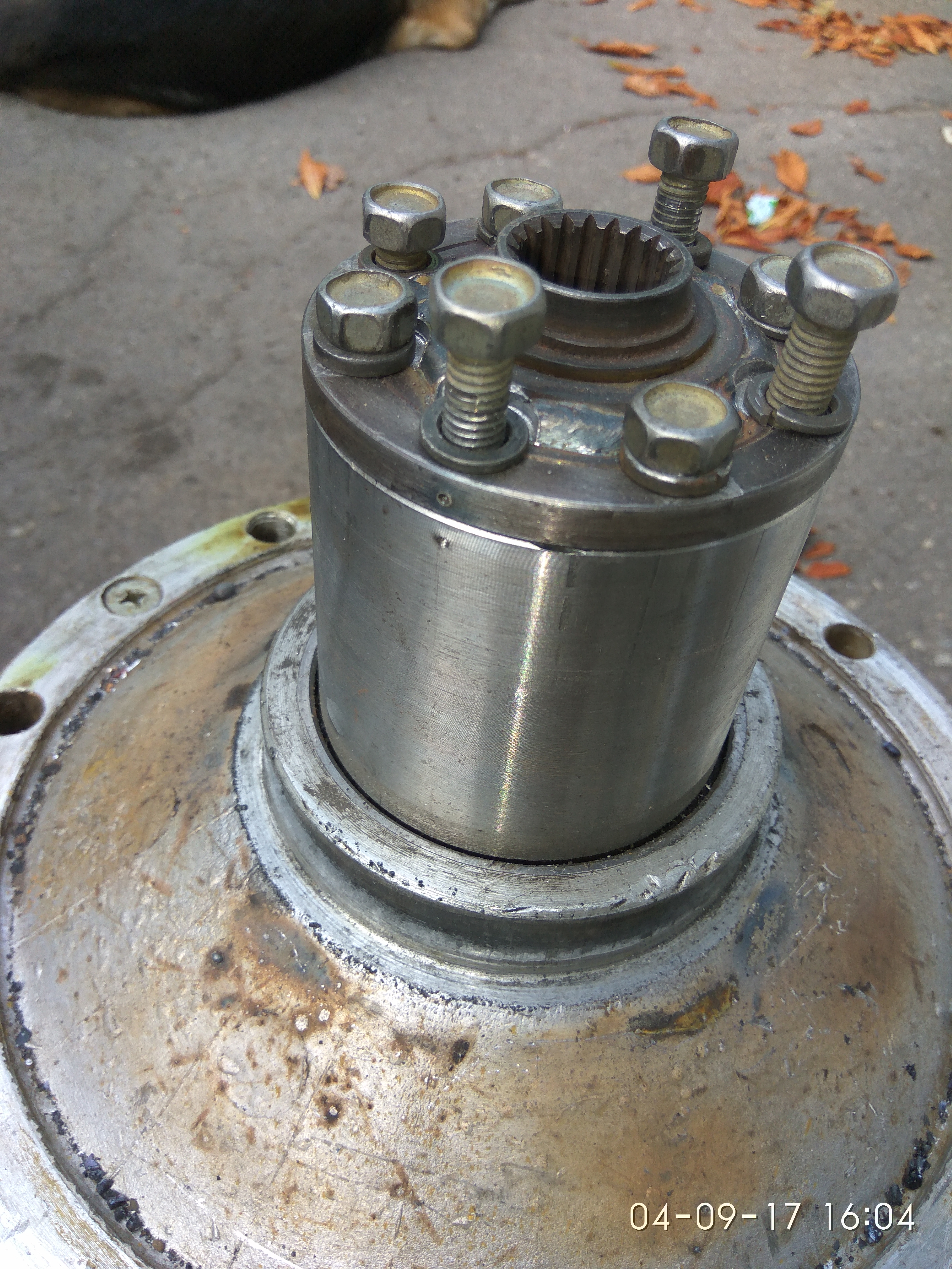

IMG_20170904_160407.jpg [ 6.63 МБ | Переглядів: 24033 ]
так выглядит шлицевая часть диска сцепления на валу двигателя .

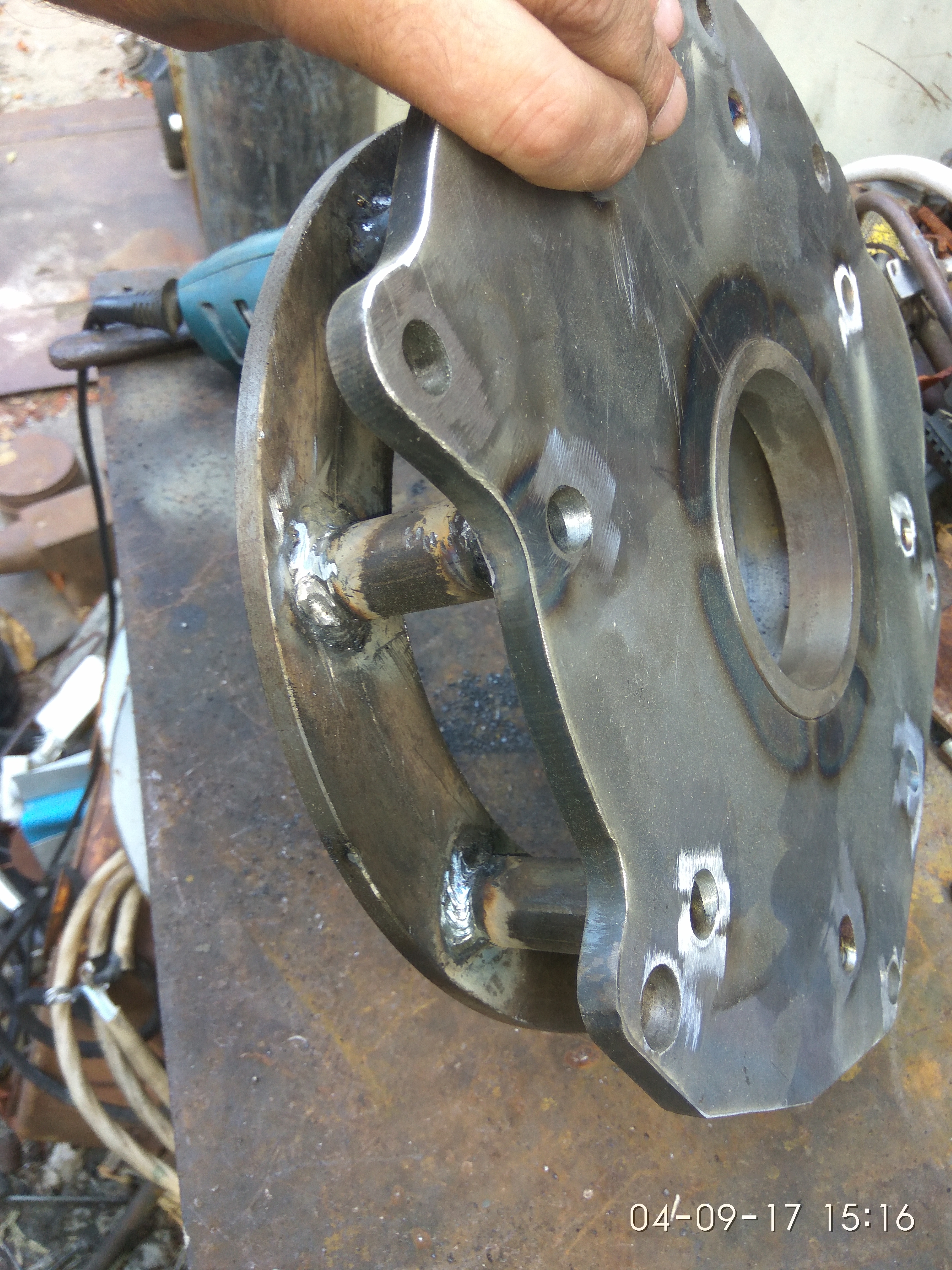

IMG_20170904_151620.jpg [ 7.92 МБ | Переглядів: 24033 ]
IMG_20170904_151745.jpg [ 7.05 МБ | Переглядів: 24033 ]
IMG_20170904_151649.jpg [ 6.18 МБ | Переглядів: 24033 ]
IMG_20170904_151820.jpg [ 7.16 МБ | Переглядів: 24033 ]

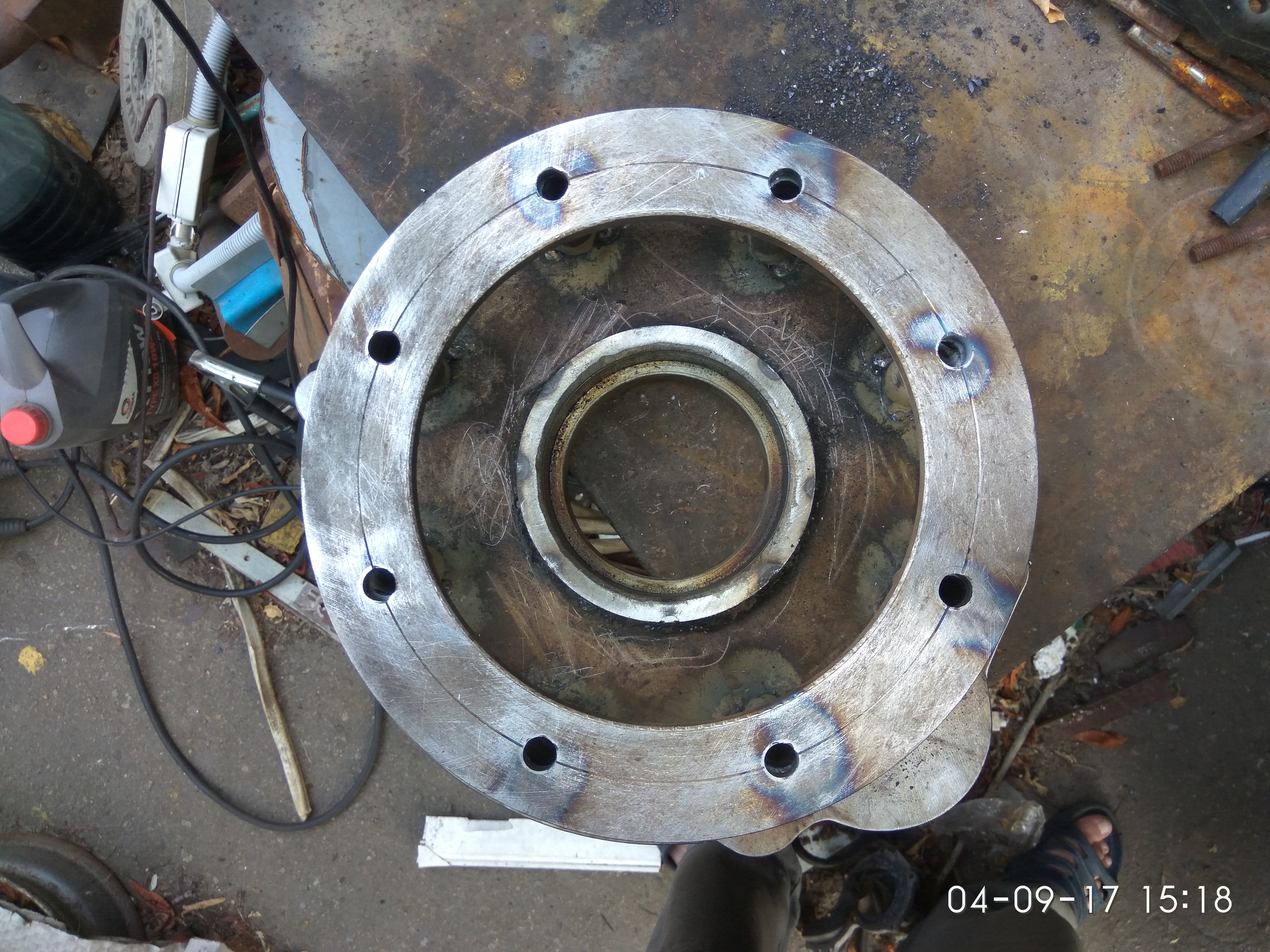

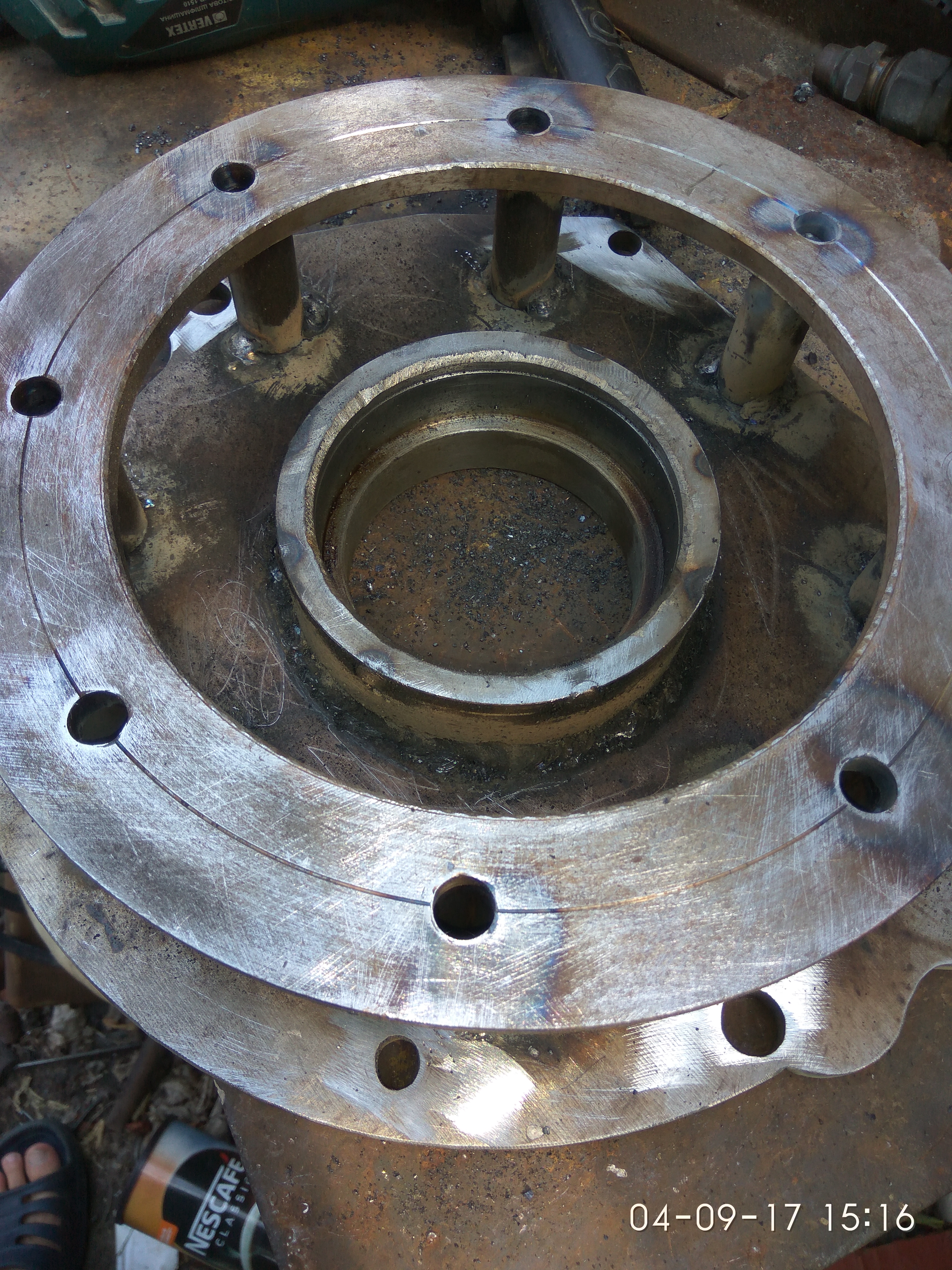

переходная плита в сборе .
IMG_20170903_141047.jpg [ 7.31 МБ | Переглядів: 24033 ]
ну и собственно как выглядит сама женитьба :)
 Заголовок повідомлення: Re: ЗАЗ 1102 (yuri)
#41693Повідомлення 05 вер 2017, 10:40
Что то не совсем понятно :? - на промежуточных этапах шпильки переходника приварены,а при "женитьбе" сварки не видно?
#41695Повідомлення 05 вер 2017, 12:13
Goga65 писав(ла):
Да фотки сварки шпилек сделаны после женитьбы, да и не шпильки это, а бонки из полдюймовой трубы. Кстати, огромная вам благодарность за чертежи, выложенные вами в вашей теме по пыжику, они и были взяты за основу. Вы не против, если мы тоже выложим размеры деталей для стыковки двигателя ДС3.6 с таврической коробкой?

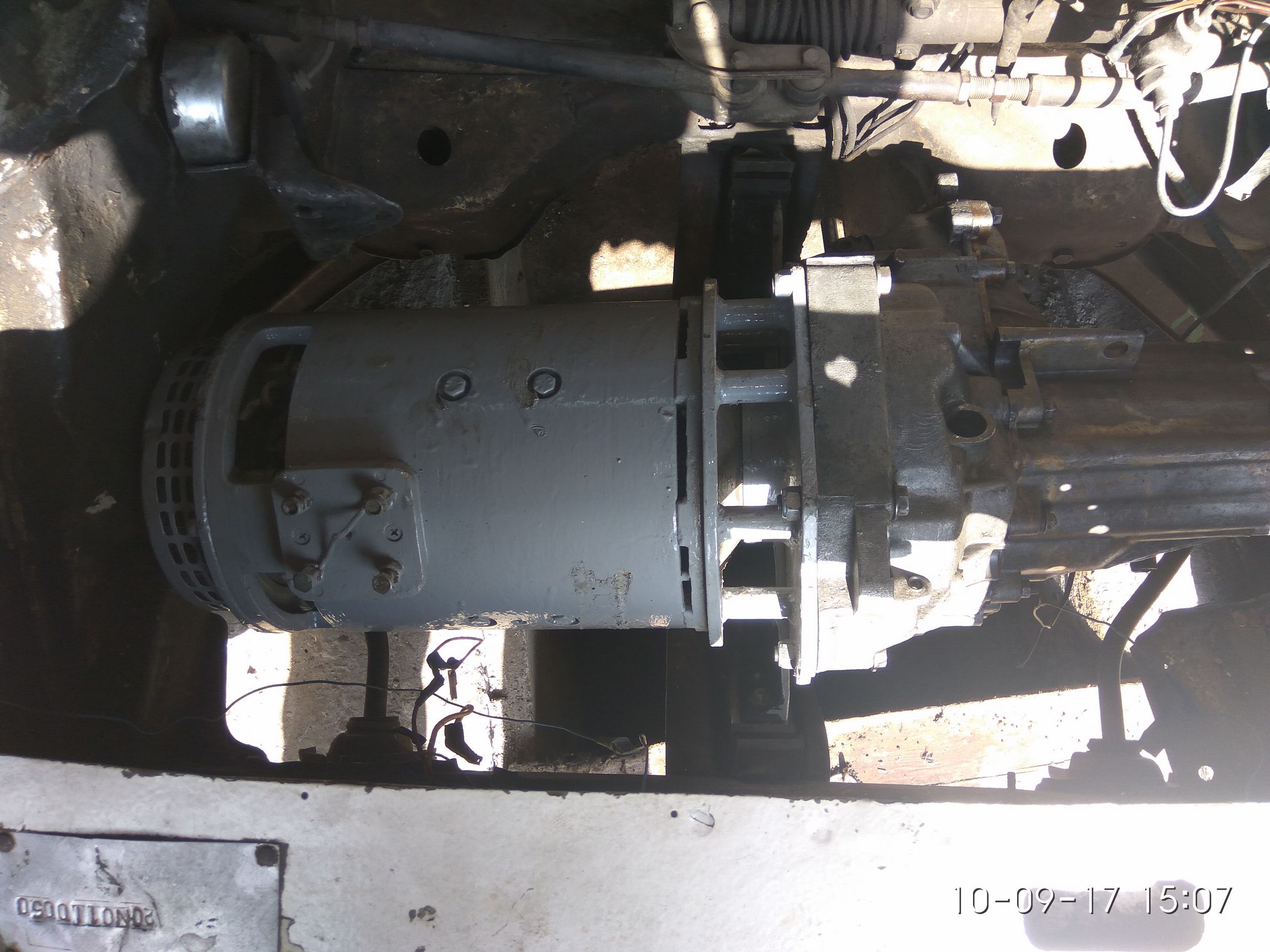

Двигатель в сборе с коробкой уже под капотом под чутким руководством товарища Sean.
IMG_20170910_150752.jpg [ 5.17 МБ | Переглядів: 23919 ]

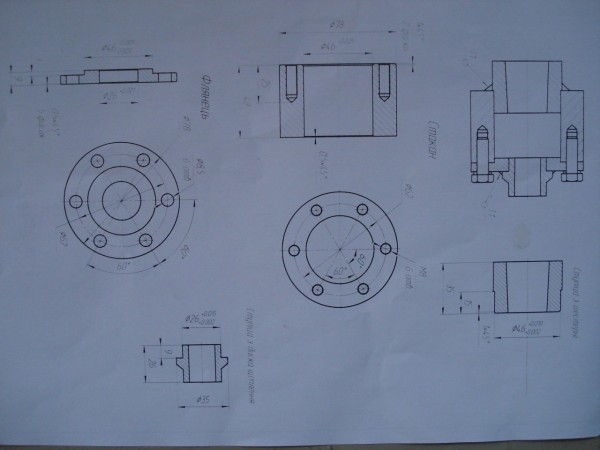

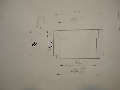

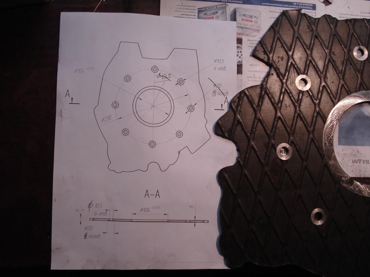

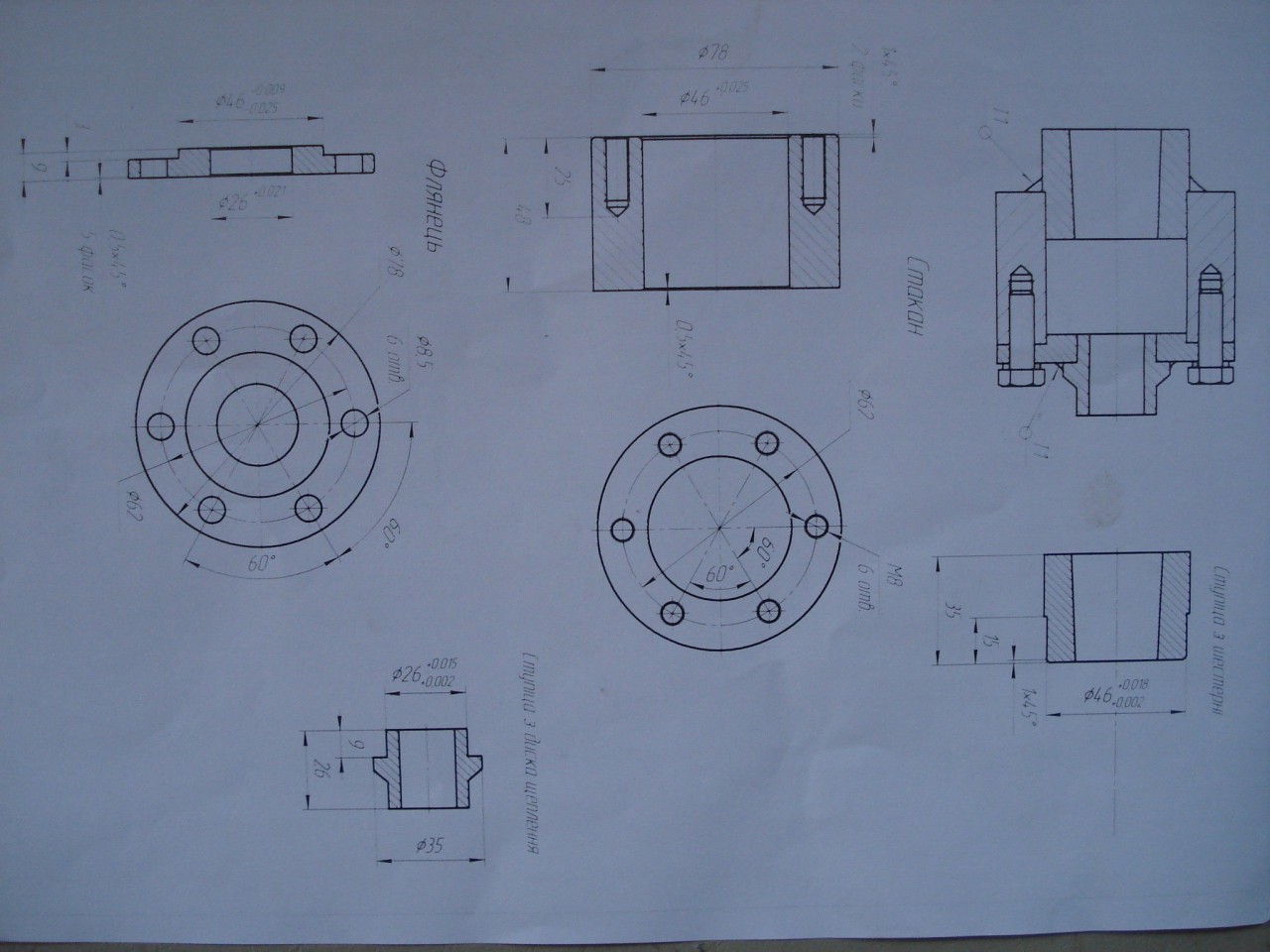

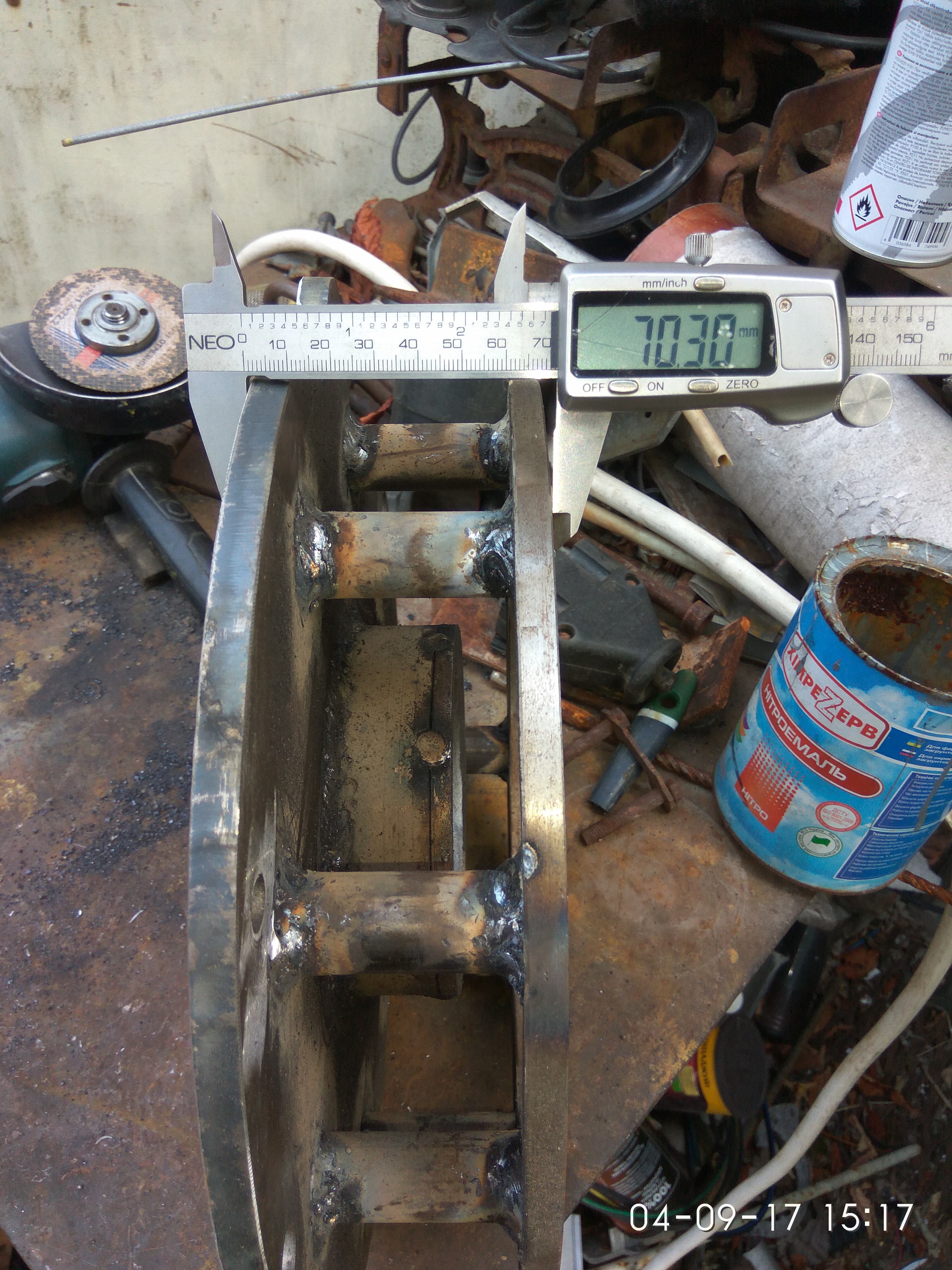

С согласия Goga65 выкладываю чертежи важных деталей. Бонки сделаны из полдюймовой трубы 52.5мм длины. Плита толщиной 9.5мм делается по эскизу фланца кпп, из размеров плиты Goga 65 взяты размеры отверстия под центрующее кольцо и под крепление ДС3.6. Двигатель и плита соединены шпильками (внутри бонков) диаметром 10мм. Есть еще технологическая круглая плита на двигатель толщиной 9мм, она нужна для приварки бонков между этой плитой и плитой коробки (диаметр этой плиты не должен превышать диаметра двигателя (правый шрус будет цеплять)), т.е две плиты сварены между собой при помощи бонков 52.5мм. Фотки готовой плиты viewtopic.php?p=41673#p41673 . Чертеж фланца коробки просто был увеличен до натуральных размеров и отдан на координатку с плазморезом. Если вам достался двигатель без шестерни, то муфту можно изготовить целиком, без вварки шестерни.
Коментарій до файлу: центрующее кольцо
DSC07928.jpg [ 6.97 КБ | Переглядів: 23904 ]
Коментарій до файлу: крепление дс3.6
DSC07903.jpg [ 94.84 КБ | Переглядів: 23904 ]
Фланец коробки.jpg [ 43.32 КБ | Переглядів: 23904 ]
Коментарій до файлу: муфта
DSC07774.jpg [ 176.34 КБ | Переглядів: 23851 ]
Востаннє редагувалось yuri 17 вер 2017, 20:51, редаговано 4 раз(а).
#42012Повідомлення 11 вер 2017, 20:47
Поясню пару нюансов.
Толщина плит и длина бонок могут меняться . Базовый размер 70 мм по торцам плит , можно увеличить на 2-3 мм. В нашем случае главное - зазор между валом двигателя и первичным валом коробки получился примерно 2 мм , а между тыльной частью электромотора и лонжероном 10-12мм . Шлицы сели на полную глубину . Цилиндрическая втулка садится на мотор и вставляется в плиту обеспечивает соосность мотора и коробки а также базовый линейный размер . Как выставляли - на фото выше . Вообще это больше общие наставления как делать , потому-что электромоторы ДС 3.6 они судя по всему могут немного отличаться ...
Ещё - при установке кронштейна крепления двигателя (лыжи) обнаружилось , что одна бонка мешает . Пришлось её подрезать . В лыже под шпильку просверлили отверстие , подставили шайбу и гаечку - получилось доп. крепление... Когда будете сверлить отверстия под крепление двигателя обратите на это внимание - правильно выберете расположение отверстий , иначе придётся мучится с отверстиями в лыже , а её резать не желательно ...
