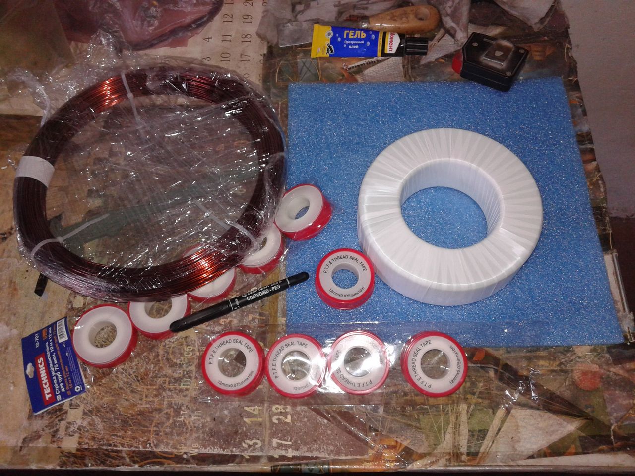

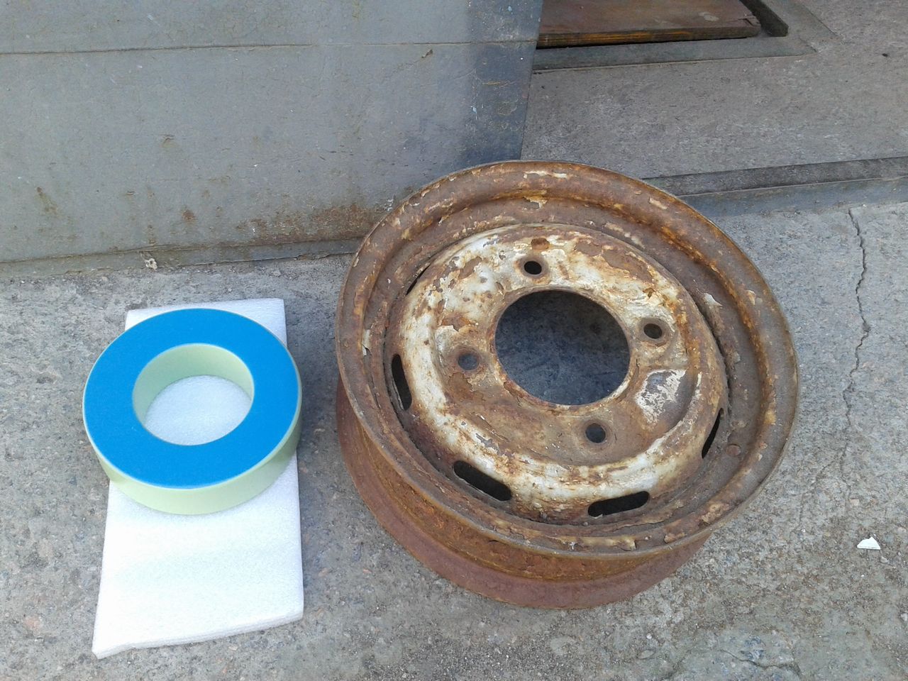

Гулять так гулять. Приобрёл сердечник из порошкового железа.
Сечение магнитопровода:
19,3548 см.кв.
20170808_145804.jpg [ 2.22 МБ | Переглядів: 18945 ]
20170808_145859.jpg [ 1.6 МБ | Переглядів: 18945 ]
Заказал 2 кг провода ПЭТ-155 1.5мм.
Думаю мотать 40 жил по 12 витков. Расчёты в программах на частоту контроллера 28кГц показывают длину намотки четверть волны около 2,5м.
Можно и 14 витков, но пока думаю 12.
Никогда не мотал ни трансформаторы, ни дросселя. Коллеги, посоветуйте материал для межслойной изоляции обмоток?

#40406Повідомлення 08 серп 2017, 14:59
оооо прикольно! да на дроссель наверное и не нужно,темболее в один ряд все должно уложиться.от сердечника разве что стеклотканью изолировать.

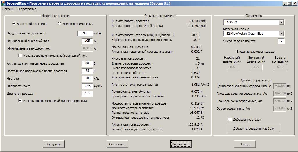

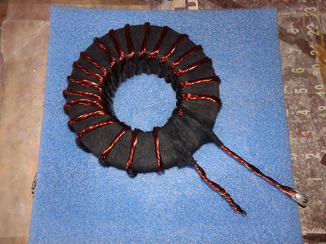

Сегодня более чем полдня расчитывал дроссель. Делал расчёты в первый раз, по-этому пришлось повспоминать школьный курс физики(1.5 года не было учителя по физике в школе). Но это не помешало сделать теоретические расчёты на базе имеющихся компонентов и параметров:
- Сердечник Т650-52
- 2 кг 1.5 ПЭТ-155
- Частота контроллера 28 кГц
- Исходя из формулы индуктивного сопротивления >> активного сопротивления мотора(нагрузки) остановился на индуктивности 90 мкГн. Желание увеличить индуктивность, но оставить количество жил 30шт, приводит к увеличению числа витков. А дополнительную проволку докупать не хочется.
Итого: 21 виток и 30 жил по 1.5мм в диаметре. Остальные параметры видно на фото. Если не будет больших замечаний к расчётам, то в ближайшее время приступлю к намотке.

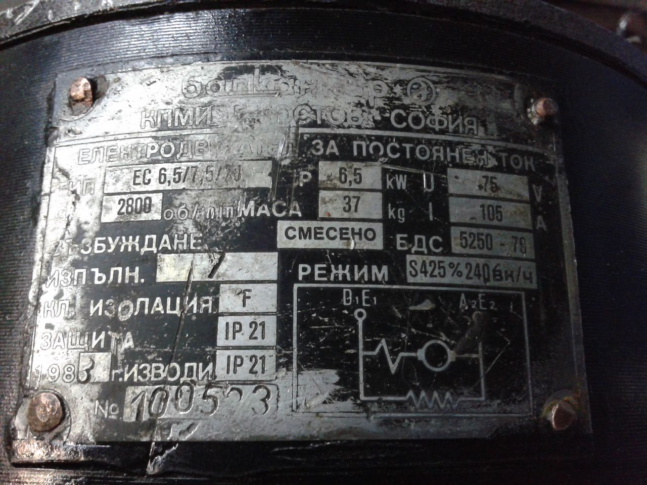

Напомню, двигатель:
20170411_191200.jpg [ 1.76 МБ | Переглядів: 18818 ]

Коментарій до файлу: 10,56мм.кв первый жгут
20170815_174724.jpg [ 2.87 МБ | Переглядів: 18782 ]

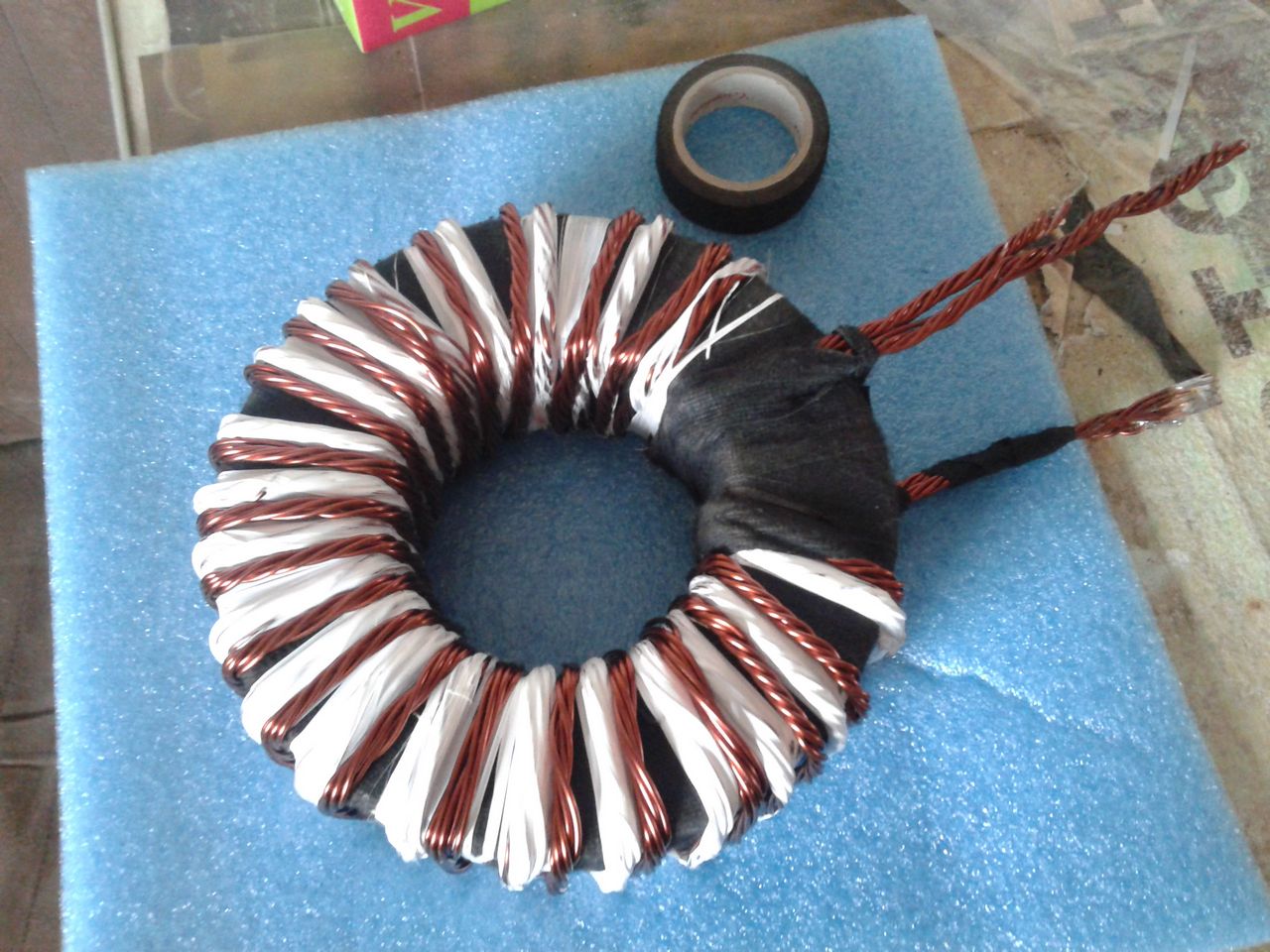

Нашёл в себе силы намотать ещё 21 виток на дроссель.
Коментарій до файлу: Общее сечение 21,12 мм.кв.
Продолжаем мотать...

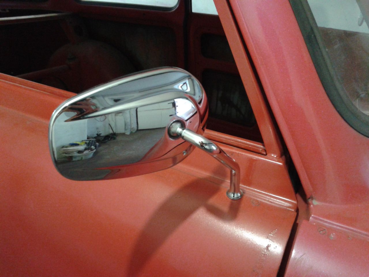

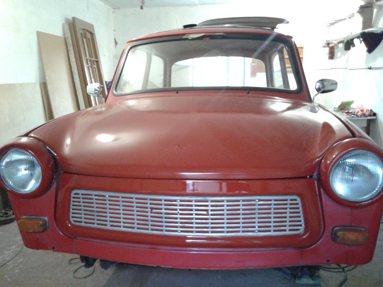

Ещё на днях скупился на уплотнители и фетры для стёкол в дверях. Всё подходит от копейки.

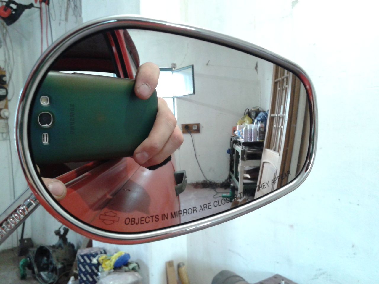

И ещё наконец-то поставил зеркала от харлея. Мне очень нравятся!
Коментарій до файлу: Общий план
20170819_185319.jpg [ 1.3 МБ | Переглядів: 18764 ]
Кроме красоты, они имеют неплохую аэродинамичную форму.
20170819_185235.jpg [ 1.17 МБ | Переглядів: 18764 ]
Эти зеркала ветром не сдует!:-)
Коментарій до файлу: Снизу закрепил шайба м10, 3 гайки м10, шайба м8, гровер м8 и родная гайка с нержавейки.
20170819_182357.jpg [ 1.84 МБ | Переглядів: 18773 ]
Зеркала имеют сферическую форму, видно в них хорошо.
20170819_182329.jpg [ 1.12 МБ | Переглядів: 18773 ]

зеркала это тема! где такие продаются? и я бы с внутренней стороны поставил бы пластинки,чтобы распределить нагрузку,и приклеил бы их крокодилом ,и фетры от копейки это хорошоооо,подходят и те что снизу стоят.и те что в них стекло ездит?
 Заголовок повідомлення: Re: Trabant EV "Slow&Happy" из Днепра
#40946Повідомлення 19 серп 2017, 20:02
Звідки: Дніпро, Україна
Лев писав(ла):
Зеркала на олх выхватил несколько месяцев назад.
А фетры только боковые подходят, те что снизу ещё не придумал откуда взять или сделать.
