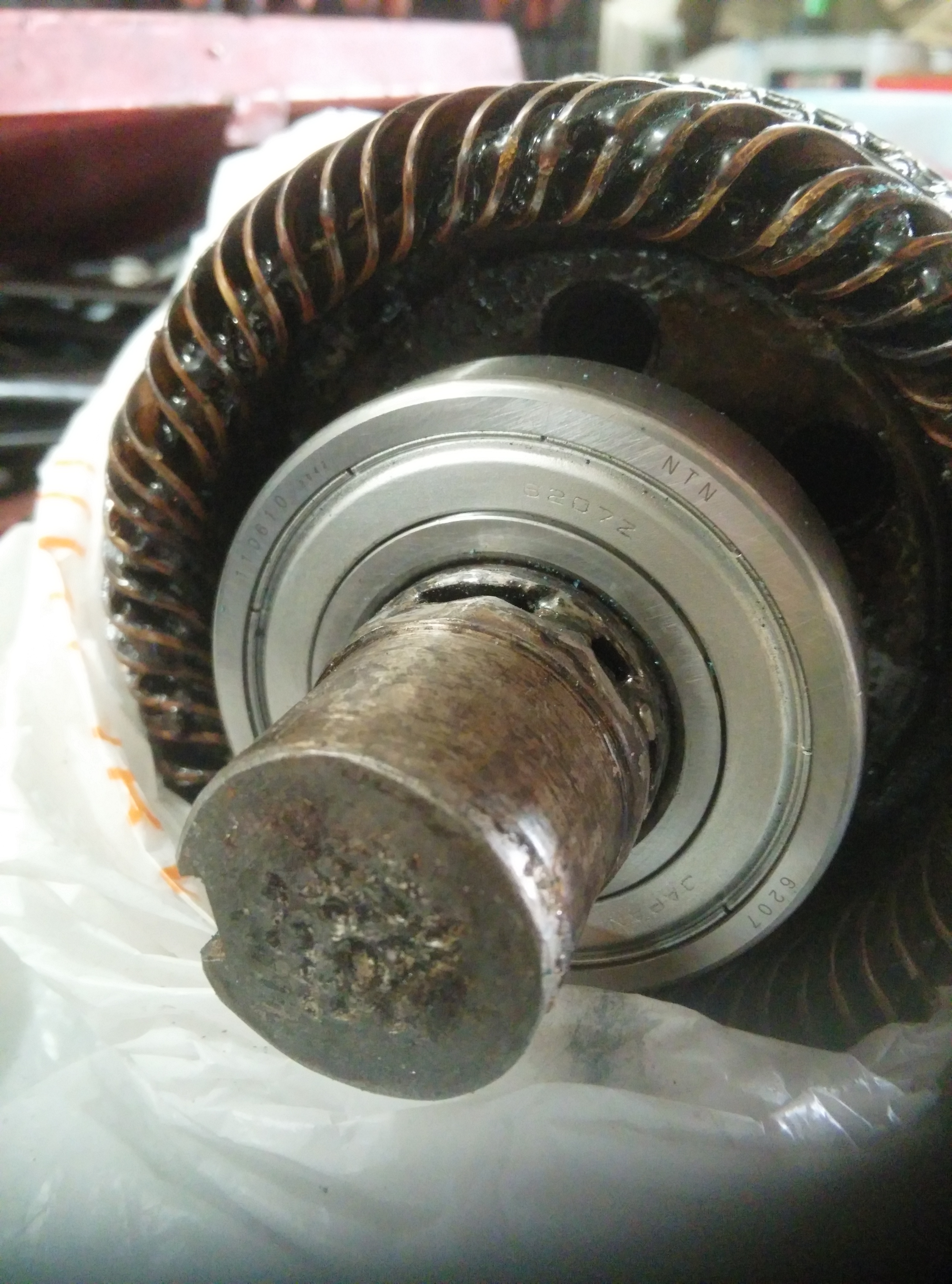

Все печально, токарь отказался делать, говорит у тебя вал кривой аж под подшипником... мдя вот, хз че делать.
Та да, печалька. Я конечно не токарь, но может проточить, и посадить на вал на горячую втулку стальную. А на неё уже подшипник?

Покажу еще парочке токарей, может опыта и приспособ у них побольше, может чтото и получиться. Но я так понял что зажимать придется в подшипники и потом искать центра и только после этого удалять кривизну наваренной части вала и только после этого либо делать новый шкив-соединитель или править тот что есть. Вообщем задача нетривиальная).

вал наваривали в районе посадок под подшипники?и там его повело?

Немного рядом и таки да повело.

не понял...зачем наваривать рядом....фото можно?

Наваривал Григорий, так как концепция была такой что необходимо было удлинить вал и потом на него надевать шкив к которому жестко крепится диск сцепления без ферадо. Сейчас срезали гнутый отрезок, он реально из мягкой стали. Скорее всего подшипник вышел из строя и собственно начало вибрировать, и под действием центробежных сил стало гнуть мягкий вал, собственно замена подшипников на новые не дала результата, на скоростях выше 40 км\ч начиналась сильная вибрация, что было обусловлено гнутой частью навареного вала. Сейчас второй раз сняли двигатель и вот пляшем с бубном вокруг проблемного якоря(.

))))))че над ним плясать))))) его надо отрихтовать.ну и потом доработать до того что нужно)покажите картинку чтобы понимать...в принципе нифига военного в нету в том чтобы выровнять вал ...удлинить....посадить...

Сейчас токарь этим и занимается).
Мягкая сталь, та что стояла всеравно погнется опять, ее нужно заменить, вот сейчас это и делается.

Вообщем в таком виде он был, в каком виде будет, завтра скину). Новый подшипник умер от вибрации, токаря сказали что он не выжил(.

если не получится,присылайте,сделаем...

По словам токаря и сварщика работы закончены, центра и баланс нормальный, завтра уточню какой сталью делали. Вообщем после установки и тестов будем видеть картину или маслом или еще как нибудь). Спасибо за отзывчивость и советы! Теперь бы со щетками порешать). В разделе "Пора менять щетки", вопрос висит и както тихо все).
