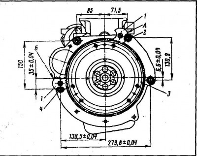

В сети гуляет вот этот чертеж
Фланец коробки.jpg [ 43.32 КБ | Переглядів: 11319 ]
Это скан из старой книги по эксплуатации, у меня такая есть. В более поздних изданиях такого чертежа нет.
По этому чертежу можно определить координаты только 4 отверстий. Остальные отверстия делаются по факту. Хотя следует заметить что если этот чертеж отразить по вертикали и повернуть относительно оси первичного вала на 10 град. то эти 4 отверстия полностью совпадают с моими. Свой чертеж я делал на основе заводской документации, которой в сети нет, он более полный. Так что это можно сказать эксклюзив))
Новая крышка позволит выиграть некоторое расстояние по длине. Сколько именно - пока сказать сложно.

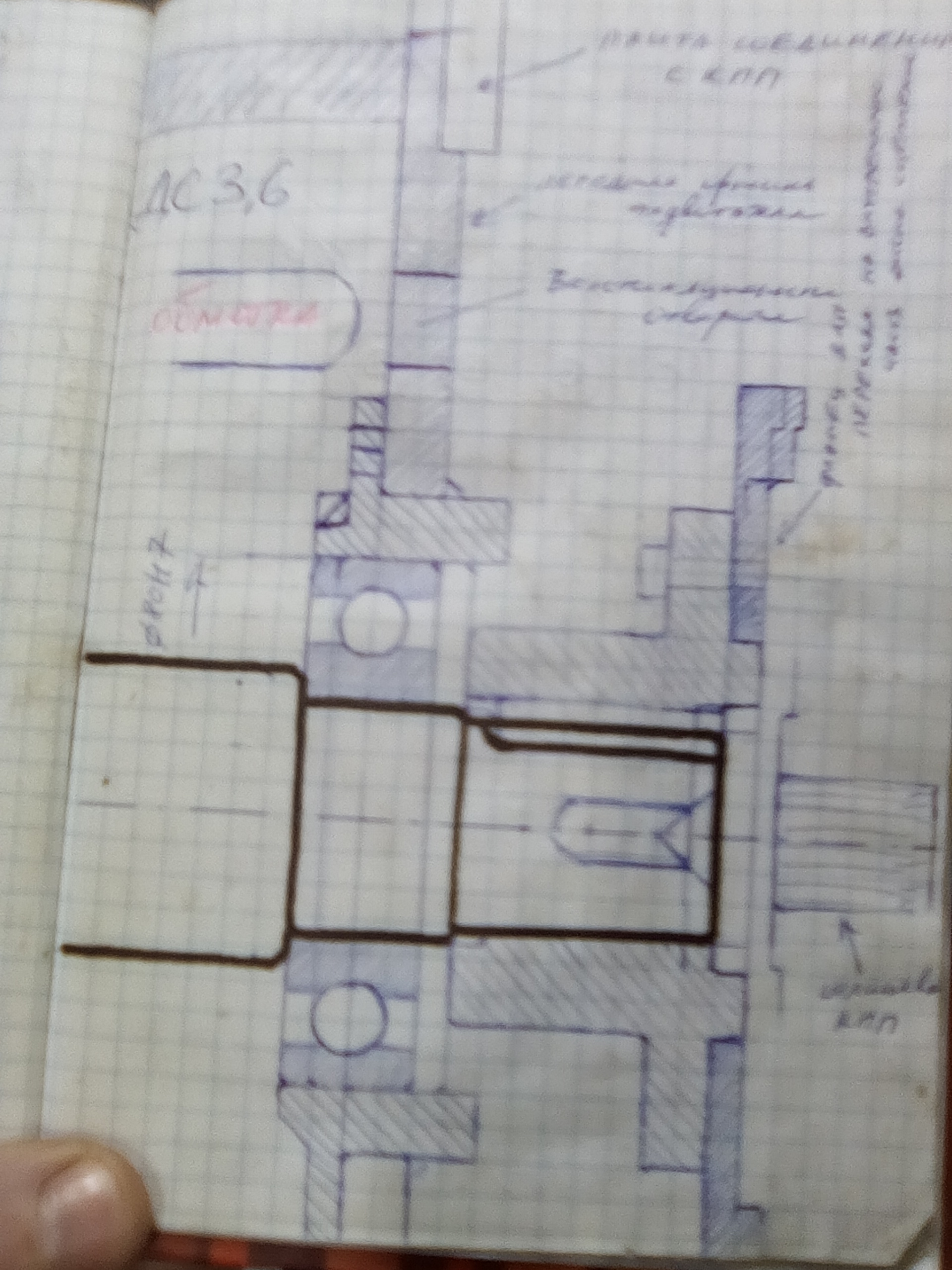

Как там с плитой, получается? Я вообще планировал соосность делать "на коленке". Главное угадать всего два отверстия. Те которые с центровочными втулками к коробке. Дальше дело техники. Остальным отверстиям для болтов соединения с КПП точность не нужна. Последний и важный момент "прорубить окно к первичному валу КПП и соорудить "циркуль" жестко привязаный к валу. На него цемляем режущий или шлифовальный инструмент и "выводим" центровочное отверстие для соединения с двигателем. Точность при такой последовательности должна быть в пределах 0.02 чего на большом диаметре более чем достаточно.
Чертежи по двигателю, которые возил токарю пока не нашел. Нашел только тетрадь с эскизом
