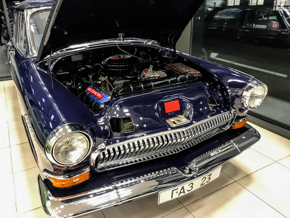

Korney писав(ла):
По взлётке на родном движке ЗМЗ 23 разгонял 170 по навигатору, на спидометре делений максимум 140.
Машина в родном исполнении была КГБ-эшной догонялкой? Откуда в ней 23 мотор? Если так, то это редкая машина, ее выгоднее продать на реставрацию, чем резать на электромобиль.
ГАЗ 23.jpg [ 298.32 КБ | Переглядів: 11159 ]
Такой машина была в оригинале?
Если да, то я против вашей темы - уродуете редкий автомобиль! :motz:
Остановитесь пока не поздно!
В России подобный отреставрированный автомобиль продавали за 140000 баксов. Именно из-за его редкости, всего было выпущено около 600 автомобилей, естественно большинство казенных автомобилей ушло в металлолом, отчего ценность оставшихся возрастает!
