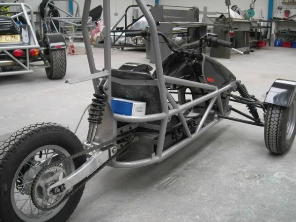

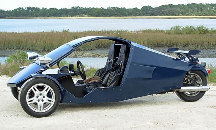

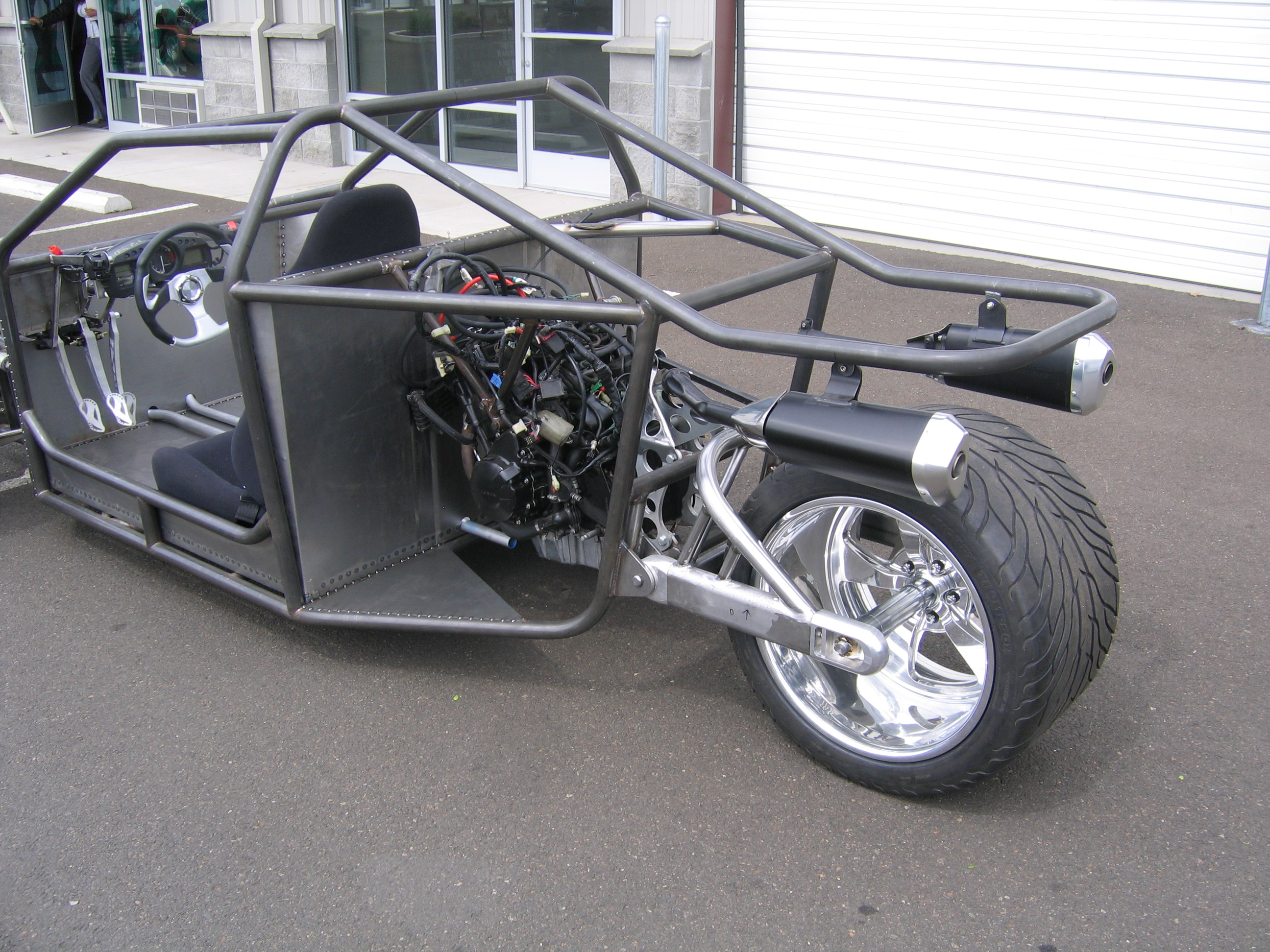

Мне такая машинка понравилась http://kiev.ko.olx.ua/obyavlenie/kuzov- ... 2468866544
Была бы финансовая возможность забрал бы.

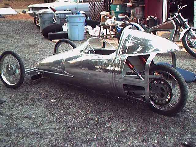

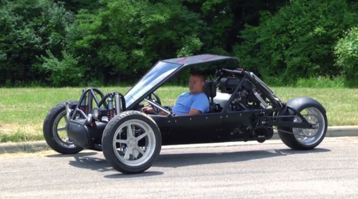

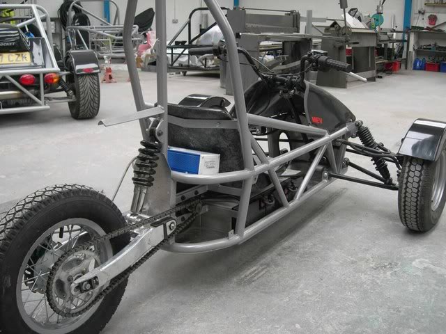

Обрезать задние рычаги и поставить задний маятник от мотоцикла вместе с моноамортизатором и цепным приводом крутить заднее колесо и небыло бы хобота с редукторами и диференциалами.
Да и веса ерунда.
И возможно за тысячу долларов может получится шикарная база для электроавтомобиля с весом ,эдак килограмм в триста.Еслиже все делать самому ,то получится значительно дороже да и времени отнимет будь здоров.
Как то так

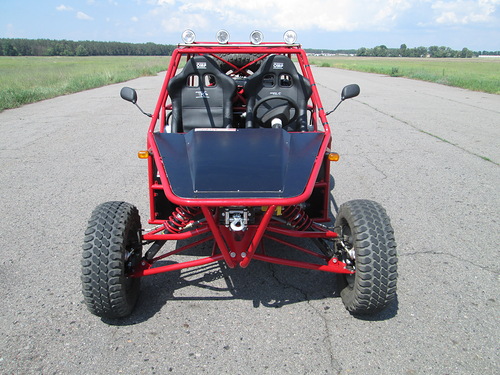

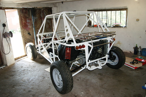

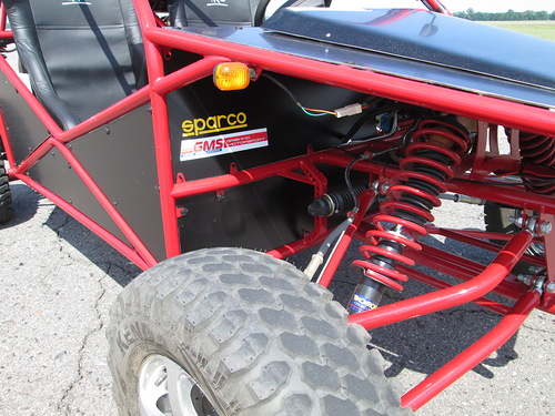

На сегодняшний день подвеска,лучше чем А-образные рычаги ничего не придумано.
Поворотные кулаки с классики ,рейка от таврии,немного переделаная,чтоб один оборот всего был от края до края,тормозные диски и суппорта от восьмерки.
Когда первый раз проехал на багги,поменялось мировозрение на счет автомобилей.
А когда на боевой прокатился,совсем отрыв башки произошел.
