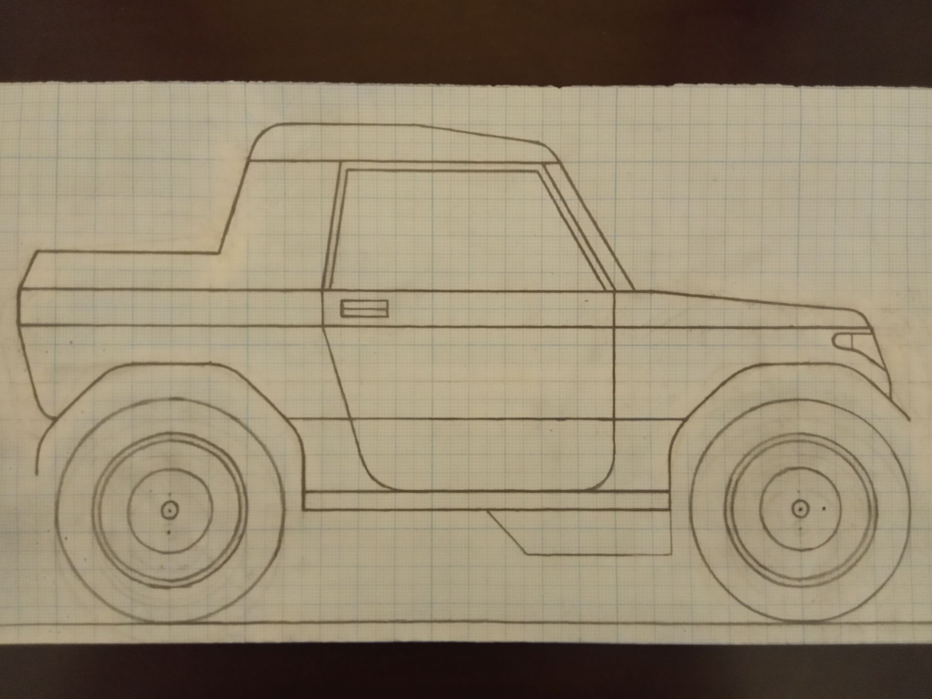

#123544Повідомлення 25 лист 2021, 19:08
Звідки: Київ, Свято́шинський
Ручка на багажнике хорошая идея (нижняя) а дверная ручка чем меньше тем симпатичнее (верхняя) , отсутствие бампера с спереди смелое решение (снизу)
#123550Повідомлення 25 лист 2021, 20:40
А что в 3D? Боковина будет плоская или эти продольные линии будут на каких то изгибах или молдингах?
#123559Повідомлення 26 лист 2021, 00:06
Да, это будут рельефные выштамповки на 5 мм наружу.
#123569Повідомлення 26 лист 2021, 11:56
Дякував (ла) 23 Подякували 60
Коротковато выглядит, мож визуально удлинится если ветровое стекло положить острее и капот, к тому же водителю вредят отражения от него, ночью в дождь особенно. . Ручки откр. на двери перенести ниже, усилие вверх - легкое открывания, для самоделки может быть важно.
#123572Повідомлення 26 лист 2021, 14:02
Коротковато выглядит так как она короткая, длина два метра сорок сантиметров, база метр семьдесят.
#123573Повідомлення 26 лист 2021, 15:35
Да, и выглядит как, скажем, часть целого. Нужен обман зрения.

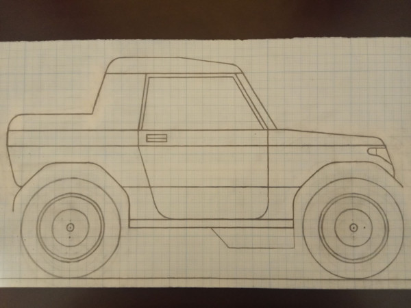

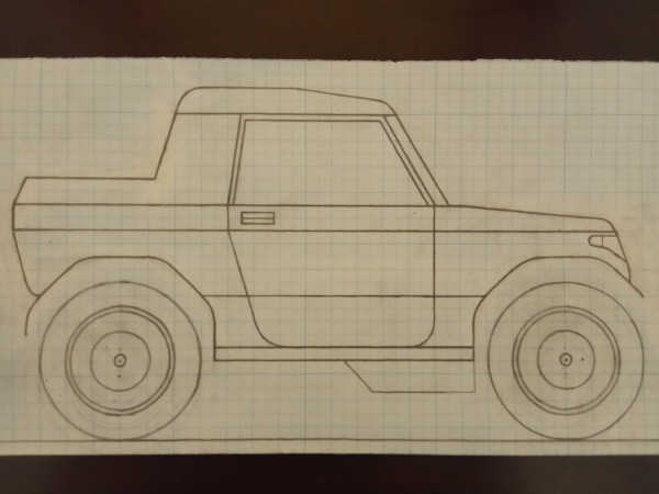

#123599Повідомлення 27 лист 2021, 22:24
На данный момент уже точно определились что будем строить пикап. Чуть изменили форму задней части. Один из вариантов в понедельник пойдет в работу.

#123601Повідомлення 28 лист 2021, 00:00
А зачем пикап, там же такой маленький кузов сзади, в него же практически ничего крупногабаритного не влезет, а мелко габаритные вещички лучше в крытый багажник складывать, в нашей стране особо актуально, что бы на вынужденный стоянках ничего с кузова не украли. Я не вижу целевой аудитории для такого конструктива, объясните на кого это расчитано?
#123602Повідомлення 28 лист 2021, 00:13
На меня) а крышку на кузов пикапа сделать не сложно.

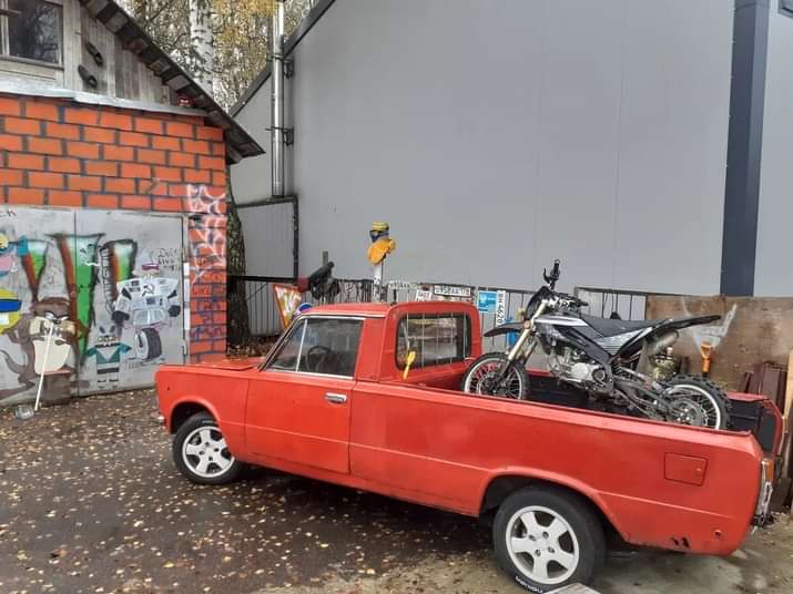

#123603Повідомлення 28 лист 2021, 00:57
Е-жига бы прикольная пикапа была :ugly:
двоечка.jpg [ 45.03 КБ | Переглядів: 10793 ]
#123604Повідомлення 28 лист 2021, 01:26
Е-Dodge Ram ещё прикольнее, но причем это тут?

#123607Повідомлення 28 лист 2021, 02:24
Здесь кузов будет использоваться как обычный багажник, ничего крупного перевозиться не будет.
#123612Повідомлення 28 лист 2021, 11:03
Olaff писав(ла):
С жигой не патриотично вышло конечно, Tavria pick-up вне конкуренции ! :)
ПС:
Просто я не понимаю чем пикап Шоты будет выгоднее Е-таврии... а ещё наступают китайцы с интересными машинами типа квадроцыклы с кабиной
#123615Повідомлення 28 лист 2021, 11:49
Выгоднее он за счёт того, что будет в два раза легче Таврии, да и сравнение с какими либо пикапами неуместно ТК пикапность этой машины обусловлена облегчением конструкции, а так это двухместная жоповозка. Хотя есть интересный момент, когда мы готовили и собирали для неё колеса и возили их на шиномонтаж, а потом собранные назад пришлось использовать весь свободный объем шкоды румстер, сложив задние сидения и превратив её в двухместную. Так вот этот пикап легко перевезет свои четыре колеса в кузове и двух человек при этом не будучи четырех с лишним метровым полутора тонным бесполезным одороблом, тратящим 80% сил на перевозку себя. Что Таврия пикап, что Шкода румстер по характеристикам не способны перевозить даже половину собственного веса, мой пикап легко возьмёт 100% собственной массы, а если понадобится и больше. Масса моей машины будет не более 400 кг.
