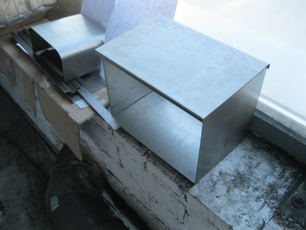

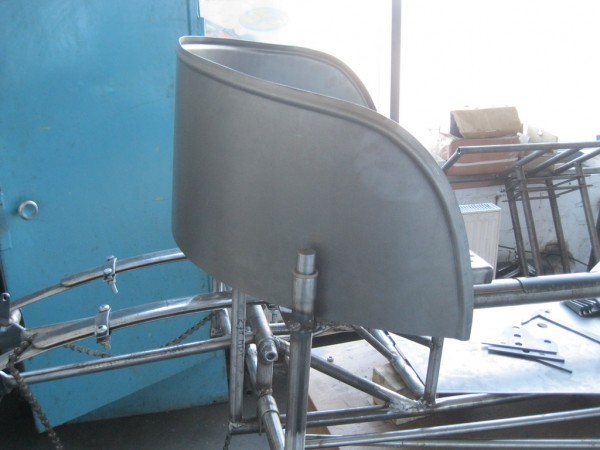

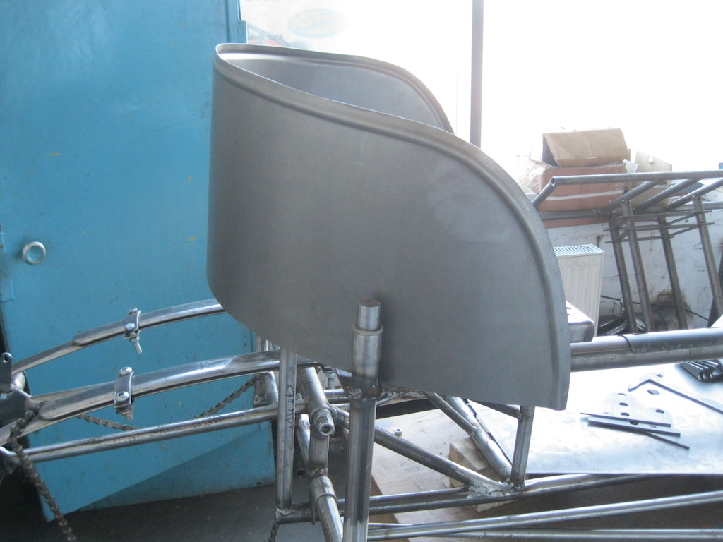

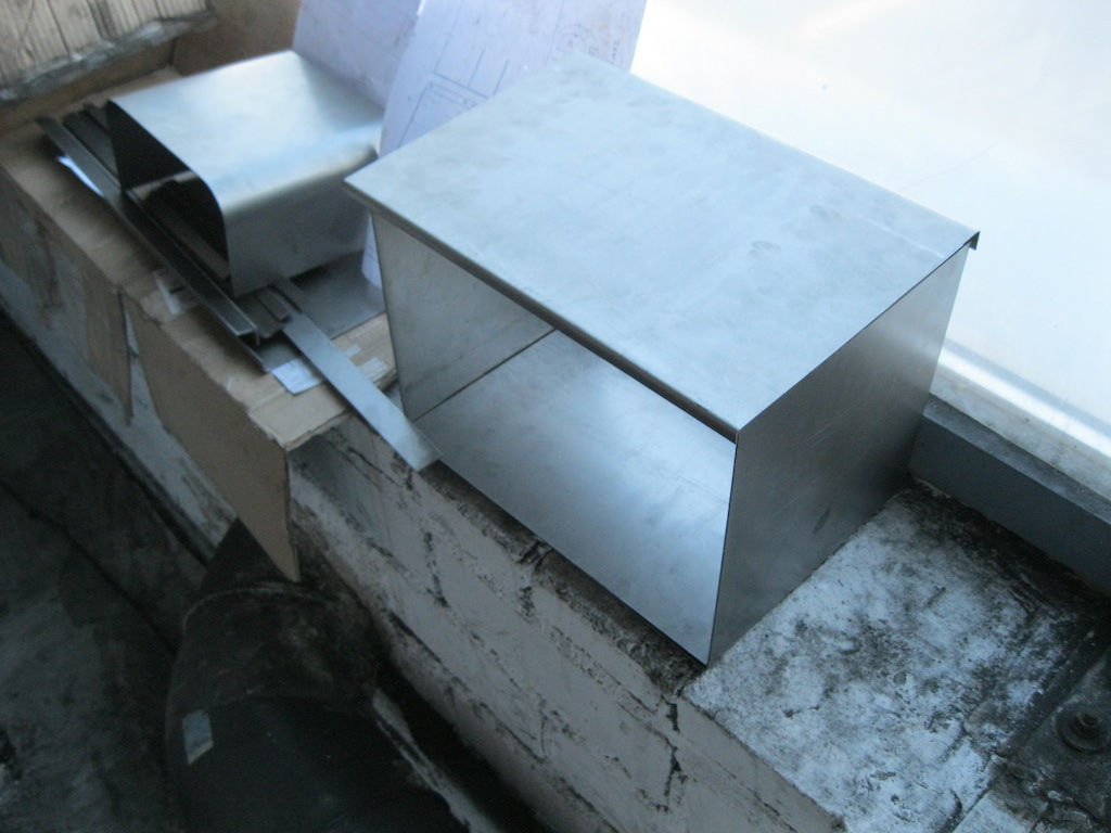

Работа спорится! Бортик сиденьица, корпусок для батареи и прочее.
04-27-2017-IMG_0903.JPG [ 176.93 КБ | Переглядів: 8110 ]
04-27-2017-IMG_0907.JPG [ 168.5 КБ | Переглядів: 8110 ]

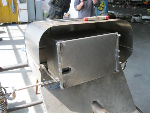

Капотец и батарея в железном корпусе - примеряются друг к другу.
И конечно же - кошмарный сон Михалыча - как же без него :D
scn-20170505-144751-7sx4q.png [ 1.68 МБ | Переглядів: 8003 ]
scn-20170505-145147-67x8q.png [ 1.05 МБ | Переглядів: 8003 ]

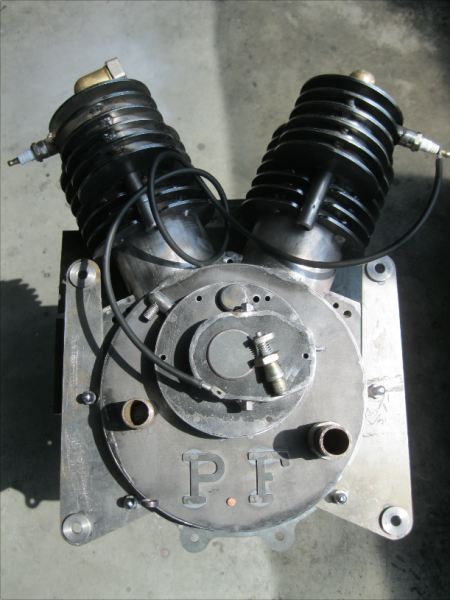

Мне лично муляж моторчика нравится.
Только он какой-то подозрительно новый. Может есть способ состарить его немного?
 Заголовок повідомлення: Re: Реплика Morgan 3 Wheeler на электротяге
#35693Повідомлення 05 трав 2017, 17:58
Звідки: Украина, Харьков
Муляж еще не готов. Его будут пескоструить и красить. А состарится он сам достаточно быстро, я думаю.

Батарея 60в30ач. Контроллер 2квт (и следовательно мощность мК будет 2квт). Массу не считали, наверное под 100кг сухого.
